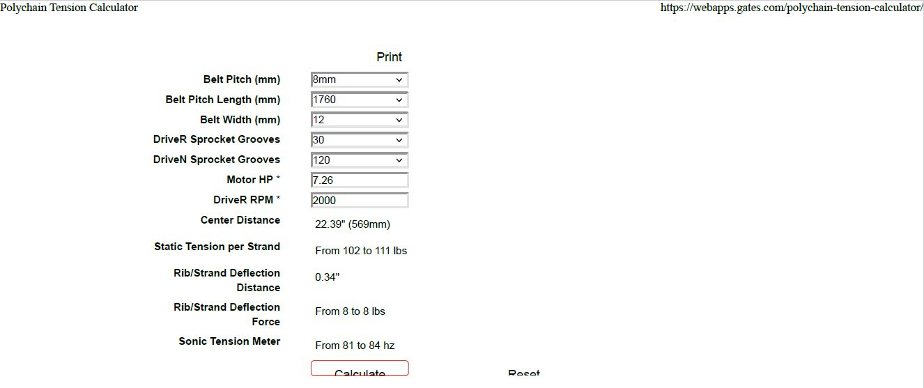

Bezüglich Riemeneinstellen an der TC MAX:
Hat schon jemand versucht den Riemen richtig einzustellen ?
Ich habs ein paar Stunden probiert :lol: , ich will hald gerne alles Optimal und perfekt haben, aber das wird wohl nichts.
1. Einstellen der Spannung mit der APP Carbon Drive versucht, nach längerem herumprobieren festgestellt das dass Hinterrad und die hintere Riemenscheibe eiert, wenn das Ventil vorne ist zb. 60Hz wenn das Ventil Hinten ist 118Hz ausserdem bringt die APP auch oft falsche Werte oder der Anschlag war nicht korrekt, ich habe mich dann entschieden den Riemen nach Gefühl einzustellen, so dass wenn er am stärksten gespannt ist ( bei mir Ventil hinten ) ich ihn etwa 1cm auf und ab bewegen kann und das man ihn ca. 90 Grad drehen kann.

Besorge Dir lieber den Gates "Krikit" Riemenspannungsmesser, ist ein rein mechanisches Teil und weit zuverlässiger als die bescheuerte Gates App...
Eiern ist natürlich nicht gut, denn da wird es schwer, einen guten Kompromiss aus Riemenspannung und Riemenlebensdauer zu finden. Je nachdem was Super Soco zulässt, ich strebe immer um die 50kg Zug an.

Ich hab den Riemen auch mit dem Krikit auf 25-30 (kg?) eingstellt. Auch kein 100%iger Rundlauf. Feinjustierung für den optimalen 1mm zur linken Führung haut auch nicht hin. Entweder der Riemen liegt leicht an oder er läuft runter. Bei manchen Max liegt er perfekt, bei manchen liegt er an und bei einer lief er mit fast 3mm Abstand aber voll aufliegend.
Ich hab jetzt nach 3500 km den Riemen mal mit Spüliwasser abgeschrubbt und nur am Rand zur Führung Skiwachs angerieben. Läuft jetzt seit ca. 200km immer noch deutlich leiser. Nach der Reinigung konnte ich auch feststellen dass der Riemen DEUTLICH weniger Verschleißspuren aufwies, als ich befürchtet habe. Ich glaub der ist easy für 15-20.000km gut.

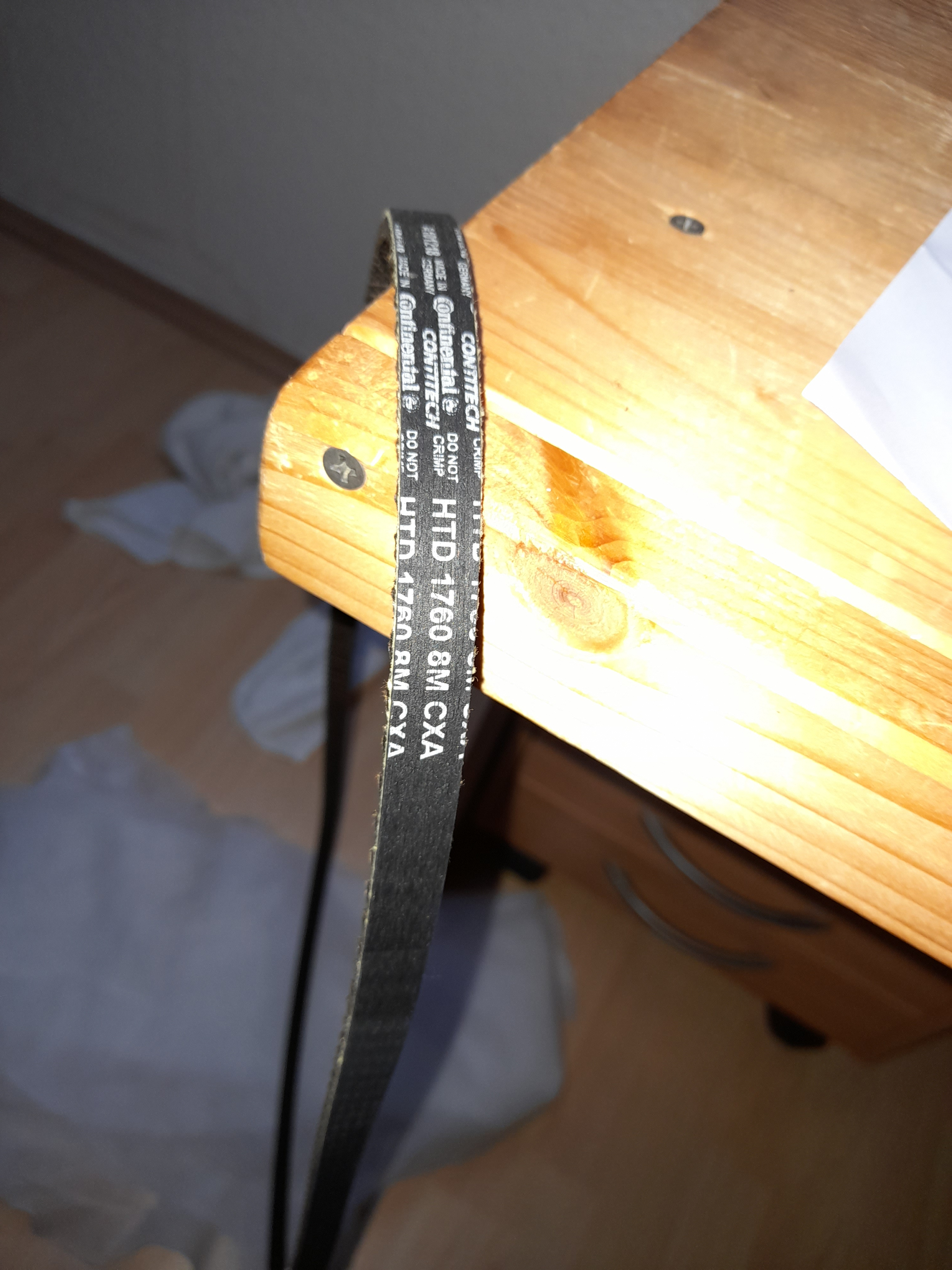

Habe mir schon mal einen Ersatzriemen für 129.-€ bei Roller-revolution bestellt, dieser ist leider nicht Baugleich mit dem Originalen:
Soweit ich herausgefunden habe ist es ein Continental mit Aramid Fasern statt Carbon, soll allerdings nicht schlechter sein, den Riemen gibt es normaler weise nur mit einer Breite von 20mm oder größer, der der TC Max hat 12mm und es sieht dnach aus als ob dieser Riemen zugeschnitten wurde.

1. Warum soll ein breiterer Riemen als die originalen 12mm, und dann gleich 20mm breit, einsetzbar sein? Klassischerweise hat das Motorritzel Deckscheiben außen und innen, so dass kein breiterer Riemen als dazwischenpasst geht. Und hinten müsste das Riemenrad auch noch mindestens diese 20mm breit sein. Wenn schon ein 12er gerissen ist und tatsächlich die Riemenräder breit genug für 20mm sind würde ich auf JEDEN Fall auf den 20 er nehmen, allein der Haltbarkeit wegen. Und ja, etwas höherer Verbrauch dürfte daraus resultieren
2. Es ist stinknormal, dass Zahnriemen auf die richtige Breite geschnitten werden. Die werden SEHR breit extrudiert und dann passend in der Breite zugeschnitten. Dazu sind die gemacht.
