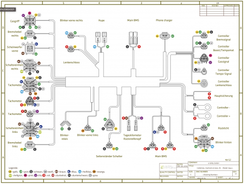

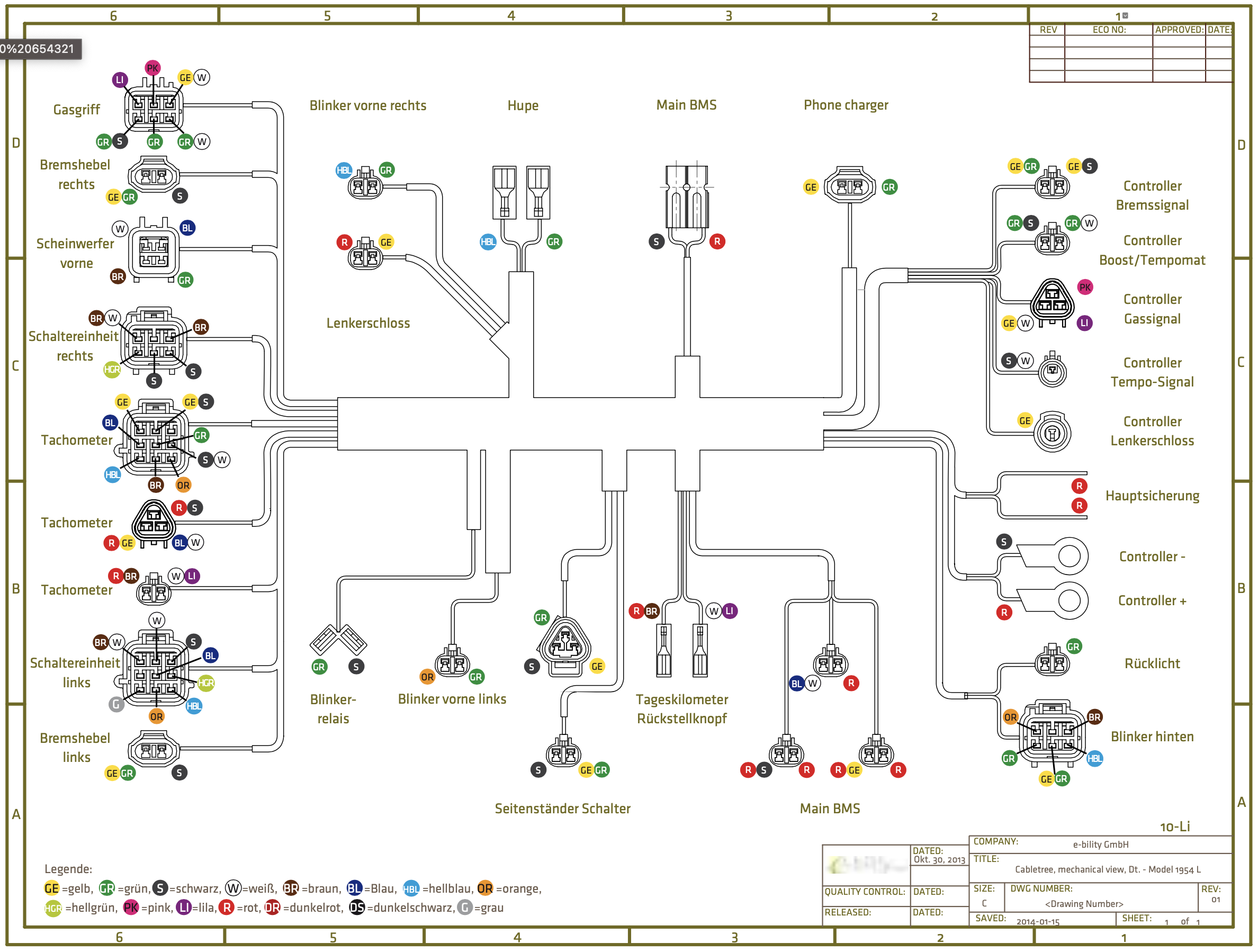

Guck mal: Grün/Gelb sieht schon gar nicht so verkehrt aus:
- vsm
- Administrator
- Beiträge: 3138
- PLZ: 12
Re: Kumpan 1954 L
Also mal den Stecker mit Gr/Ge und Ge/S vom Controller abziehen. Wenn das Schließer sind, müsste der Roller (auf Hauptständer) dann laufen (und das Bremslicht aus sein).vsm hat geschrieben: Do 17. Jun 2021, 09:41 Guck mal: Grün/Gelb sieht schon gar nicht so verkehrt aus:
