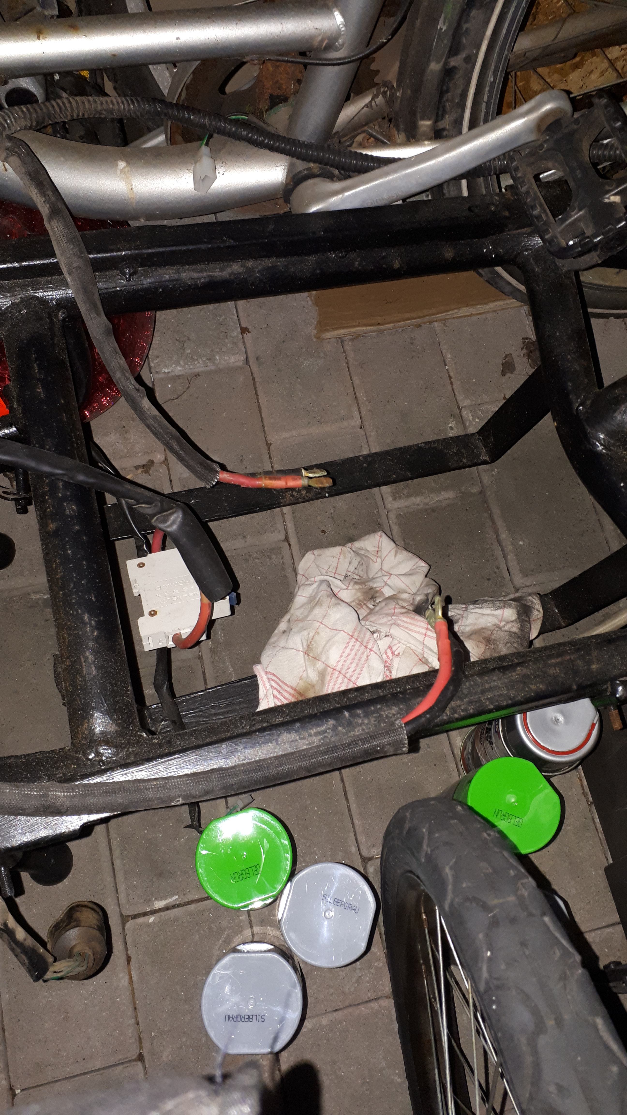

Danke für eure Tipps schonmal, ich werd hier gleich noch ein Foto reineditieren.
Edit: hier ist das Foto Das Erklärt dann schon einiges, z.b. liegend statt stehend. (Muss ich nochmal nachmessen, glaube das könnte ganz schwach doch stehend passen muss nur nochmal kontrollieren ob ich die 30-32cm in der breite ohne Probleme erreiche
Edit2: ok ich könnte einen Kasten von 300x300x140mm da unter bekommen (könnte wahrscheinlich noch knapp 15cm Höhe erreichen). Eine Zelle hat 147x27x114mm also als 16er dann 294x216x114mm.

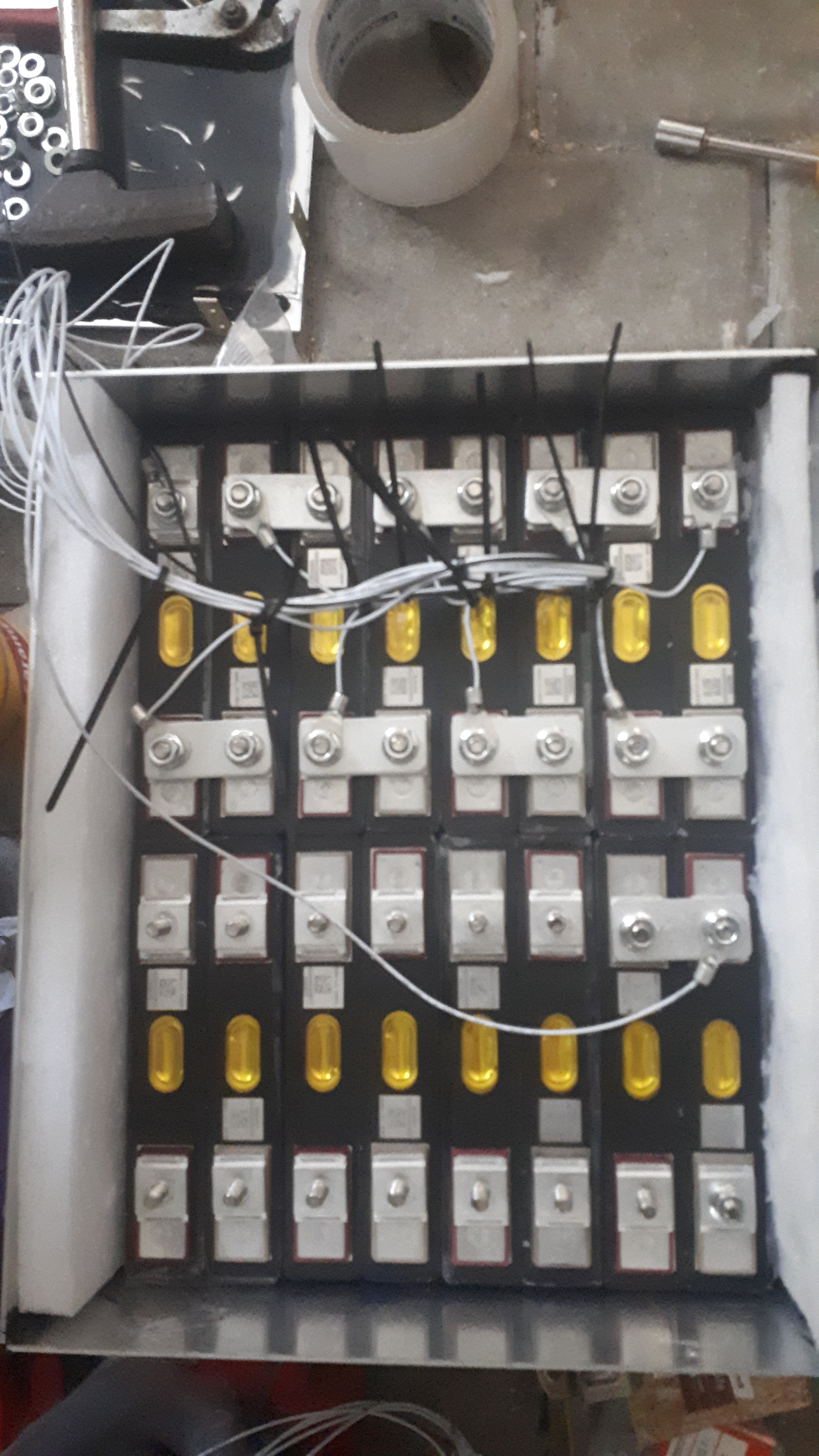

Da der Akku eh nicht herausnehmbar sein muss passt das schon.
Natürlich abgesichert gegen Kontakt mit dem Kasten und anderen Zellen. Mehrfach nachgemessen, jetzt fehlt mir nur noch Ein Kabel was lang genug ist um von der Zelle innen zum Stecker zu kommen aber das wird Ende der Woche bestellt.
