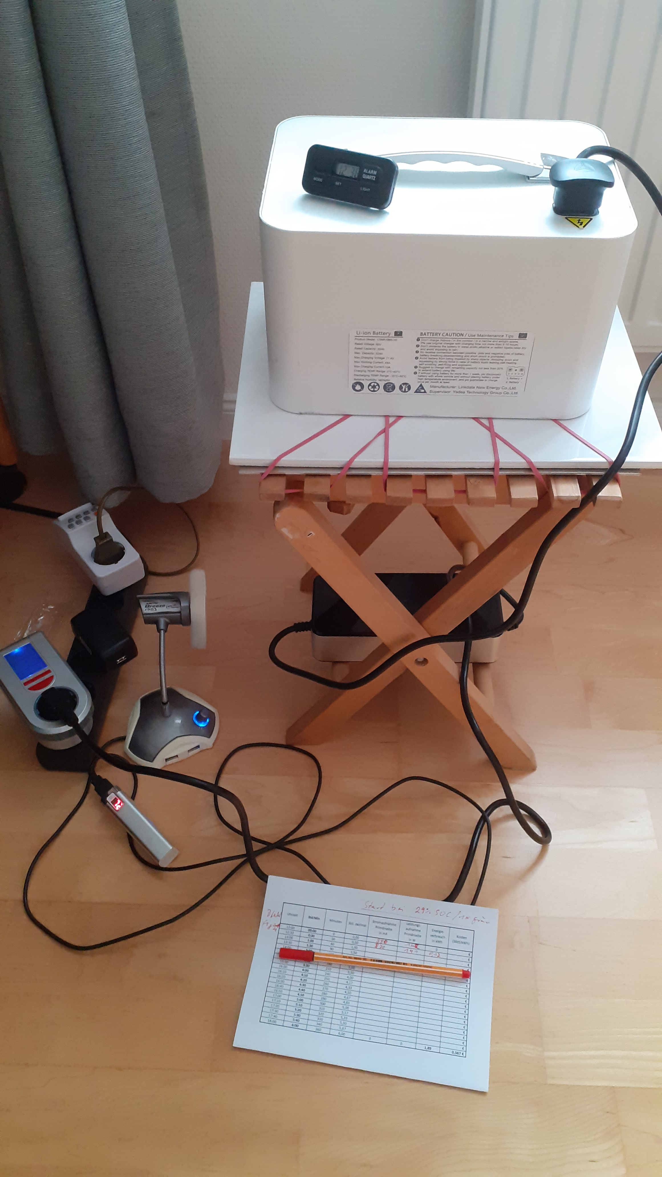

Mein Ladeaufbau seit Anbeginn des eRollers G5 im Gästezimmer:

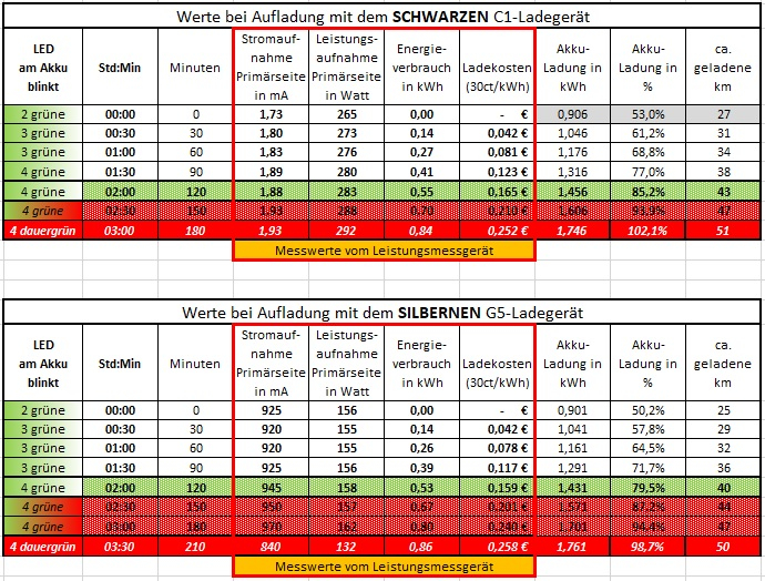

Meine Lade- und Reichweitentabelle anhand von den ersten 12 Ladezyklen:

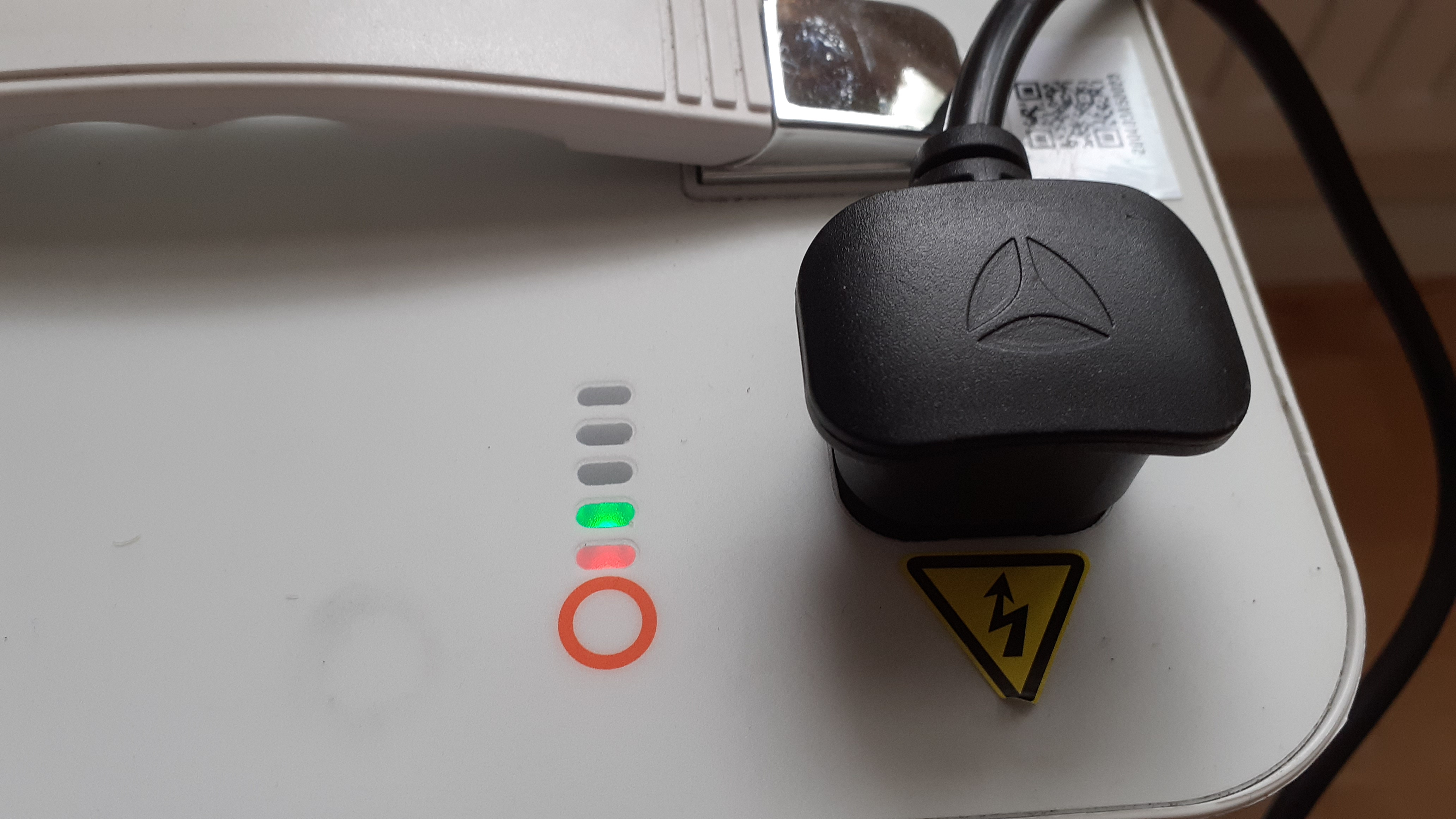

Akkuanzeige 5 LEDs (rot/grün/grün/grün/grün):

Oder dass das Ladegerät einen Defekt hat, weil es ohne dem Lüfter (siehe Foto) recht heiß wird!
Der Akku bleibt aber kalt beim Laden!
Wollte es mal mit einem anderen Ladegerät versuchen. :roll:

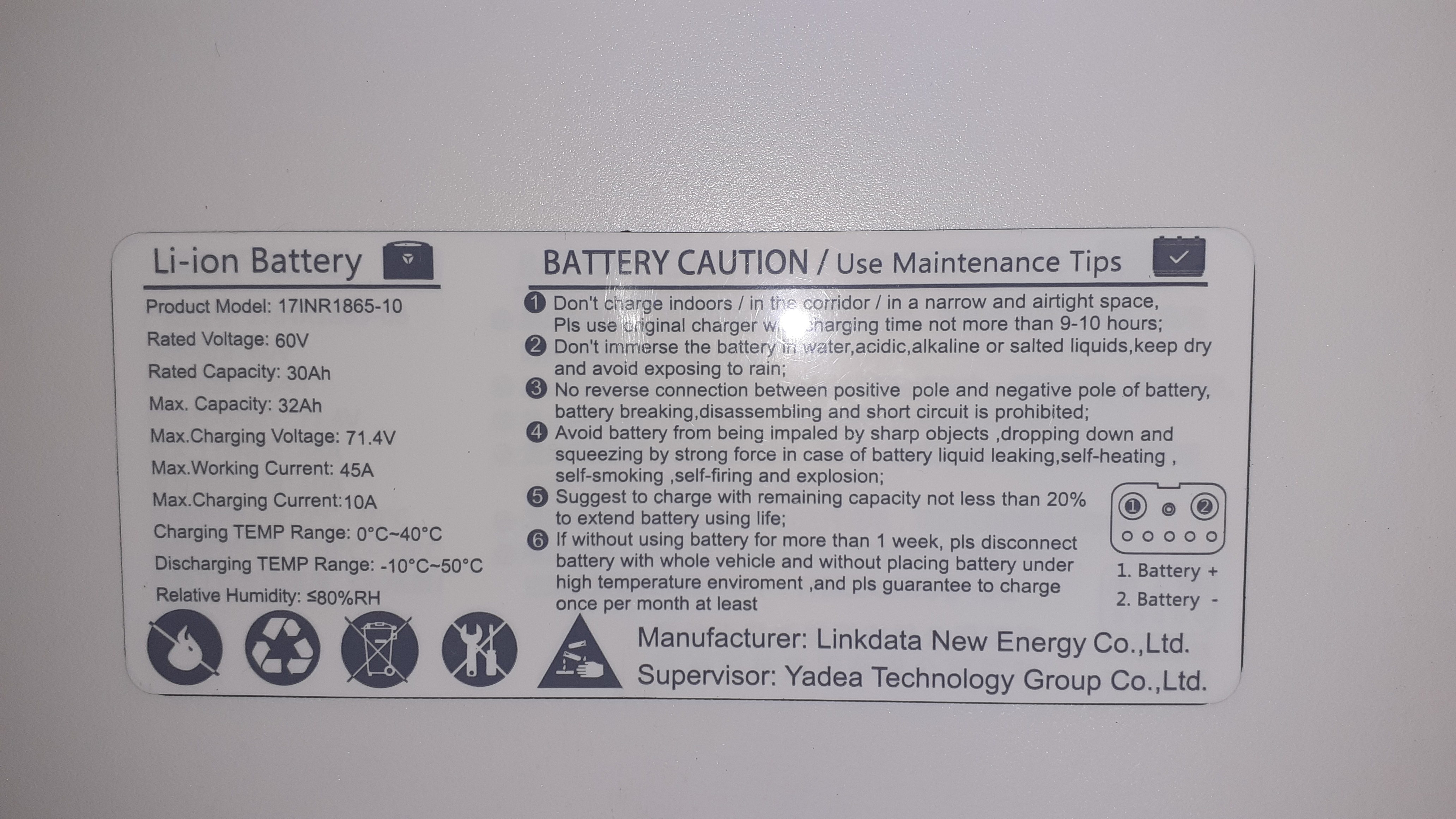

Die Angabe auf dem Akku drückt aus, dass hier 17 Zellenstränge in Serie und jeweils 10 Zellen parallel geschaltet sind, die Minimum 10x3.000 mAh und maximal 10x3.200 mAh Kapazität haben. Theoretisch könnte also einer Zellenstränge eine um 2Ah geringere Kapazität aufweisen, als ein anderer und beim Entladen deutlich früher leer werden. Der könnte beim Vollladen dann eine zusätzliche Drift bewirken.

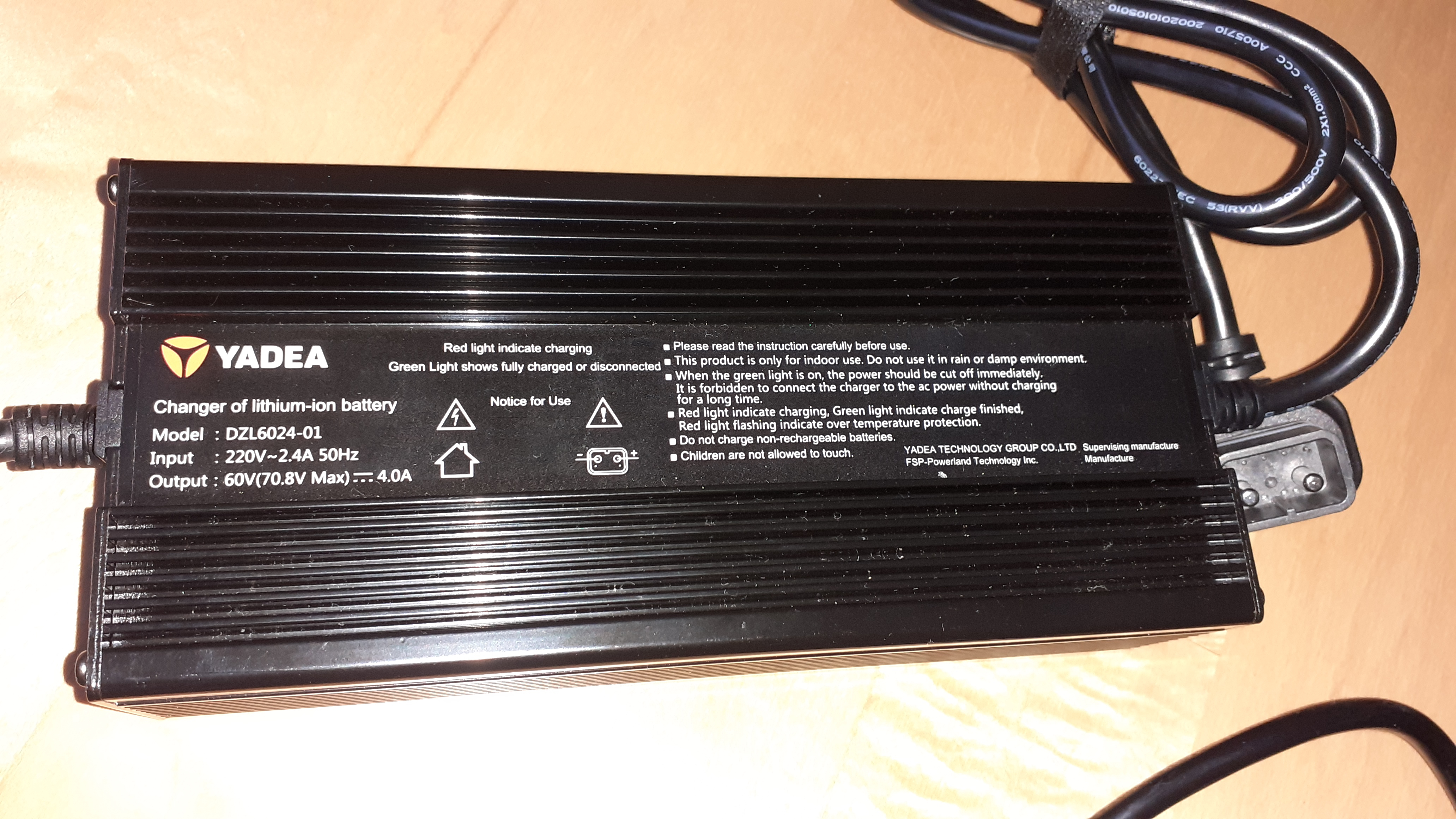

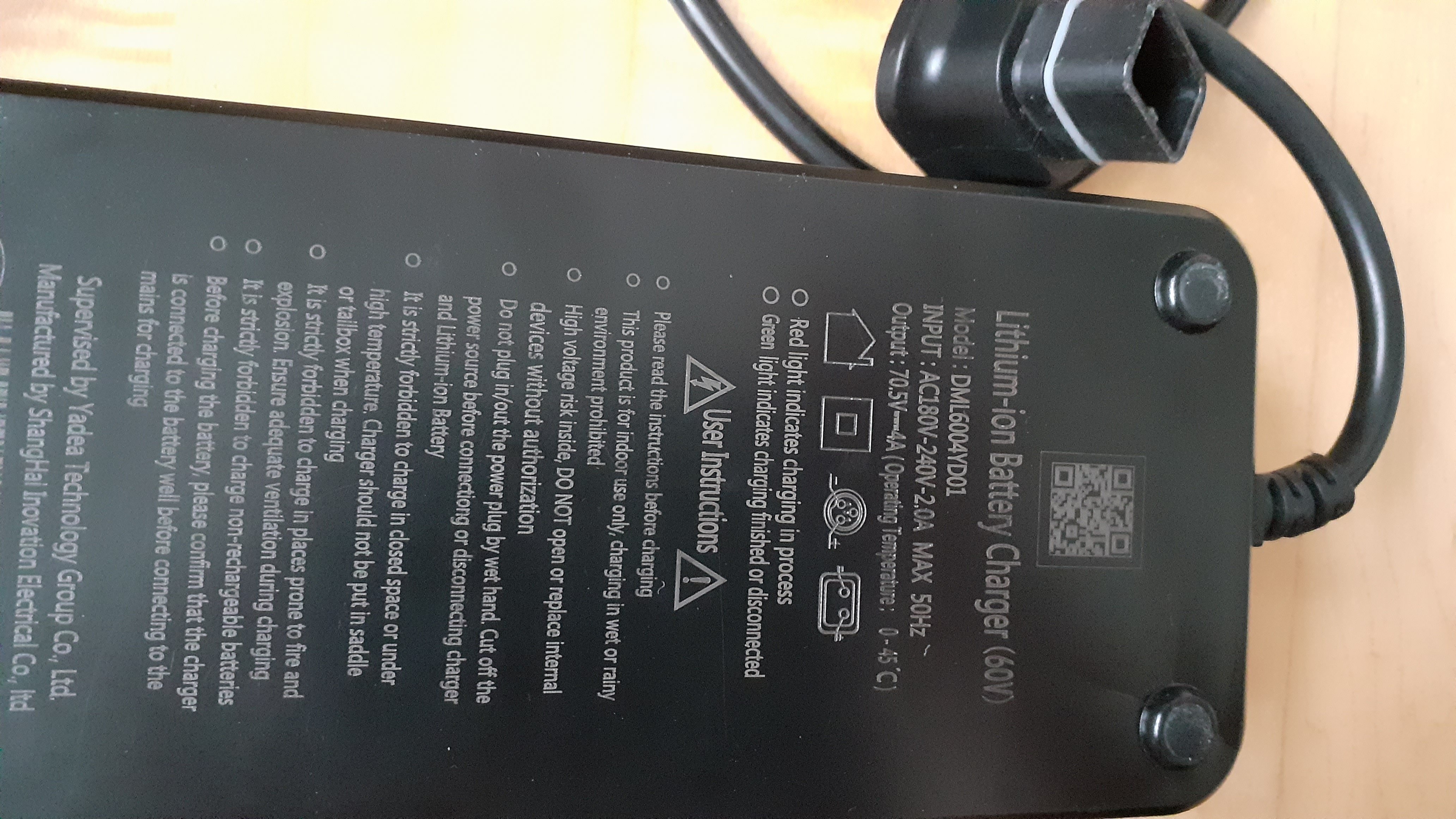

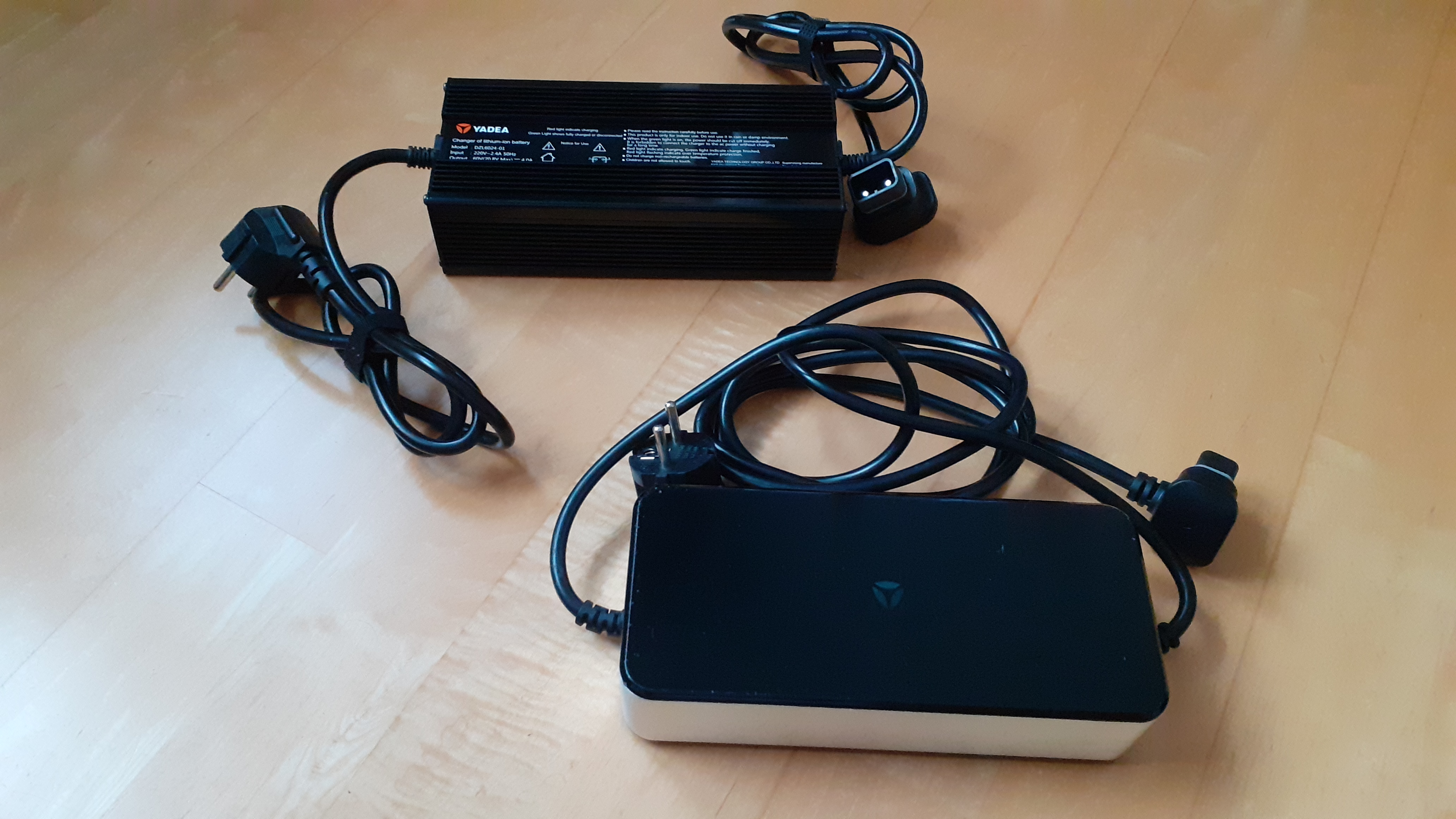

So habe mir den (teuren) Spaß erlaubt und ein anderes Ladegerät besorgt. Billig sind die ja nicht gerade, wenn man bei Händlern im Netz schaut... dank ebay war es dann preislich doch annehmbar.
Original war bei meinem Yadea G5 das SILBERNE Ladegerät im "Apple-Look" dabei (untere).
Nachgekauft habe ich nun das SCHWARZE Ladegerät, welches in der Rest-EU und GB eher verbreitet ist und meist auch beim Yadea C1(s) dabei ist (obere).
Die max. OUTPUT-Spannung unterscheidet sich etwas 70,5 zu 70,8 Volt :idea:
Hoffe dass macht technisch keinen zu gravierenden Unterschied... :roll:
Habe jetzt die ersten Ladekurven mit meinem (primitiven) Messaufbau durchgeführt.
Das Leistungsmessgerät zeigte mir bei meinen Originalen Ladegerät immer eigenartige Werte der aktuellen Strom- und Leistungsaufnahme auf der Primärseite (230V-Stecker) an. Rechnerisch passten die Werte von um die 900mA und 150 Watt gar nicht zum Energieverbrauch von ca. 0,24 kWh pro 1 Stunde Ladezeit.
Der Energieverbrauch von 0,24 kWh passt aber zum Aufladeverhalten des Akkus. Gerade wenn ich von geringem Akku-Stand (<10%) auf 100% auflade. Dann passt der Energieverbrauch recht gut zur max. geladenen Akkukapazität :!:
Mit dem neuen SCHWARZEN Ladegerät hingegen, haben sich die Messwerte für Strom- und Leistungsaufnahme (siehe Messprotokoll) quasi verdoppelt... :shock:
Diese unterschiedlichen Messwerte sind exakt reproduzierbar!
Liegt das evtl. an der unterschiedlichen Technik der beiden Ladegeräte?
Das SILBERNE Ladegerät wird als Röhrengerät mit ...Toshiba-Röhren... beworben. ?!?
Das SCHWARZE Ladegerät hingegen ist scheinbar ein "normales" Trafo-Gleichrichter-Ladegerät.
HEISS werden beide Ladegerät ohne zusätzlichen Lüfter nahezu identisch.
Kann es sein, dass zwar der gemessene Energieverbrauch an der Primärseite richtig - da bei beiden Ladegreäten gleich - aber die anderen Werte von Strom- und Leitstungsaufnahme, aufgrund der eingesetzten Lade-Technik, Messfehler bei meinem einfachen Haushalts-Leistungsmessgerät ergeben?
Stichwort "Blindleistung" oder sowas?
Diese Idee kommt mir, wenn ich Röhrentechnik höre/lese... :|
Was mir noch aufgefallen ist, dass das SCHWARZE Ladegerät schneller auflädt (ca. 0,02 kWh pro Stunde).
UND den Akku auch länger mit allen 5 dauerleuchtenden LEDs am Akku lädt. Es schaltet also bei vollem Akku erst gut 15 Minuten später ab.
Wie ist das zu deuten
Ist eine Aussage "das eine Ladegerät ist besser als das Andere" zutreffend...?
