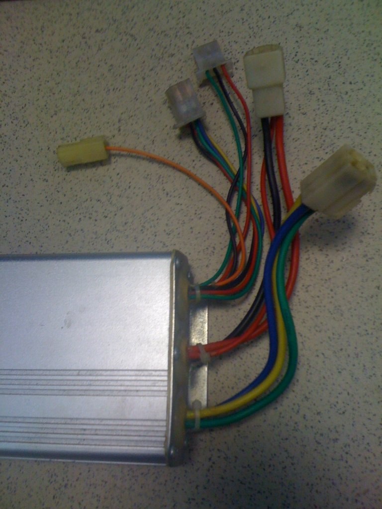

Für Original ZER 750W Roller Suche ich Funktionierenden Controller der nicht so teuer sein darf ( Zer ist derzeit als Notfallroller gedacht)
Meint Ihr einer für E-bikes würde Gehen?
zb http://www.bmsbattery.com/controller/19 ... 80880.html

Die Frage noch ob er 45 schafft. Ob er wohl mit den Motor von ZER überhaupt geht. Hatte einen Controller von Innoscoter und da musste der Motor erstmall von Hand drehen damit er anspringt ::( Später beim fahren Rückler.
Idee wo ich noch günstigst einen Controller finde?

Wenn es mit dem Inno nur so bescheiden ging, war der entweder falsch angeschlossen (Phasen vertauscht?) oder da ist noch was defekt: Motor zum Beispiel.
Controller: schau mal in den Geco-Thread eins tiefer, da ist gerade ein Link zu einem günstigen Controller. Qualität weiß man natürlich nicht.

@STW Nein das hatte etwas mit Stern und Dreieckform von unterschiedlichen Radnabemotoren(6 und 3 Spulen ode so) (Immo ist eine der wenigen die anden Aufbau haben)
Die kmh ist von Controller abhängig (max U/Min) und bei beiden Controllern finde ich die Angaben nicht

Innoscooter verkauft hauptsächlich die Roller von Mujin "Mountain" Chens Bruder Amoyee, Efun genannt. Dessen Motoren haben gern zwei separate Wicklungen, eine mit mehr, eine mit weniger Windungen. Mehr Windungen = mehr Drehmoment, höherer Wirkungsgrad, aber weniger Höchstgeschwindigkeit. Weniger Windungen = weniger Drehmoment und Wirkungsgrad, aber höhere Endgeschwindgkeit. Daher brauchen Amoyee's Motoren auch Controller mit zwei Satz Phasenausgängen, in Summe 6 an der Zahl.bwp.waldek hat geschrieben:Nein das hatte etwas mit Stern und Dreieckform von unterschiedlichen Radnabemotoren(6 und 3 Spulen ode so) (Immo ist eine der wenigen die anden Aufbau haben)
Gewickelt sind aber alle im Stern.
