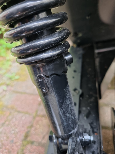

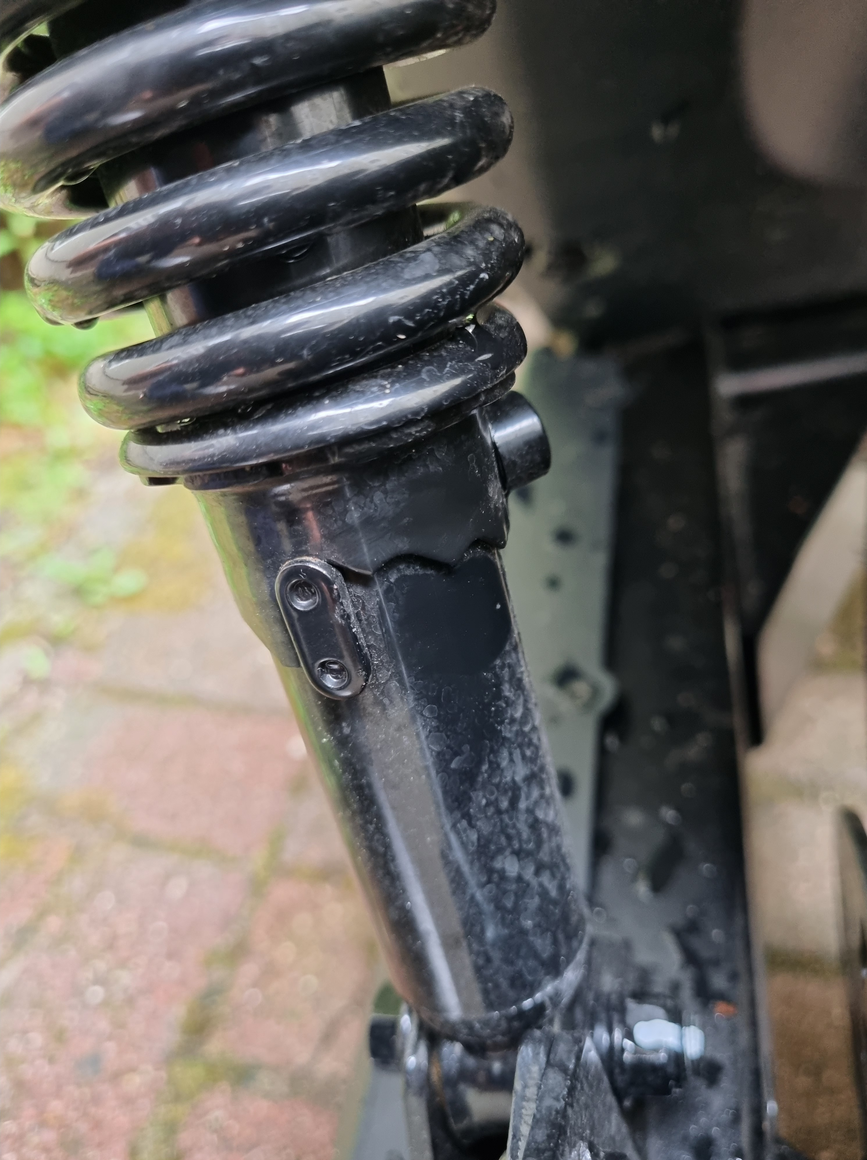

Mir ist aufgefallen, dass der Unu2 super auf der Straße liegt, aber Unebenheiten überhaupt nicht mag. Der ist mir zu hart.
Ich bin ein Leichtgewicht, ca 60kg bringe ich darauf, wenn ich mich draufsetze, sinkt er fast Null ein. Mit Sozius fährt sich viel bequemer.
Die Federvorspannung ist, laut meinem Verständnis, schon auf schwächster Stufe.
Kommt mir komisch vor, dass die schwächste Stufe für ca 110kg ausgelegt sein soll.
Wie ist es bei euch?

Re: UNU 2 Federbein zu hart? Luftdruck zu hoch?
So wie auf dem Foto dargestellt sollte es die weicheste Einstellung sein, da in dieser Einstellung der Federweg am längsten ist. Drehst die die Arretierung, so erhöhst du die Vorspannung.
Wenn du spontan jemanden mitnehmen willst, so ist die Vorspannung schnell (auf härter) geändert, nicht aber der Luftdruck.
Ein Fahrwerk ist immer ein Kompromiss. Es muss halt auch die volle Zuladung aushalten.
