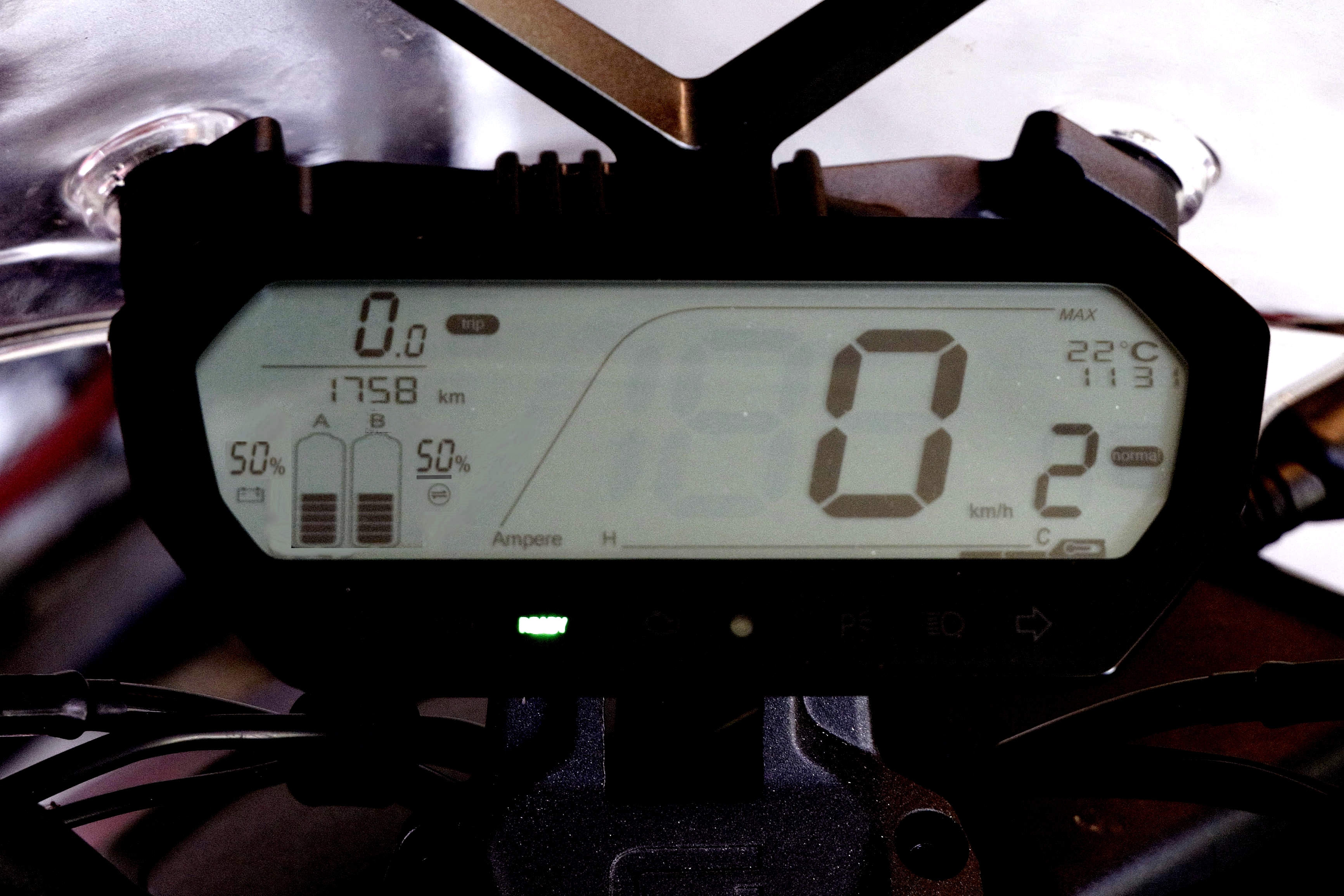

Hier nochmal eine Darstellung des Tachometers, es unterscheidet sich deutlich von der momentanen Version.
Der Status von beiden Akkus wird auch numerisch angezeigt. Der aktive Akku wird mittels Strich unter der
numerischen Anzeige dargestellt. Der Trigger für den Akkuwechsel könnte der "Reverstaster" sein, einmal
drücken, Akkuwechsel.

Das ist eine Segmentanzeige. Wo kein Segment zum Darstellen ist, kann man auch keins hinprogrammieren.

Dann befasse Dich bitte erst mal mit CAN-Bus Programmierung, bevor Du hier irgendwelche Äußerungen machst,kabee hat geschrieben: Fr 16. Jul 2021, 00:07 Das ist eine Segmentanzeige. Wo kein Segment zum Darstellen ist, kann man auch keins hinprogrammieren.
das nervt.
Für CAN Bus Visualisierung gibt es einige Hersteller von Visualisierungs-Software mit vielen vorgefertigten Elementen,
man kann auch Elemente frei gestalten. Es gibt sogar eine CAN Bus - C-Schnittstelle, dann kann man den "Schnulli" frei
programmieren.
Gruß, Viktor

Ich glaube du verstehst es nicht. Eine Ampel ohne gelbe Optik kann nicht gelb blinken...
- Beiträge: 7547
- PLZ: 41564
Re: Super Soco CPX Verbesserungsvorschläge
Was Kabee meint, ist, dass es nicht allein mit der Programmierung getan ist, sondern auch Hardwareseitig die entsprechenden Flüssigkeitskristalle des LED (englisch liquid crystal display) an der entsprechenden Stelle vorhanden sein müssen, damit sie die Information anzeigen können. LCDs bestehen aber meistens aus Segmenten, die nicht vollflächig vorhanden sind. Damit deine Vorstellungen verwirklicht werden können, sind die Segmente in einem gleichmäßigen Raster anzuordnen. Kabee ist der Auffassung, dass die Geschwindigkeitsanzeigen nicht vollflächig Kristalle aufweisen.
Stimmt, es gibt solche vorgefertigten Displays für Anzeigen von Füllständen, Gewichten Drücken, Spannungen u.s.w..
Für Cockpits , wie in unseren Fall sind die Kristalle vollflächig angeordnet. Das Tool für die Programmierung besteht
aus fertigen graphischen Elementen, bietet aber auch die Möglichkeit mittels Grafikeditor Symbole frei zu definieren, zu platzieren und zu adressieren. So kann man 0-1 Zustände darstellen oder je nach Auflösung analoge Werte darstellen.
Mit dem Programmiereditor zu diesem Tool werden die einzelnen adressierten Element zum "Leben" erweckt.
Betrachtet man unser Display etwas genauer, sieht man frei definierte statische Symbole und Linien die nicht adressiert sind, d.h. ohne Funktion.
Die von mir vorgeschlagenen Funktionen sind ja schon vorhanden, es käme lediglich ein neuer Trigger hinzu.
Warten wir also ab was Vmotosoco daraus macht.
