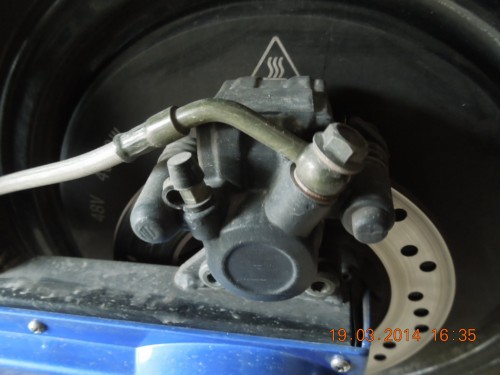

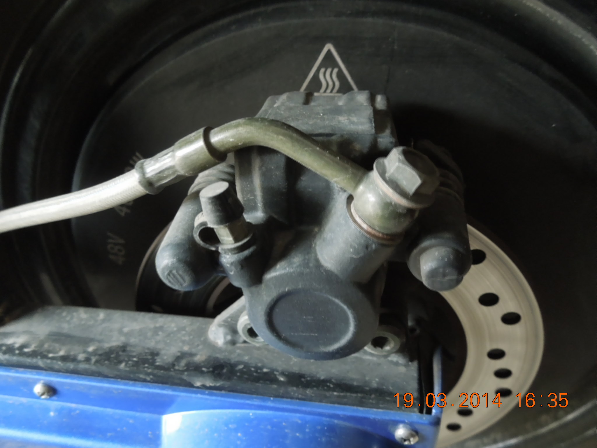

Vielleicht weiß ich was - meine Zange sieht etwas anders aus (spiegelverkehrt?) nach meiner Meinung, aber schau mal im Internet nach Bremsbelägen für den Rex 50 und vergleichbare, die Zange sieht ähnlich aus. Einige Händler haben Abbildungen der Bremsbeläge, und damit kann man schon mal gut vergleichen.
EDIT 23.03.14: das sind keine Bremsbeläge vom Rex, siehe Bilder auf Seite 2

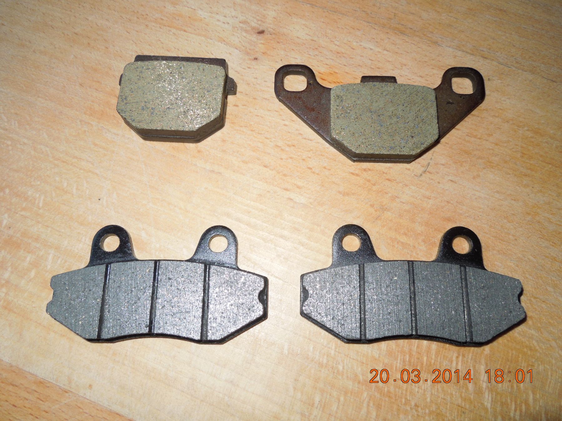

Holla! - Das ging schnell: Am Dienstag Frage ins Forum gestellt, am gleichen Tag noch mehrere Antworten, am Mittwoch die Bremsbeläge bei Krain bestellt, am Donnerstag waren sie schon da! Hey, was will man mehr?
Danke nochmal an alle Beteiligten!
Bestellt habe ich ganz einfach: vordere und hintere Beläge für E-max 90S, Bj. 2010. Keine weiteren Angaben nötig. Bei Krain waren die vorrätig, gezahlt habe ich einschließlich Versand 61,40€.

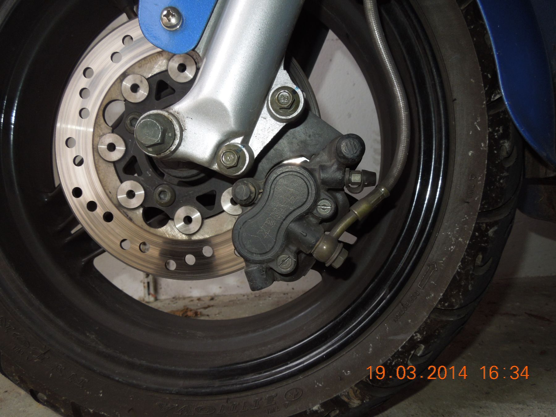

Gepasst hat auch alles: Vorne zwei gleiche Beläge für die Doppelkolbenanlage, hinten sind sie unterschiedlich. (Ich werde für etwaige Fetischisten gerne noch Bilder reinstellen
Die Bremsen hab ich jetzt auch schon mal abgebaut:
Vorne sind die Beläge tatsächlich noch gar nicht so schlecht. Die neuen haben ca. 4 mm Belag drauf, die alten immer noch fast 2 mm. Ich denke, die lass ich noch ein paar Hundert Kilometer drauf.
Hinten sieht's anders aus: Da ist der neue Belag von Haus aus schon dicker, die alten Beläge aber auch fast ganz herunter. Gluehbert hatte recht, hinten verschleißen die schneller. Vermutlich liegt es daran, dass die Belagfläche hinten kleiner ist als vorne.
Der Austausch hinten ist etwas fummelig: man muss erst den äußeren Belag mit den beiden Haltelaschen einfädeln, danach den inneren einschieben. Andersrum geht es nicht. Aber sonst kein großes Problem.
