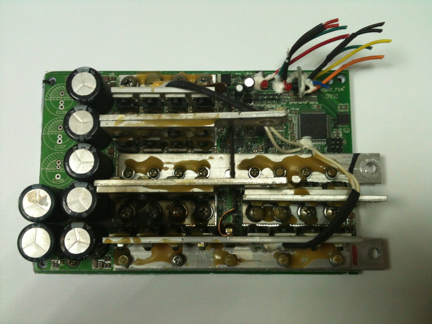

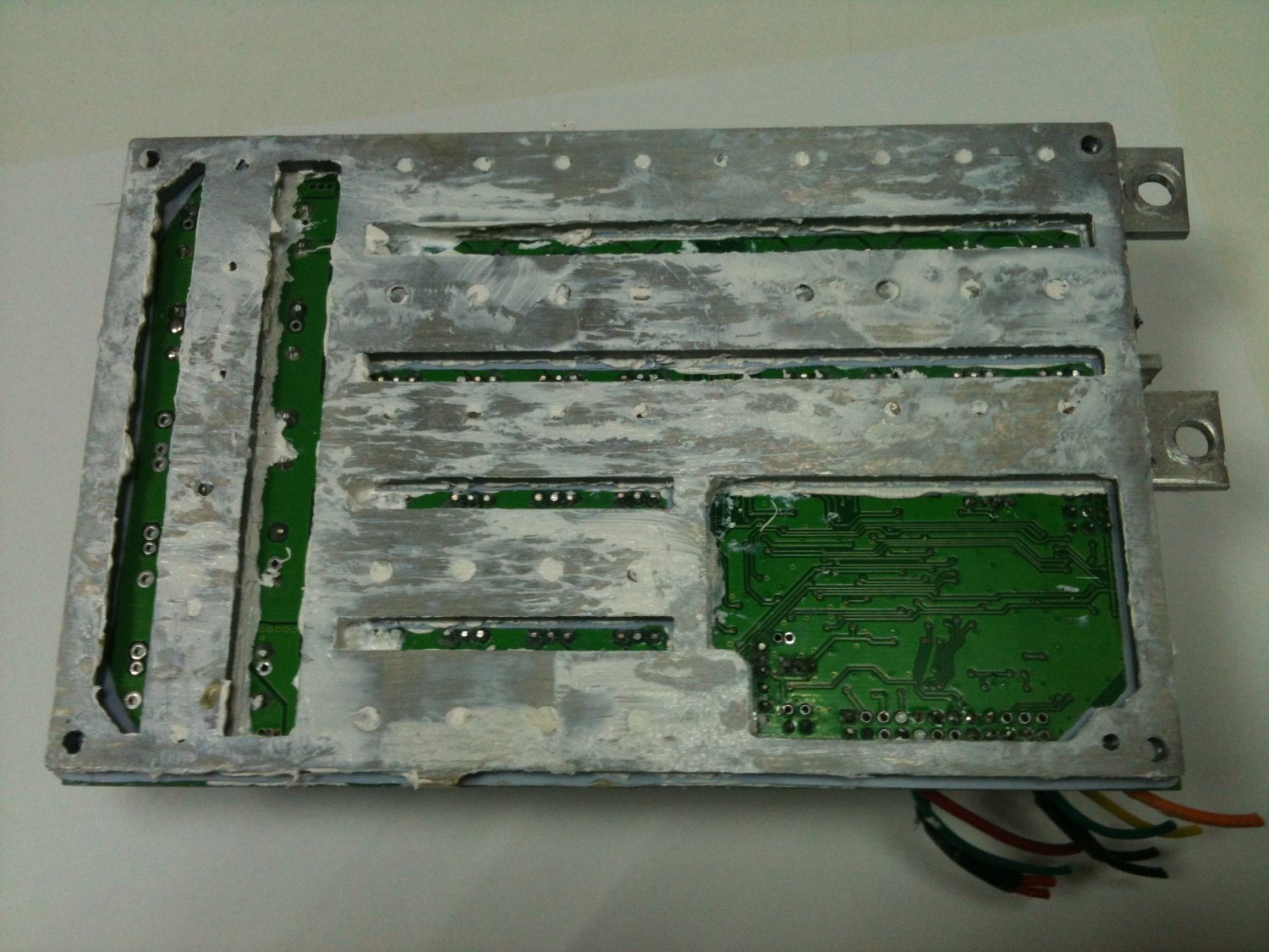

Das ist der Ausgangspunkt, der abgerauchte Controller, oder was davon noch übrig ist.

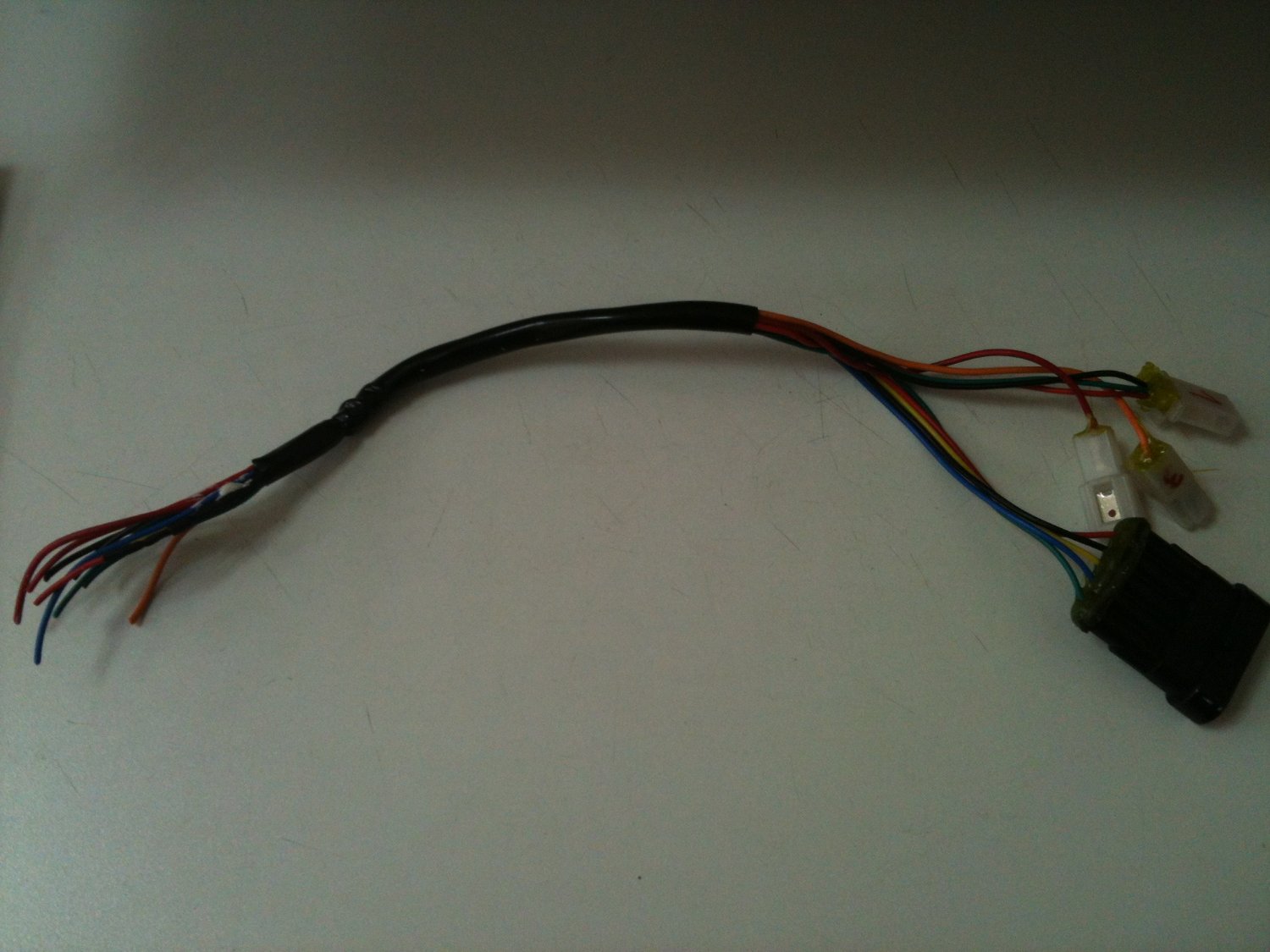

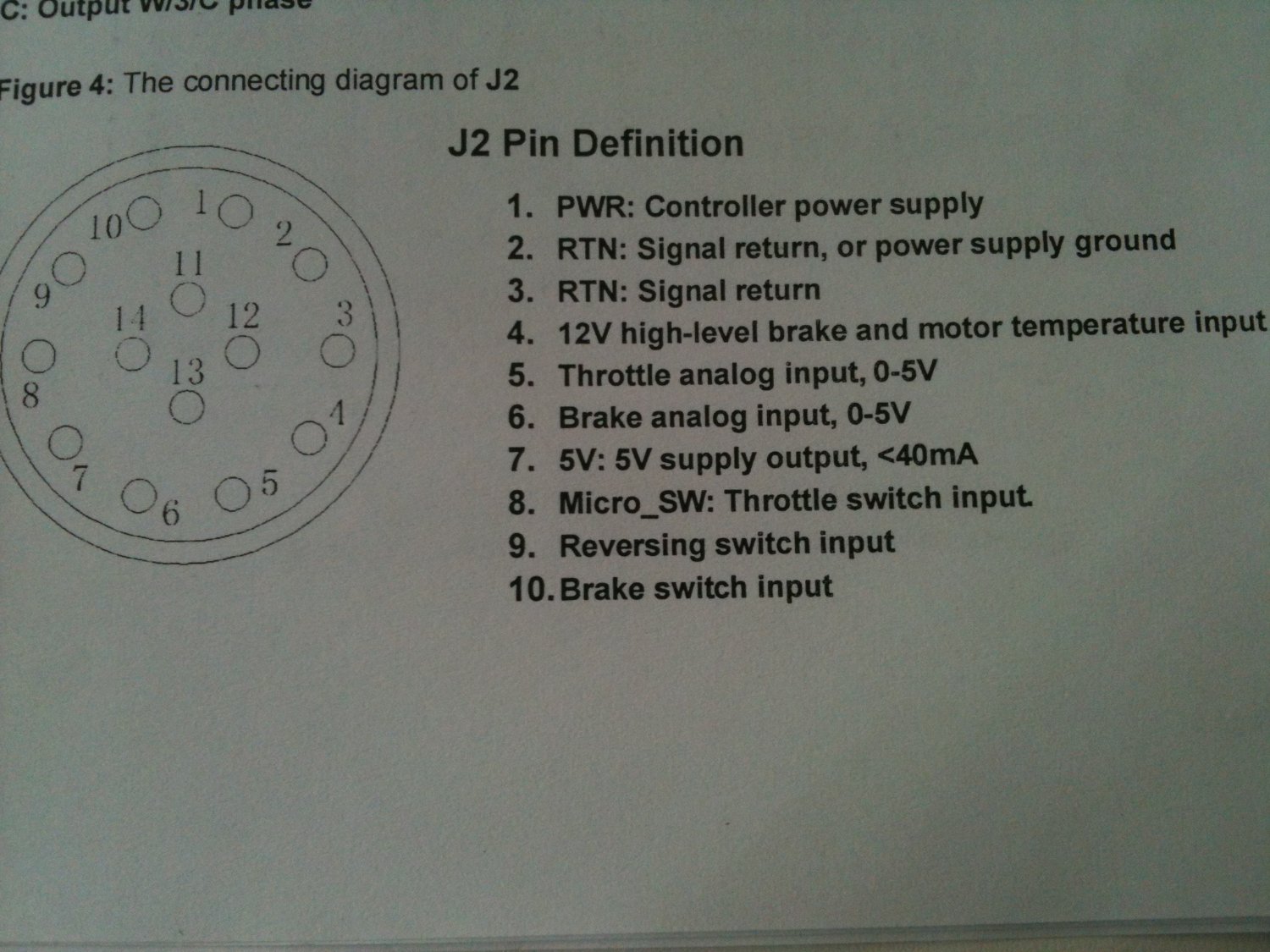

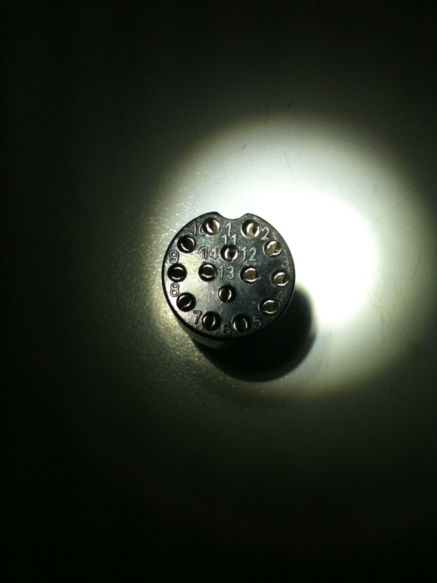

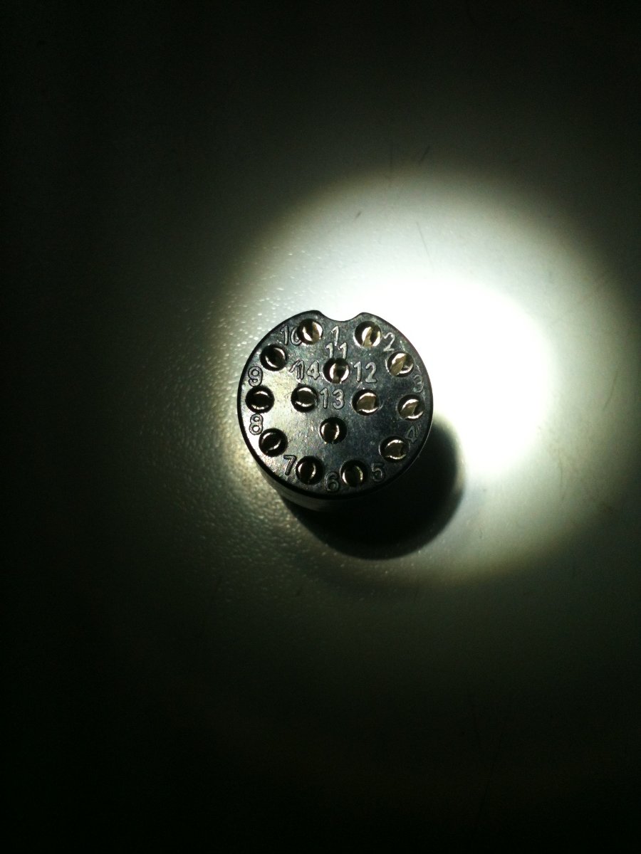

Die Zahlen auf der Buchse habe ich zuerst nicht erkannt. Erst MEroller hat mir diese Feinheit erklärt.
Aus diesen 3 Bildern muss ich jetzt das Kabel anfertigen.
Der Rest der PINs wird halt nicht belegt weil nicht benötigt.
Die Zahlen am PIN im äußeren Kreis bedeuten bestimmt für den PIN an der rechten Seite. Also 1o 2o 3o usw.
Die 4 in der Mitte sind ja eindeutig.
Das wird wohl Heute nebenbei gemacht werden können.
Dann könnte ich ihn ja Donnerstag schon einbauen und vielleicht den Computer an den Roller bringen.

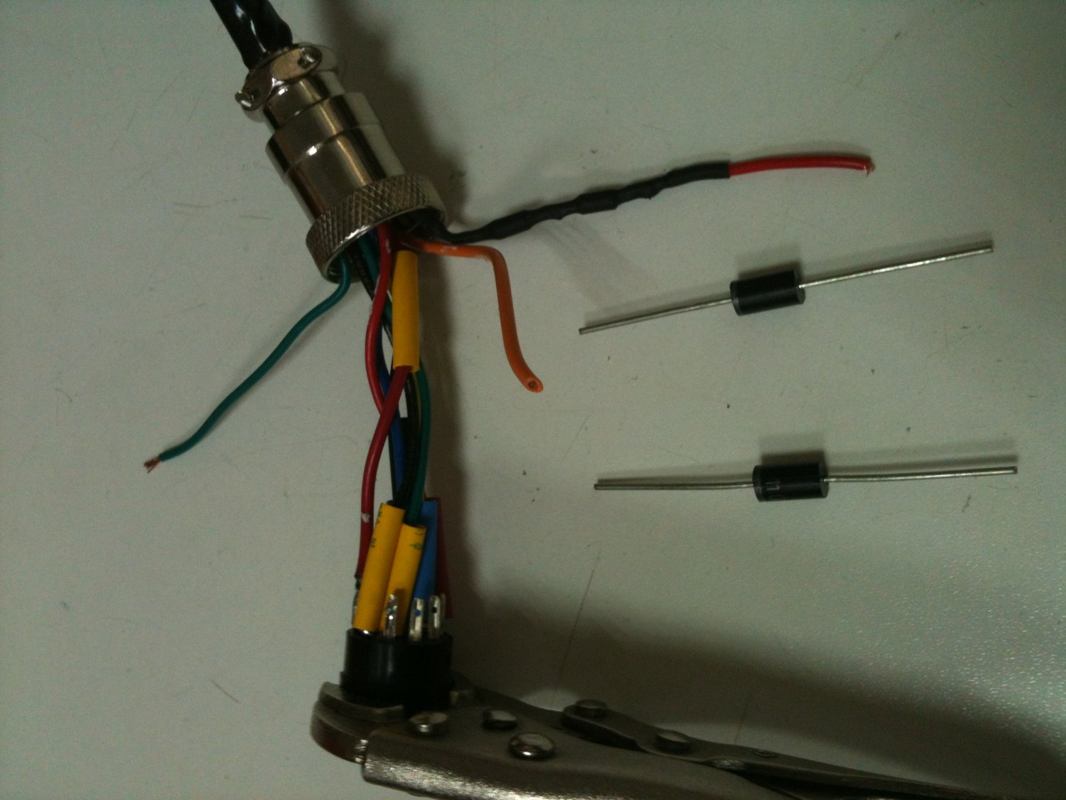

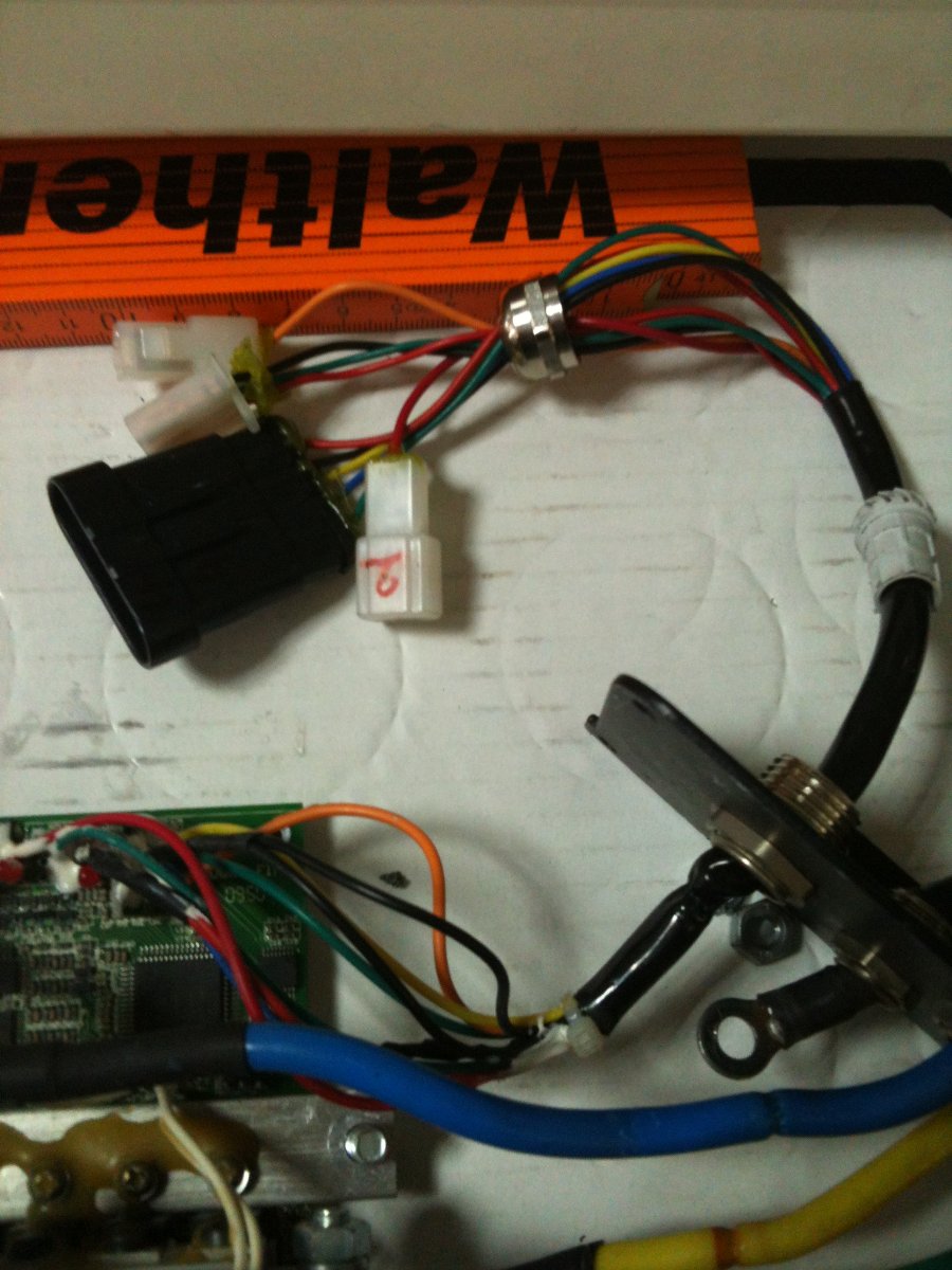

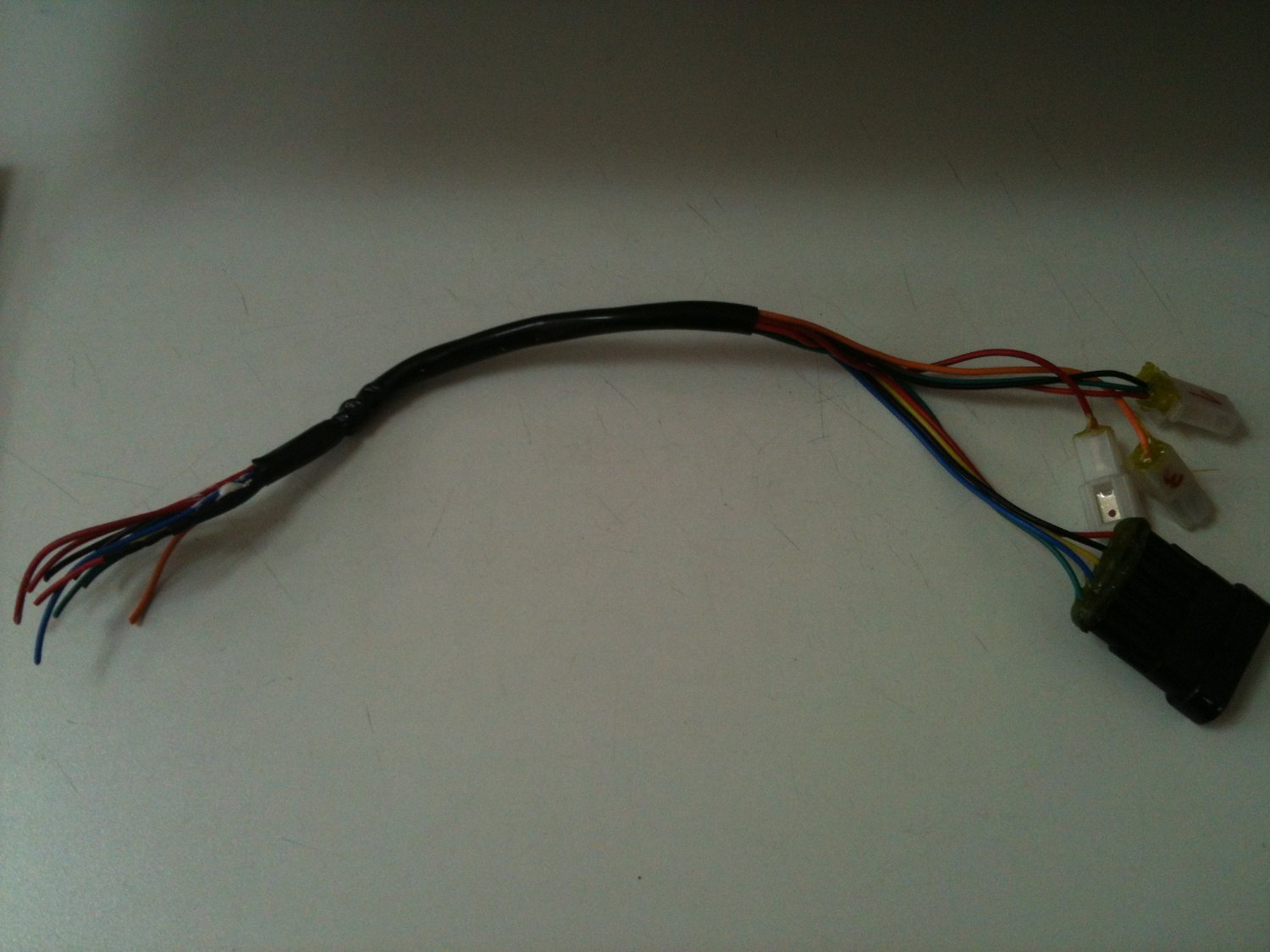

Bin jetzt fast fertig.
folgende Belegung wurde bereits gemacht
Diagram J2
1 Kabel rot von Zündschloss
2 RTN zu trottle schwarz
3 ohne
4 von Orange von grün/gelb evtl. Bremslichtschalter
5 trottle grün ?
6 ohne
7 rot zum hallsensor und trottle
8 ohne
9 ohne
10 ohne
11 Hallsensor blau
12 Hallsensor grün
13 Hallsensor gelb
14 RTN Hallsensor schwarz
RTN Pins all B- connected!
(jetzt habe ich noch ein Kabel übrig. Ein rotes Kabel für evtl. trottle rot 5V. Hier sind aber 2 Pöbel unter dem Schrumpfschlauch.
Ich kann auch nix messen.
evtl. auch auf 7? oder 8?) auf 7
Ein J2 Kabel von Fanny ist zwar bestellt, aber learning by doing hier.
Kann die Belegung bitte mal jemand prüfen und evtl. korrigieren?
Vielleicht Dioden 1K. Diese rote Kabel kommt vom trottle und sollte 5V bringen.

- Beiträge: 20948
Re: Kelly 72450X im Tausch für Original-Controller
3 ohne
4 von Orange von grün/gelb evtl. Bremslichtschalter => nein, das ist doch für den Thermistor als Temperatursensor im Motor - so man hat
5 trottle grün ? => hier sollte das variable Drehgriffsignal rein. Vom Wuxing kommt da ein weißes Kabel, musst vorn unterm Schild nachgucken, wie es ab dem Drehgriffstecker weiter geht
6 ohne => oder Schleifer, wenn man ein Poti zur variablen Reku verwenden will
7 rot zum hall und ? => ja, das muss zum roten Kabel im Wuxing, ist +5V. UND mann könnte hiermit auch ein Poti versorgen zur variablen Reku
8 ohne
9 ohne => das wäre für Rückwärts fahren gedacht. Z.B. per dem arbeitslosen Startknopf am Wuxing mit Nr. 2 (RTN, also Minus) verbindbar machen
10 ohne => nix ohne, das muss zum Bremslichtschalter bzw. dem Umkehr-Relais, den der Kelly da braucht! Sonst hast Du keine Sicherheitsabschaltung bei Bremse gezogen...
11 Hallsensor blau
12 Hallsensor grün
13 Hallsensor gelb
