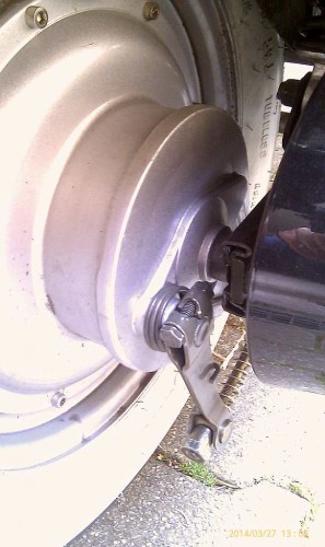

wie ich schon geschrieben hatte, ist die Bremswirkung meines Kumpan 1954 mehr als mangelhaft.
Obgleich KUMPAN die Bremse nachgestellt hat und die Leistung für I.O. bezeichnet, möchte ich dem Problem mal auf die Spur gehen und selbst Hand anlegen.
Kann mir jemand irgendwelche Tips geben oder Montagezeichnung bereit stellen, aus welchen der Aufbau und die Demontage der Bremsbeläge hervorgeht?
Würde mich freuen von Euch was zu hören. ;)

Mach mal bitte Bilder.

Danke für Eure Tip´s ;)
Werde mal die Trommel öffnen und entfetten ........
An der Einstellung des Gestänges liegt es nicht, evt. hat da einer aus dem Land der aufgehenden Sonne, mal geölt damit das Quitschen aufhört :evil:
Hatte heut den 1954 von der Instandsetung des Blinkers geholt, Aussage: "Der Roller stand wohl im Regen, da lief Wasser durch die Befestigung des Soiegels in das Blinkergehäuse und daher waren die Kontakte oxidiert"
Wusste gar nicht dass der Roller nicht nass werden darf, naja - das kann schon mal vorkommen bei ner Laufleistung von gerade einmal 200 km ................. :geek:

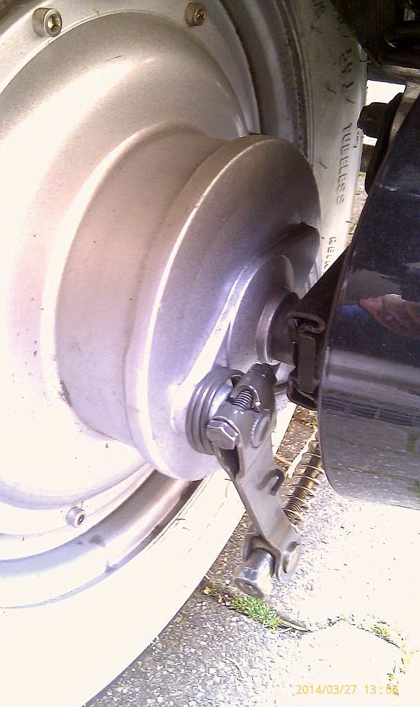

Die Trommel von aussen.

Alles ausgeführt - Ergebnis: Bremse tut wie zuvor. Also keine Änderung erreicht. Werde bei Gelegenheit mal neue Bremsbacken besorgen und einbauen.
