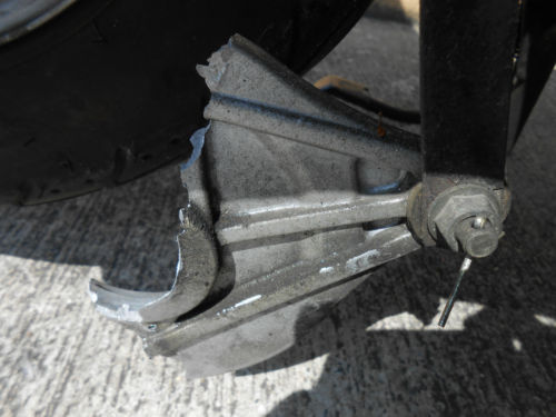

Habe ein kleines Problem.
Hab mir letzte Woche für sehr kleines Geld einen BL-Ranger Elektroroller geschossen.
einziges Problem:
Die Bremstrommel HA ist defekt. Bin seitdem auf der suche nach einem Ersatzteil.
Wo bekommt Ihr eure ersatzteile her?
Mit freundlichen Grüßen
Jörg

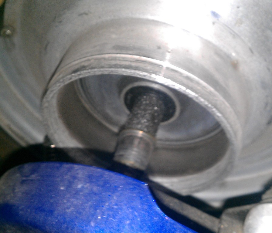

Aber zur Sicherheit: kannst Du hier mal ein Bild posten; bzw den Durchmesser der Bremstrommel messen..

Trommeldurchmesser liegt bei ca. 10cm.
Wellendurchmesser bei 20mm

Halter/abdeckplatte
Halter/abdeckplatte
Trommel
Trommel

meines Erachtens nach sieht es nach einem Materialfehler aus.
Gruß Jörg

Jedenfalls die Trommelbremse die du ihm geschickt hat passt zu 100%. Wird nacher gleich eingebaut xD.
