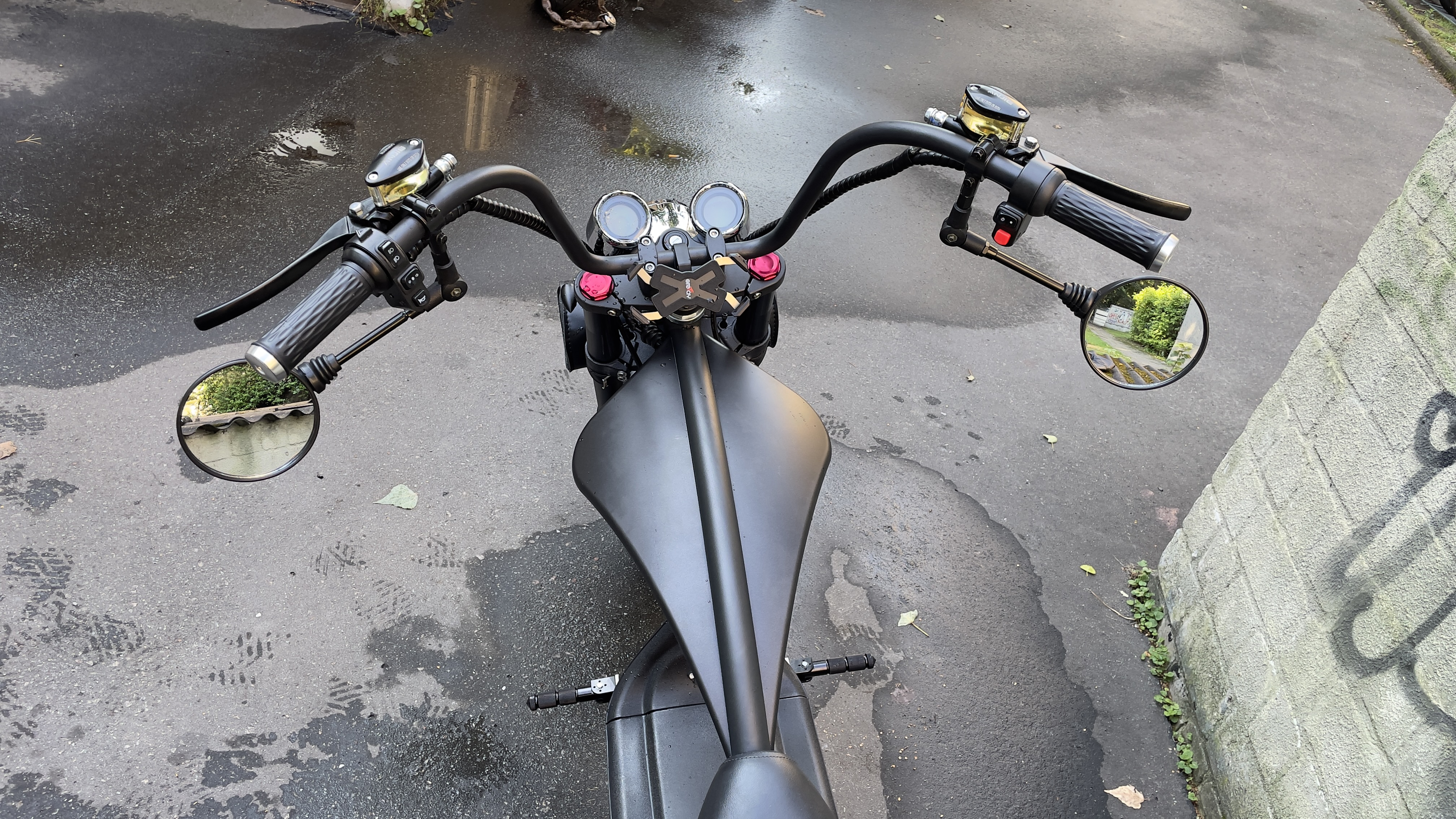

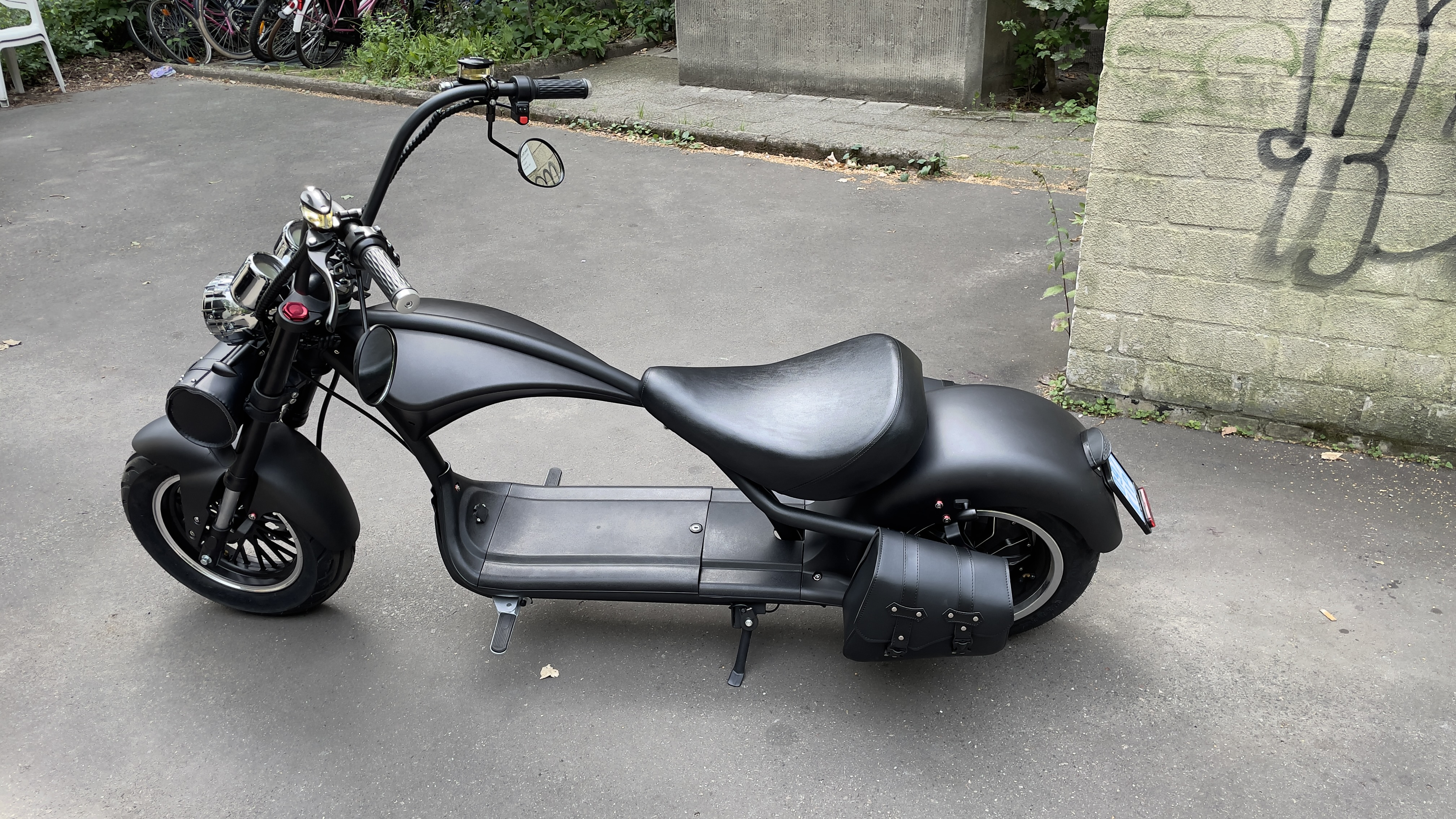

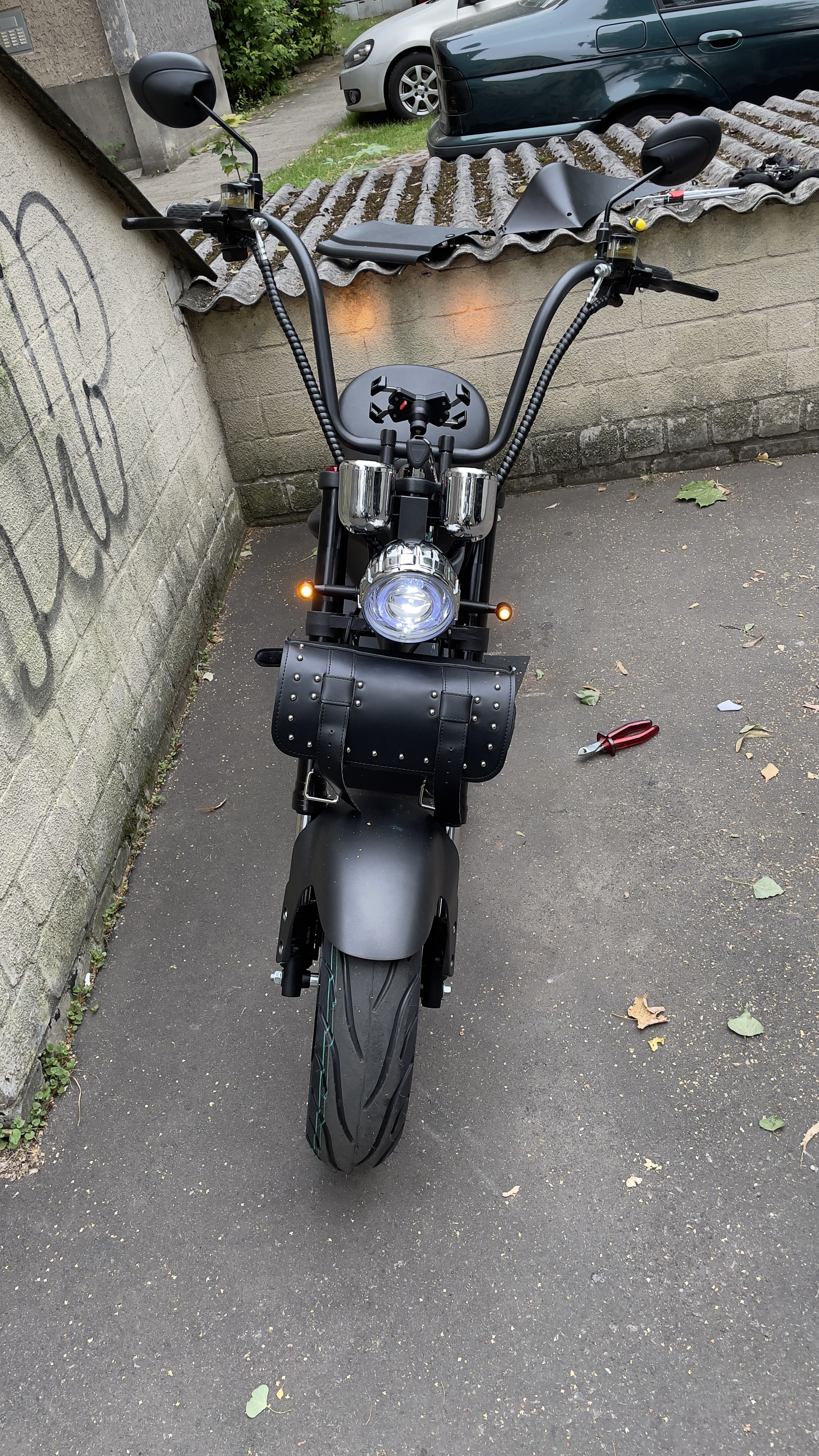

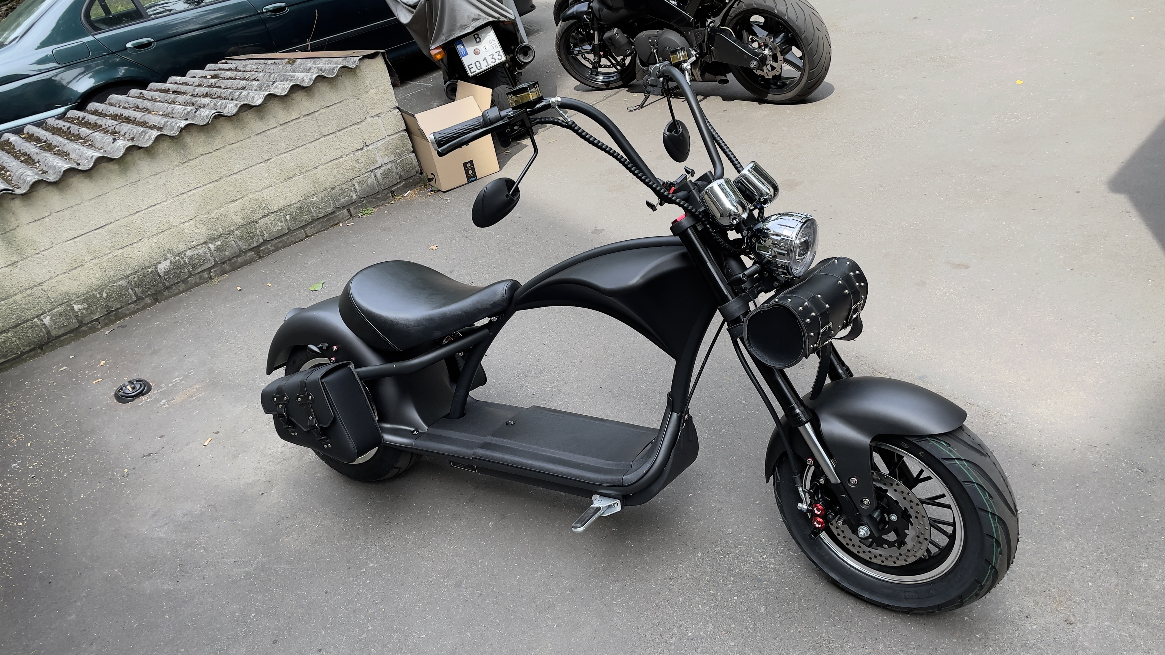

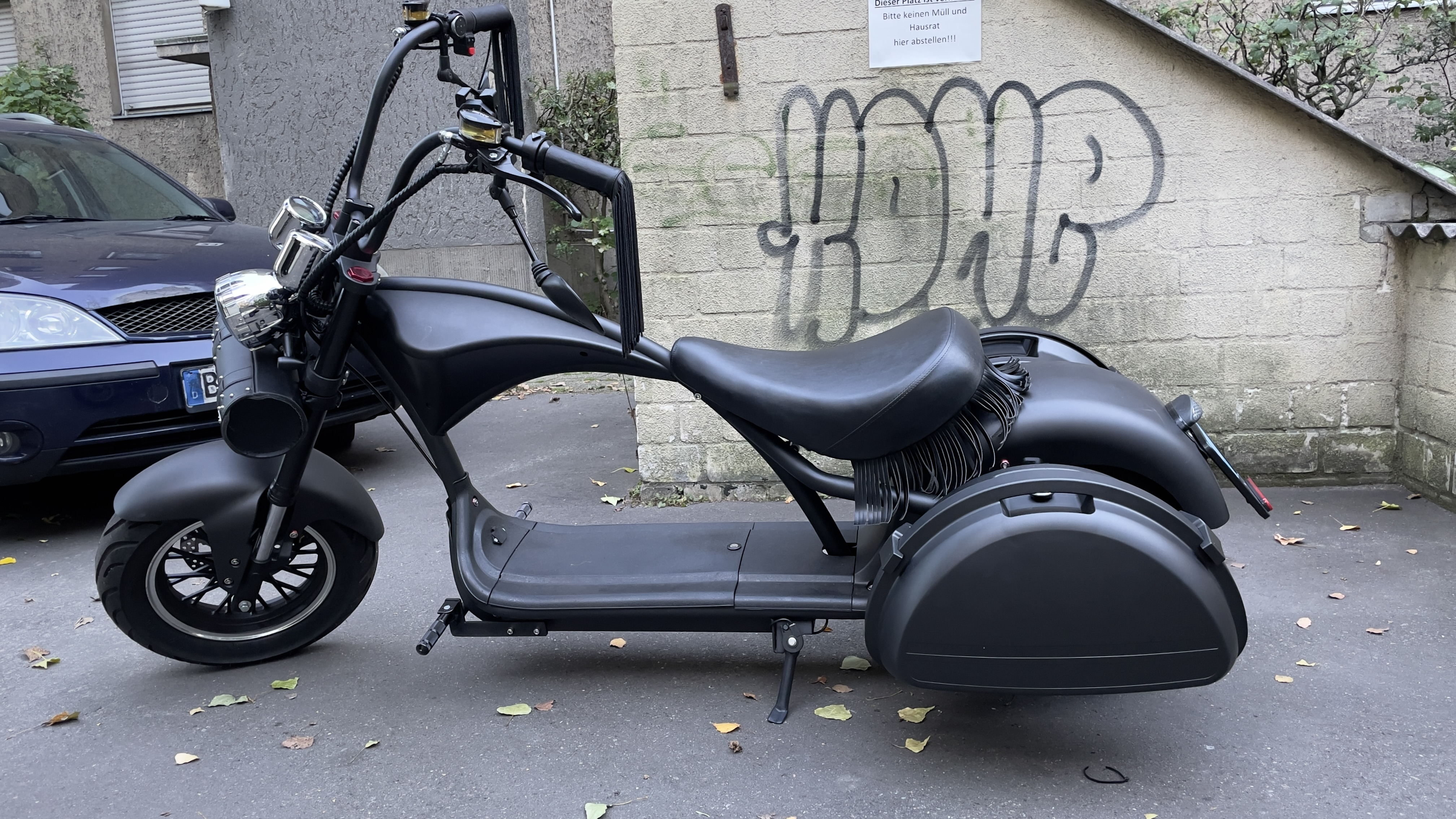

Da ich nun meine SuperSOCO TS Limited verkaufen möchte (wer will kann mich gerne Kontaktieren) habe ich mir was neues, zu meiner Größe passierendes, zugelegt und dachte mir ich teile das mal mit euch. Ich habe schon einige umbauten gemacht und weitere werden noch folgen. Ich kann das gerne hier vorstellen.
Hier nach dem Zusammenbau vor der ersten Fahrt. Gleich schon mal ne Tasche montiert. Falls die Links nicht erlaubt sind, bitte löschen.

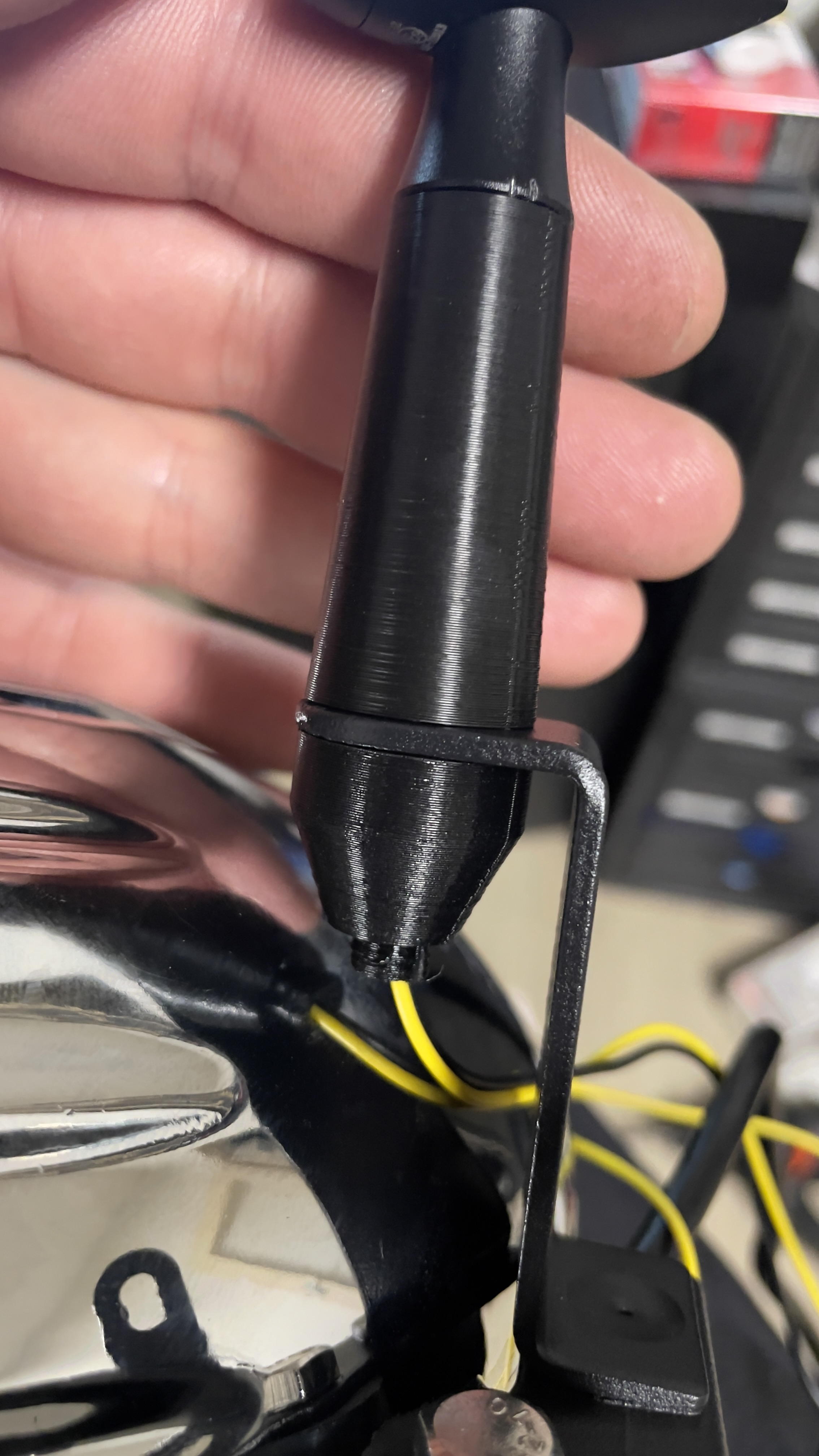

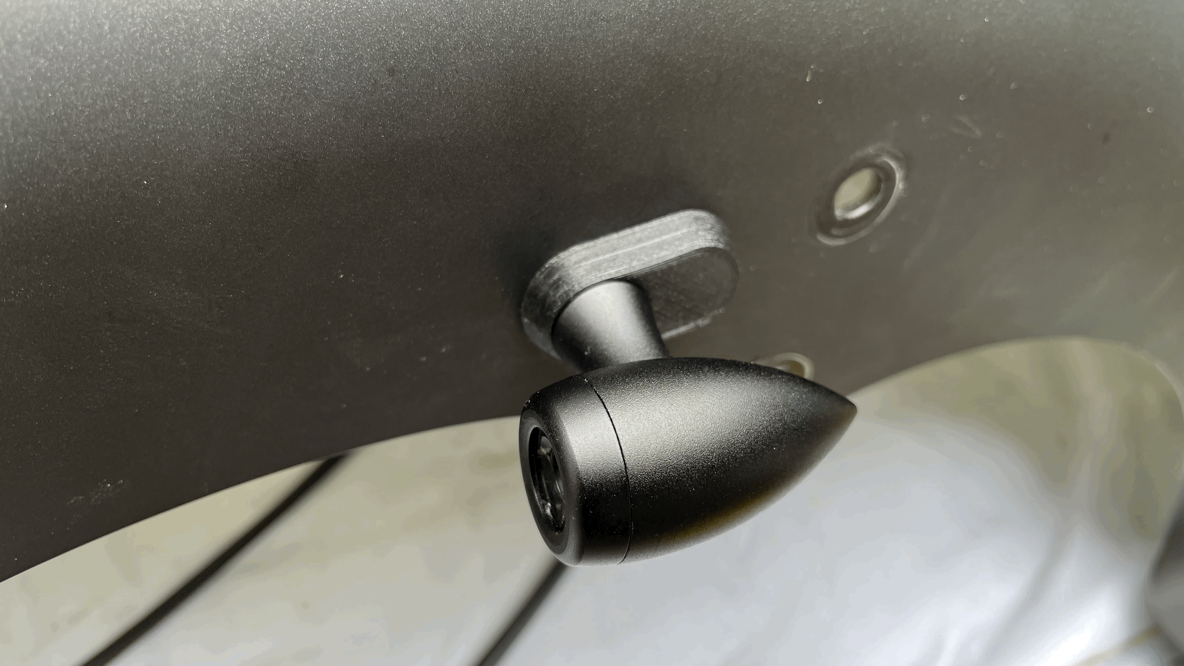

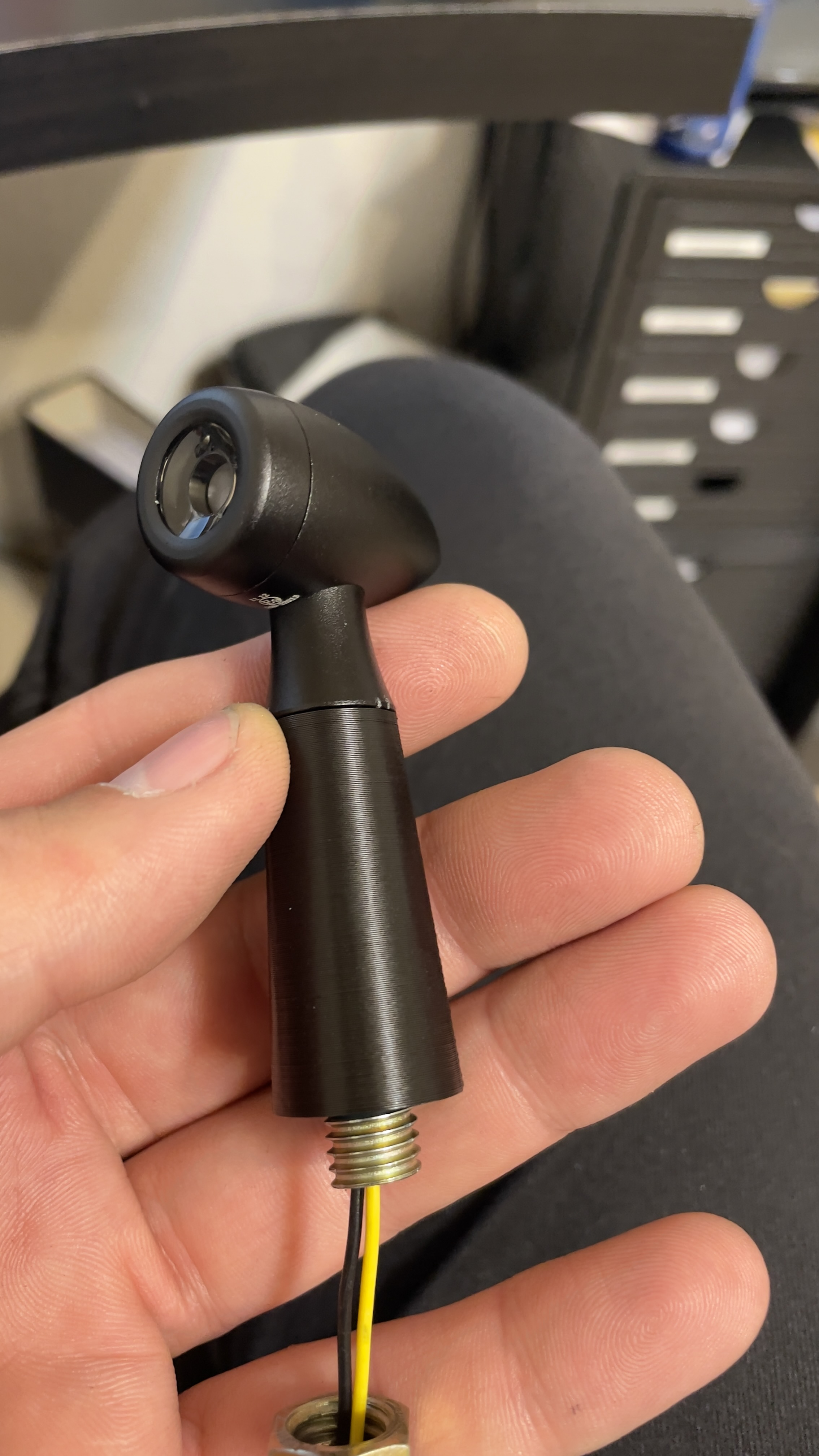

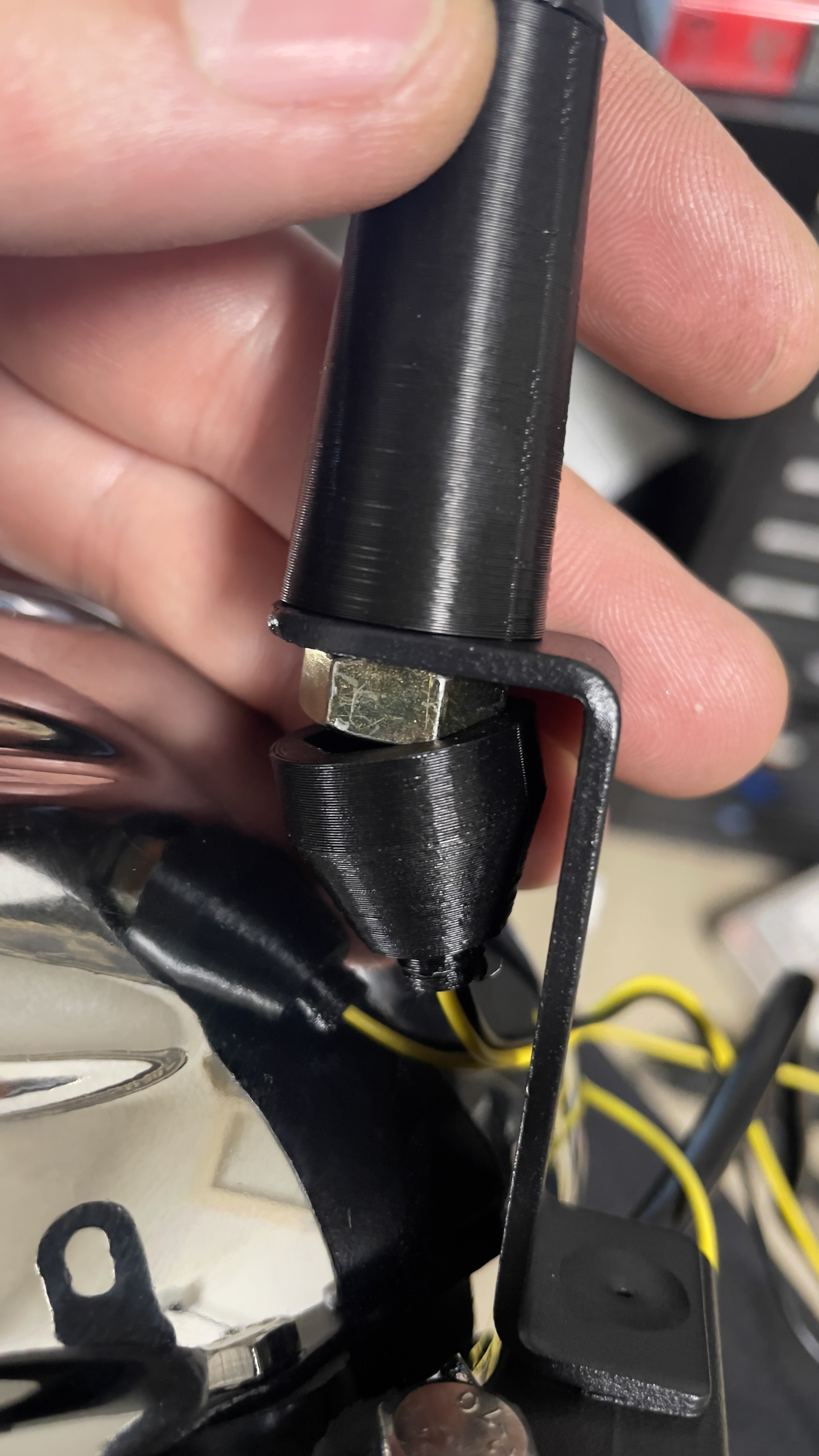

https://www.amazon.de/gp/product/B085W1 ... UTF8&psc=1 Neue Blinker verbaut und für vorne eine Verlängerung gedruckt (inklusive Mutterabdeckung aus TPU.
https://www.amazon.de/gp/product/B08817 ... UTF8&psc=1 Für hinten war nach dem Ausbau ein zweites Loch von den Original Blinkern, da habe ich dann einen kleinen Abstandshalter gedruckt der das Loch verschliesst

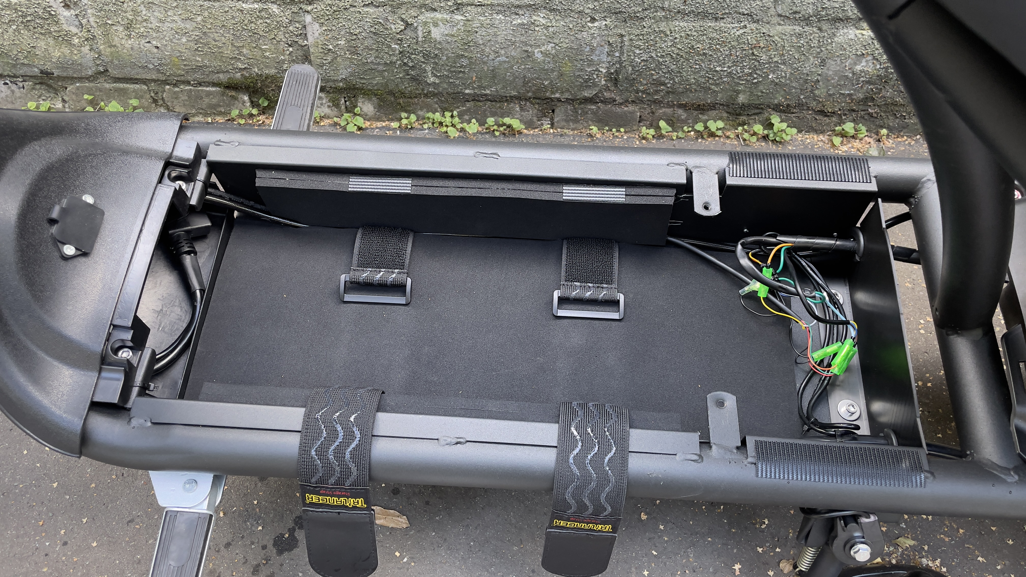

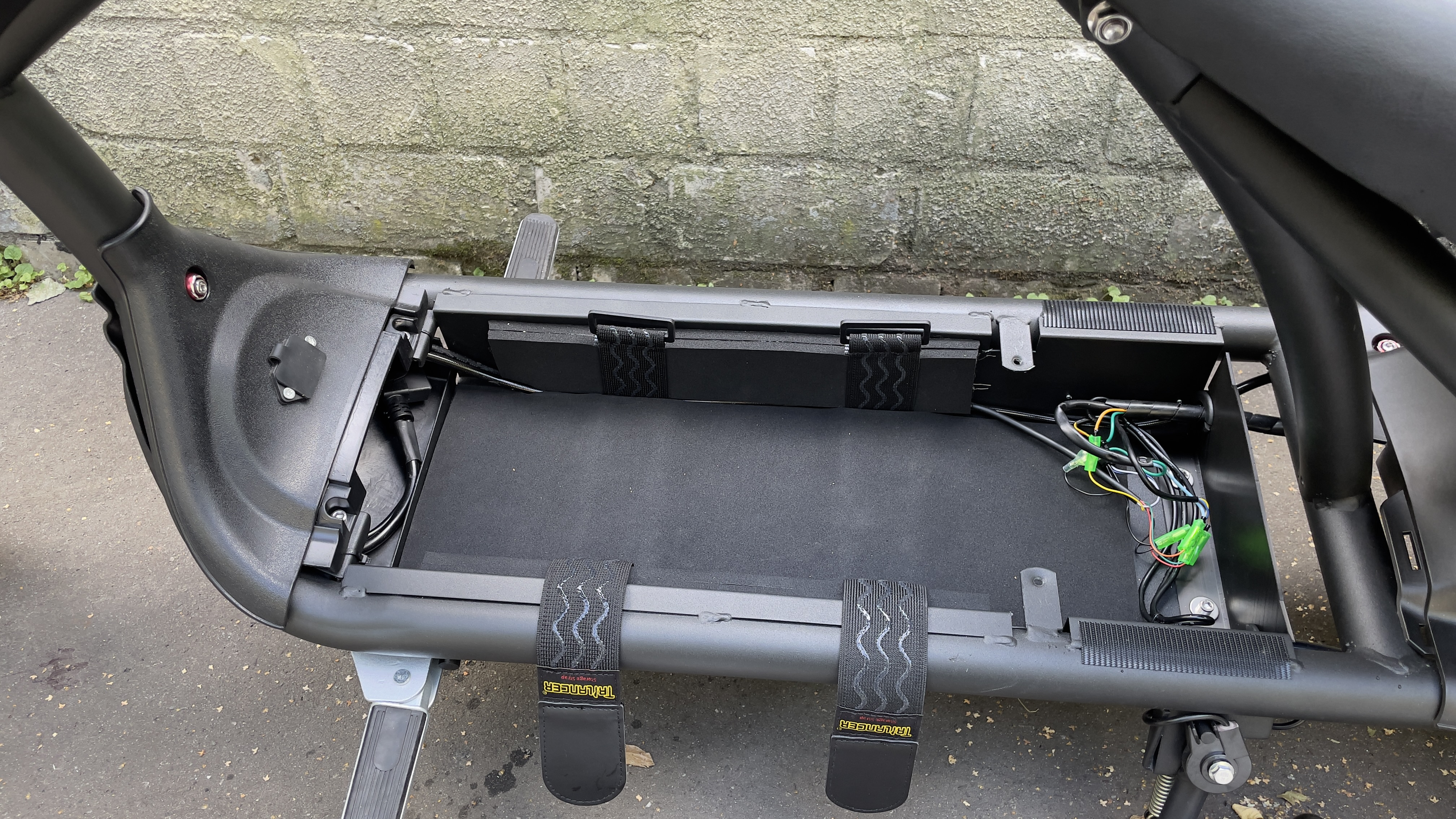

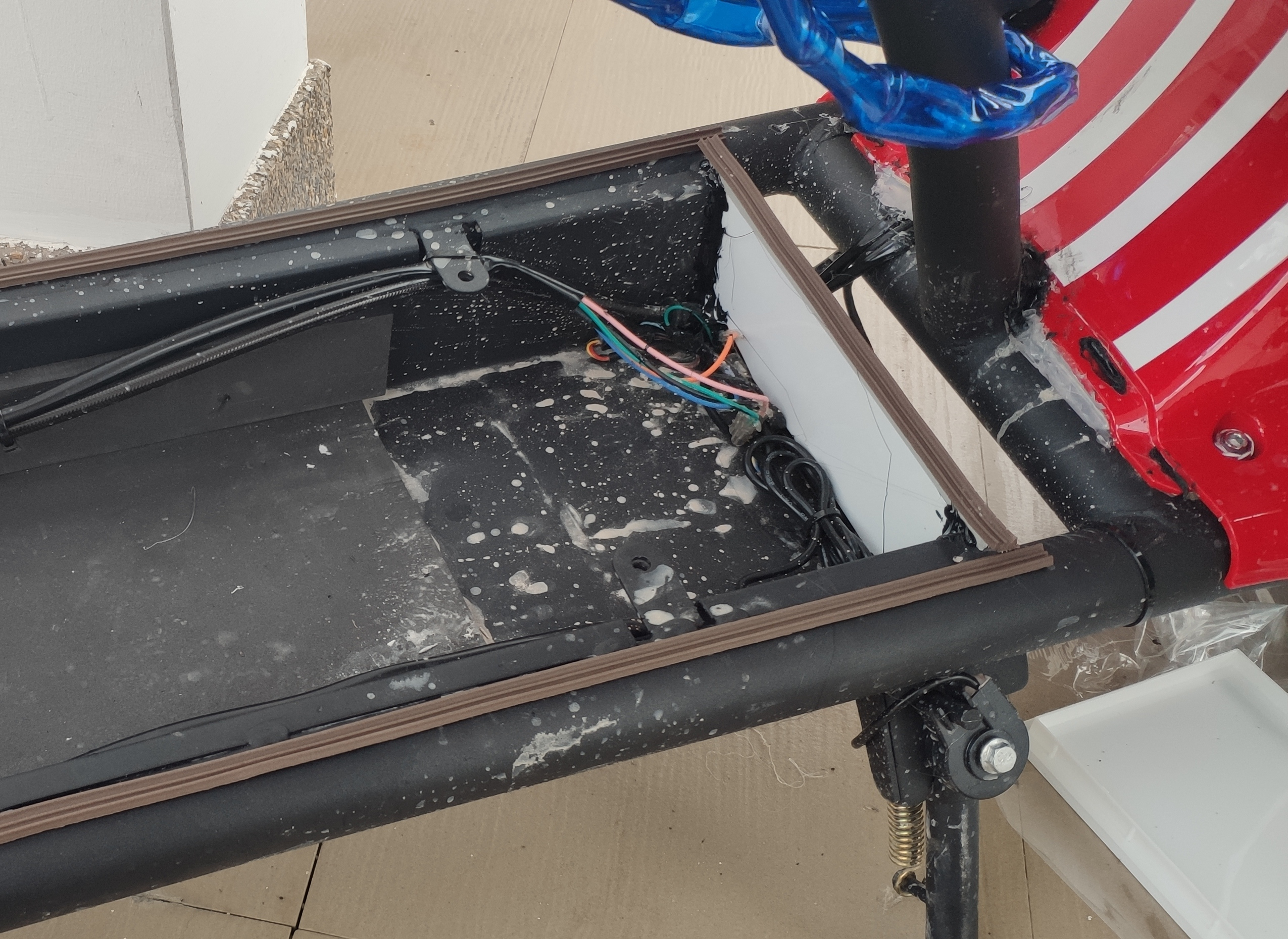

Hier noch mein Kennzeichenhalter: https://www.amazon.de/gp/product/B0778K ... UTF8&psc=1 Das Akkufach musste auch geändert werden, das mit dem Klettpads vom Hersteller fand ich nicht so elegant. Meine Lösung:
Für das Weichplastikteil was das Akkufach abschliessen soll (wo die Kabel durchgehen) bin ich gerade am Nachbau Konstruieren da das Original da überhaupt nicht passt. So das sollte es erst mal sein. Falls gewünscht würde ich den Beitrag fortsetzen.

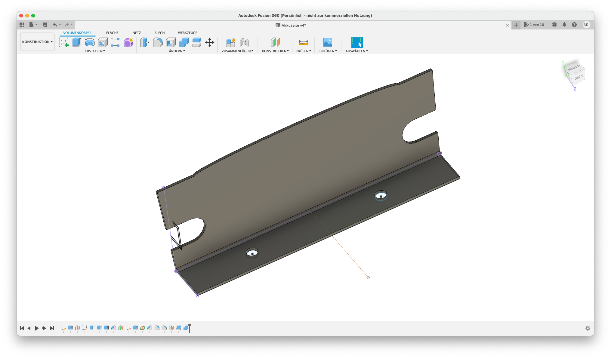

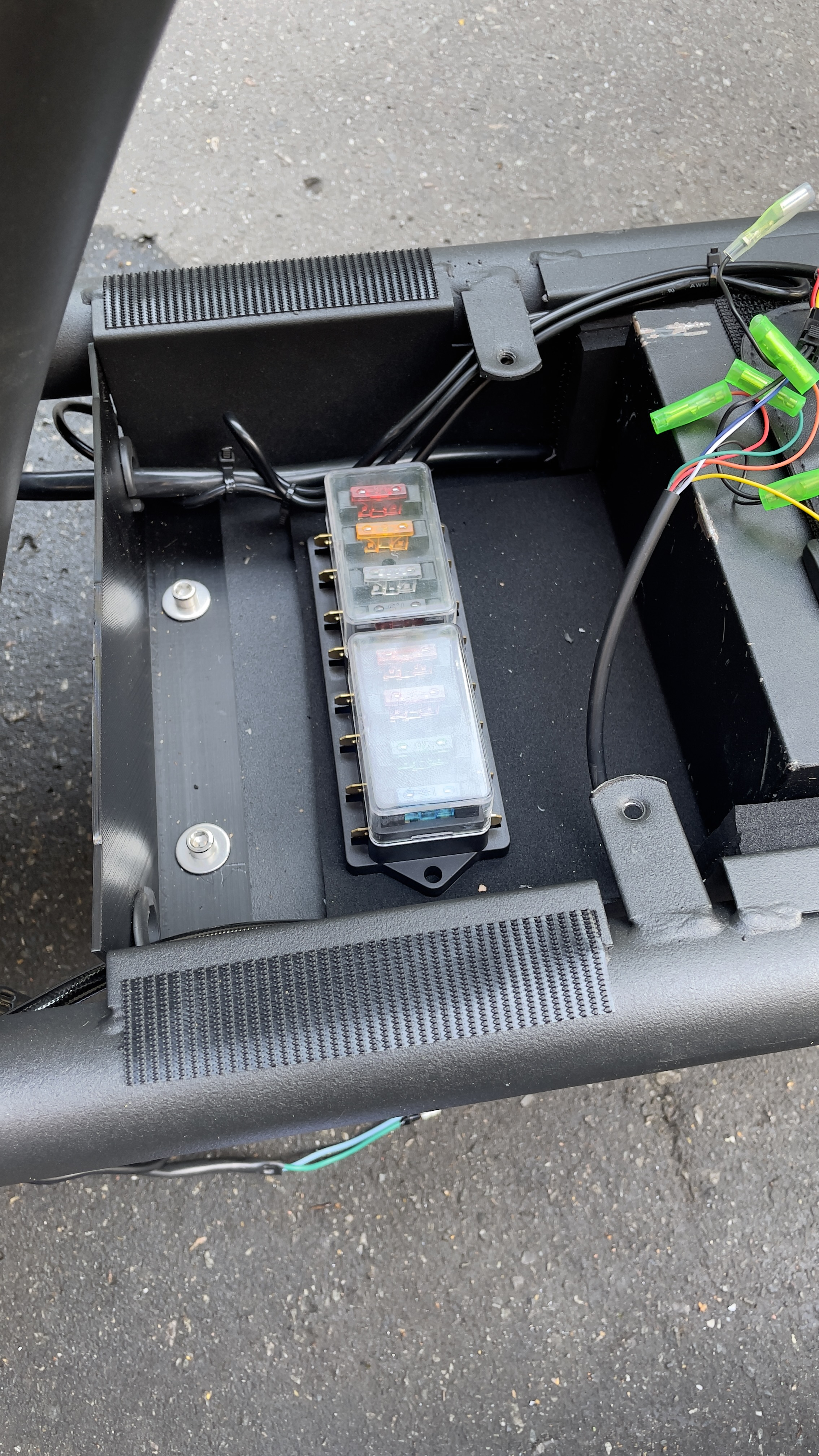

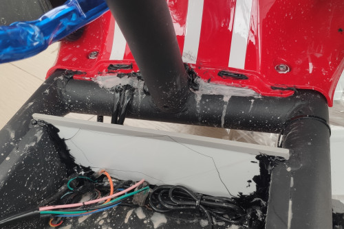

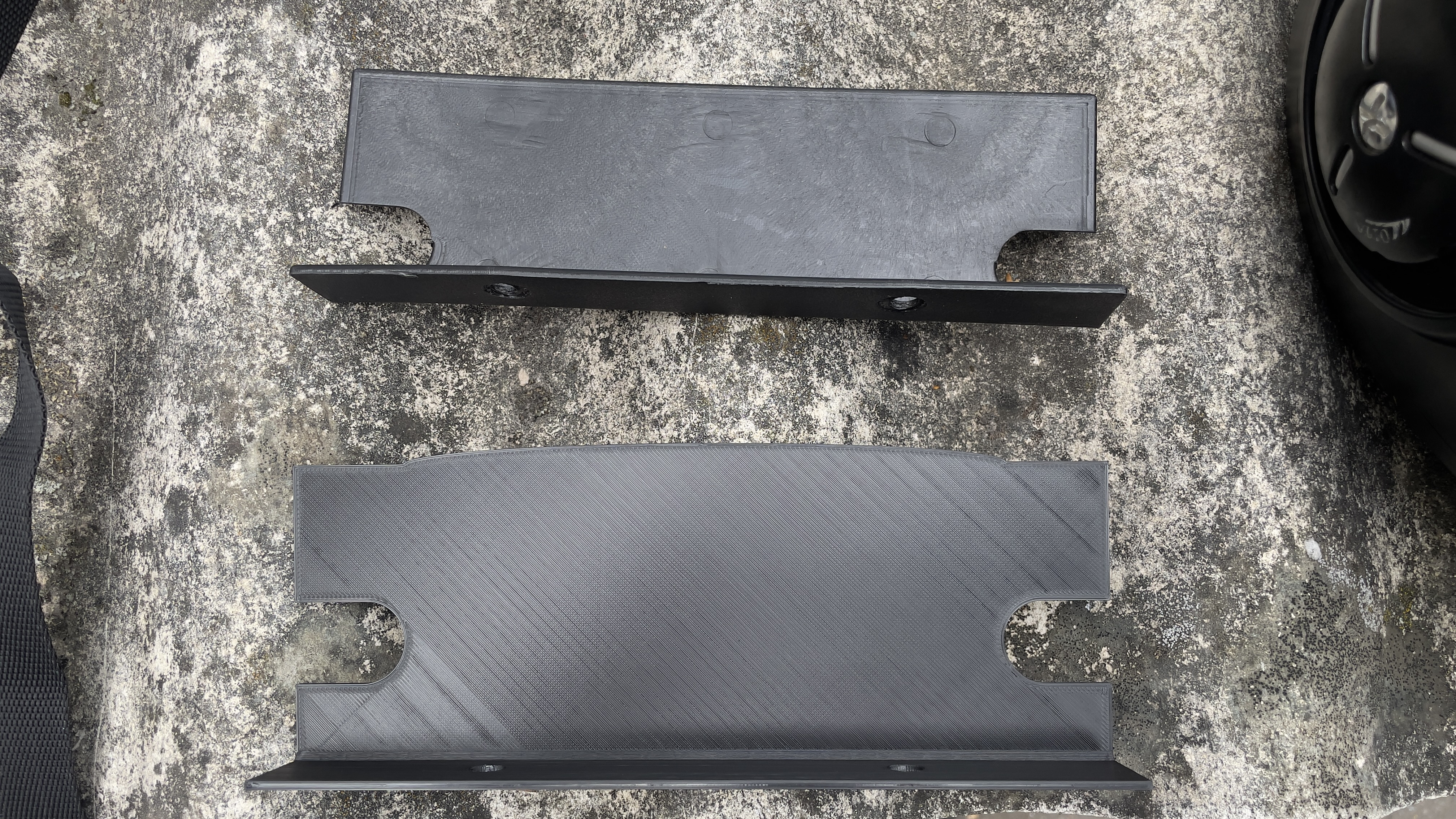

Gerne. Hier mal ein Bild vom ersten Prototypen. Zweck wird es später sein den Akkukasten dicht zu bekommen.
Oben ist das Original aus dem weichen Billigplastik und auch viel zu klein bemessen und die Bohrungen für die Kabel und Bremsleitung ist zu weit unten angesetzt, da ich dort jetzt eine Gummidichtung eingesetzt habe.
Unten dementsprechend mein gedruckter Prototyp. Hat schon mal so gut gepasst das der erst mal eingebaut ist. Aber muss ich noch mal machen da ich oben den Radius an die Abdeckung anpassen muss.

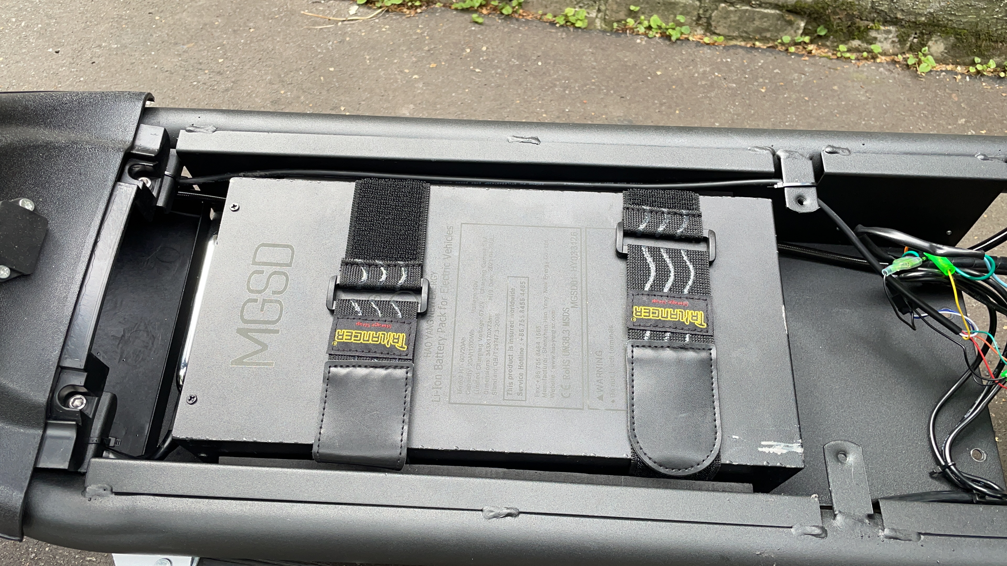

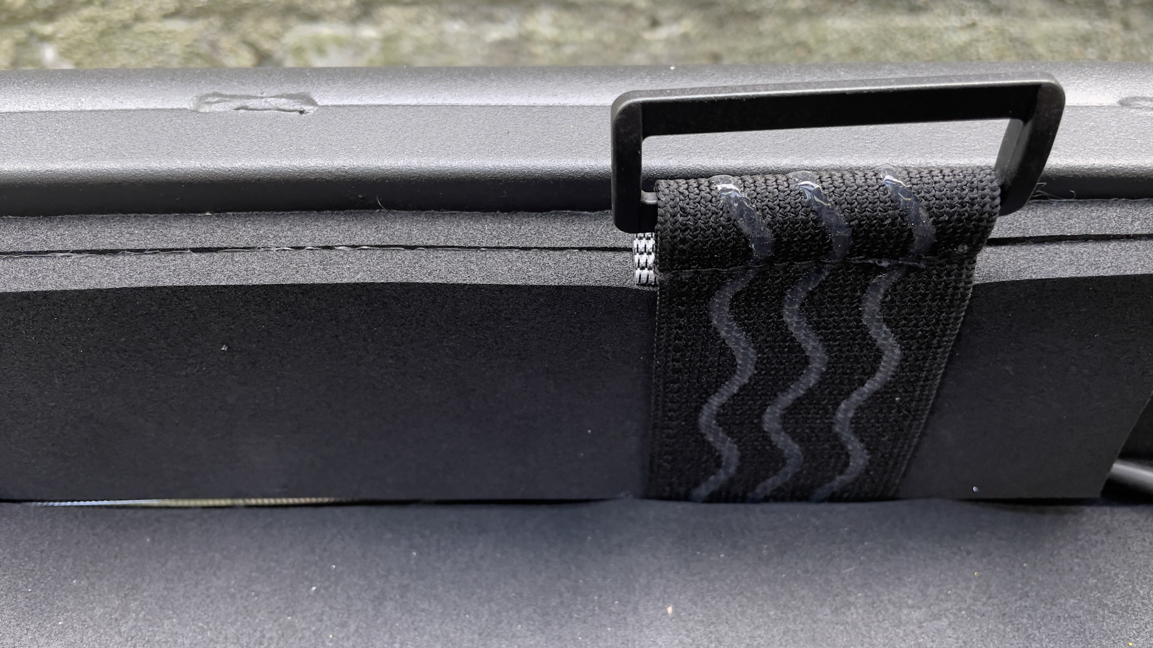

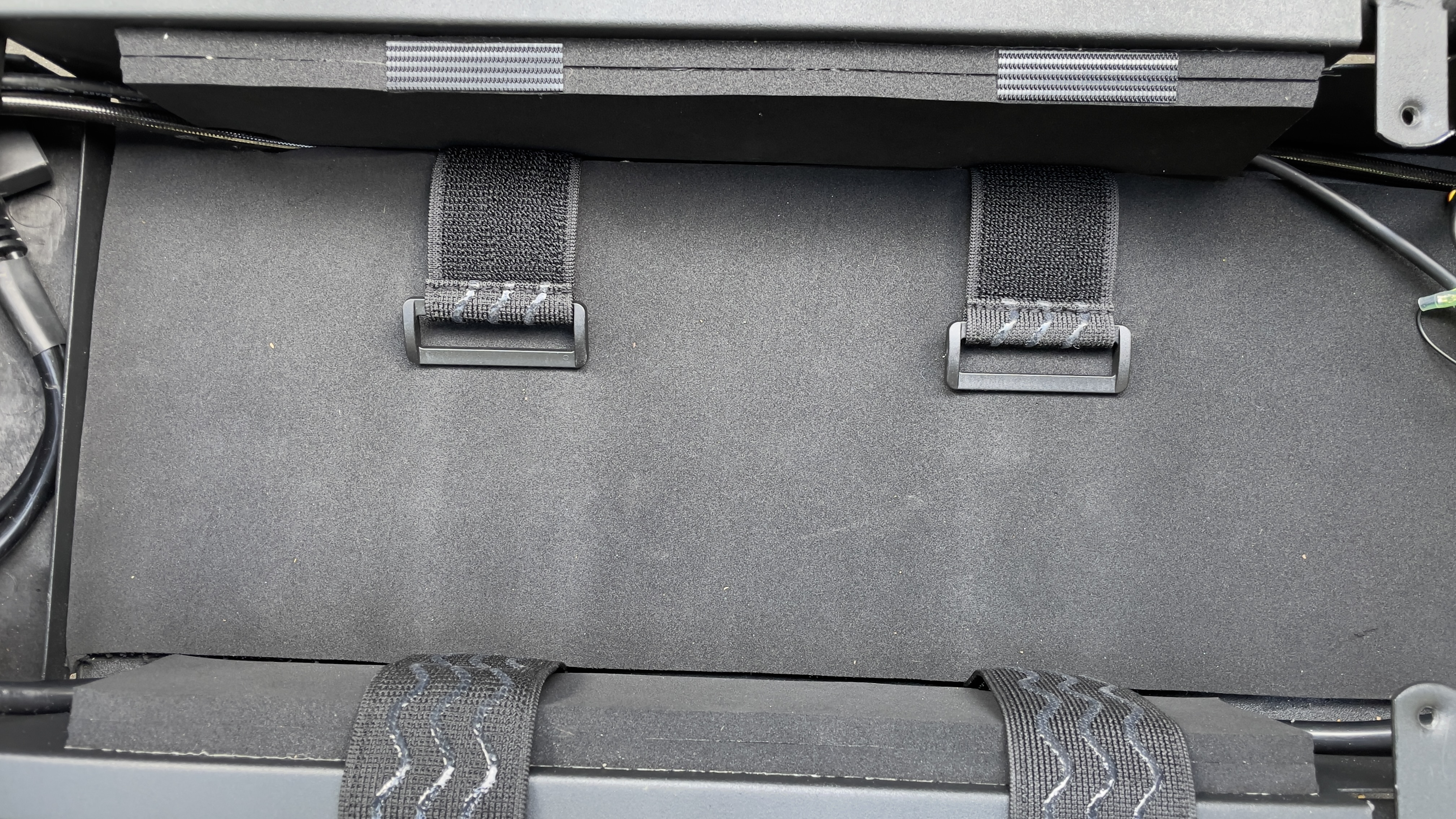

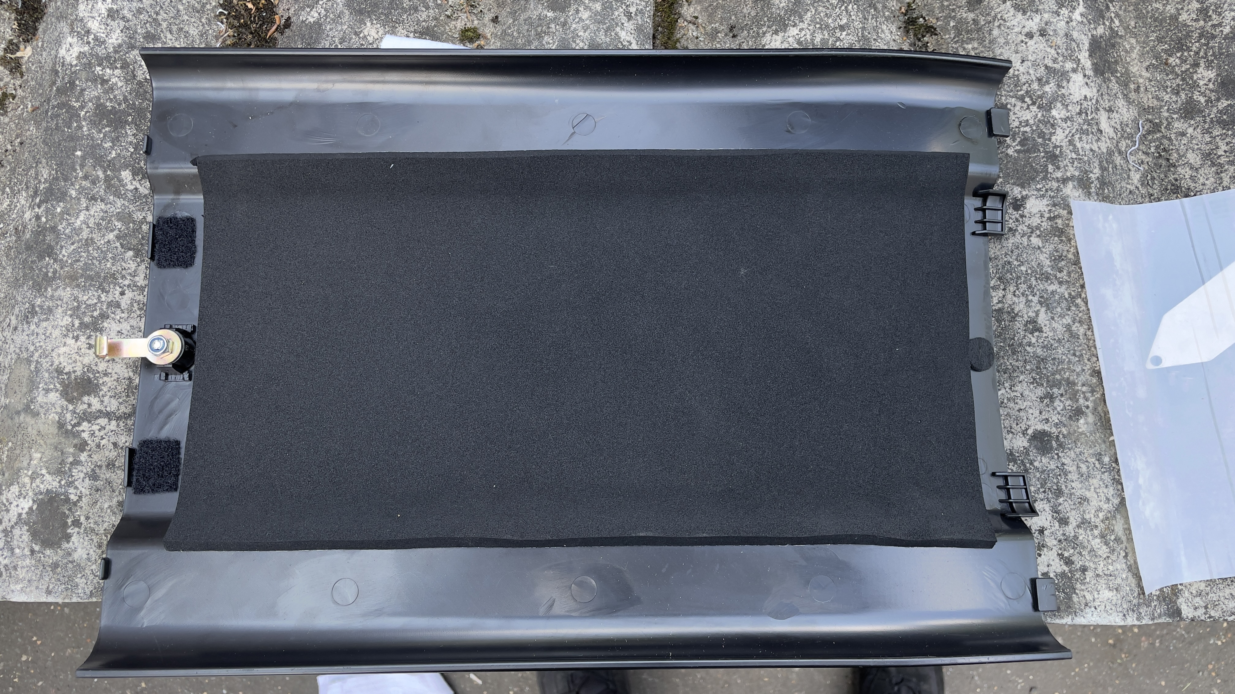

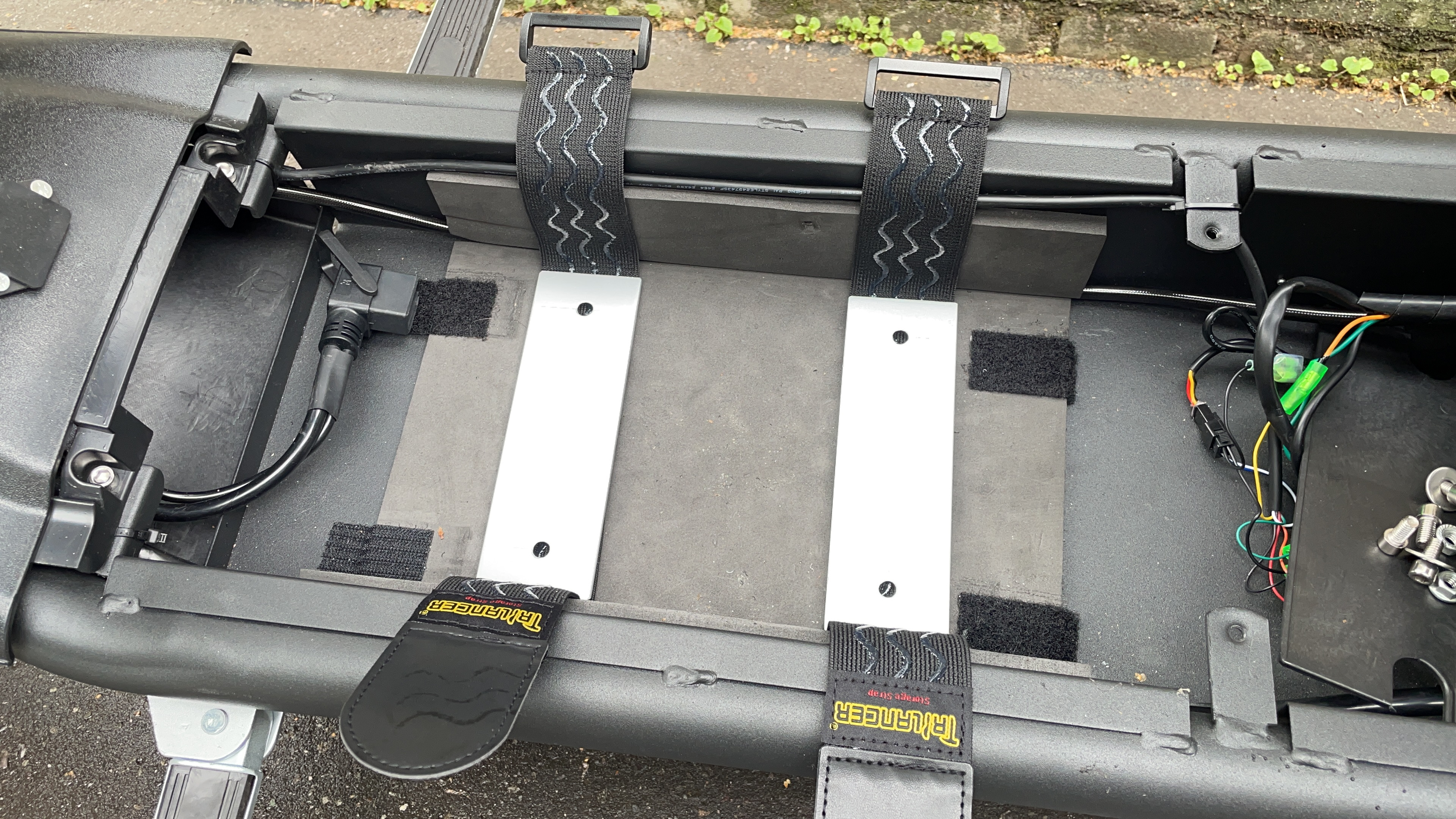

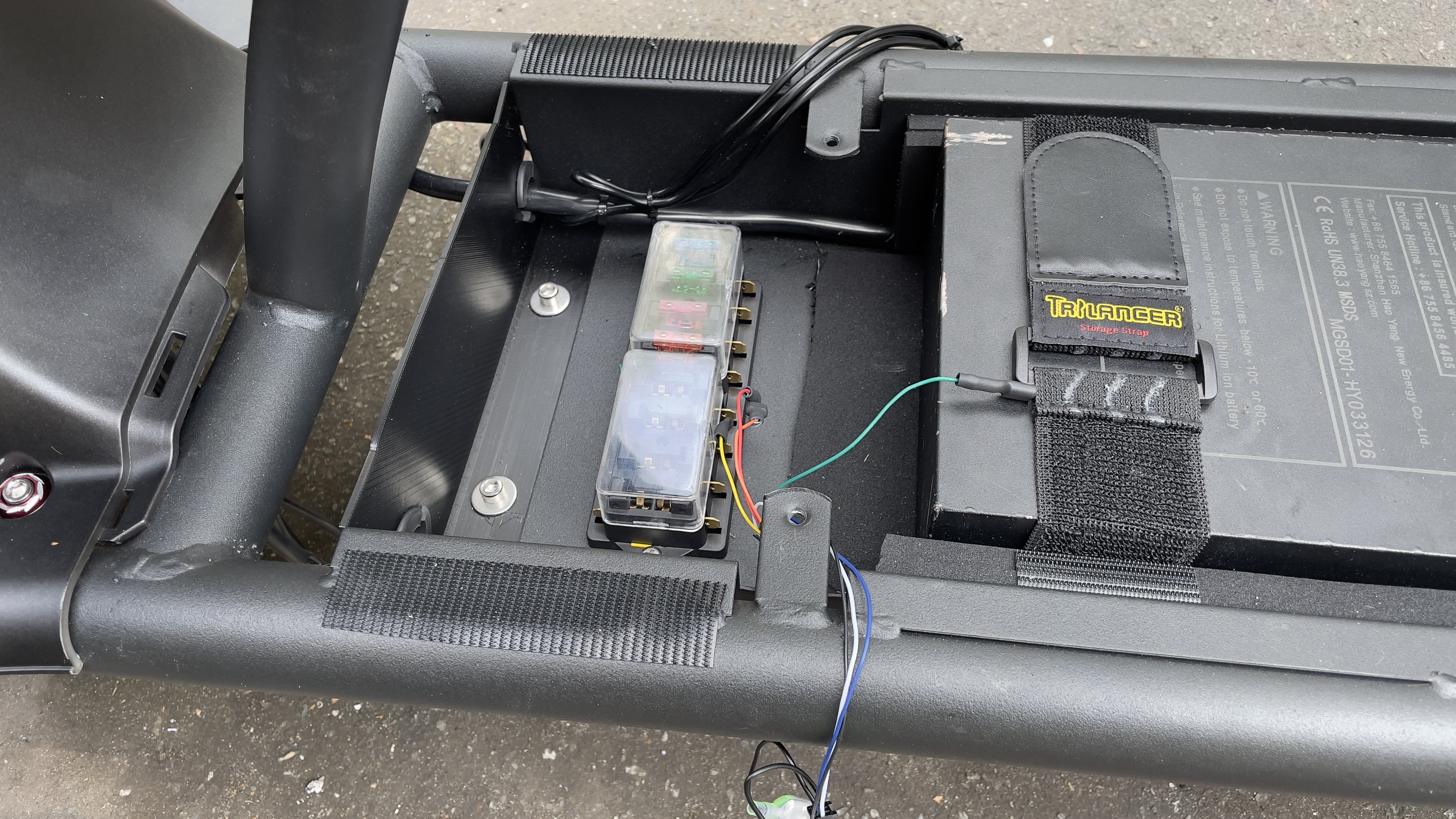

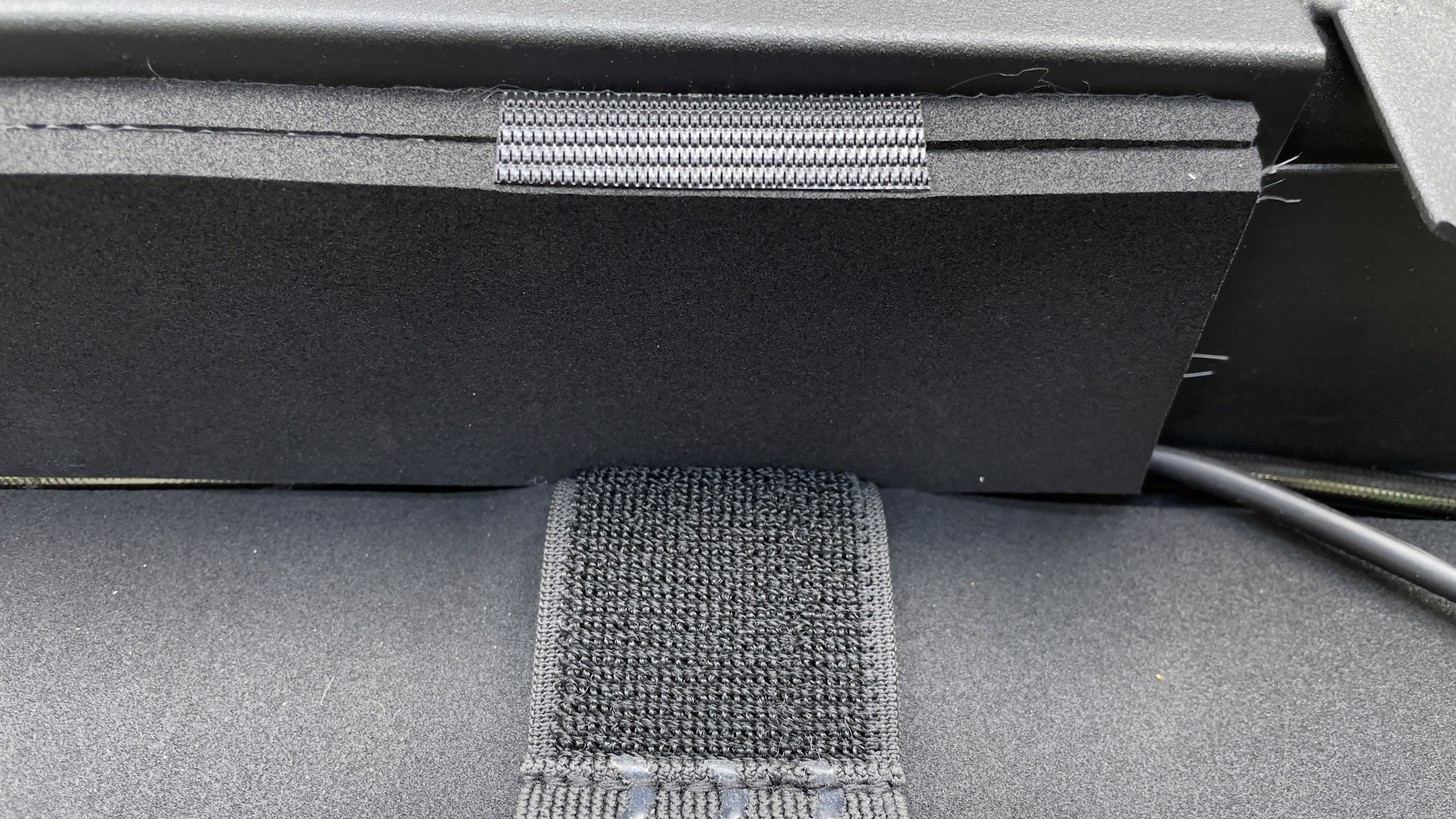

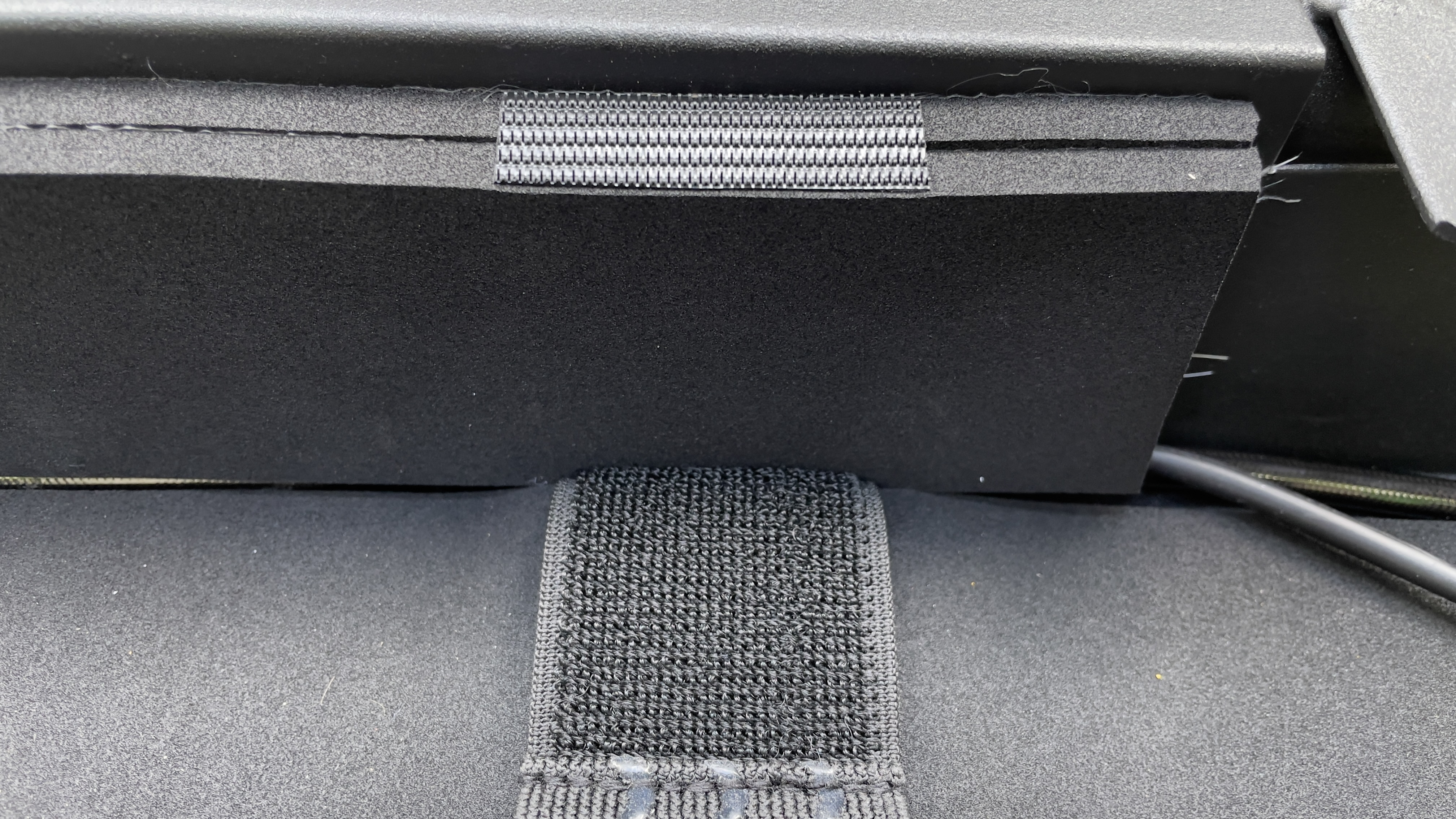

Ergänzende Information zur Akkubefestigung:
Hintergrund ist folgender, wenn der Akku serienmäßig mit den Klettpads aufgeklebt wird auf die Gummimatte, schützt das zwar den Akkudeckel (im Speziellen das Schloss) vor dem verbiegen, weil der Akku ja bei jedem Hüppel nach oben raus fliegen möchte, aber da wir ja kaum Federung haben glaube ich das das auf Dauer dem Akku nicht gut tut wenn der permanent "Schläge" bekommt. Ich denke bei meiner Variante sollte das minimiert sein.
Die Klettbänder die ich verwende sind zum einen Stretchbänder und zum anderen liegt der Akku dennoch auf einer Gummimatte. Wenn ich nun am Akku ziehe brauche ich schon etwas kraft um den nach oben zu bekommen also gegen den Stretch arbeiten.
Das reicht aus das der Akku nicht gegen den Deckel knallt aber ist auch nicht so fest das mit dem Rahmen mitschlägt. Hoffe das ist Halbwegs verständlich erklärt

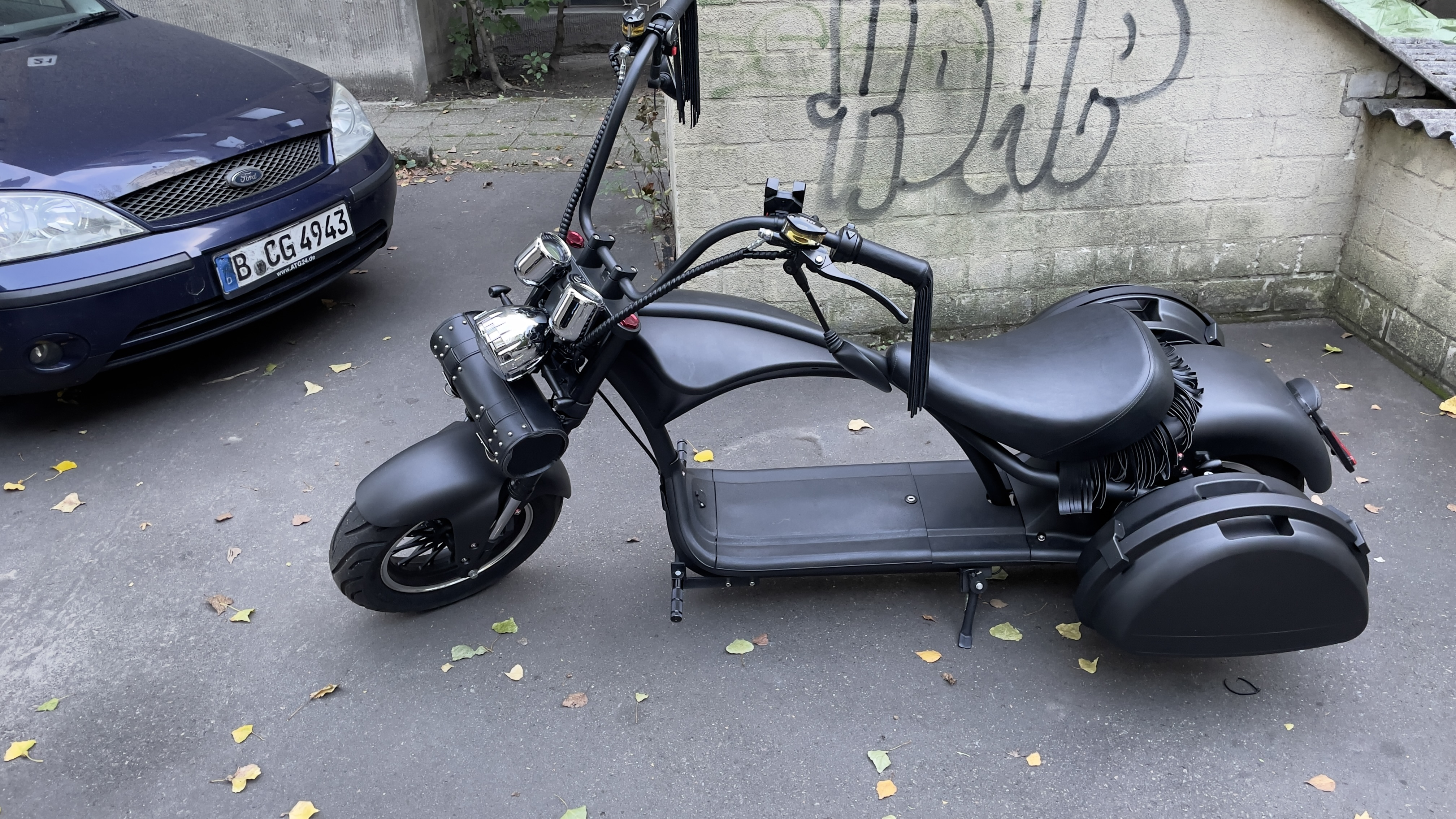

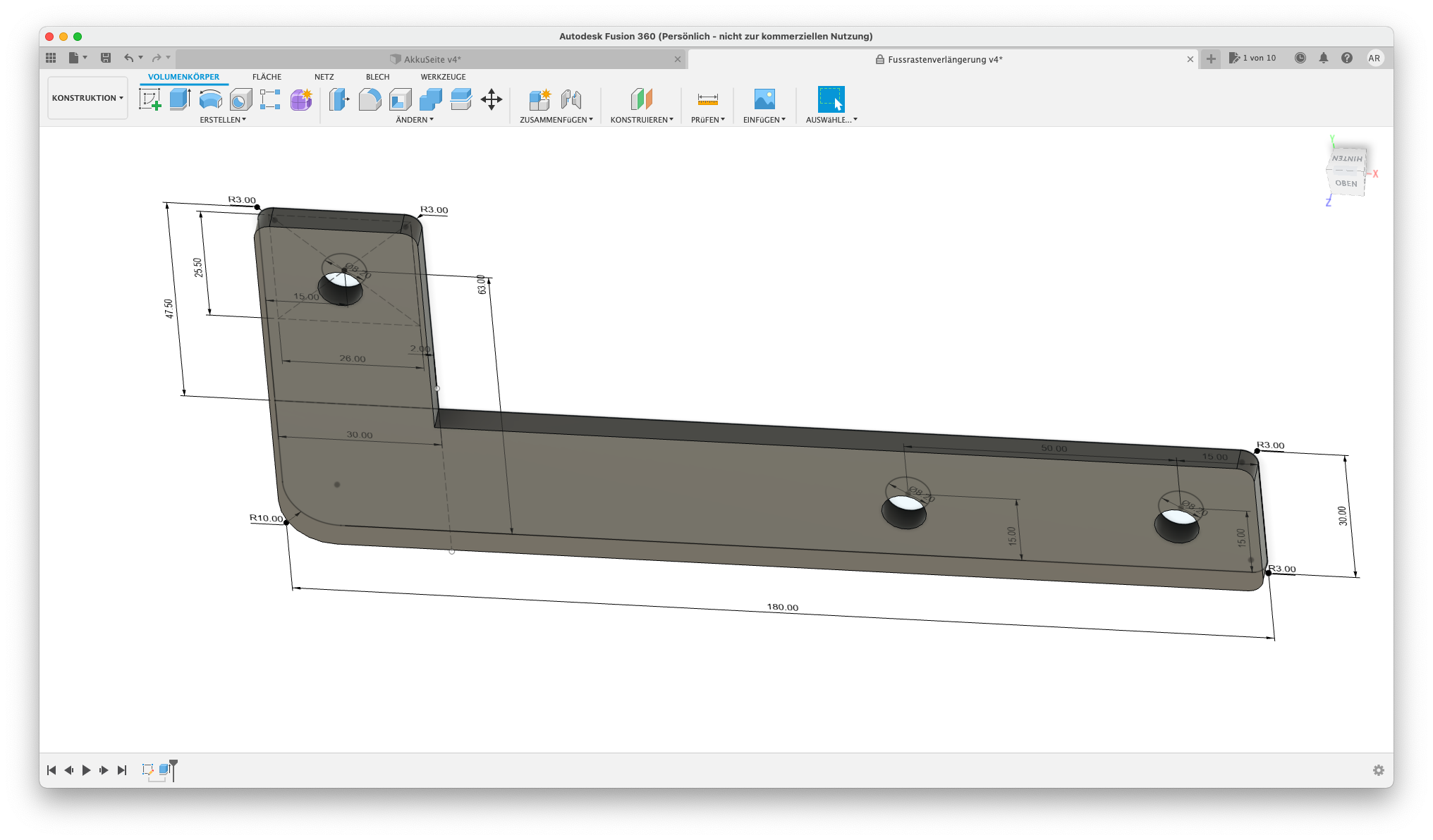

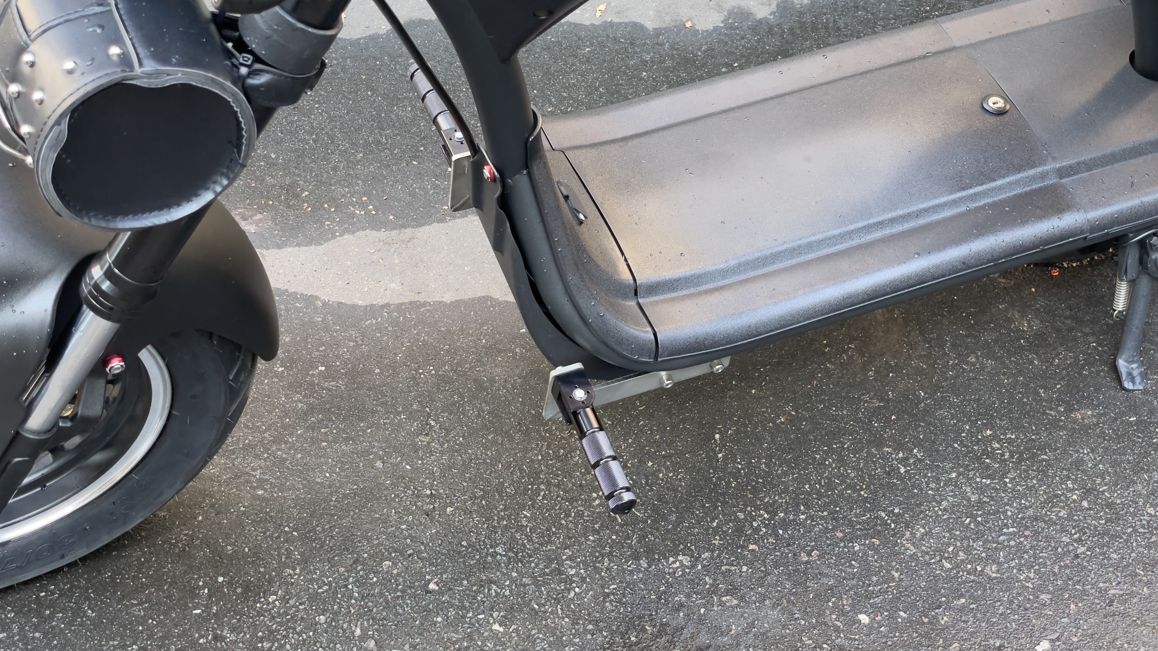

Und hier schon mal eine Vorschau auf die nach vorne versetzte Fussrastenanlage. Bin 1,97 groß da muss der Abstand größer werden

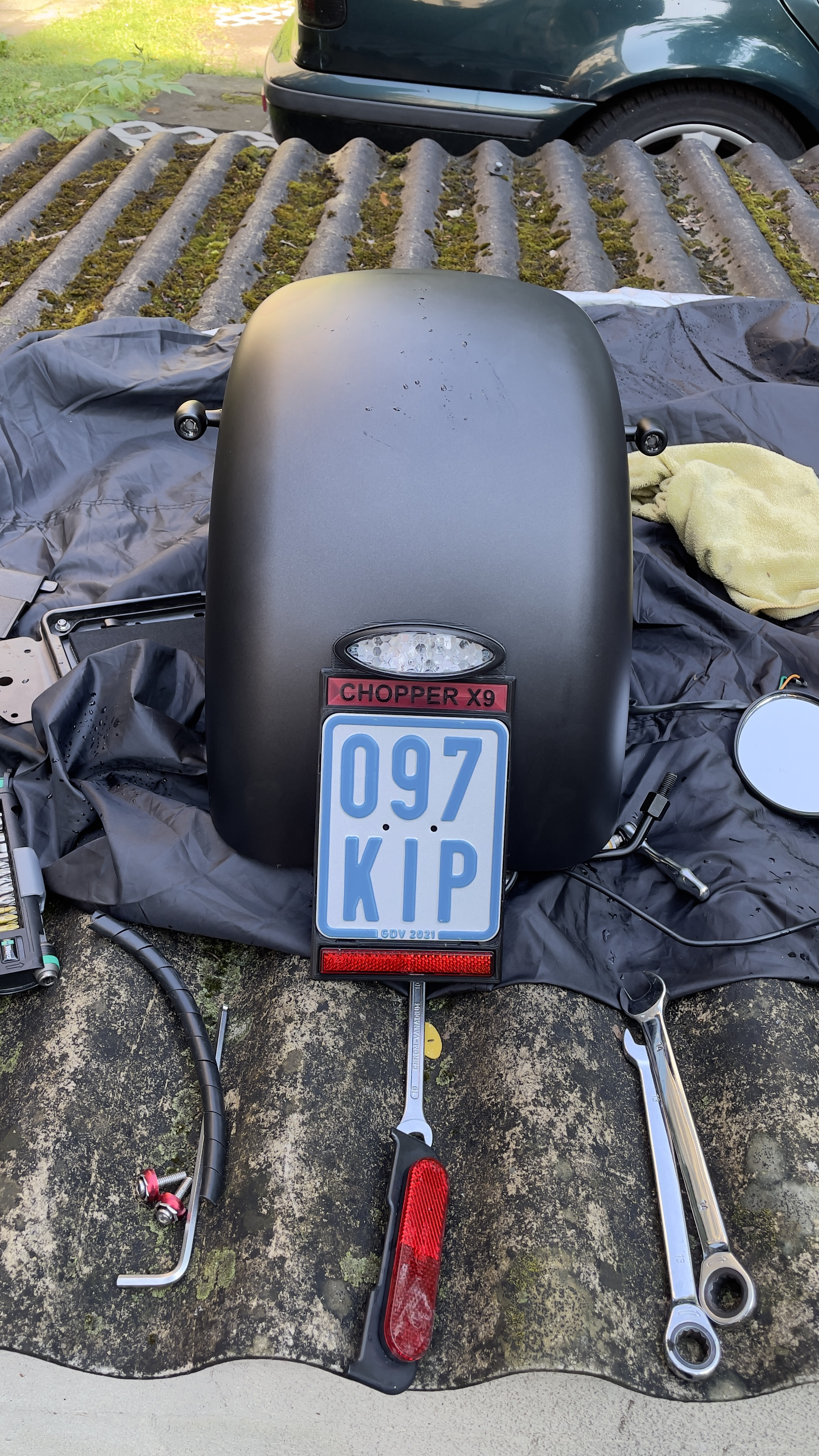

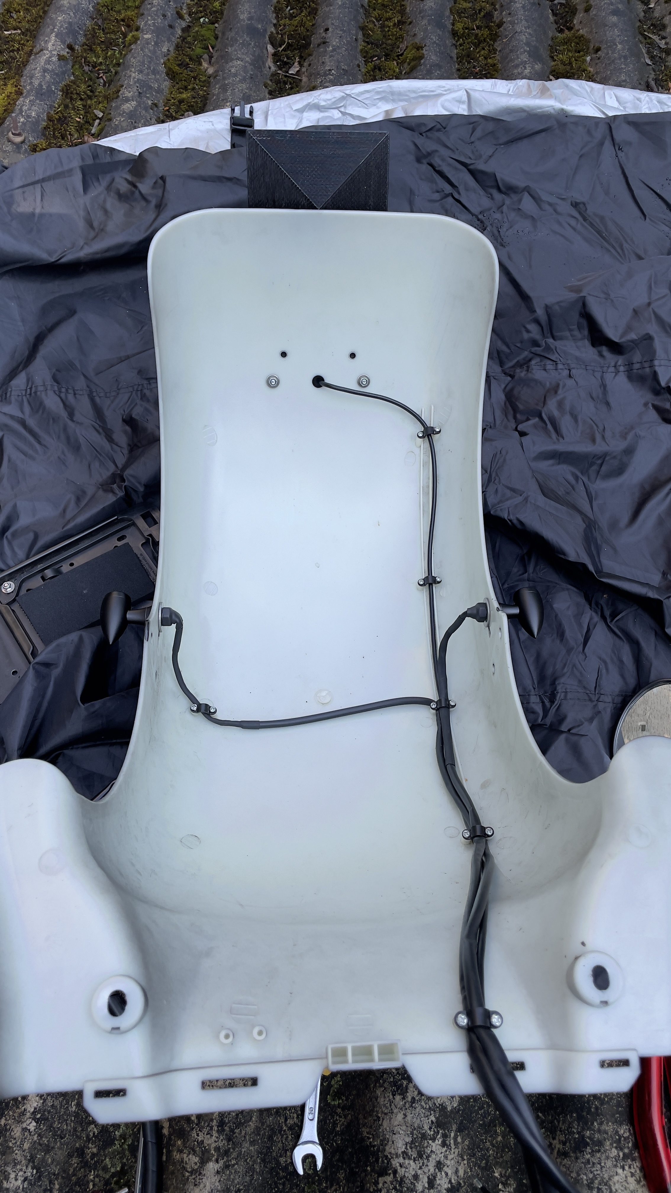

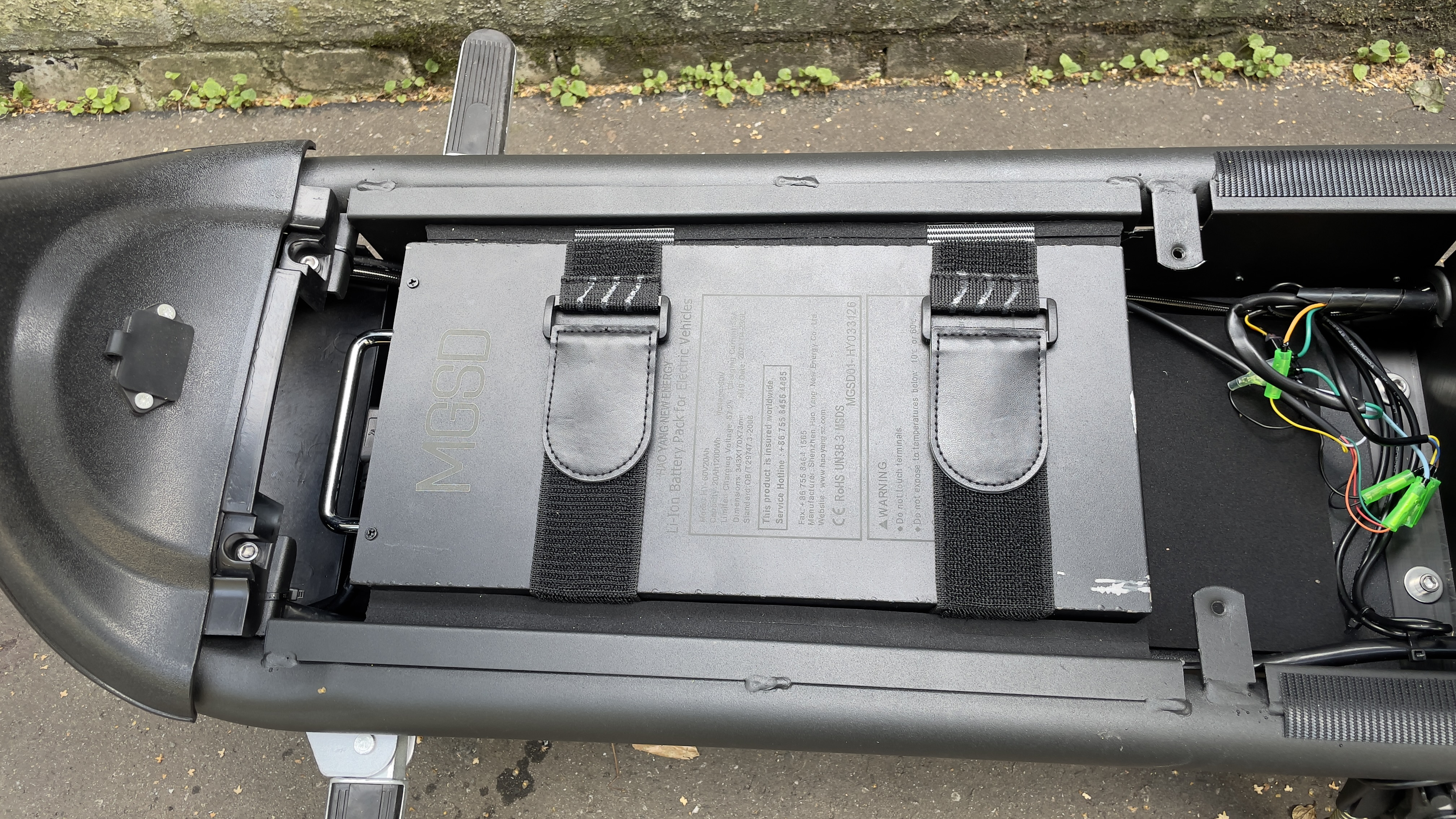

So, heute noch mal den Akkubereich richtig schick und Stoßfest gemacht.

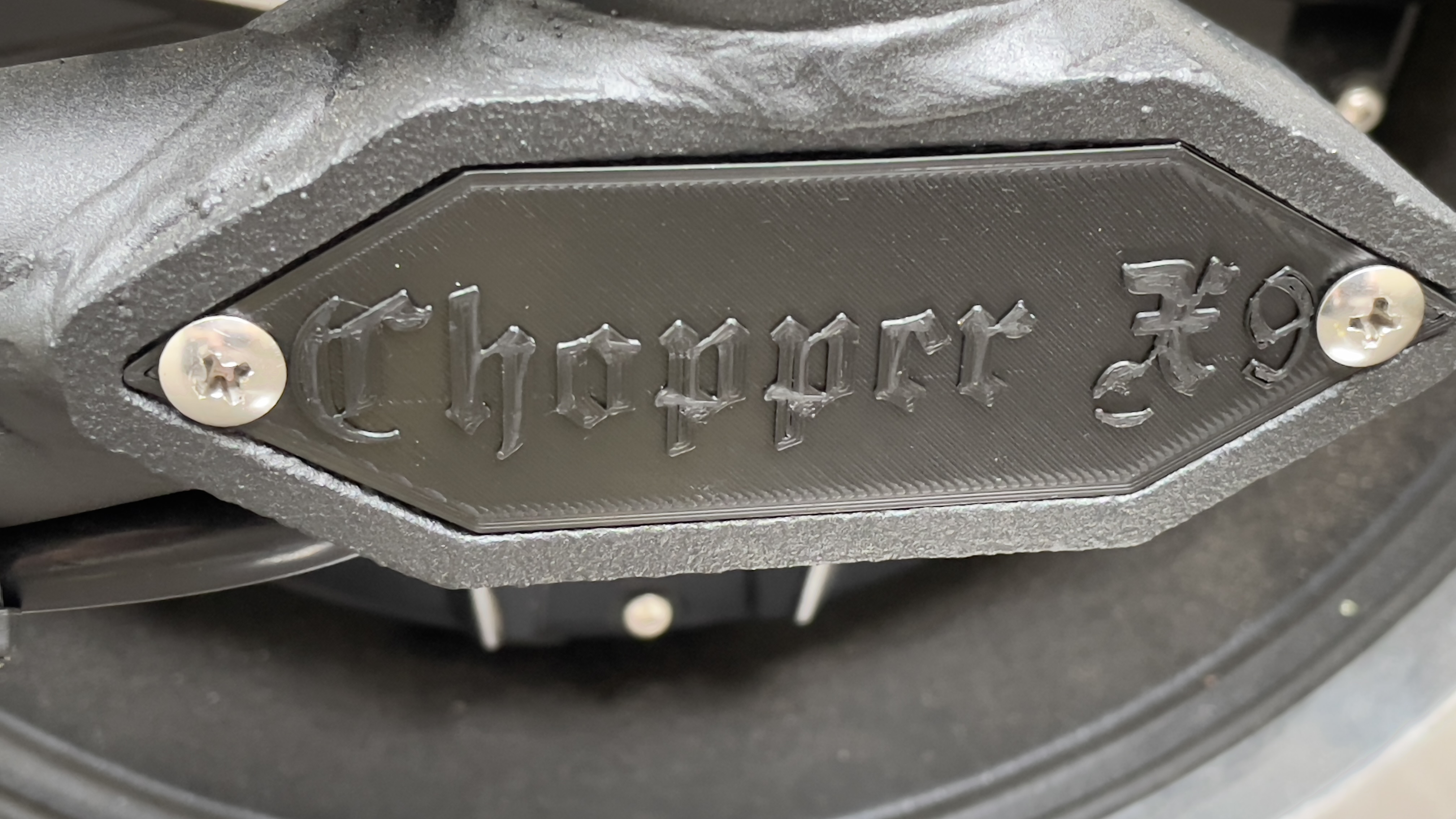

Habe oben noch 2x Klett ran gemacht, macht es einfacher den Akku einzulegen wenn die "Schnallen" da kurz fest gemacht sind. Deckel auch noch "gepolstert. Und jetzt mache ich die Hinterradabdeckung neu, der Plastikspiegel sieht blöd aus weil der Dellen hat. Bild zeigt den ersten Prototypen

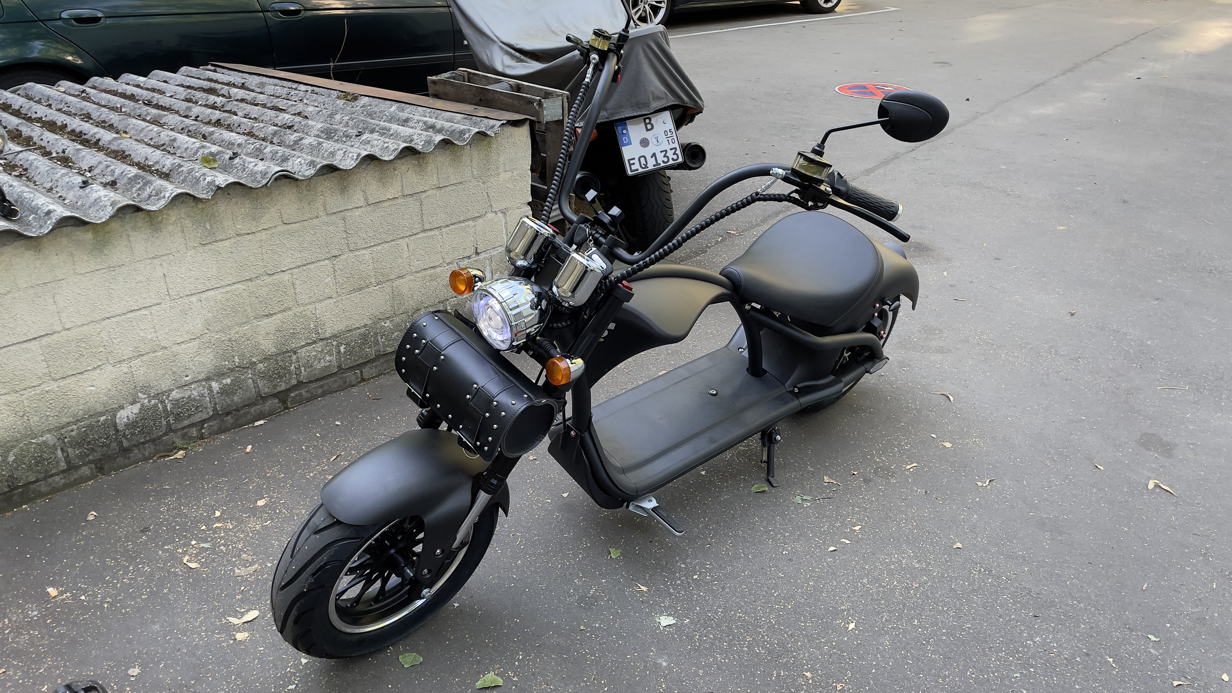

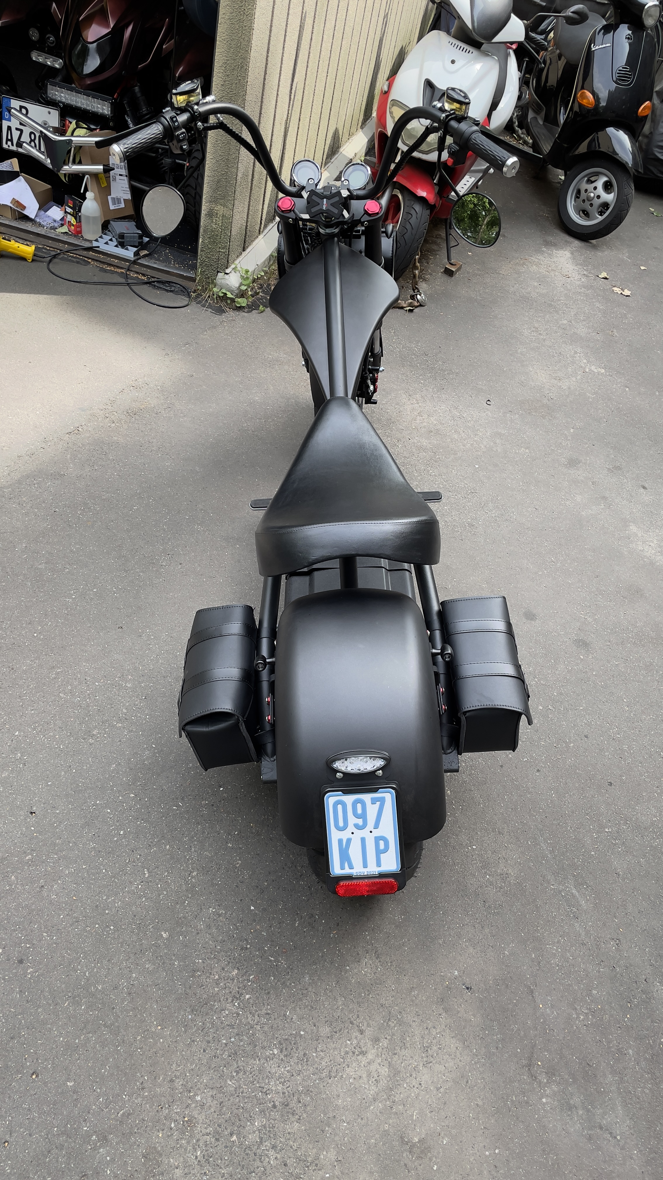

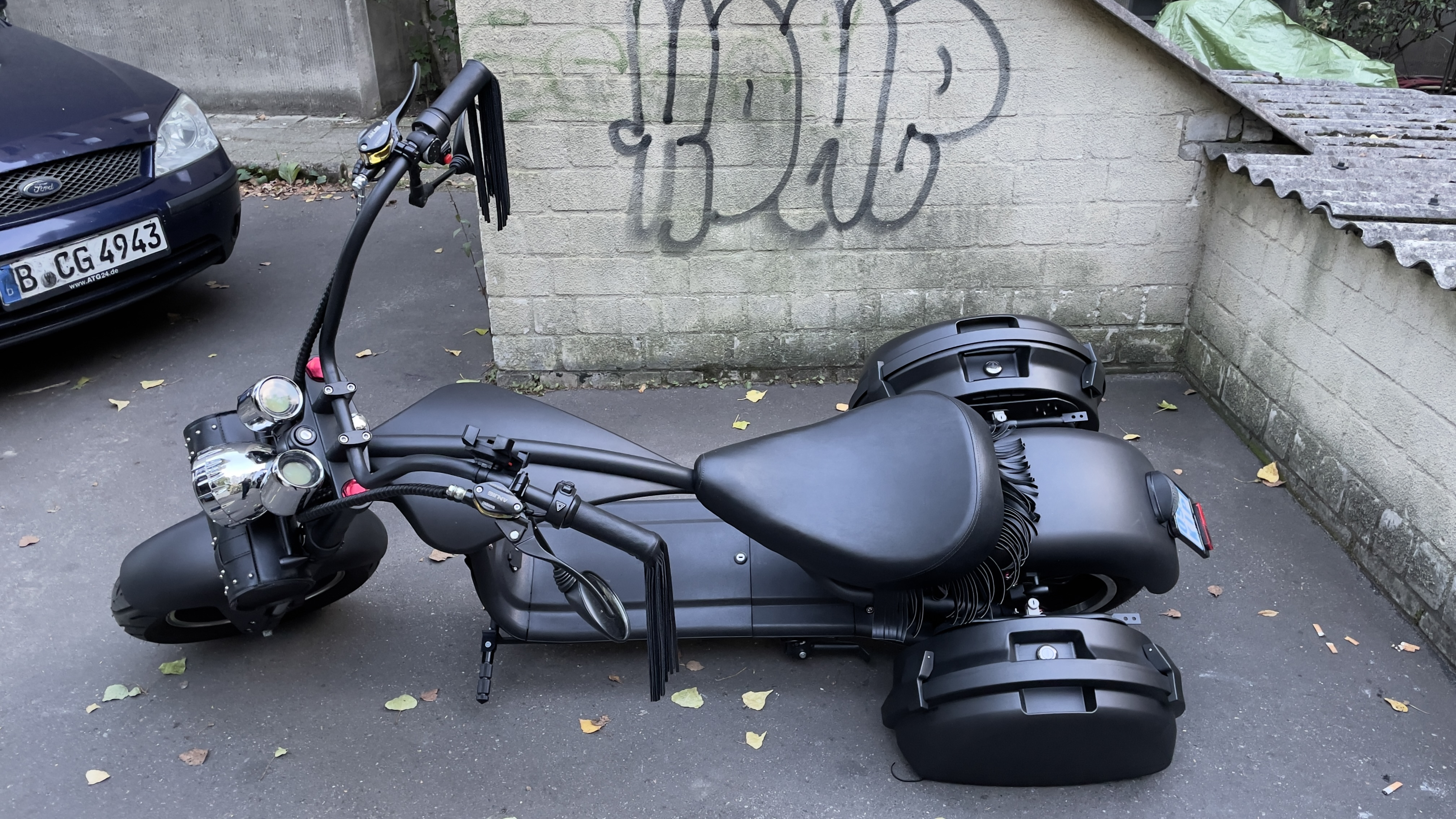

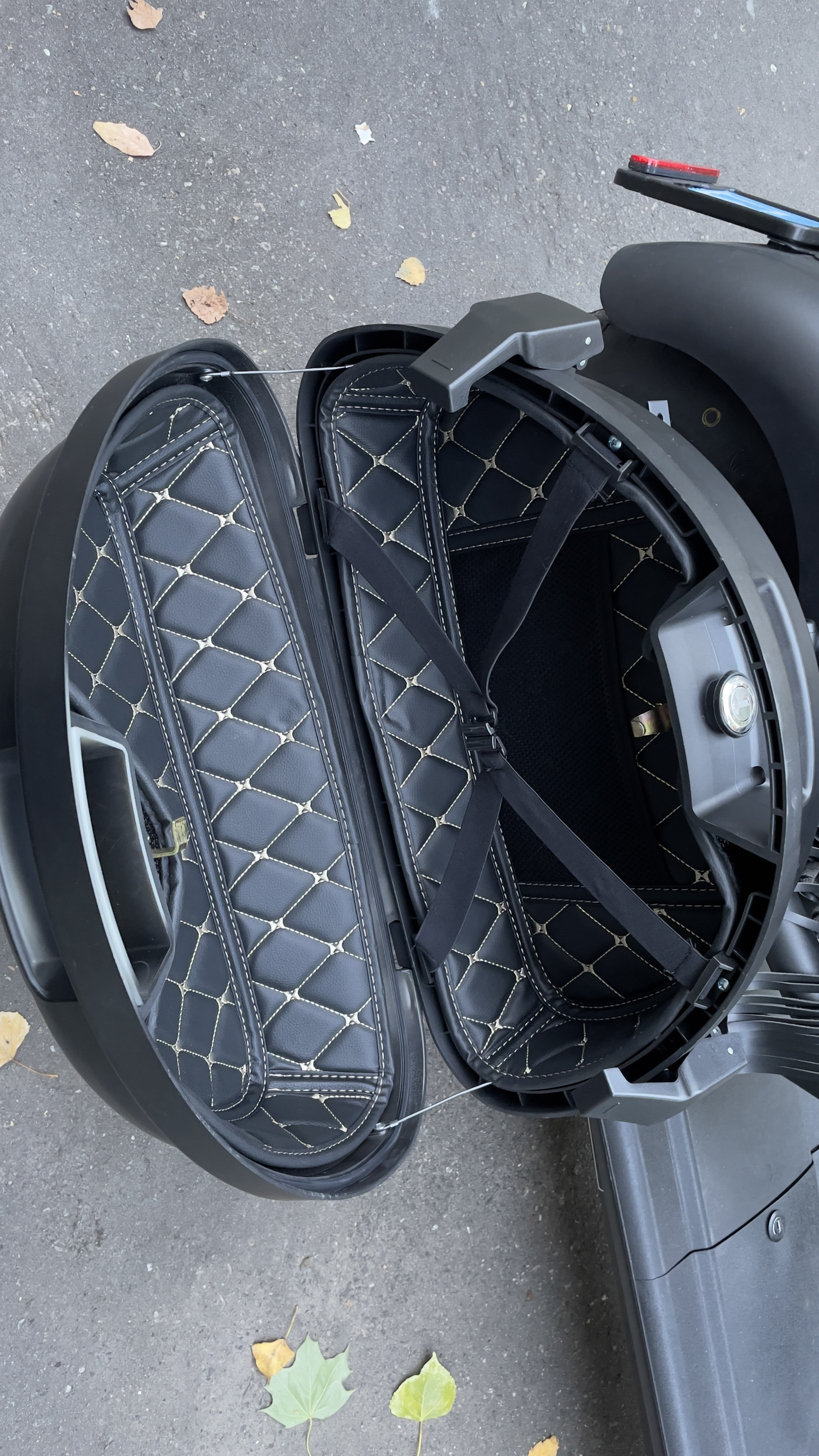

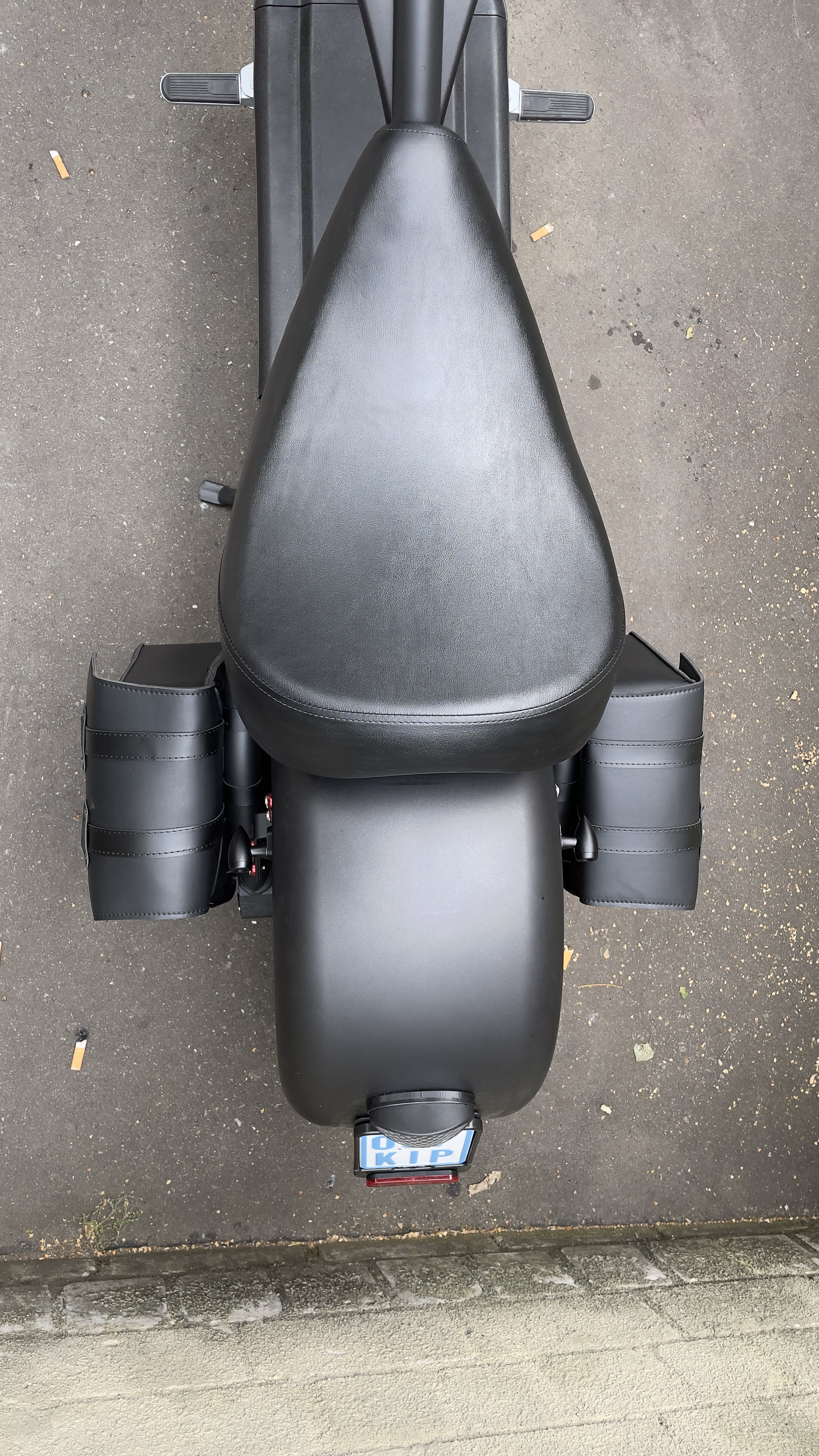

So heute mal paar Satteltaschen montiert. Für Kleinkram immer zu gebrauchen.
