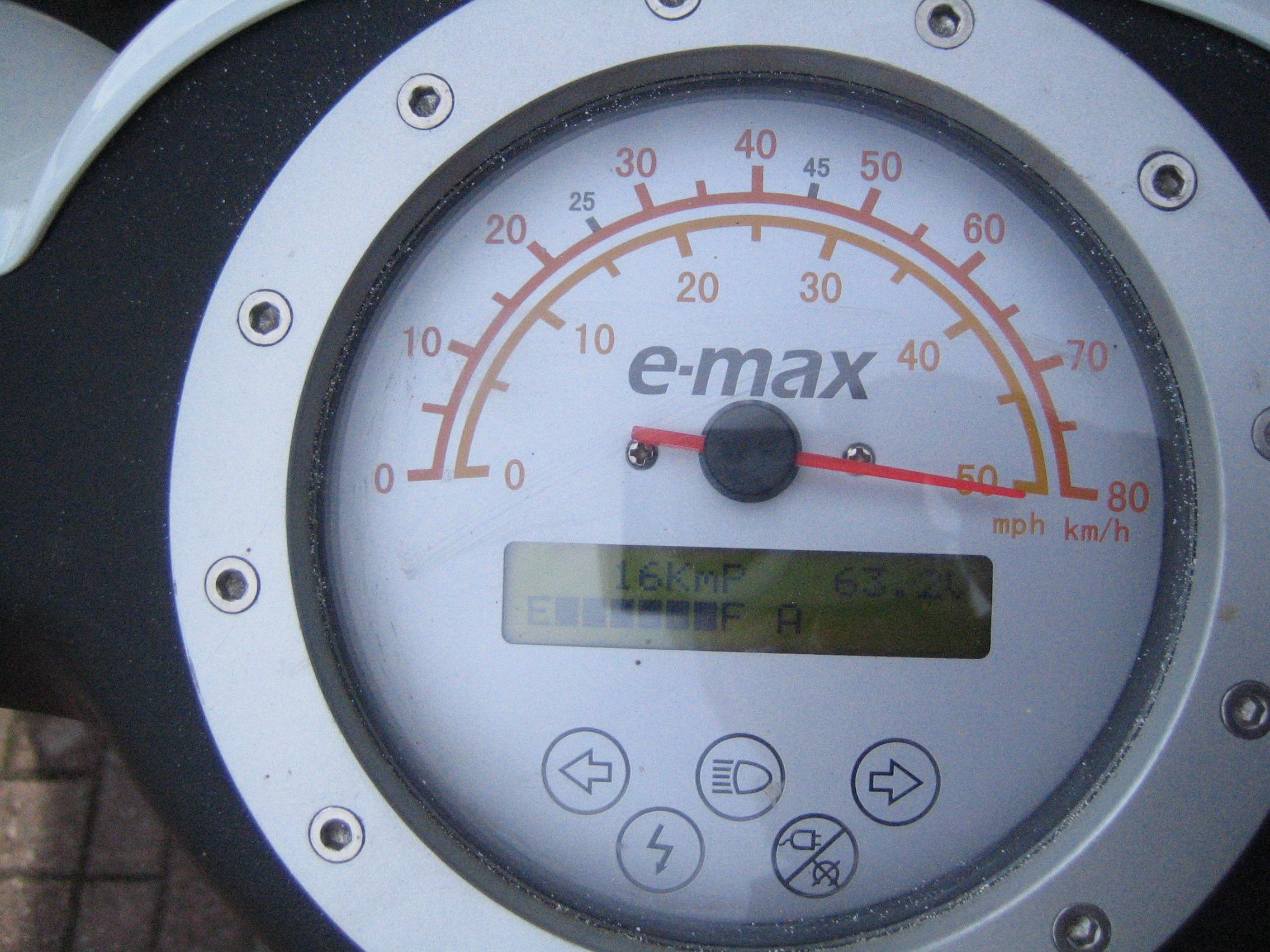

Peter51 hat geschrieben:....82km/h gehen auch mit einem E-Max...
was ist das für ein e-max mit 63,2V bei über 80km/h und keinem erkennbarem Stromverbrauch in der Balkenanzeige :?: :?: :?:
Alfons.
PS
...und links unten im Bild scharf erkennbarem Pflaster. Der fährt ganz offensichtlich nicht und zeigt dabei eine Geschwindigkeit an :lol: :lol: :lol:

es ist ein E-Max 110s mit 20x CHL 40Ah und knapp 70V. Controller auf fmax 250Hz : 3,5Hz = 70km/h - mehr geht mit dem originalen Controller nicht. Es reicht aber 2-Takt Derby, Aprilia und Tisong abzuhängen. Das Problem ist derzeit die Ladetechnik, Ladespannung. Werde wohl auf 18 Zellen zurückrüsten. Ja, das Bild ist auf dem Hauptständer gemacht, da geht er sogar 90km/h. Ich bin nicht Lebensmüde und fahr mit einer Hand am Stromgriff und habe in der anderen ein Fotoapparat.
Und Leute nicht unbedingt nachmachen, was bei mir funktioniert, gut geht kann bei euch auch schiefgehen, Bauteil Überlastung etc. und legal ist es auch nicht.

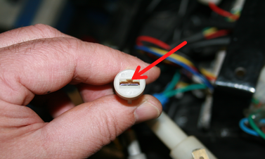

Hallo Peter, vielen Dank für Dein Vertrauen. Mit Pedelecs bzw. mit Nachrüstung von E-Antrieben in Fahrrädern haben wir begonnen. Aus Haftungsgründen habe ich letzteres schnell wieder aufgegeben und bei Pedelecs sind die großen Fahrraddiscounter eine zu große Konkurrenz. Dass die Elektroroller rückläufig sind, glaube ich nicht. Wir haben viele Anfragen, aber die hohen Preise schrecken (zu) viele dann doch vom Kauf ab. Im Moment halten wir uns mit Reparaturen über Wasser, denn wir sind nicht nur Händler des Jahres, sondern auch das emco Kompetenzzentrum für Österreich und Bayern, d. h. bei uns landen alle Problemfälle.
Heute hatte ich z. B. einen sehr interessanten Fall, eine Novette Twin, die beim Anfahren mit Vollgas bei ca. 13 km/h einen Motor abschaltet. Wenn man moderat anfährt erreicht sie langsam die 45 km/h. Mein erster Verdacht war der Gasgriff und mein zweiter Verdacht die Akkus, dass die bei dem hohen Anfahrstrom einen so hohen Spannungseinbruch haben, dass der Controller abschaltet. Beides traf nicht zu. Nach längerer Fehlersuche habe ich den Übeltäter gefunden, ein Massestecker, bei dem die Zunge nicht in der Buchse eingesteckt war, sondern dahinter gesteckt war (siehe Bild, der Pfeil zeigt den Spalt, in dem die Zunge hineingesteckt war). Das muss man erst mal finden, wenn die Stecker nicht transparent sind.
