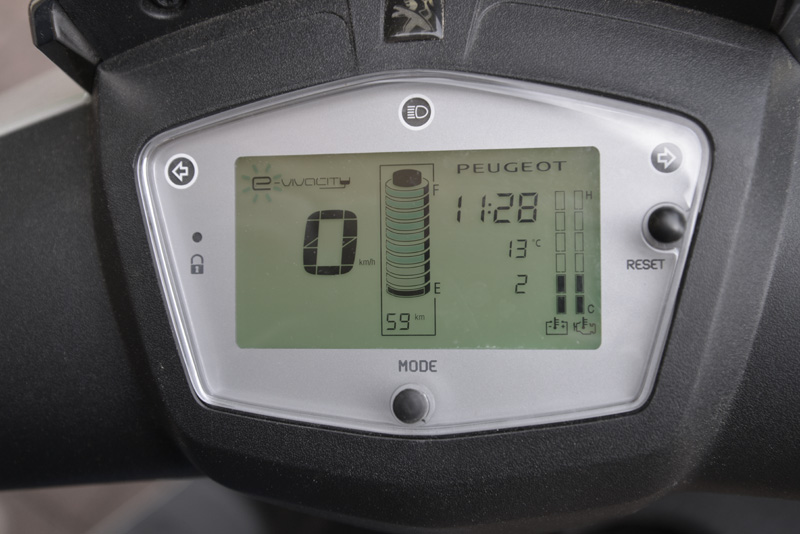

Und Du hast Recht,er hat keine Variomatic. Das er hervorragend verarbeitet ist und ansonsten zuverlässig läuft (und stehts angeht), kann ich von zwei Exemplaren behaupten. Die augenscheinlich unfähigen Werkstätten unserer beiden Foren Horrormelder hätte ich schon (zensiert)..
Tacho (Eine der Ansichten)
