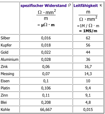

Kupfer oder silberlegiertes Kupfer haben eine wesentlich bessere Leitfähigkeit als die Stahl oder verzinkten Schrauben und Unterlegscheiben.
In Verstärkern oder sonstigen Elektronik-Bauteilen der gehobenen Art findet man deshalb oft Kupferschrauben.
Da über die Kupferbrücken die Verbindung der Batterien besteht, sollte ein Abfall bei der Messung über die Schrauben ja eigentlich nicht so schlimm sein.
