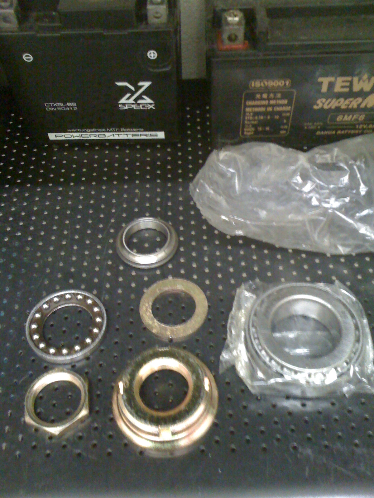

Ich denke ein Lager dafür zu haben. Eigentlich sind es ja zwei Lenkkopflager.
Der Satz besteht aus Lager unten und oben.
Schicke mir eine PN für Preis und Adresse. ;) :o ;)
Aber das ist eine Rarität .
Ich kann Dir auch ein Foto davon schicken.

Ce ca
sollte passen und ist lieferbar! "NEU"
Ersatzlager Ovinem
Ersatzlager Ovinem
