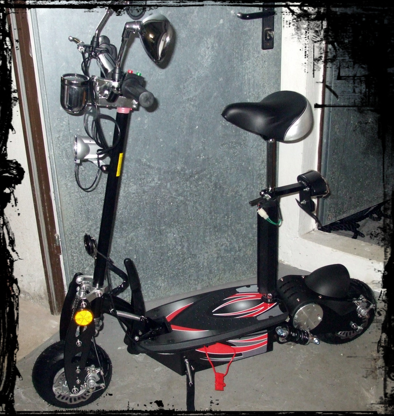

Hallo... ich möchte gleich von vornherein sagen, dass ich den Scooter zum Funfaktor auf dem Campingplatz nutze also mich deshalb für ein günstiges Modell entschieden habe, welches in meinem Bekanntenkreis schon verwendet wird, nur ich zur Zeit ein Problem mit meinen vorderen Radlagern habe... Und zwar... Auch bei neu eingebauten Radlagern die 6000er, platzen die nach wenigen Rollversuchen meist bei Kurvenfahrten einfach weg... Wo liegt der Fehler oder was kann ich ändern...

Dein E-Go sieht noch nagelneu aus.
Das dürfte ein klarer Fall für Gewährleistung durch den Händler sein. Lass Dir doch ein neues Vorderrad schicken.

könnte es sein;
das des vorderrad falsch zusammengebaut ist?
innen; zwischen den Lager muss eine Distanzhülse (Eisenrohr..) sein;
welche den Abstand zwischen den innenringen der Kugellager abstützt.
Es gibt weitere Ringe meisst mit unterschiedlicher länge aussen drauf um die Abstände zwischen Gabel, Rad und Bremse zu definieren.
das muss so aufgefädelt werden; dass des Radl mittig läuft.
Das Vorderrad muss sich leicht drehen...
