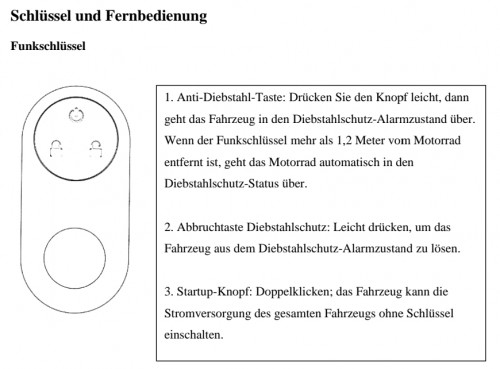

kennt einer die Funktionen des Funkschlüssel? Bei Insta kommt immer Werbung wie toll dieser wäre und was er alles kann. Z.B. die Alarmanlage deaktivieren. In meiner Anleitung ist leider nur das folgende dazu vorhanden:
Klar wenn die Alarmanlage anschlägt kann man sie aus schalten aber geht das auch nachts bzw. dauerhaft? Heute habe ich mal den oberen An-Knopf mehrmals hintereinander lange gedrückt und es kam immer ein anderer Ton so als wenn man durch ein Menü durch geht. Hat jemand eine bessere Anleitung, gern auch auf englisch?
Danke

Also offiziell kannst Du die Alarmanlage nachts nur ausschalten, wenn Du den Stecker vom Akku abziehst
. Eine Tastenkombination wäre mir nicht bekannt, kann ich mir aber durchaus vorstellen. In einem anderen Thread wird ja auch schon der Ton vom Blinker verändert
Update: ich habe mal bei meinem EK3 mit der Fernbedienung rumgespielt. Außer dem Umschalten des Blinkertons (Start-Taste der Fernbedienung bei eingeschaltetem Roller 3 Sekunden gedrückt halten) habe ich aber nix entdeckt, vor allem eben auch keine Deaktivierungsmöglichkeit für die Alarmanlage.

Nach meinem letzten rum spielen mit der Fernbedienung ist die Alarmanlage endlich deaktiviert. Keine Ahnung wie ich das gemacht habe
