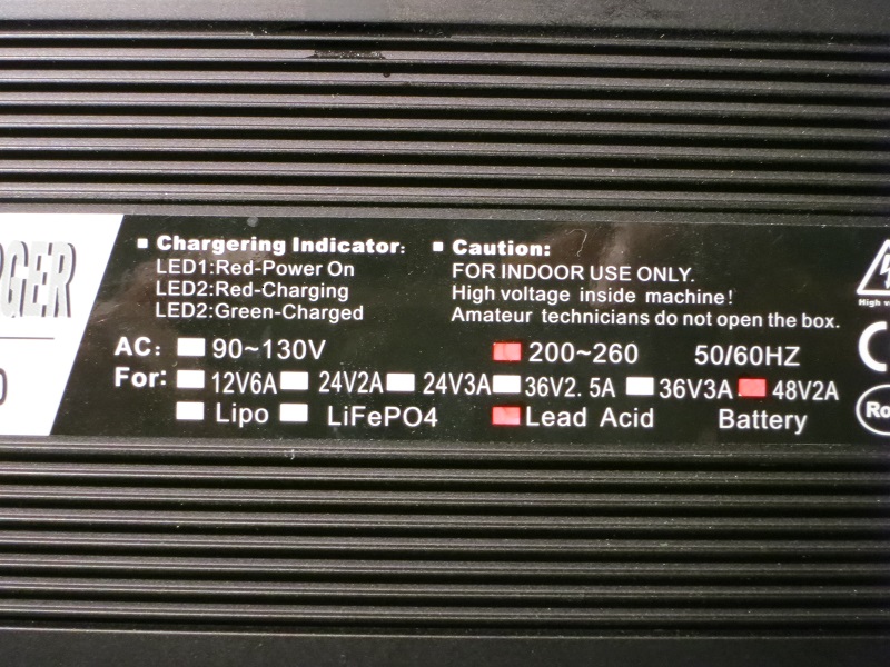

Lampenputzer
Re: Ladegeräte tauschen ?
Ist das nur ein Tippfehler von dir oder ist dieses Netzteil tatsächlich nur für eine Netzspannung bis 130 V gedacht??6B:
AC 90-130 V - 50/60HZ
Das war kein Tippfehler, sondern nur den falschen Aufdruck ausgewählt.
Nur rot ist gültig.
Nur rot ist gültig.
Gruß Harry

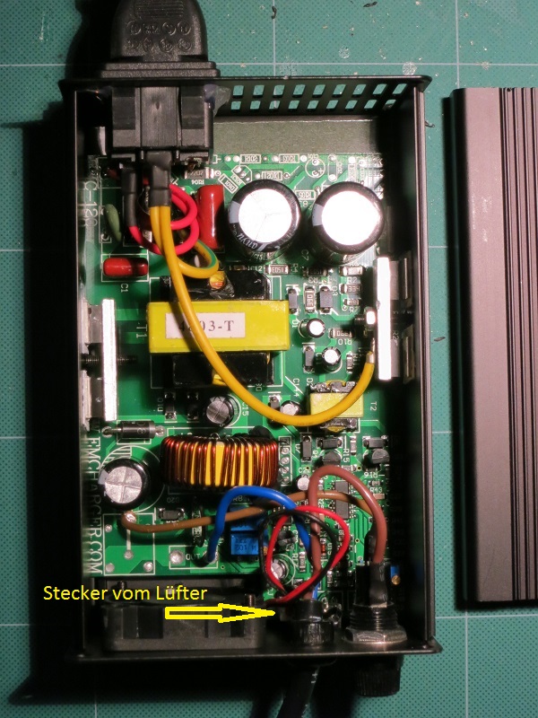

wenn dich das Lüftergeräusch des Ladegerätes stört, dann ziehe einfach den Stecker vom Lüfter ab.
Die Leistungshalbleiter sind mit Wärmeleitpaste am Alu-Gehäuse angeschraubt und werden dadurch die Wärme gut los auch ohne Lüfter.
Nur bei der 6A-Variante wird der Lüfter gebraucht, bei unseren 2A ist er überflüssig.
Gruß Harry
EilemitWeile
Hallo Harry,
ich hätte mich nicht getraut, den Deckel aufzuschrauben. Interessanter Einblick ist das.
Der Lüfter schnauft nun seit einigen Tagen und seither funktioniert auch das Ladegerät nicht mehr.
Das Gerät lädt den Akku nur noch teilweise und hört dann mittendrinn auf.
Kann man das erklären ?
