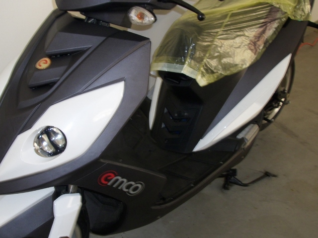

Seit letzten Wochenende hab ich den Novum aus Ebay bei mir.
Die Batterie ist total Platt.Motor und Beleuchtung laufen nur mit angestecktem Ladegerät.
Des weiteren ist auf der Rechten Seite ein Verkleidungsteil zerkratzt und die Hinterradverkleidung fehlt(Ich vermute die Kiste ist mal umgefallen).
Ist aber kein Problem die Teile Kosten grade mahl um die 100 euro.
Auserdem ist der Lack am Gepäckträger total zerkratzt(wie auch immer die das geschafft haben).Den Gepäckträger hab ich ausgebaut und abgeschliffen,dann neu grundiert und mit Schwarzmatt neu Lackiert.
Was die Batterie angeht ist Geldtechnisch fürs erste nur Blei drin.
Ich werde vermutlich Multipower nehmen.
Mit dem Ladegerät bin ich mir noch nicht sicher was ich machen soll.
Ich bin am überlegen ob ich mir 4 IVT 12V 8Ah Ladegeräte kaufen soll und dann jedes Parallel geschaltetes Akkupaar (2x12V 20Ah zu 40Ah verschaltet)einzeln über einen
8 Poligen Stecker Laden soll damit die Zellen nicht Auseinander driften.Was meint ihr macht das sinn
Die Original Ladebuchse bleibt am Roller so das man auch unterwegs laden Könnte falls es mal nötig werden sollte.
Gruss joggel
PS Bilder kommen noch.

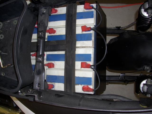

Wie ich jetzt feststellen musste passen weder die Calb noch die Scy Energy 40Ah Zellen von der Höhe her in den Batteriekasten.
Helmfach und Staufach liegen auf den Bleiakkus auf,die Lithium sind aber knapp 2 Zentimeter höher als die Bleiakkus.
Und dann kommen ja noch die Zellenverbinder dazu.
Selbst wenn man jetzt das Helmfach durch erhitzen passend bekommen würde ist trozdem die Metallstrebe im weg
Da muss ich mir noch was einfallen lassen falls es doch Lithium werden sollte.
Grüsse joggel

Die neueren CALB CA 40Ah sind kompakter als die alten SE, Höhe ohne Polschrauben 181mm, oder meintest Du die schon?
joggel83
Re: Emco Novum für 400 euro
Hallo MEroller
Ich meine die neuen CA mit 181mm
Platz hab ich aber nur ca 170mm
Die original Bleiakkus haben 166mm und da ist kaum noch Luft zwischen der Strebe und das Helmfach liegt ganz auf den Akkus auf.
Gruss joggel
Gruss joggel
