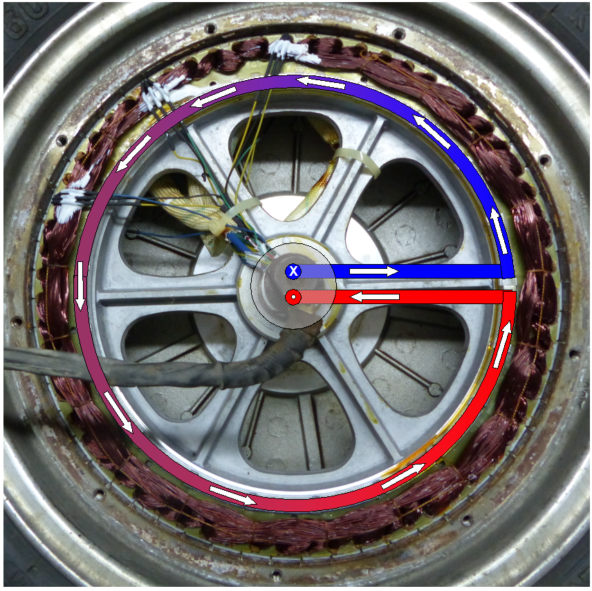

Ja, so habe ich das auch immer schon verstanden, eine Ölpfütze unten im Radnabenmotor, oder gar komplett der Innenraum mit Öl gefüllt. Wobei die umlaufenden Magnete wohl schon einen hydraulischen Strömungswiderstand erleiden und den von ZEV so stark betonten Wirkungsgrad schmälern würden, von daher eher eine Teilfüllung, welche durch die Fliehkraft beim Fahren sich vornehmlich außen rum anlagern dürfte. Nicht ideal.
Mein Traum wäre eine etwas habhaftere Motorwelle, durch die links habhaftigere Phasenkabel passen würden, und von rechts zwei Kühlmittelanschlüsse, die innen durch Querbohrungen von in die Alu-Statornabe eingegossene Kühlmittelkreisläufen angezapft würden. So sollten die heißen Spulen in ihren Trafoblechen um die Alunabe herum bestmöglich flüssiggekühlt werden können, ohne dass der Isolierlack der Spule noch die Permanentmagnete außen rum so schnell Schaden nehmen bei Bestromungen, die bis zu 25kW elektrisch im Motor zustande bringen sollen...
Einziger Nachteil nebst diesen zusätzlichen Kühlkanälen wäre die Notwendigkeit von größeren Motorlagern und Dichtungen, die mehr Reibung erzeugen würden. Von nichts kommt halt auch nichts

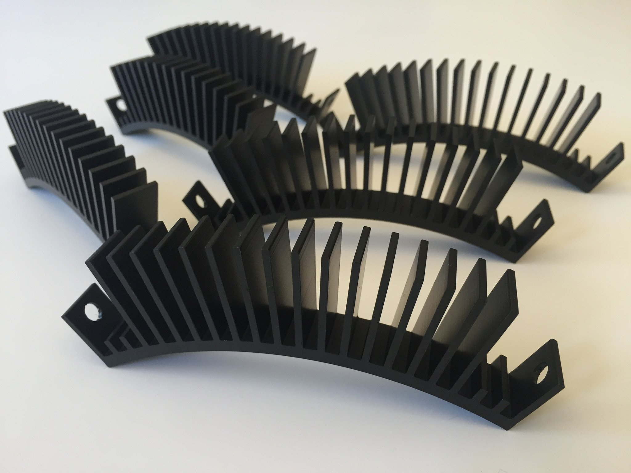

Mich würde ja mal interessieren, welchen Effekt solche Hubsinks haben, auch ohne Ferrofluid...
- Beiträge: 6627
Re: Ferrofluid im Radnabenmotor
Kühlung
dominik
- Beiträge: 3404
- PLZ: 79
- Tätigkeit: Elektromeister
Kühlung der Magneten. Brauchst du aber nur wenn du den Motor über Gebühr strapazieren willst. Das Problem wird aber sein das die thermische Koplung vom Stator zum Rotor ohne Ferrofluid ziemlich schlecht ist und dir dann eventuell der Stator abbrennt bevor es außen richtig warm wird.
- Beiträge: 6627
Die Kühlfächer sind nur für E.-Mountain Bikes.
