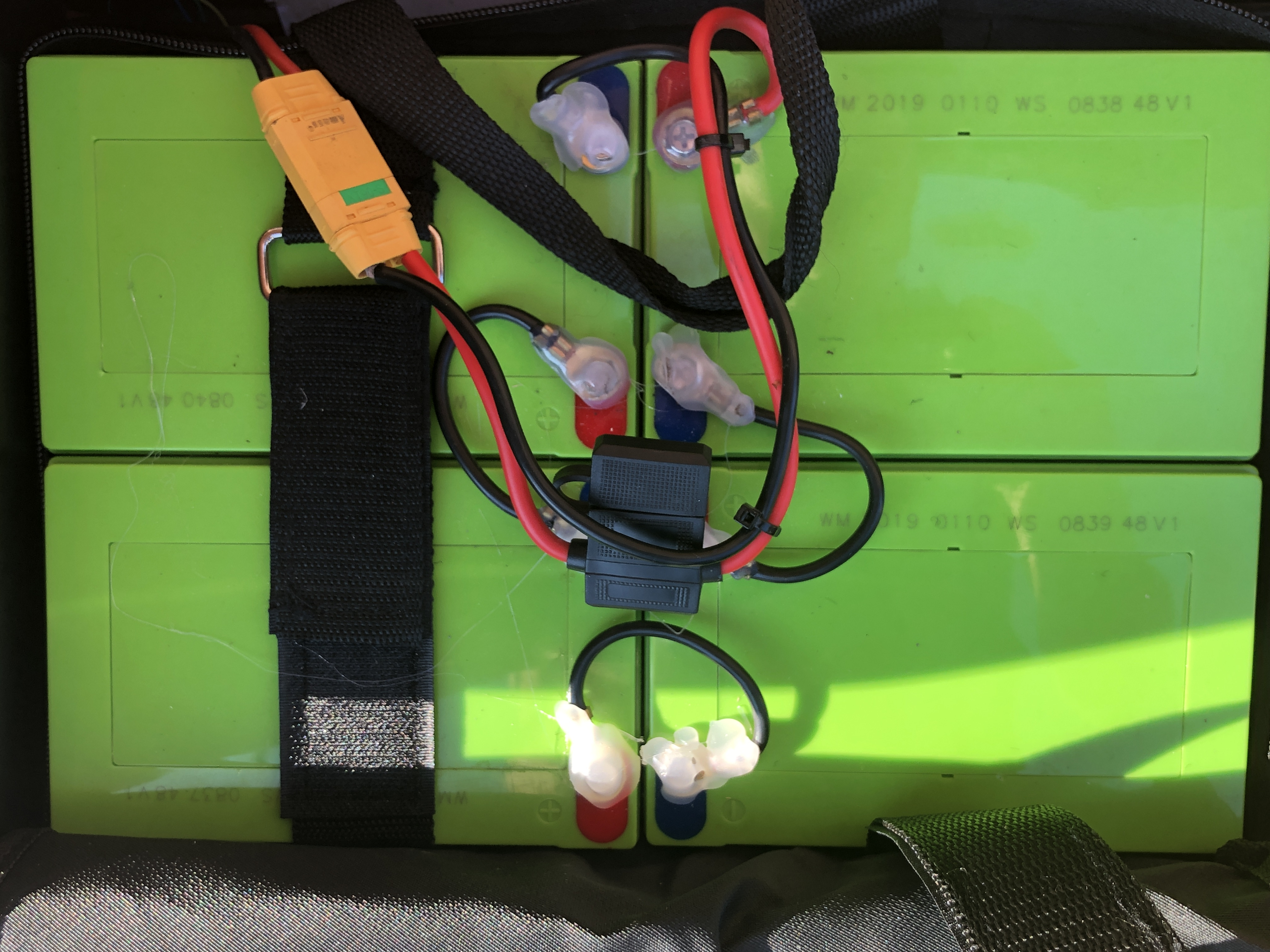

Vom Akku hänge ich mal ein Foto anBild
Es ist so, als wolle er fahren, aber irgendjemand hätte die Handbremse angezogen
