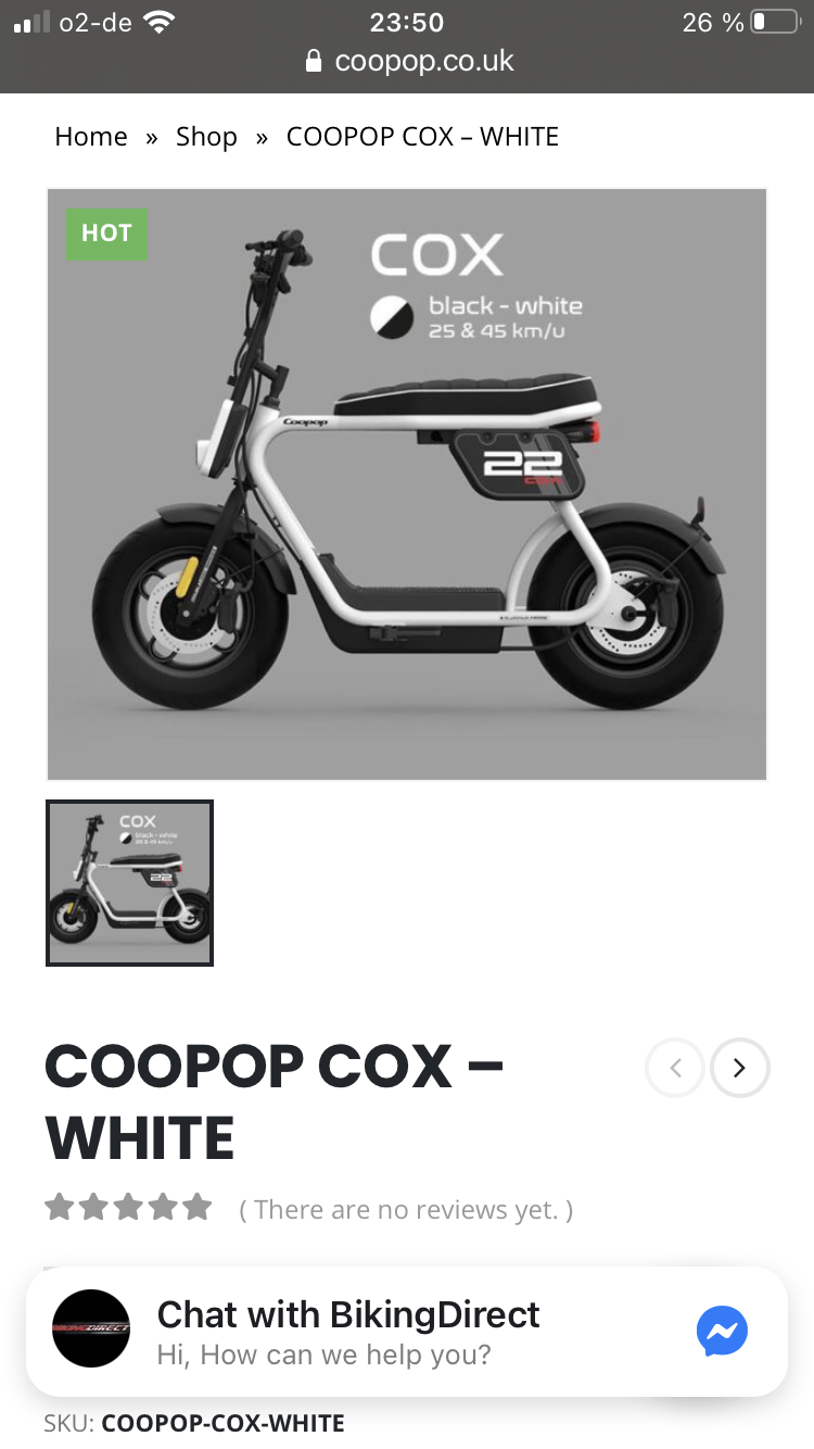

Guten Abend,
Erstmal vielen Dank das ich im Forum dabei sein darf.
Bisher fahre ich eine Simson Schwalbe und wegen Umzug in die Siedlung wird jetzt zusätzlich ein Elektroroller angeschafft.
Nun ist in Nachbarort ein Händler der Coopop Rugged (Gelände) und Coopop Cox (Straße) verkauft.
Finde die optisch sehr ansprechend und er ist schön kompakt so das ich ihn auch mal mit in den Urlaub nehmen kann.
Möchte den Roller hauptsächlich für den Weg zur Arbeit nutzen (2km ) oder mal zu meinem Elternhaus (6km).
Hat vllt jemand Erfahrungen mit dem Coopop oder sieht an den Daten das es totaler Müll ist und ich lieber die Finger davon lassen soll.
Vielen Dank für eure Hilfe,
Liebe Grüße

Sieht mir nach der Bauweise mehr nach einem E-Motorrad aus.

Ist halt mit 1900€ ziemlich günstig für einen E Roller mit Bosch / LG Technik.

https://www.youtube.com/watch?v=PjhnYvwP23g
gibt noch andere Videos dort.
Für mich sieht das sehr spartanisch aus. Eher wie ein Roller, wo man alle Verkleidungsteile weggelassen hat und auf den Rahmen fix ein Sitz und vorne die Lampe angeschraubt hat.
Wenn es denn sein muß, dann wohl eher die "rugged" Variante, wobei die Reifen wohl Geräusche machen werden.
Mit 1,38m Länge wohl eher was kleines fürs Wohnmobil.
Akku 48v 26 Ah auch eher am unteren Ende für ca. 40 km reale Reichweite.
Motorleistung 1.2 kW, das reicht zwar, um 45 zu erreichen, aber es dauert eben einen Moment.
Dann ist nur 1 Person möglich, da die Gesamtmasse bei 136kg liegt, wobei der Roller 45 kg selber wiegt. Da ist für den Fahrer schon Diät angesagt. coopop.be sagt 46kg ohne Akku und der Akku selber 9,4kg
Edit: was ich in den Videos gesehen habe, das Gerät hat NULL Federung. Nur was für junge Leute, die "ich habe Rücken" nicht kennen
