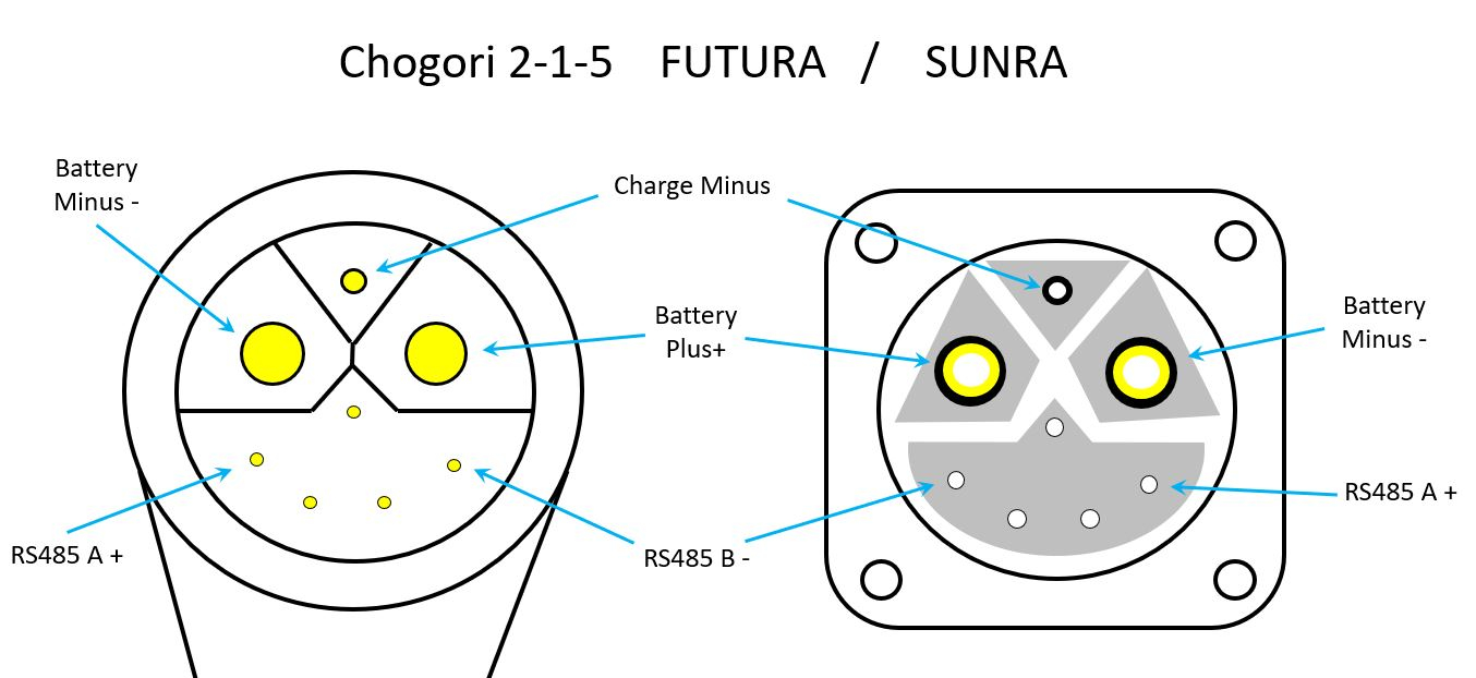

Dürfte nur bedingt funktionieren.
Wie schon im Thread um den Umbau des 72V/20Ah Akkus auf "Anderson Stecker" herausgearbeitet, gibt es auch bei den Chogori-Steckern unterschiedliche Pinbelegungen, insbesondere hinsichtlich der Kommunikationsleitungen zum BMS.
D.h. wenn Du einen anderen Akku (bspw. den vom Romex) einbaust, wird es so sein, dass die Akku-Füllstandsanzeige im Display nicht mehr funktioniert, da der Tacho beim Classico Li direkt mit dem BMS via RS485 (mit einem proprietären Protokoll) kommuniziert, um den Akkustand in % abzufragen.

Dank Jeff-Jordan kennen wir immerhin die Pin-Belegung beim Futura Classic Li-Akku:

Schonmal vielen Dank bis hierhin ! RS 485 gibt's immer noch
? Die Funktion der Füllstandsanzeige wäre ja zunächst vernachlässigbar,es gibt ja noch den Km Zähler.Also könnte man das BMS des Originalen in den Tauschakku verpflanzen für die gewohnt Funktion und den Tauschakku z.B. mal als Reserveakku mitnehmen...

Pottdriver hat geschrieben: Sa 11. Sep 2021, 22:26 ...Also könnte man das BMS des Originalen in den Tauschakku verpflanzen für die gewohnt Funktion und den Tauschakku z.B. mal als Reserveakku mitnehmen...
Also quasi einen "Übersetzer" zu bauen.
