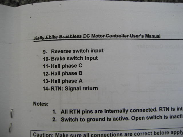

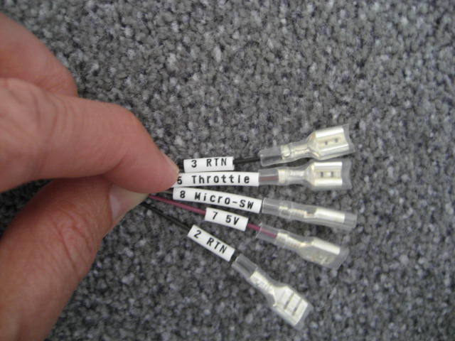

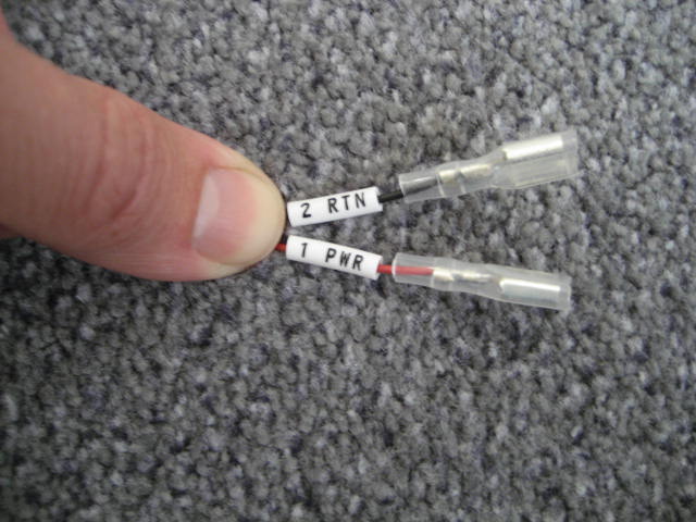

Moin,

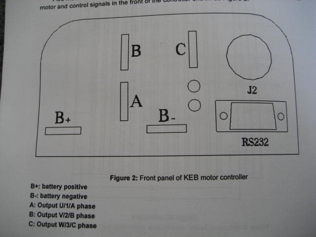

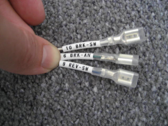

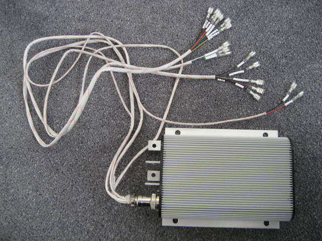

heute ist der Controller angekommen (KEB48220) ... hätte ja lieber den mit
Reku genommen, aber die 40$ Mehrpreis bekomme ich in diesen Leben nicht mehr raus.
Ist alles super beschriftet, siehe Bilder. Da ich der "roll and clean - mann" bin ;)
muss ich jedoch noch bis zum WE mit dem Einbau warten, den erst dann
bekomme ich denn nötigen Support.
Halte Euch auf dem laufenden ...
cu JN1K

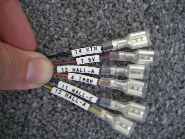

... noch drei Bilder ...

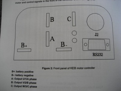

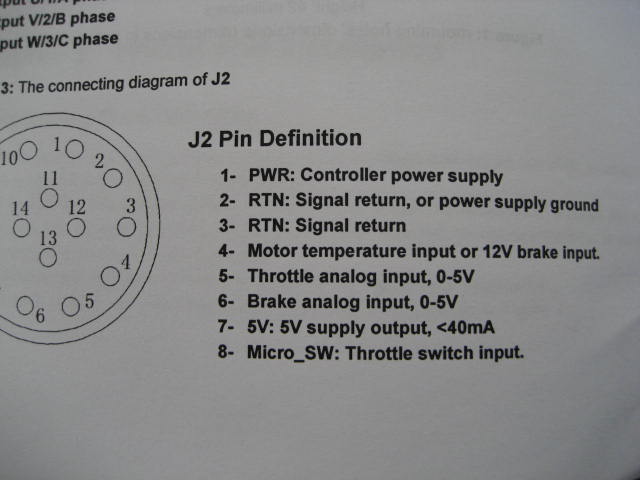

und die letzten zwei ...
Der Controller hat 162 € gekostet, mit Versand.

Glückwunsch, endlich traut sich jemand wirklich mal den eco zu frisieren. Bin auch sehr gespannt auf Geschwindigkeit und Reichweitenergebnisse.
Hoffentlich passt der Kelly von der Breite her an den Platz des original Controllers unter der Verkleidung und muß nicht nach aussen verlegt werden.
Die Kabel sehen auf den Bildern allerdings sehr dünn aus. Da bekommt man auch schwer dickere in den runden Spezialstecker. Zumindest können dickere Kabel zur Batterie und Phase.
Viel Erfolg beim Einbau.
