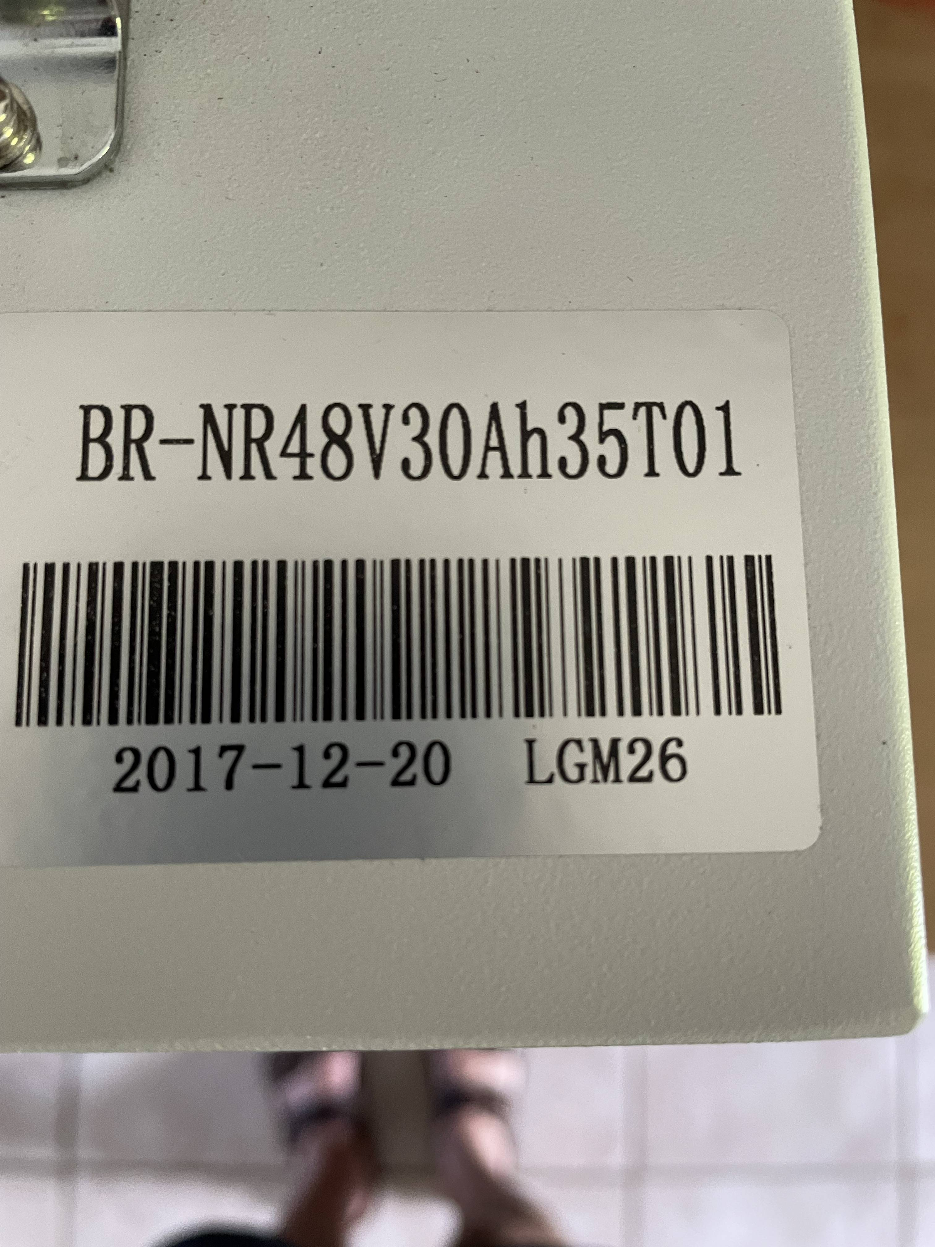

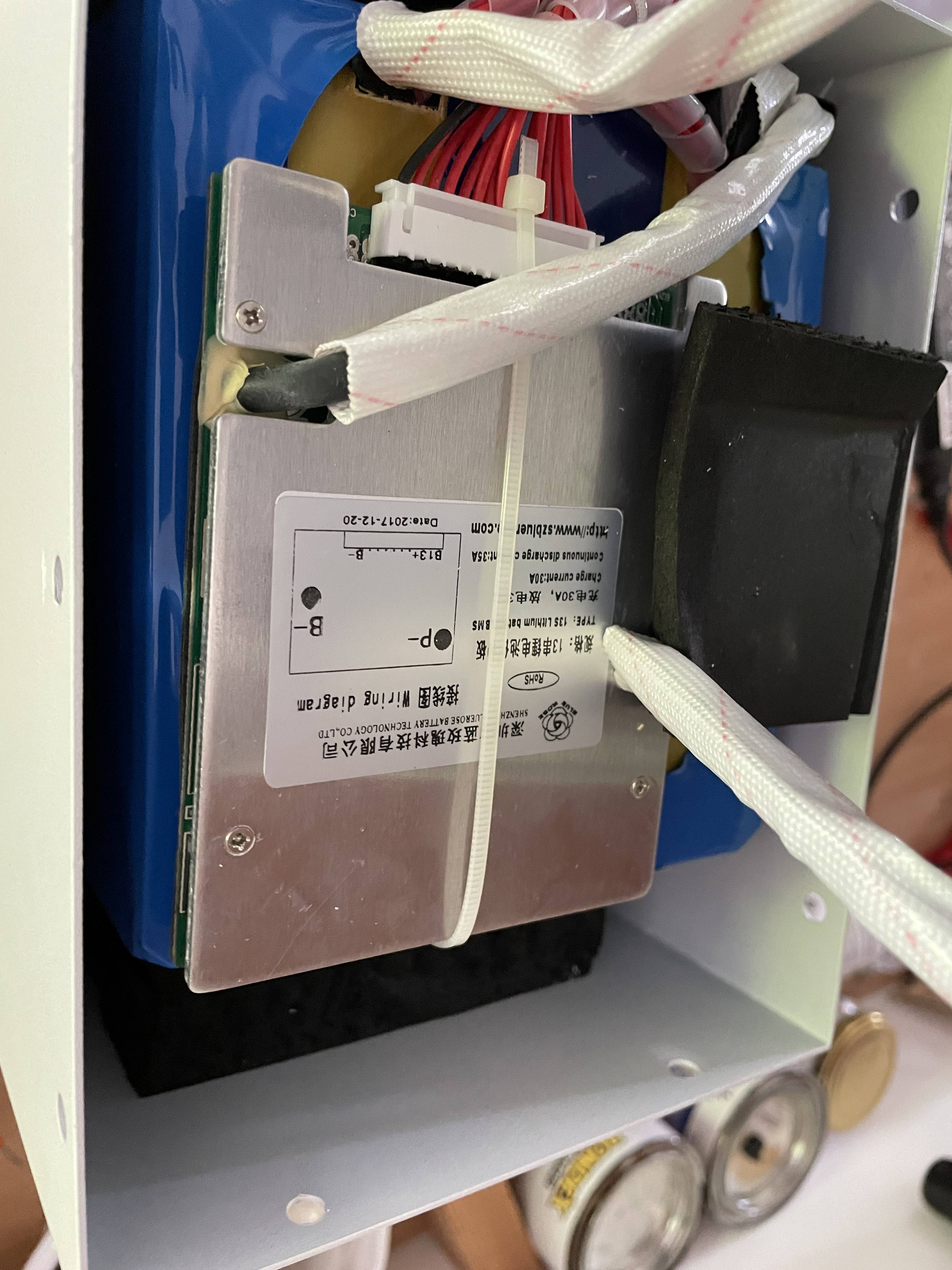

Wenn ich den Akku ersetzen muss, kann ich dann nicht gleich einen größeren verbauen z. B. 48V/40Ah ?
Wo beschaffe ich mir den Akku ?
Nachfolgende Bilder vom Akku:

wenn gleichzeitig das Licht ausfällt und der Fahrbetrieb abgeschaltet wird, müsste es eher daran liegen, dass das BMS (zweites Foto) den Akku mit Not-Abschaltung sperrt. Es gehen da 14 Einzelleitungen in einer Steckleiste in das BMS; angefangen vom Batterie-Minus (offenbar Schwarz), den Pluspol von Zellenbank 1, von 2, von 3 ...usw .. bis Plus von Zellenbank 13. Dazwischen liegen jeweils die Zellenbänke. Sobald zwischen Leitung N und Leitung N+1 der gemessene Spannungswert das Soll von etwa 3 Volt unterschreitet, schaltet der Akku ab (Auch beim Laden passiert das, wenn 4,2 Volt überschritten werden, was hier aber nicht das Problem ist) .
Du könntest nach der Abschaltung mal an dieser Steckerleiste messen, wieviele Zellenbänke da von iher Spannung her aus der Reihe tanzen. Bei 48 Volt müssten die Zellen ja eigentlich alle bei gut 3,6 Volt liegen. Offenbar gibt es aber schwächelnde Zellen die niedriger liegen.
PS Größerer Akku geht, wenn Platz und Geld dafür da ist.

Das BMS ist ja schon mal zugänglich.
Balancerstecker abziehen und alle 13 Bänke am Stecker messen, einer oder mehrere werden abweichen. Dann kann man sehen ob mit Modellbaulader das Problem zu beheben ist oder ob defekt einer Bank vorliegt.
In dem Fall Aufbereiter suchen der Zellen erneuert. Solltest jemanden haben der das kann aber zur Zeit wegen Lieferengpässen nicht an Zellen kommt kannst dich bei mir melden. Kann mal mit Zellen aushelfen.
Wenn jemand aus meiner Nähe ist kann ich auch mal Akku mit Prüfgerät kostenfrei durchchecken.
