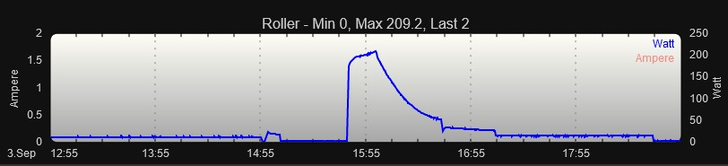

Die Ladezeit (60V) von "leer" bis "voll" ist nur noch eine Stunde. Leistungsaufnahme 180W steigend auf 200 für 30 Minuten, dann ca.30 Minuten 100W fallend auf 50W. Dann ist die LED-Anzeige grün. Die Leistungsaufnahme bleibt dann für ca. 1 Stunde bei 20W bis 30W.
Letzters war bei den ersten Ladungen ebenfalls so, allerdings die gesamte Ladezeit bei ca. 6-8 Stunden.
Selbst wenn die Akku tot sind würde ich zumindest verstehen was ich falsch gemacht habe. Sonst werden die neuen Akkus auch nicht lange halten. (Dann wäre Taxifahren auch jedenfall besser).
Nach den besagten 4 Km ist die Ladeanzeige zunächst kurz vor rot, der Roller fährt dan max. noch 15-20 km/h.Pedator92 hat geschrieben: Di 14. Sep 2021, 17:20 Wie sieht den die Spannung aus nach deiner kurzen Strecke oder nach 24 Stunden stehen ?
Wenn die Spannung unter 60v liegt nach deinen 4km dann sieht das schon stark nach Ende des Bleilebens aus.
Nach kurzen stehen ist die Ladeanzeige wie der auf 1/2, wenn dann weitergefahren wird wieder nur 15-20 km/h.
Ich bin gestern abend kurz gefahren (ca. 2km) und messe heute nach Feierabend mal die Spannung (allerdings nehme ich dann ein Multimeter) und sage Bescheid.
Anbei mal ein Bild von der Ladekurve der Leistung in Watt (auf der 230V Seite gemessen)

Also: Bleiakkus darf und soll man regelmäßig benutzen. Am besten stehen die vollgeladen herum, sonst sulfatieren die vor sich hin und bauen dadurch Kapazität ab. Bei den BleiVlies-Akkus kann man da auch nichts mehr retten.mi.ke hat geschrieben: Mi 15. Sep 2021, 13:03 Selbst wenn die Akku tot sind würde ich zumindest verstehen was ich falsch gemacht habe. Sonst werden die neuen Akkus auch nicht lange halten. (Dann wäre Taxifahren auch jedenfall besser).
Es gibt noch eine potentielle Fehlerquelle, und das ist ein falsch eingestelltes Ladegerät. Ist die Ladeendspannung zu hoch, dann trocknen die Akkus aus, sprich gasen aus (Knallgas). Ist sie zu niedrig, dann wird der Akku nicht vollgeladen und sulfatiert.
Dann gibt es natürlich noch den Hersteller, der einfach zu den nächstbesten Akkus gegriffen hat, unterschiedlich alt, unterschiedlicher Ladestand - und dann werden einige Akkus ein paar mal überladen und gasen aus.
Als Wenigfahrer würde ich auf Benzin umsteigen. Als Gelegenheitsfahrer eher auf LiFePO4, wenn man da die quadratischen Zellen bekommt. Als regelmäßiger Fahrer LiPo/LiIo. Dabei aber berechnen, dass die Akkus irgendwann kalendarisch sterben. Wenn die Dinger 5 Jahre halten und Du insgesamt damit 6000km fährst, dann war das ein teurer Spaß.
