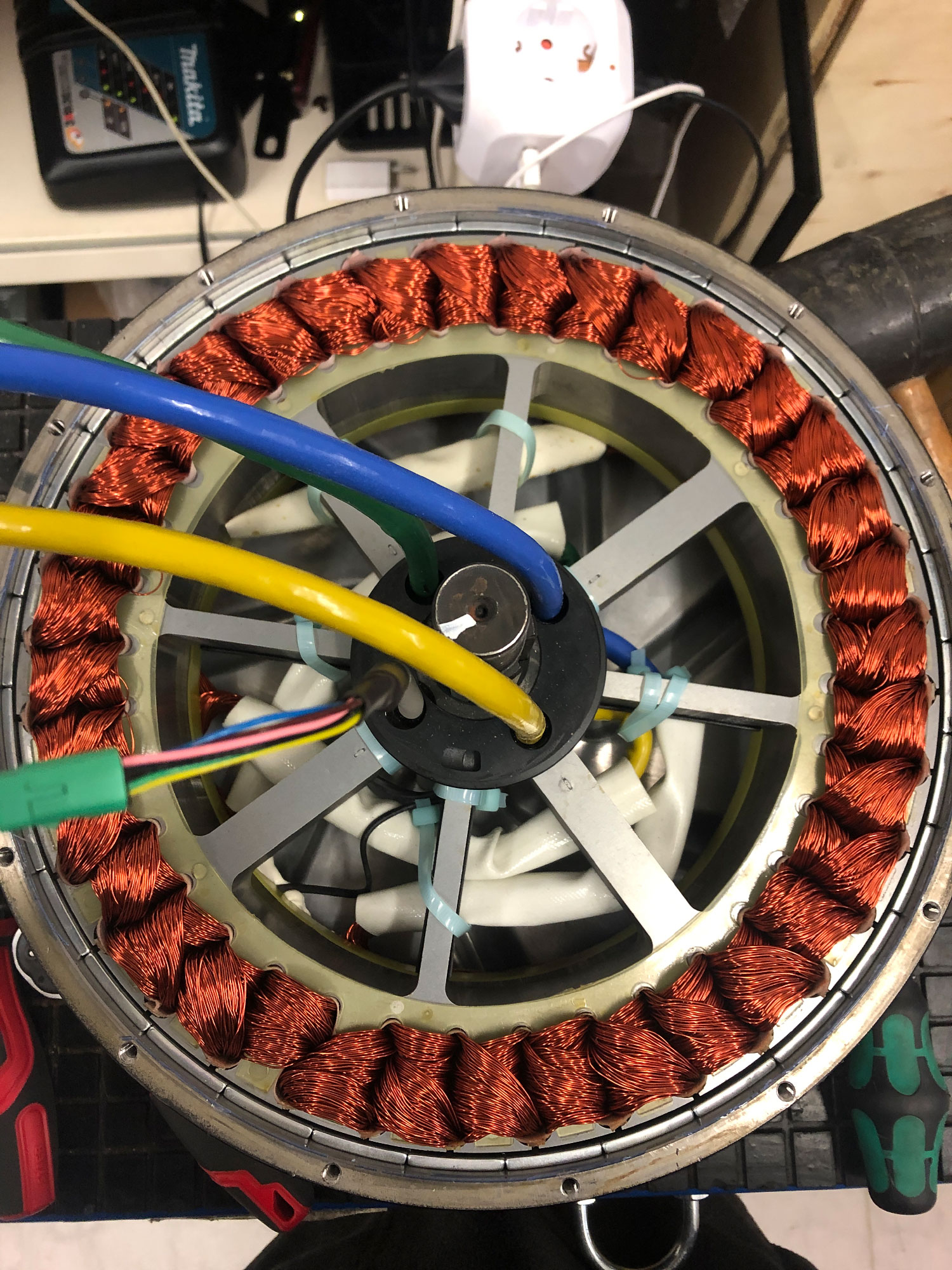

ich bin ja von Natur aus neugierig :lol:
Silence Motor mal offen

16 Pol-Paare genau wie beim aktuellen QS-Motor.
Lässt sich das abgenommene Rad auswuchten?

Und 36 Statorarme - 12-pol. Motor. Der Sin/Cos Encoder versteckt auf der hinteren Seite, Des Weiteren braucht sich der Strom nicht mehr durch die Motorwelle zwängen - ein Schmankerl zum WE.

Sehr interessant!
Ist das der "alte" Motor für den Sevcon, oder der "neue" für den Votol?
Der Sevcon-Motor hat ja definitv einen sin/cos-Encoder, der Votol meine ich nicht mehr.
Mich würden ja noch detailliertere Bilder von der Verkabelung der Sensorkabel interessieren, weil ich hatte ja da dieses mutmaßliche Sensorkabelproblem, was dann zum Motortausch führte.
