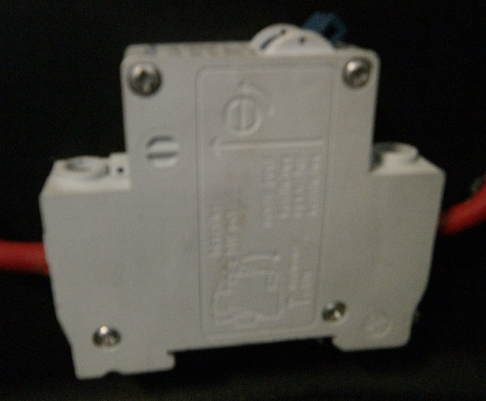

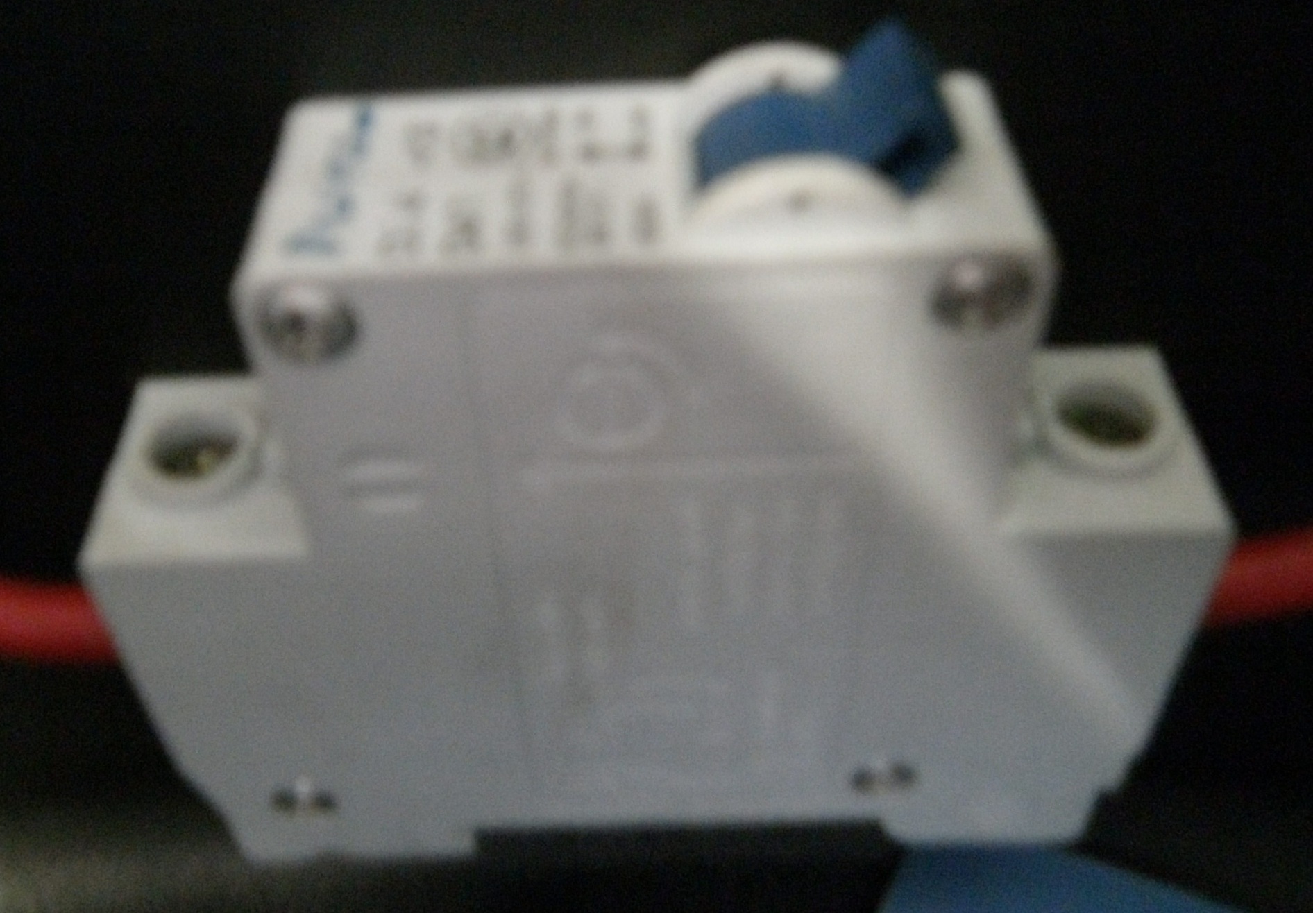

Leider sind die Photos nicht ganz scharf geworden, falls Sie ein besseres Photo benötigen geben Sie mir kurz Bescheid, danke
elfo27
- Beiträge: 878
- Registriert: Mo 16. Jan 2012, 18:04
- PLZ: 65428
Re: Hauptsicherung schaltet ständig aus
Hallo Roli,
wenn die Aufschrift lesbar wäre, würde das vielleicht helfen.

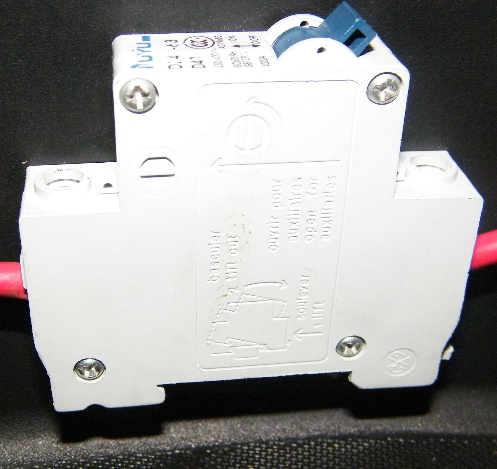

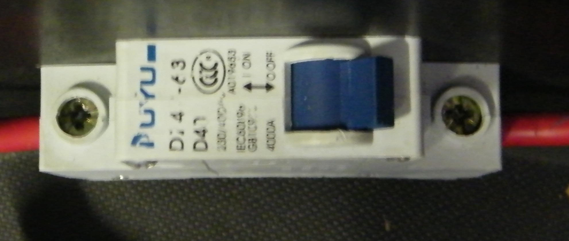

Hallo nochmals, hab nun 2 neue Photos gemacht und alles abgeschrieben.
da steht nun:
PUYU (Marke?)
D 24-63
D40
230/400 V
IEC60898
GB1CP66
4000A
vielleicht könnt ihr damit etwas anfangen. Ich leider nicht so der Techniker...
da steht nun:
PUYU (Marke?)
D 24-63
D40
230/400 V
IEC60898
GB1CP66
4000A
