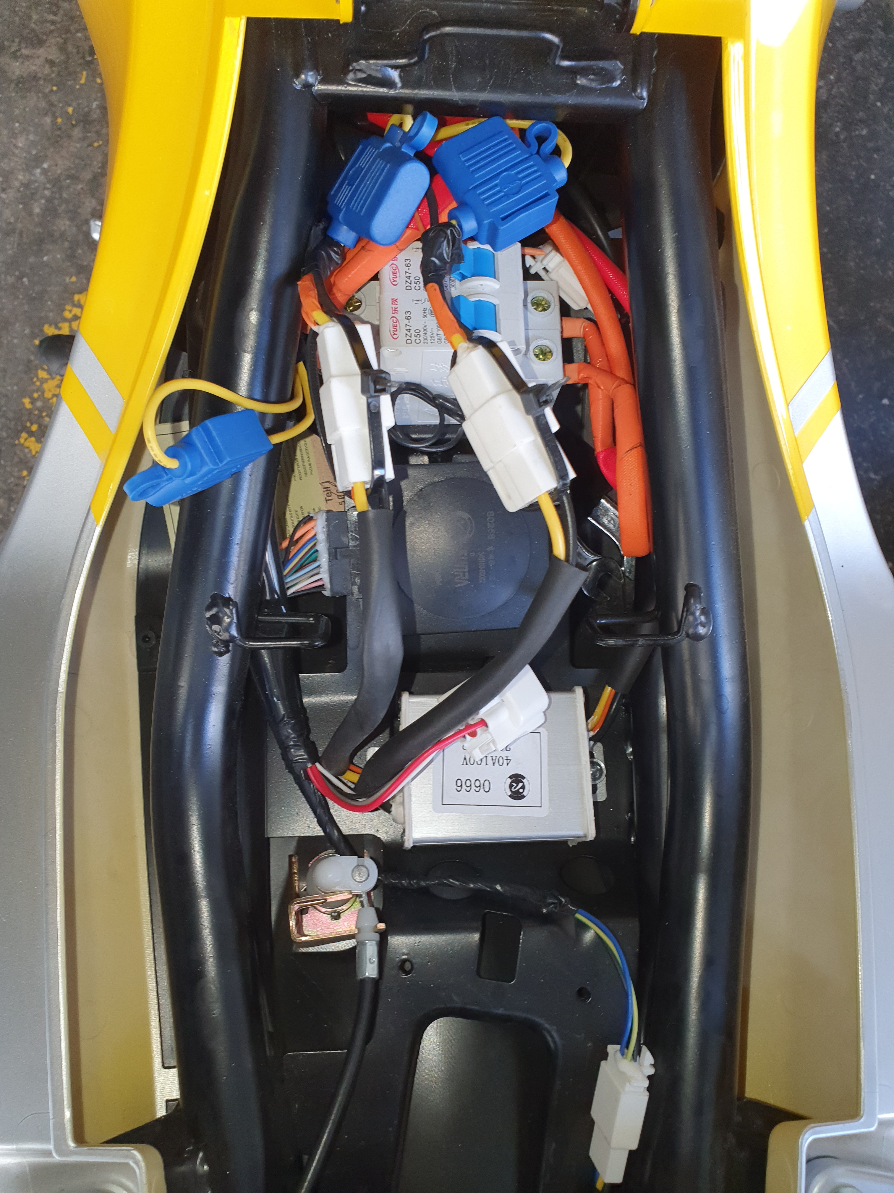

Danke für die bisherigen Tipps. Bin technisch leider recht unbedarft. Ich stell mal ein Foto der frei zugänglichen Elektronik ein. Vielleicht erkennt hier jemand die Schnittstelle die für die Drosselung verantwortlich ist und kann mir helfen.

Nein, ist so nicht zu sehen.
Das Silberne Gehäuse dürfte der 12V Spannungswandler sein, das Schwarze ist entweder der Controller, oder eher die Alarmanlage.
Der Controller sieht normalerweise Ähnlich zu dem Spannungswandler aus, ist aber größer.
kannst du nicht den Verkäufer bitten, das zu regeln. Dürftest ja noch Garantie haben.

Ich rieb verwundert die Augen, als ich 2 Stk. Hauptschalter (Sicherungsautomaten) und 3 Stk. Flachsicherungen (in den blauen Gehäusen) sah.
Vom Controller keine Spur....
