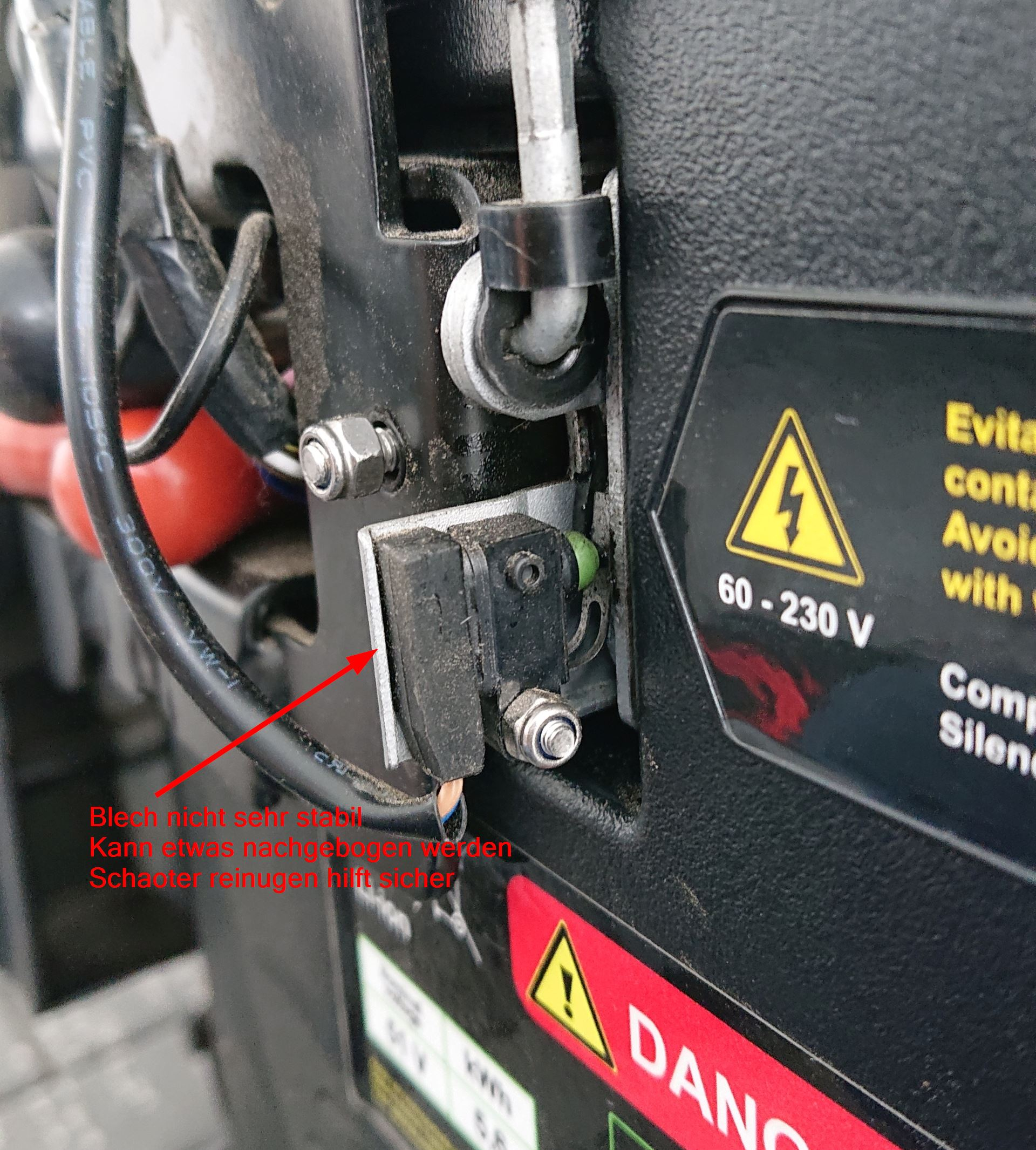

Die Silence So1 haben einen zusätzlichen Kontakt Mikroschalter beim Batteriepack bekommen.
Ab wann weiß ich nicht genau aber wenn die Batterie nicht richtig verriegelt kommt diese Meldung!
Ich schätze wird bei der Seat Mo genau so sein!
Nimm die Batterie heraus und untersuche deine Kontakte am Fahrzeug!

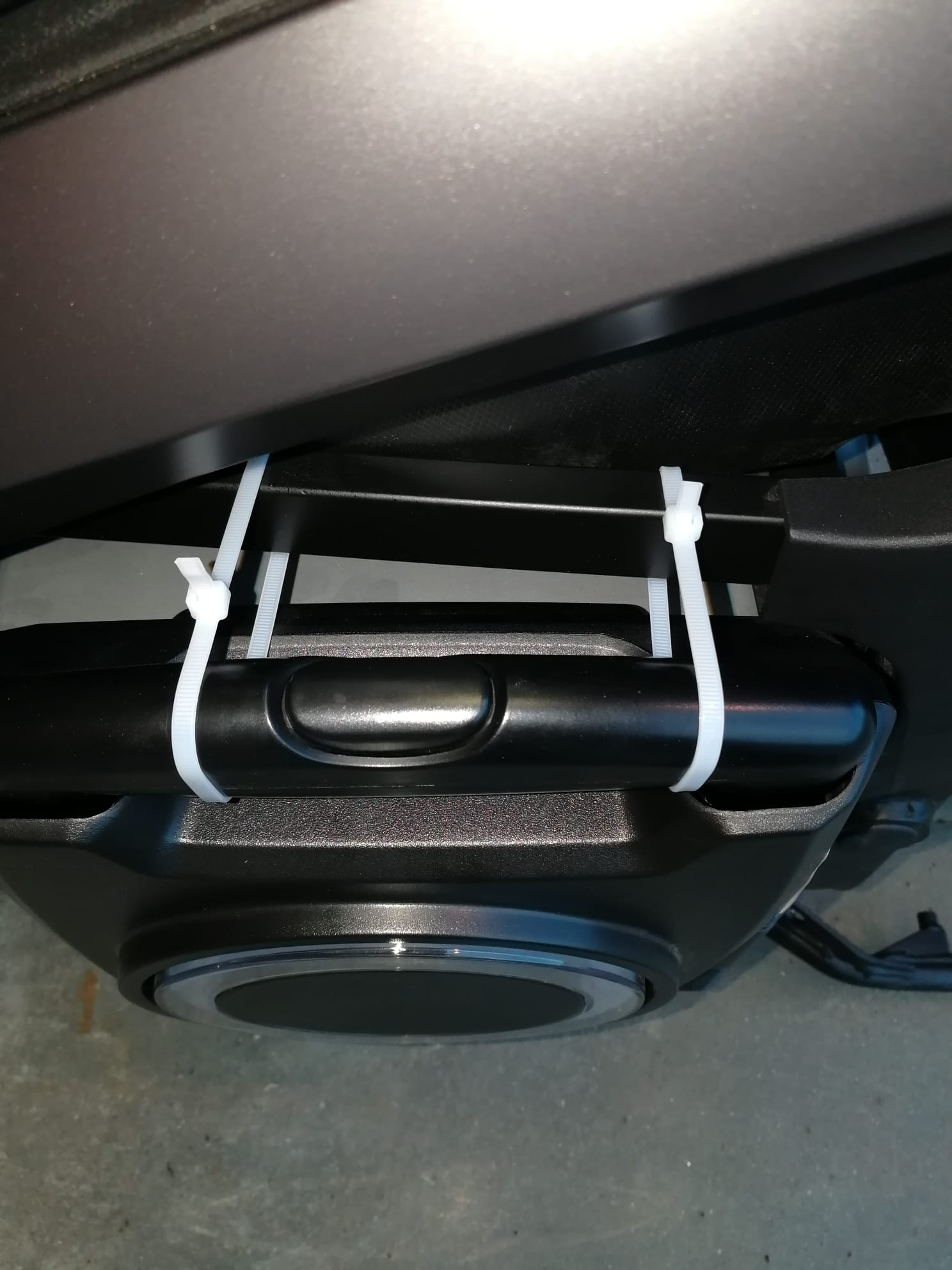

Also habe ich die Batterie wie auf dem Foto gezeigt blockiert. Jetzt gibt es mir "BATT OUT" nicht mehr.
So vielleicht ist es ein Schraubenanzugsproblem. Ich werde schauen.
Da es neu ist (150 km), sicher wird ich es beim ersten Service (1.500 km) reparieren....also ich hoffe!!!

Bei mir lag es an den Schrauben für die Batterieverriegelung unter der Sitzbank. Die waren tatsächlich nur locker mit der Hand festgezogen, und so war wohl der Akku nicht richtig eingerastet. An die Gegenmuttern kommst du vom Akkufach aus. Seit ich die ordentlich festgeschraubt habe, ist Ruhe.
