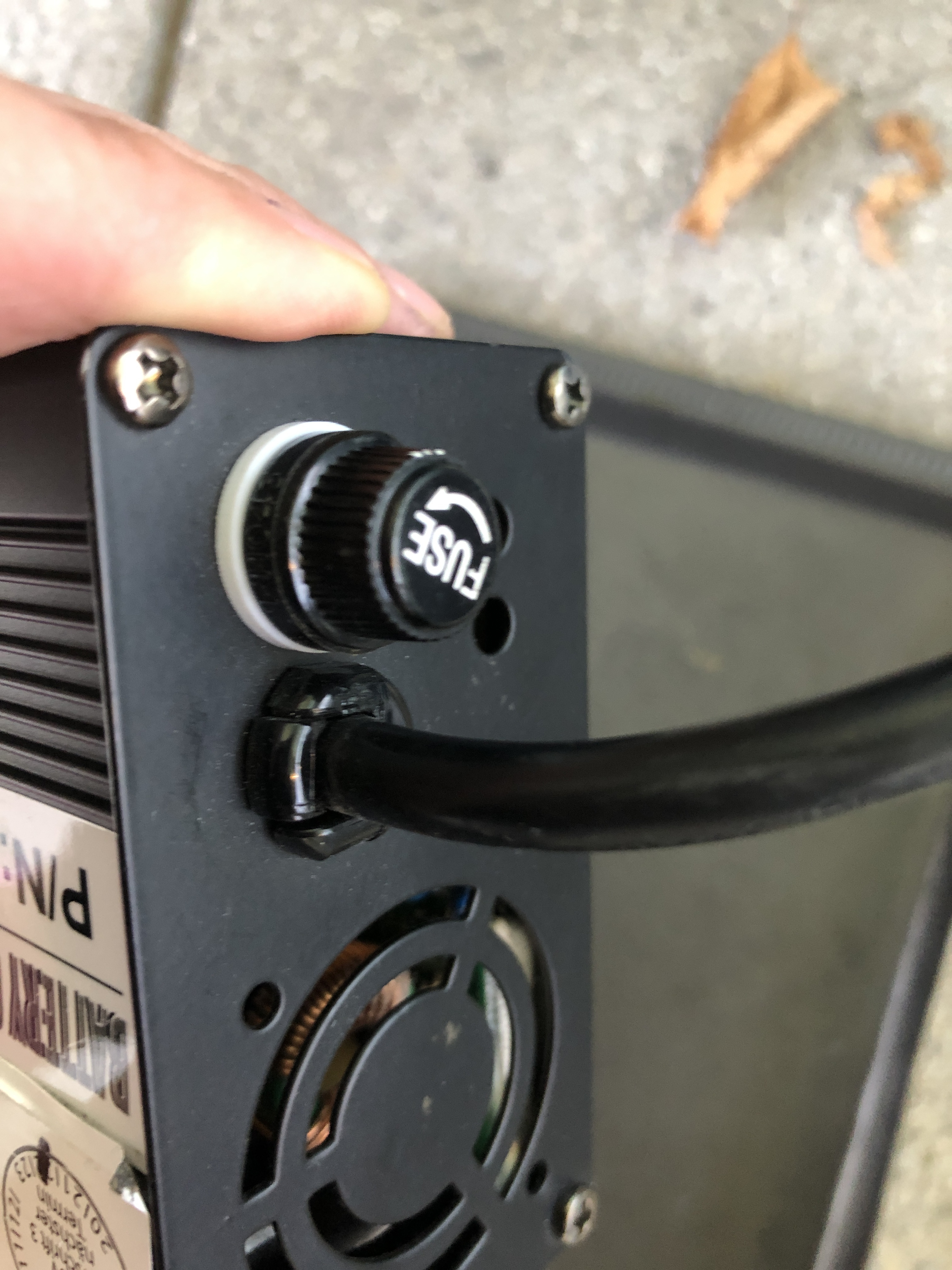

Ich habe ein Ladegerät und so lade ich meine Batterie. Ist das Ladegerät geeignet für 20Ah 60 V Batterie?
Vielleicht kann jemand sagen, was die seitliche Drehknöpfe bedeuten?

Mache mal Bilder von den runden Knöpfen, also von der Seite draufschauen. Und dann bitte hier im Forum hochladen. Unten auf Dateinanhänge gehen, dann auf Dateien hinzufügen, auswählen, ok. Dann warten, bis es hier hochgeladen ist, dann auf "Im Beitrag anzeigen".

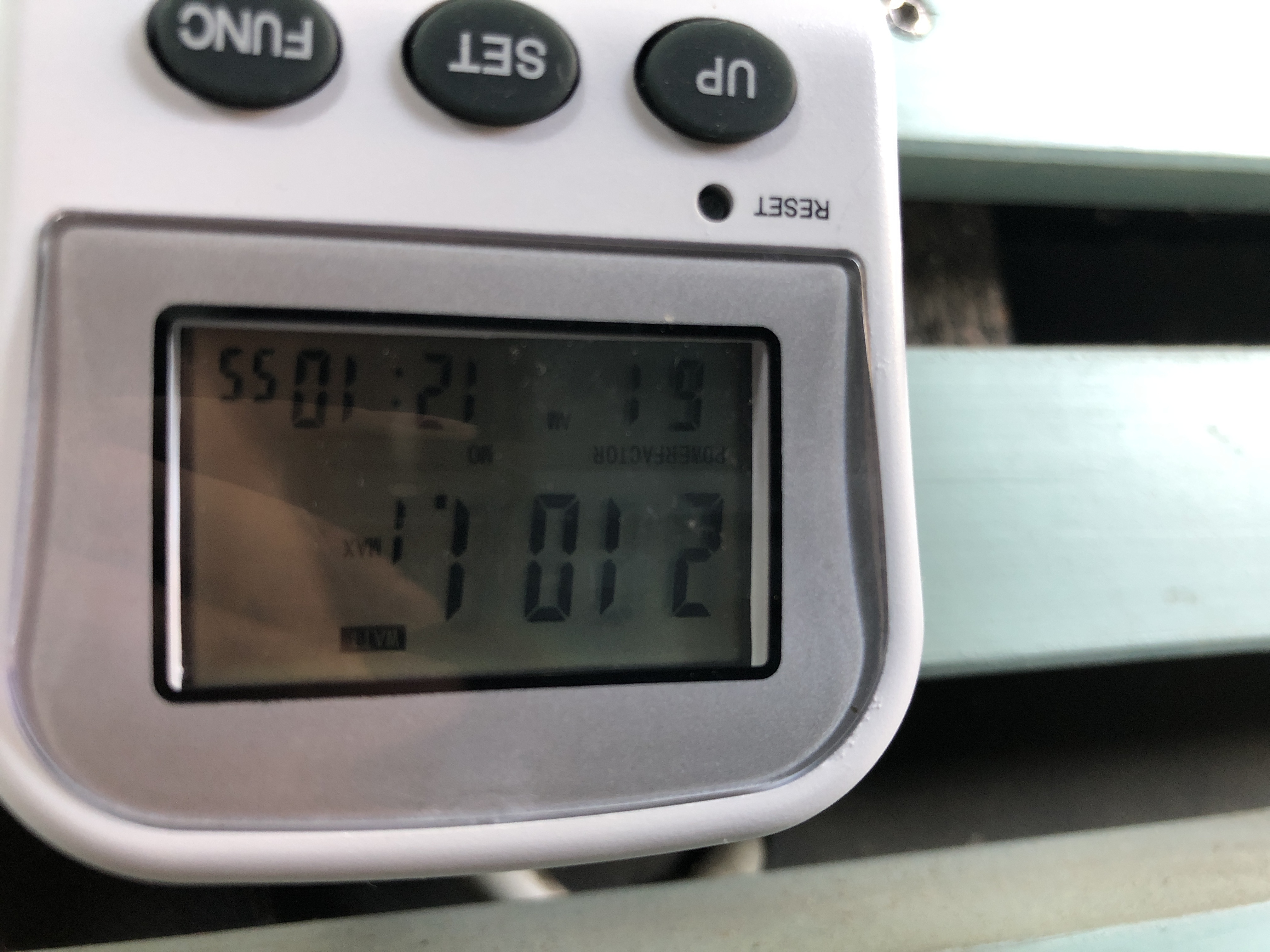

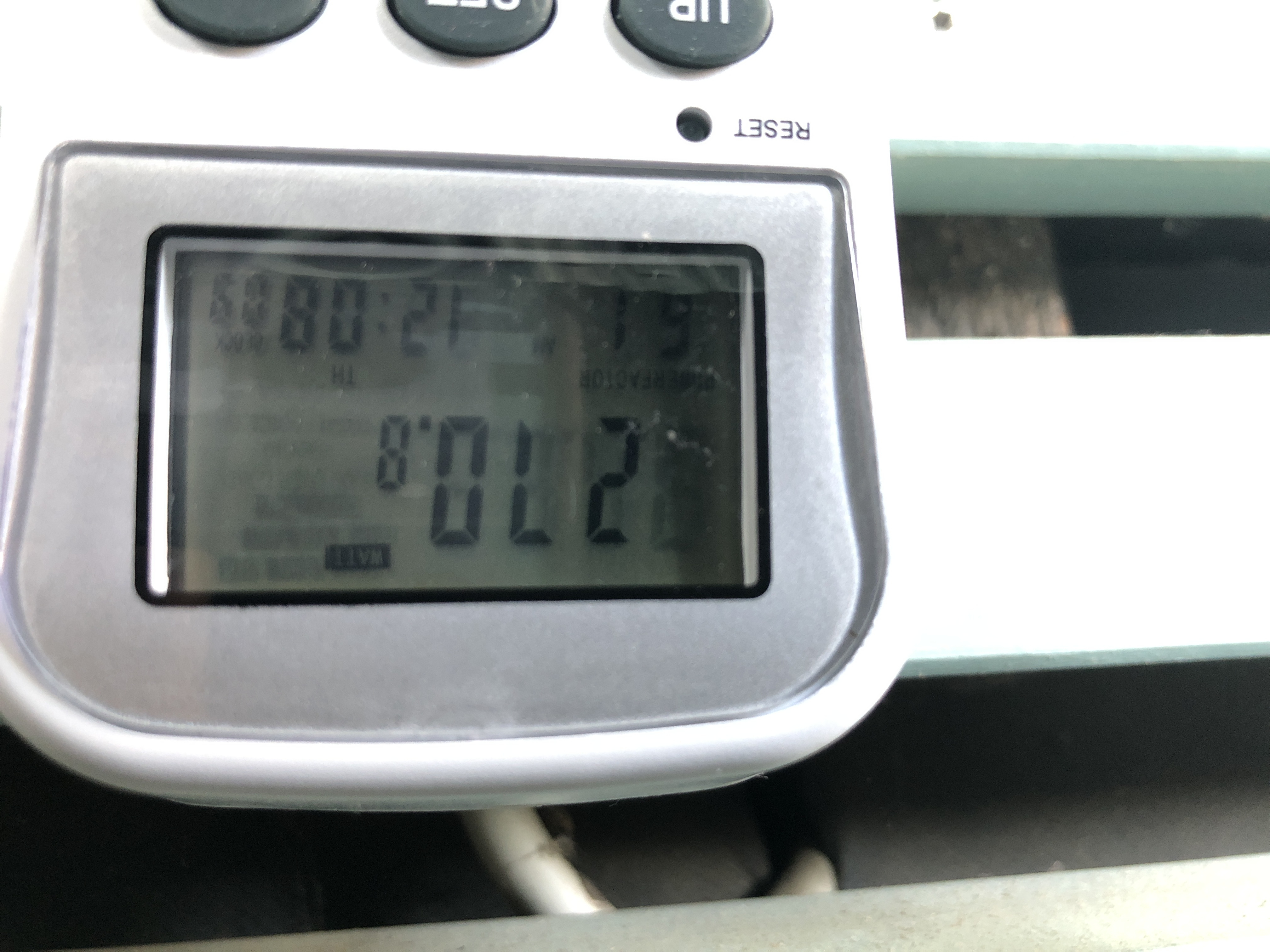

Ladegerät ist nicht heiß:)
Also Steckdose Daten zeigen
270,5 WATT
Max 2101.1 Max WATT
1.82,2 AMP

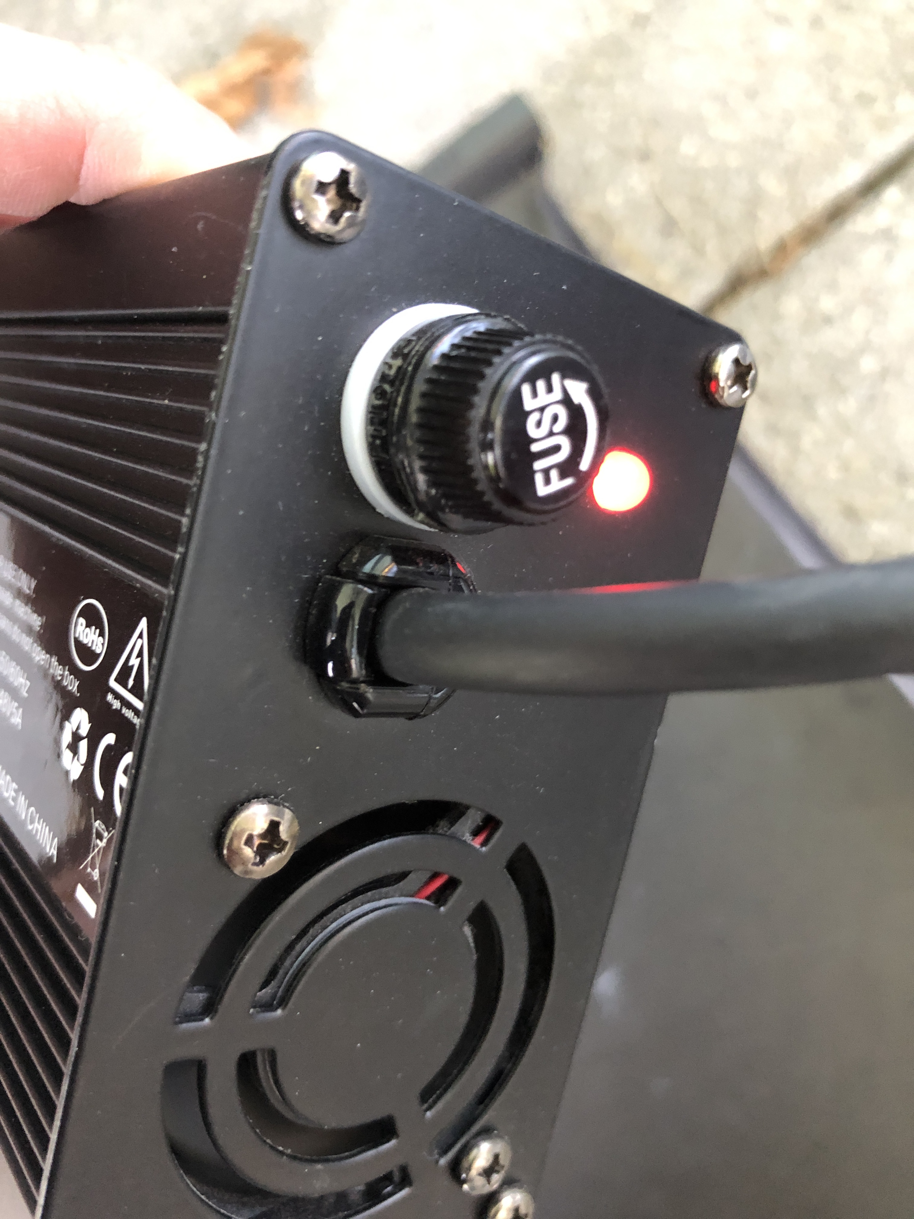

auf dem Bild sehe ich ein Ladegerät für einen Akku mit Nennspannung 60Volt und Technologie Lipo, was auch für Lithium-Ionen-Akkus geeignet ist.
Der Knopf am Rand ist das Gehäuse für die Schmelzsicherung auf der 230Volt-Netz-Seite, durch die im Betrieb offenbar knapp 2 Ampere fließen.
Das Gerät wandelt ja auf eine Ladespannung um 70 Volt bei der dann maximal mit 4 Ampere geladen werden soll.
Wenn das das originale Ladegerät zum Roller war und du jetzt einen neuen Original-Akku gekauft hast, spricht doch eigentlich nichts dagegen es zu verwenden.
Zur Sicherheit könntest Du nach dem Aufladen mal die Spannung zwischen den beiden äußeren Polen des drei-Pol-Steckers messen.

Jetz zeigt meine ,,Smart,, Steckdose 301 Watt und 2.05 AMP . Die Batterie lädt seit 4 Stunden
Ladegeräte bleibt kühl. Nichts auffällig. Ist es normal , dass jetzt mehr Watt und Amp sind?

Die Knöpfe am Rand ,,Fuse,, drehen sich . Soll ich die drehen? Oder so lassen?
