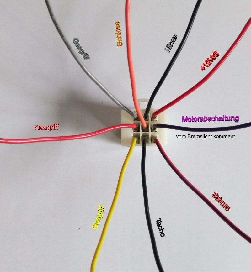

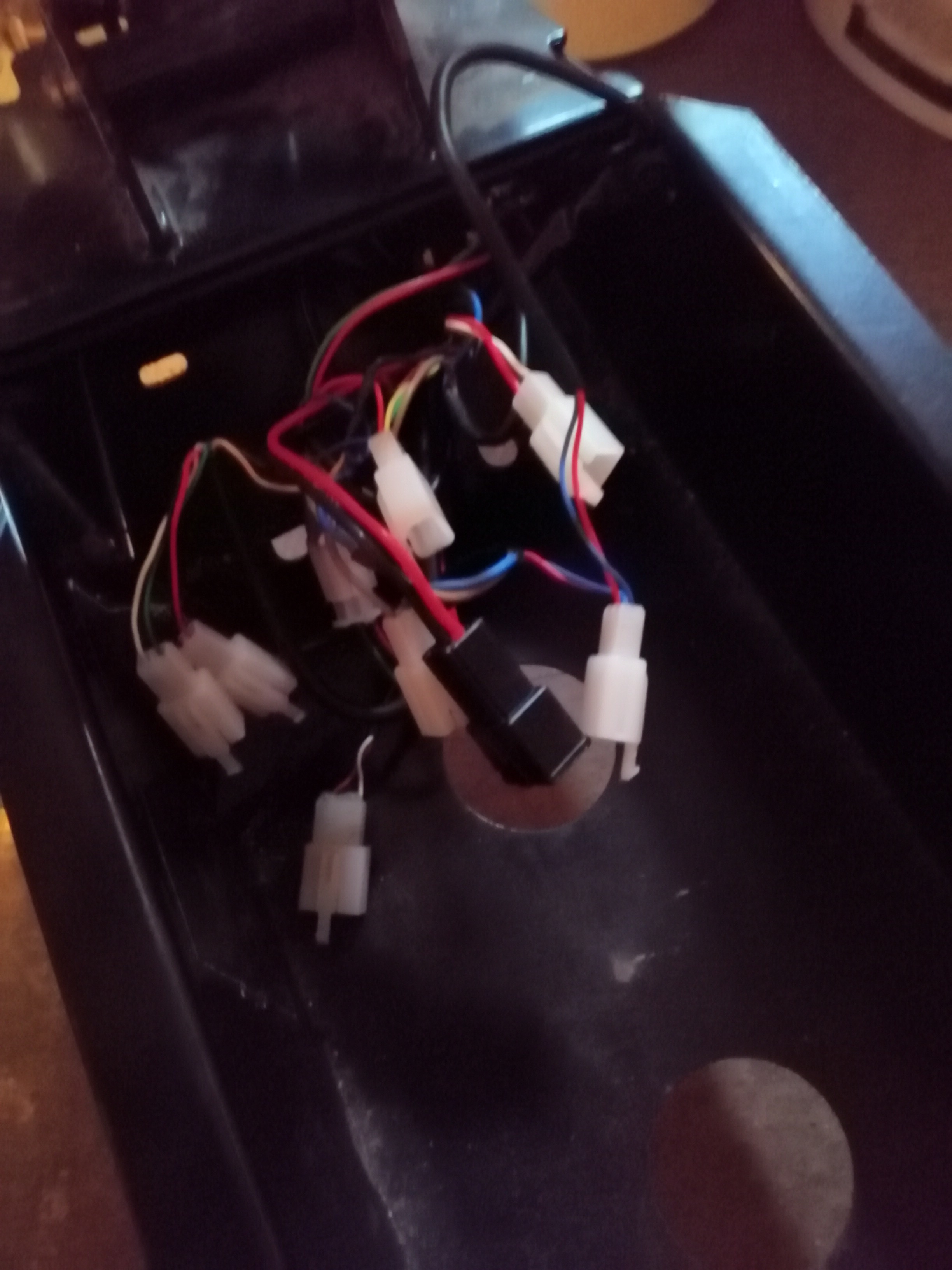

Leider war der alte Controller nicht dabei. Der neue hat zu wenig Stecker.
Ich könnte von den ganzen Steckern, mal ein Foto machen.
Jetzt will Soletek mir ein Controller ohne 12 volt schicken. Ich weiß aber echt nicht, ob das passt/stimmt. Dazu bräuchte man dann noch ein Wandler für die 12 volt. Steh echt aufm Schlauch grad.
Gruß Holger
Vielen Dank für deine Antwort.
Gruß Holger

welcher Stecker an dem Controller vom Eco Fum 20 fehlt nun?
Gruß Harry
HolgerKiel
- Beiträge: 5
- Registriert: Di 5. Okt 2021, 10:32
- Roller: Rolektro Bt 250
- PLZ: 24143
Re: Rolektro bt 250 Controller
Hallo Harry.
Es fehlt keiner, 1 Stecker ist mit zu vielen Belegungen(9er)
