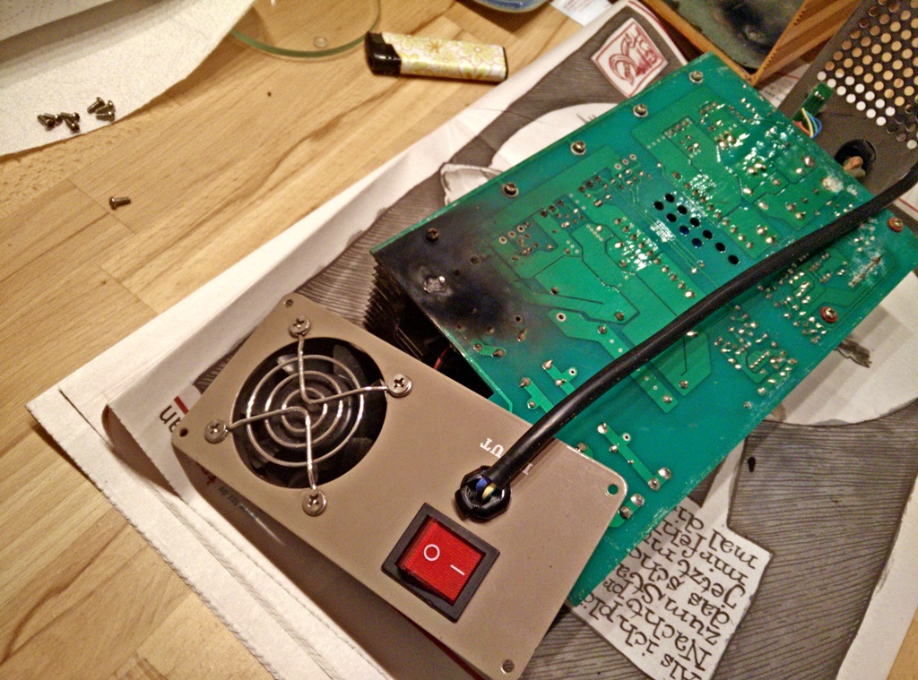

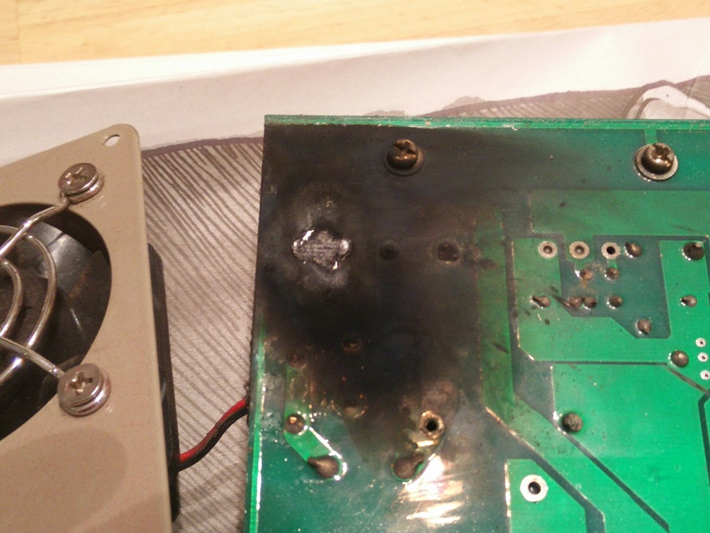

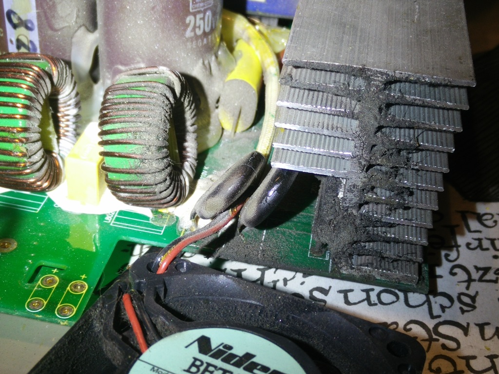

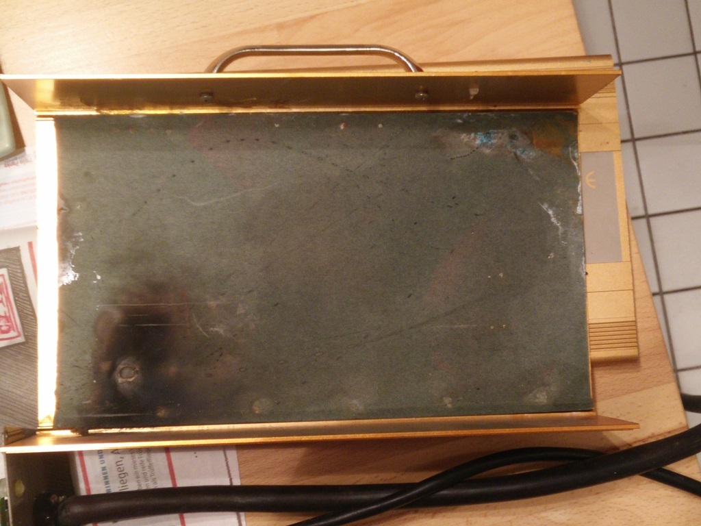

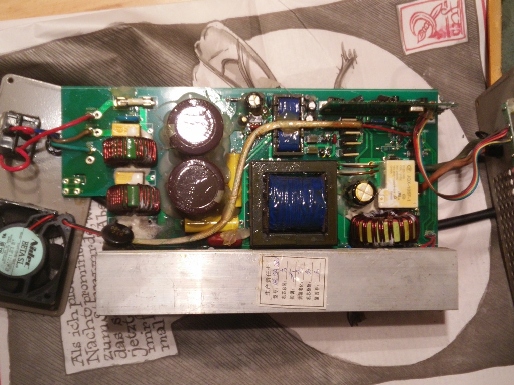

Hier noch ein paar weitere Bilder. Was für meinen laienhaften Blick bedenklich aussieht ist ein Loch, dass sich durch den Kurzschluss in die Platine gebrannt zu haben scheint...

@gernot
Da läßt sich wohl nichts mehr reparieren. Wahrscheinlich tut es auch ein normales Ladegerät 4 oder 6A mit 48V (58,4V). Intern haben die 4 Spindelpotentiometer. Zwei dienen der Einstellung der Ausgangsspannung, 1x grob 1x fein, so daß sich 15x 3,6V ~ 54V einstellen lassen.
Eventuell läßt sich doch etwas machen. Die beiden schwarzen Scheiben auslöten und das Ladegerät über eine in Reihe geschaltete 60W Glühlampe einschalten. Hat der Ausgang 54V? Dann bei Conrad 2 neue NTC Widerstände bestellen.
(Die Glühlampe ersetzt für den Test die NTC Widerstände).

Danke für die Einschätzungen! Das schwarze Ding neben dem Venti ist übrigens 2 x vorhanden und beschriftet mit "NTC 20-50".
Ich denke, ich halte es mit Johannes Tabula Rasa Prinzip. Will ja schließlich nur den Roller laden und keine Hochspannungsexperimente durchführen...

Der NTC könnte es sein - aber da das Gerät wohl irgendwann im Betrieb abgeraucht ist, könnte der auslösende Fehler auch hinter dem NTC liegen. Dazu kommt der Kohlenstaub mit Kriechströmen, eine auslösende Haussicherung, ich würde die Finger davon lassen.

Das ist ein dramatischer aber bekannter Standardfehler..
Es ist nicht nur der NTC defekt sondern noch mehrere Bauteile auf der Leiterplatte.
Da muss man die Leiterplatte reinigen und nacheinander alle Bauteile durchmessen und erneuern..
Hauptsache von den dünnen Leiterbahnen auf der Niederspannungsseite ist nichts betroffen..
Reparaturwahrscheinlichkeit ca 70%
VG
Reinhold
