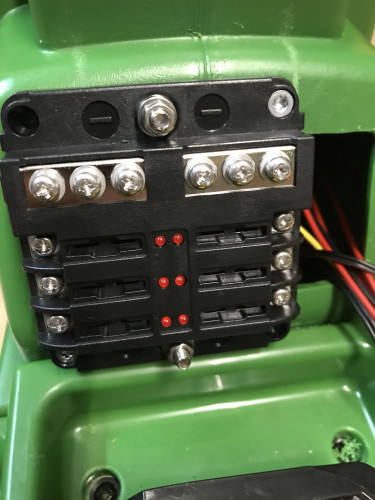

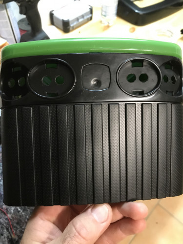

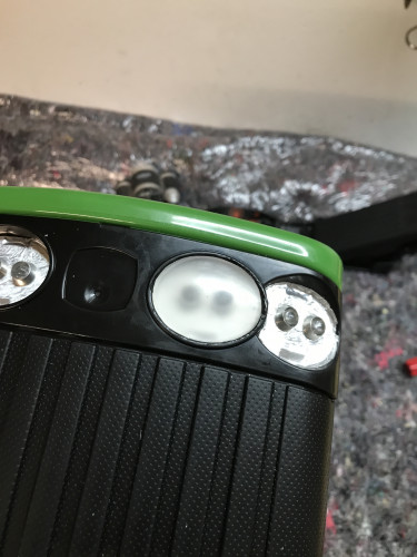

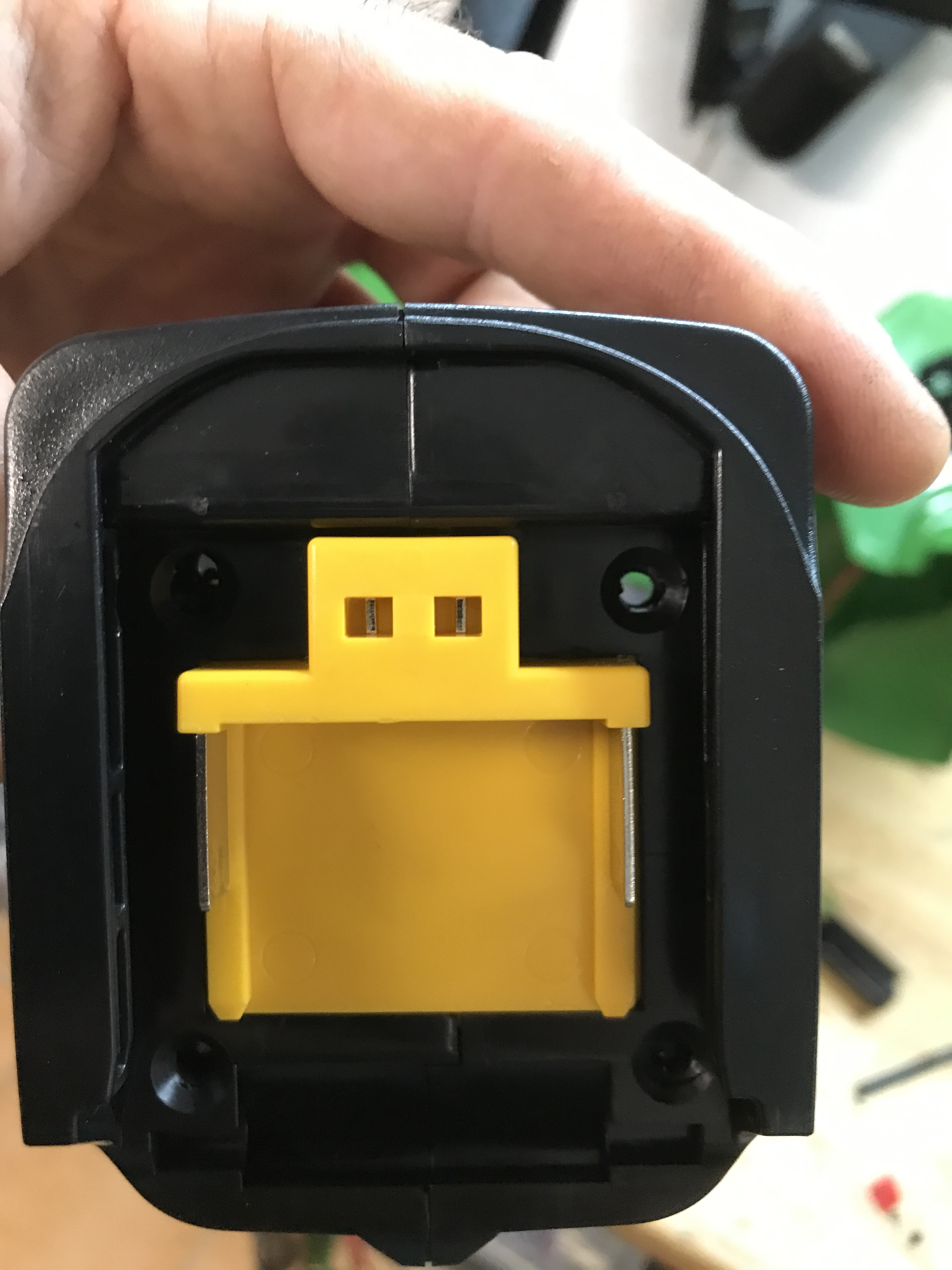

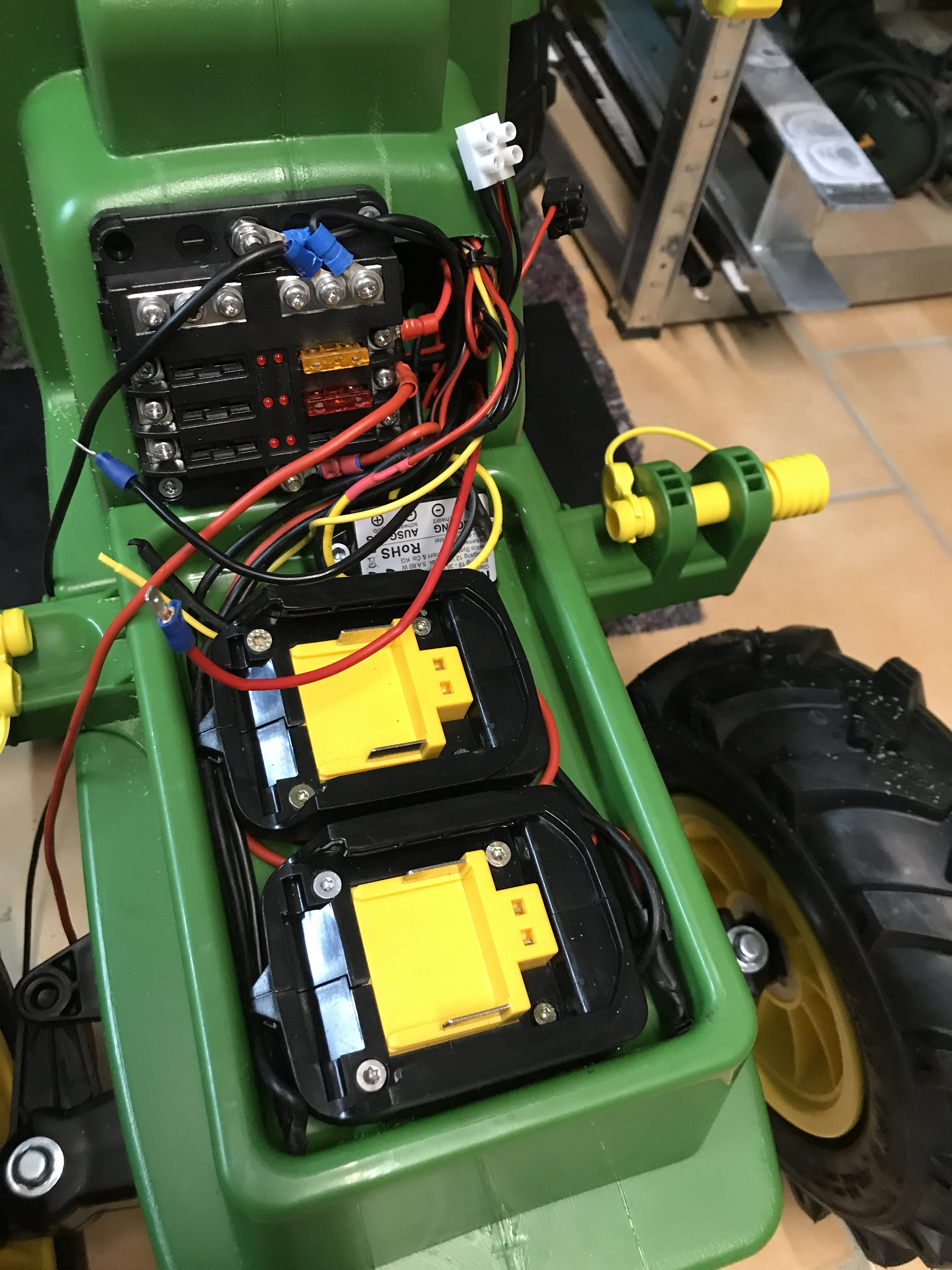

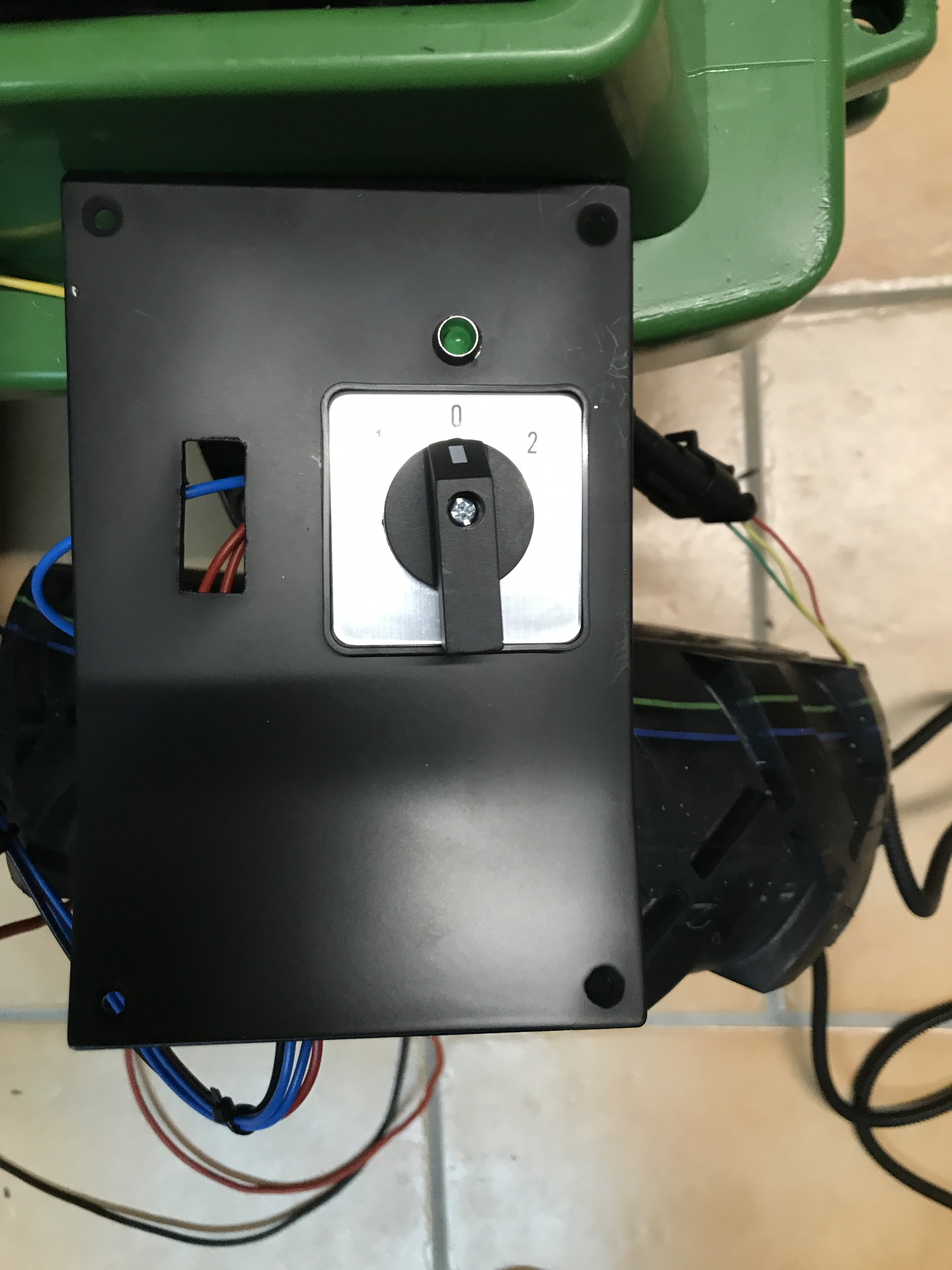

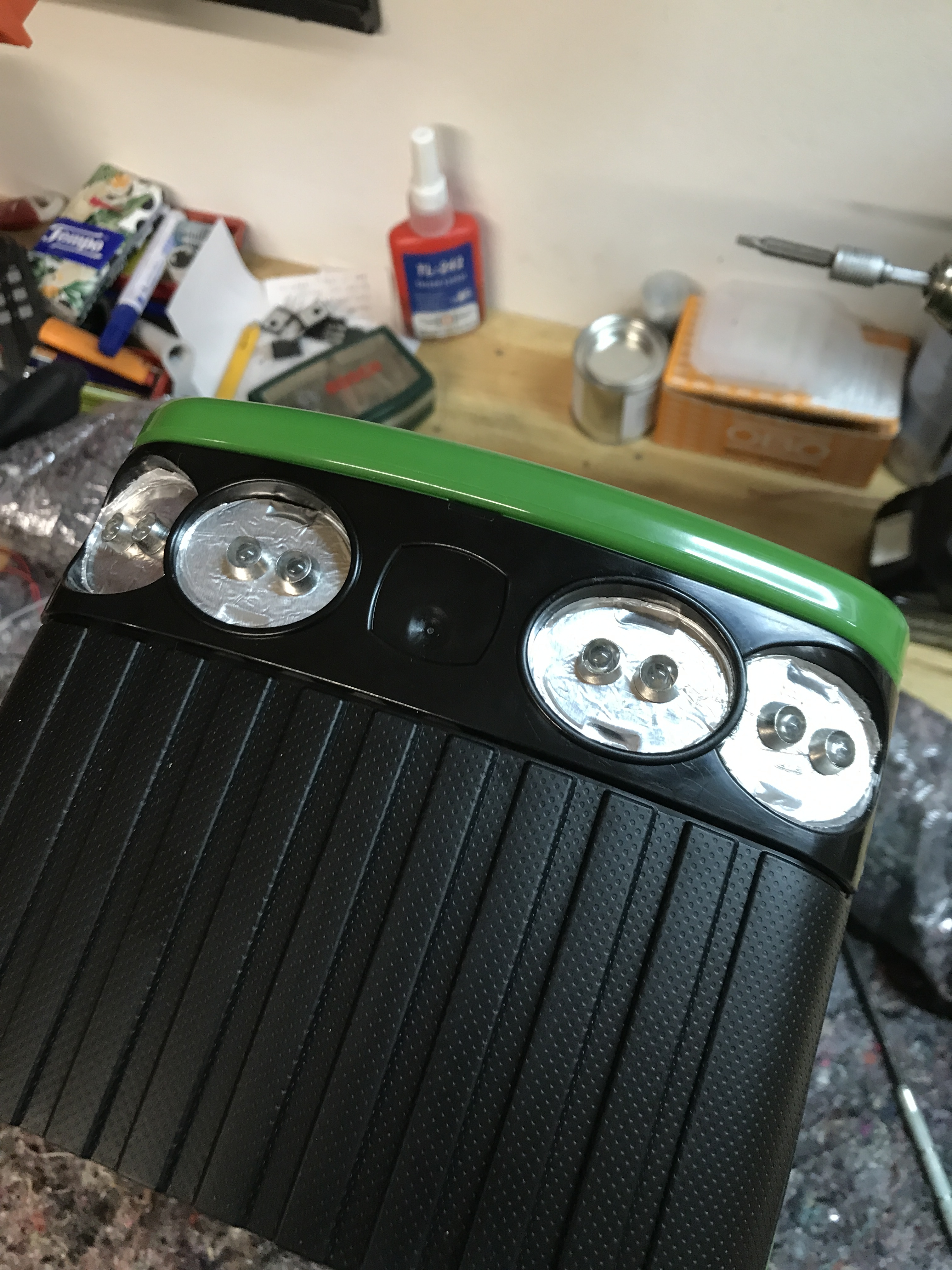

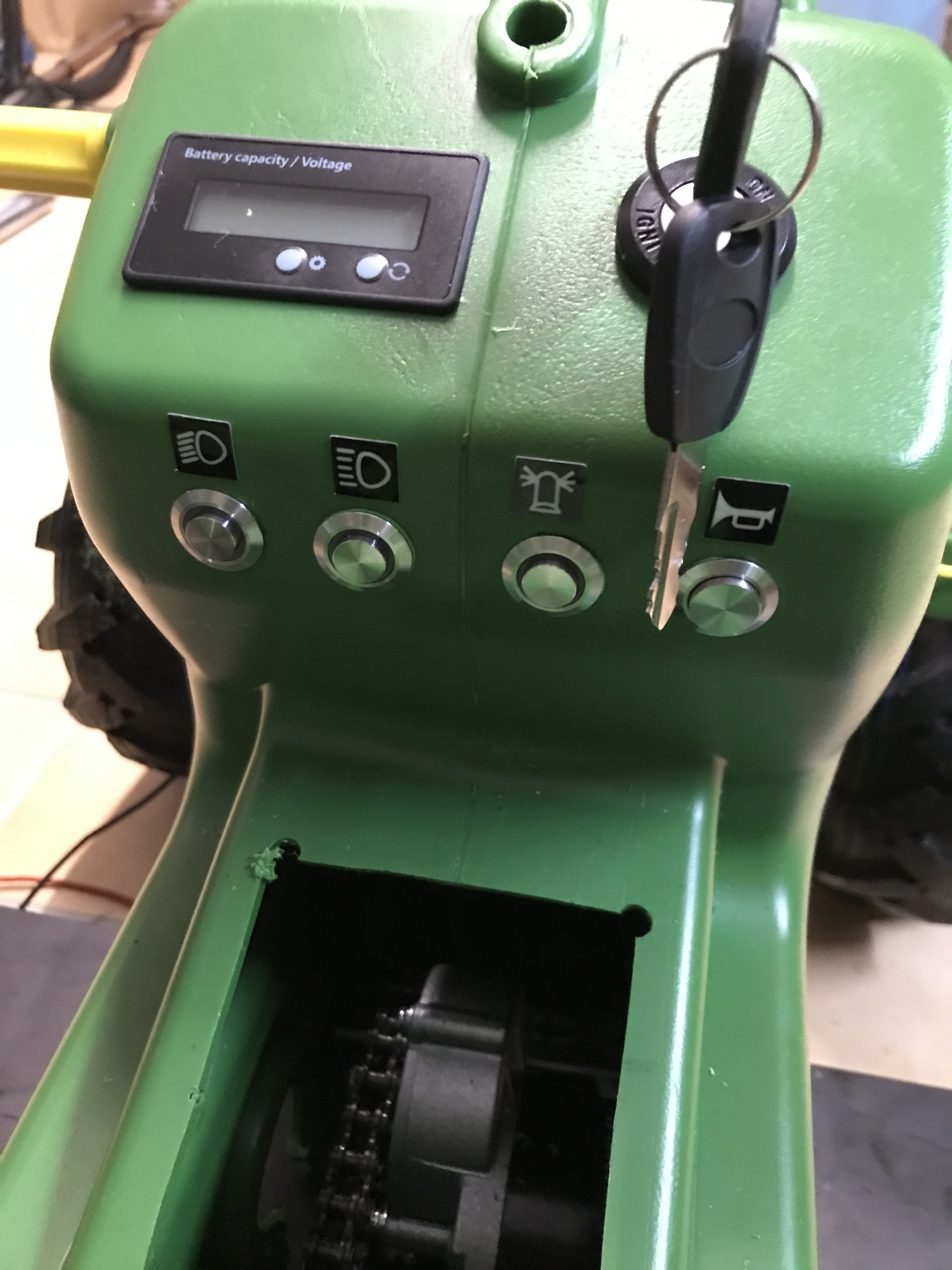

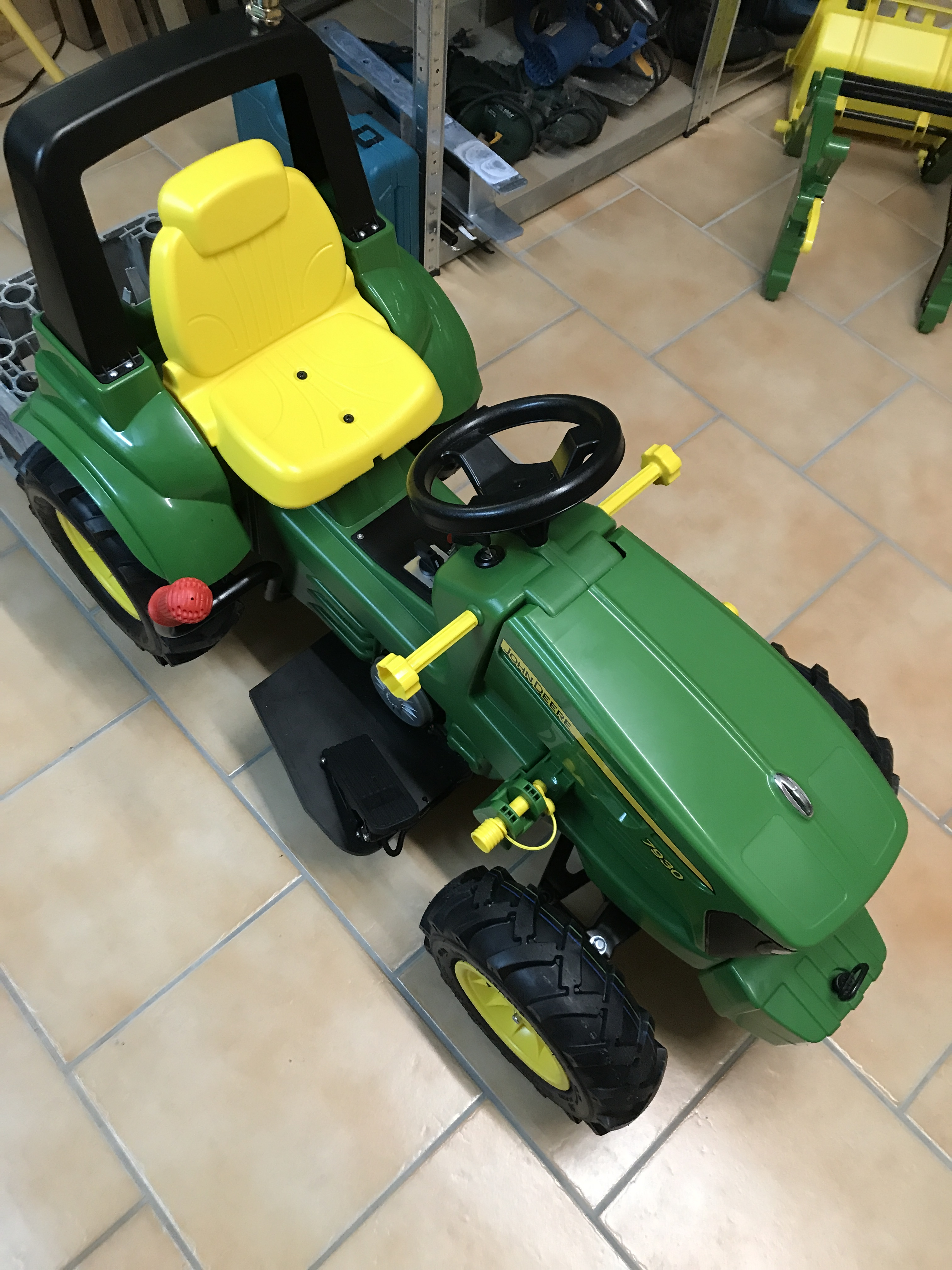

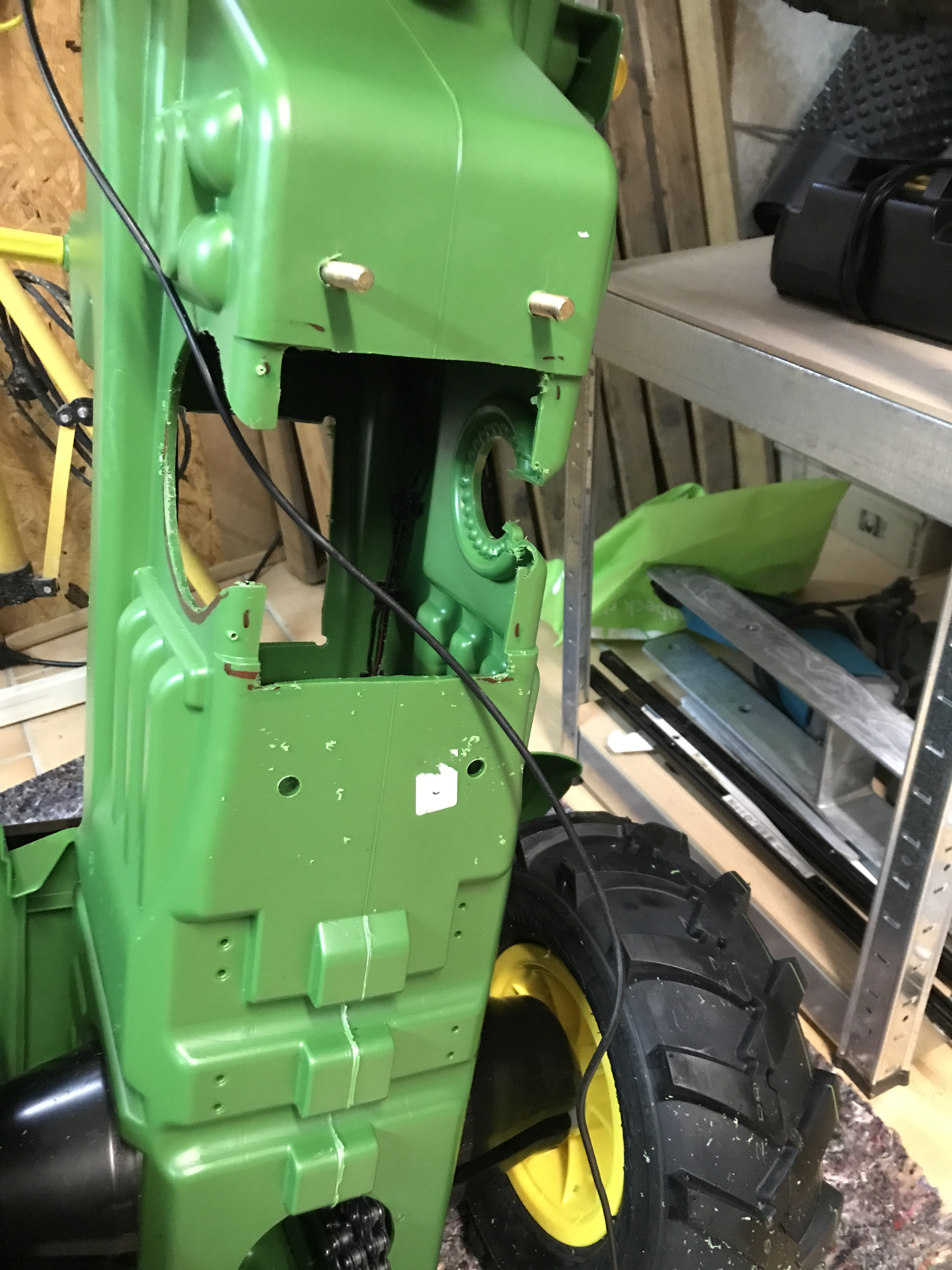

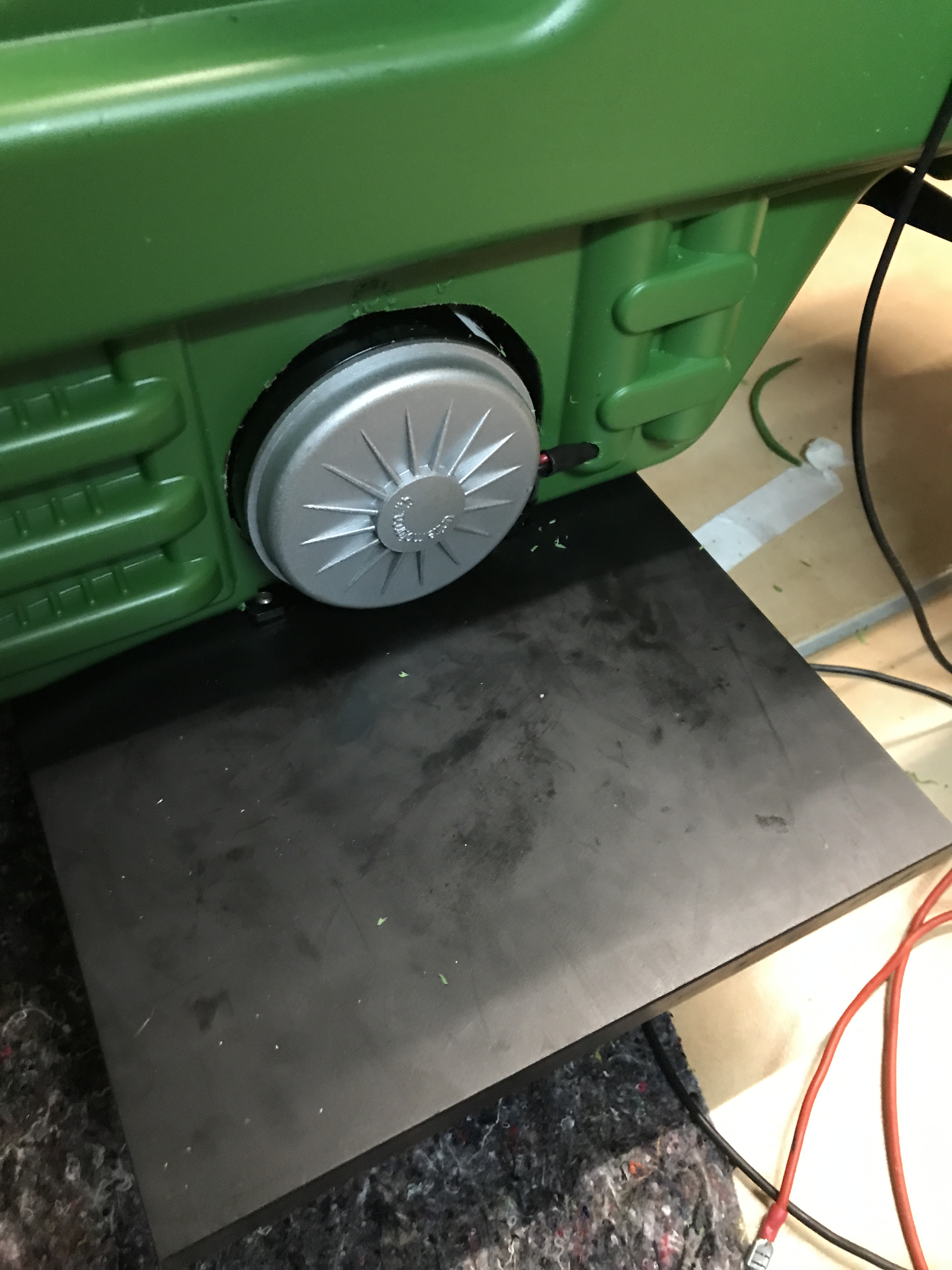

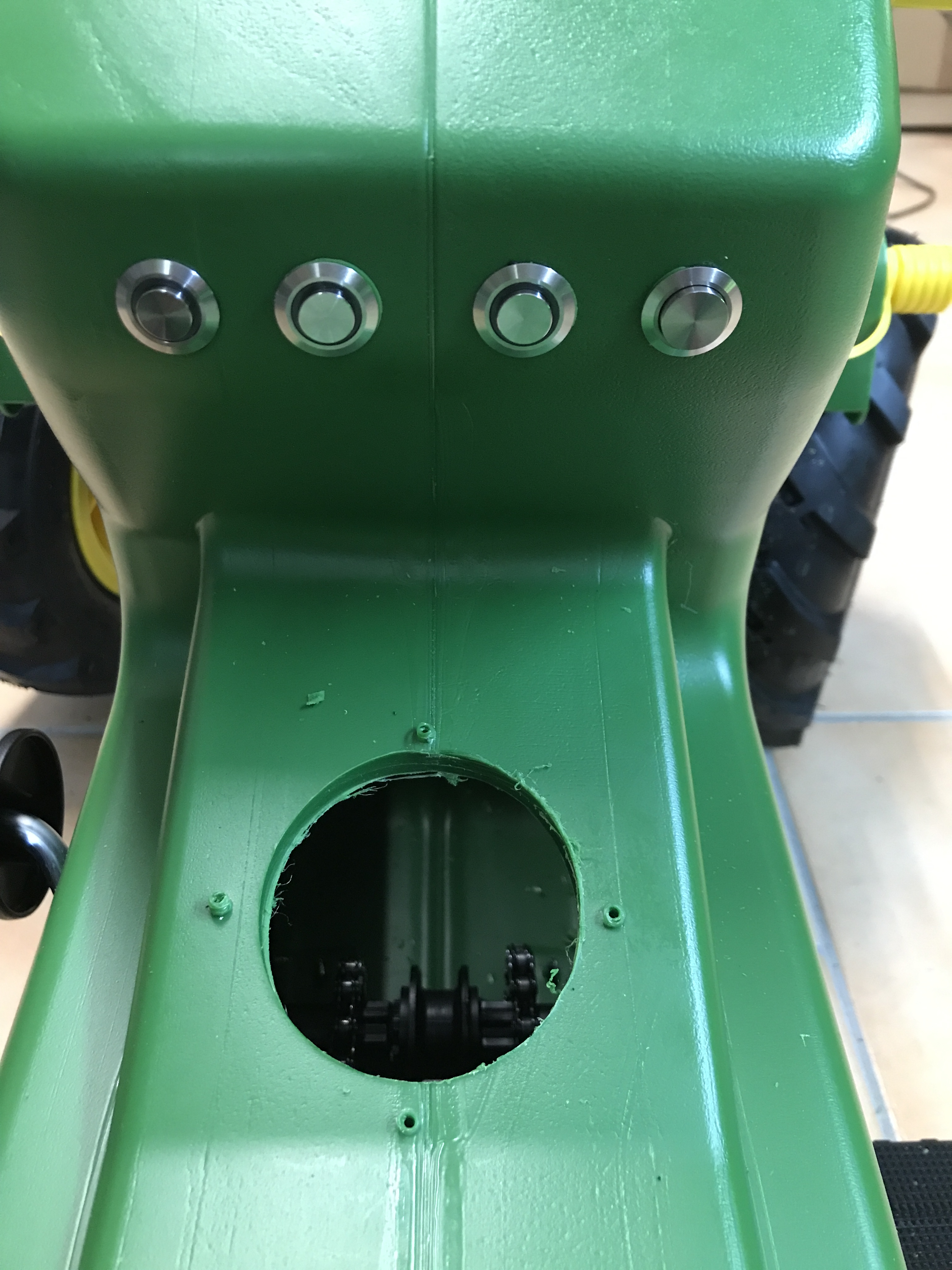

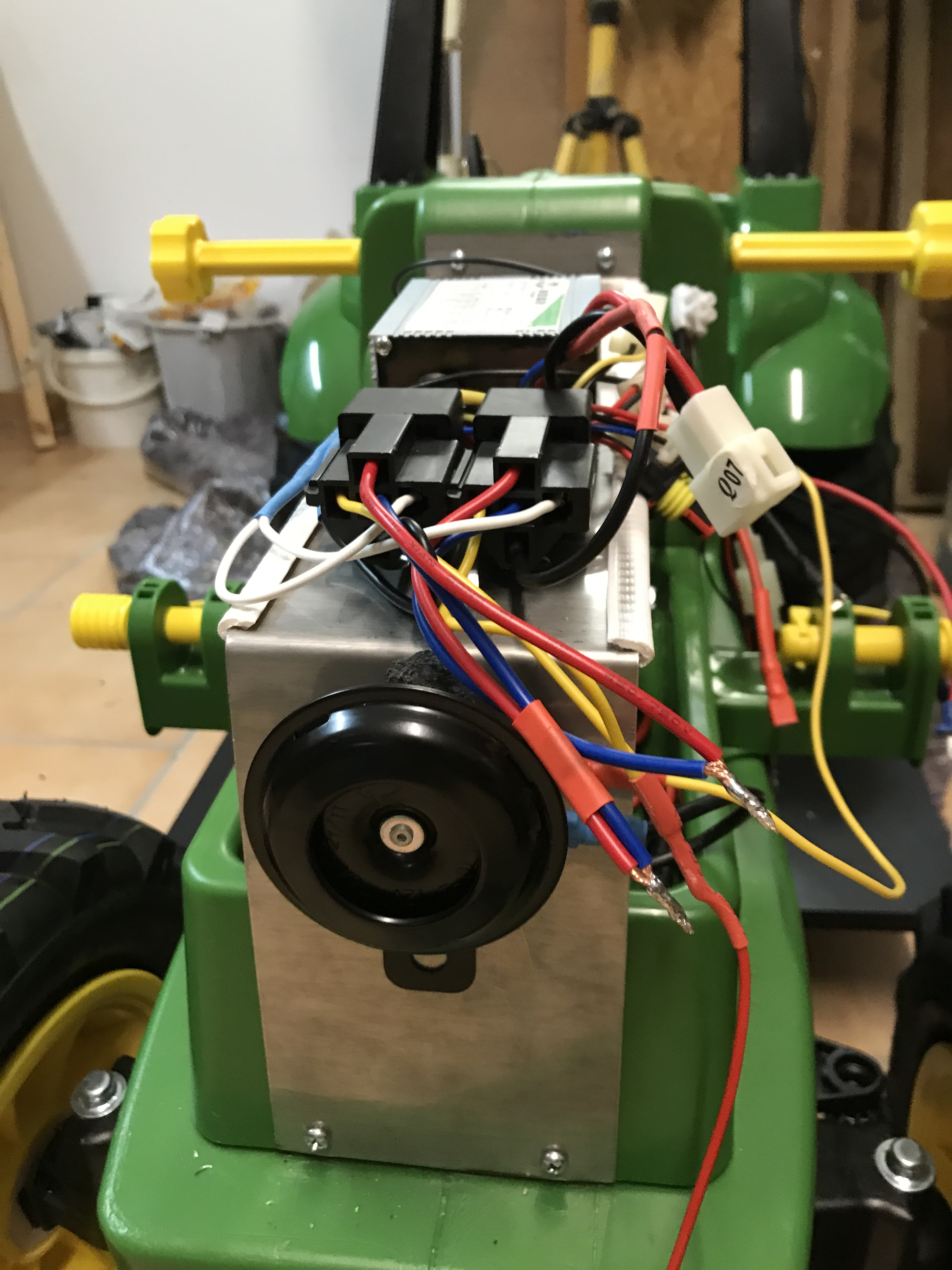

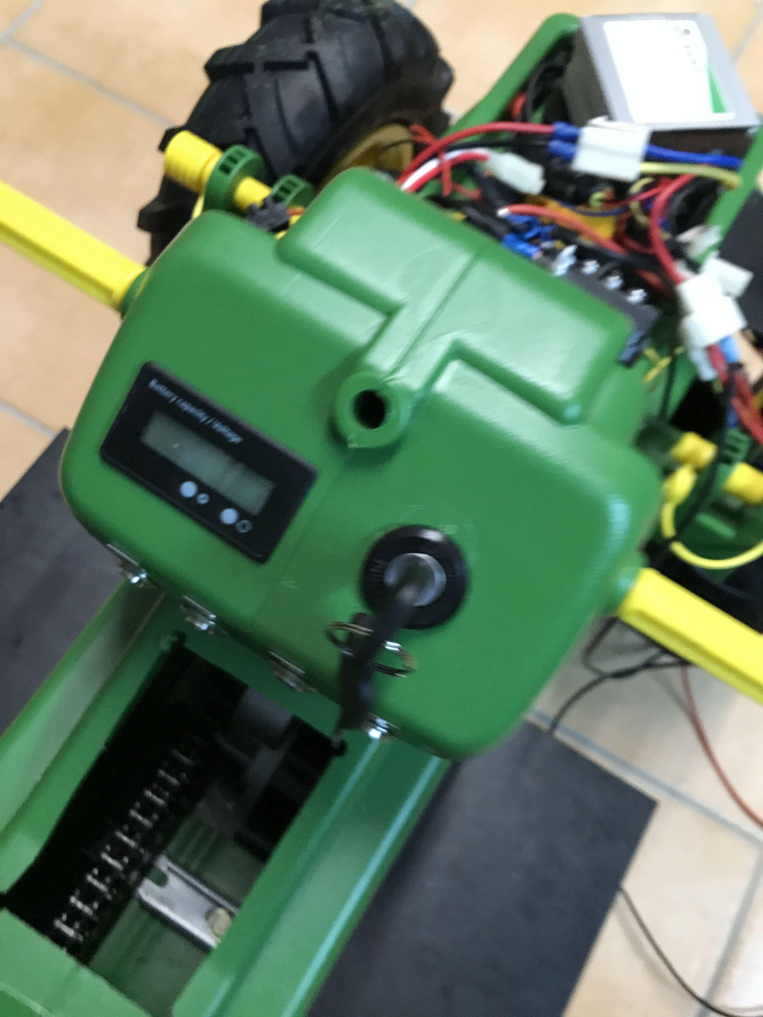

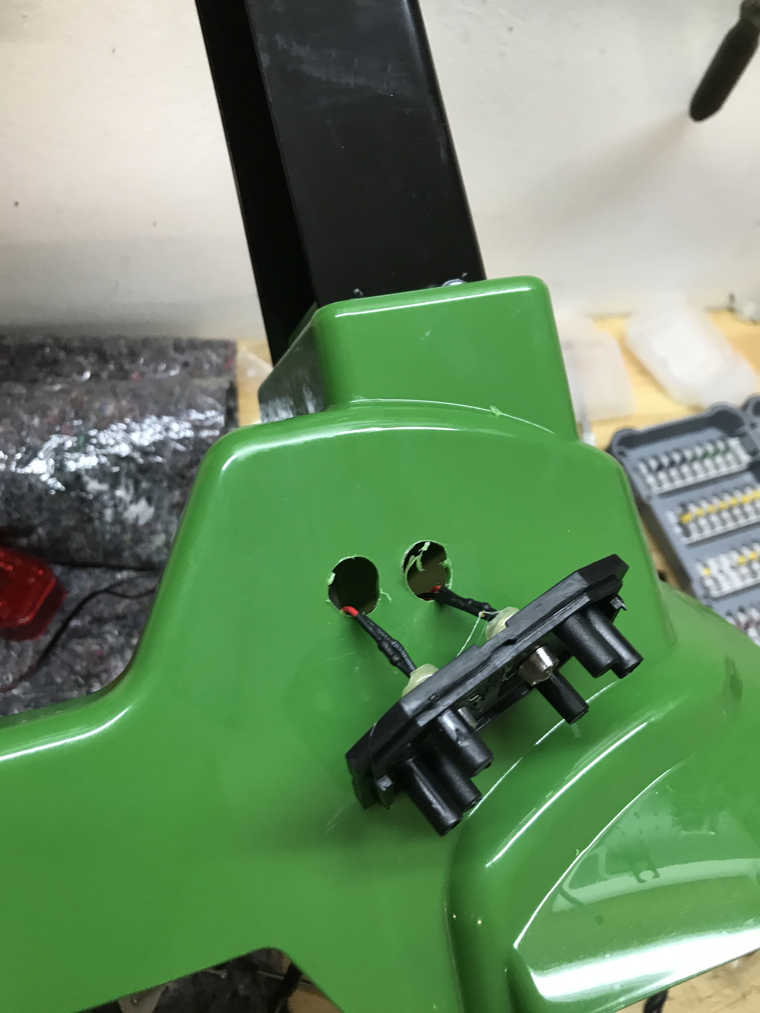

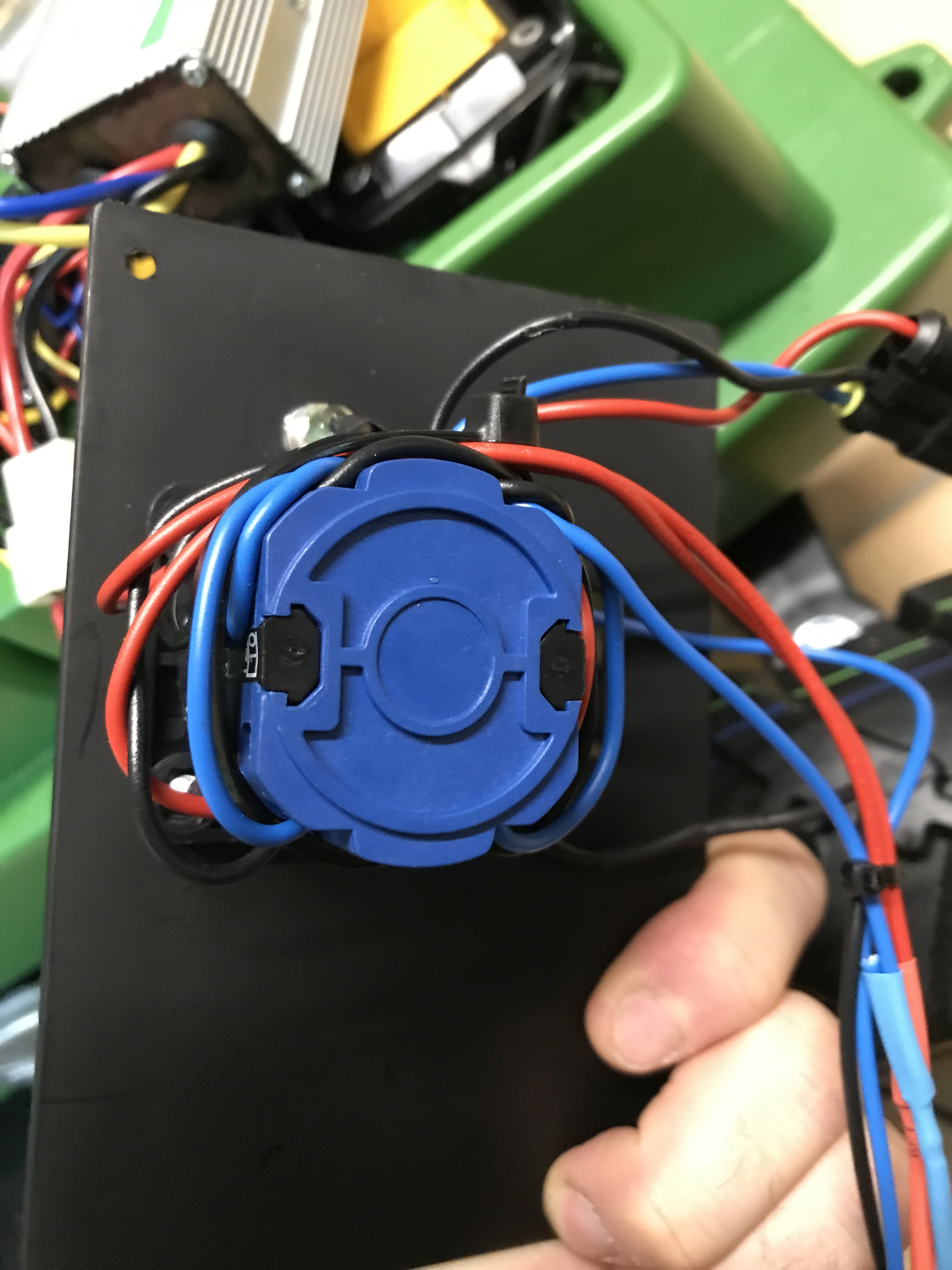

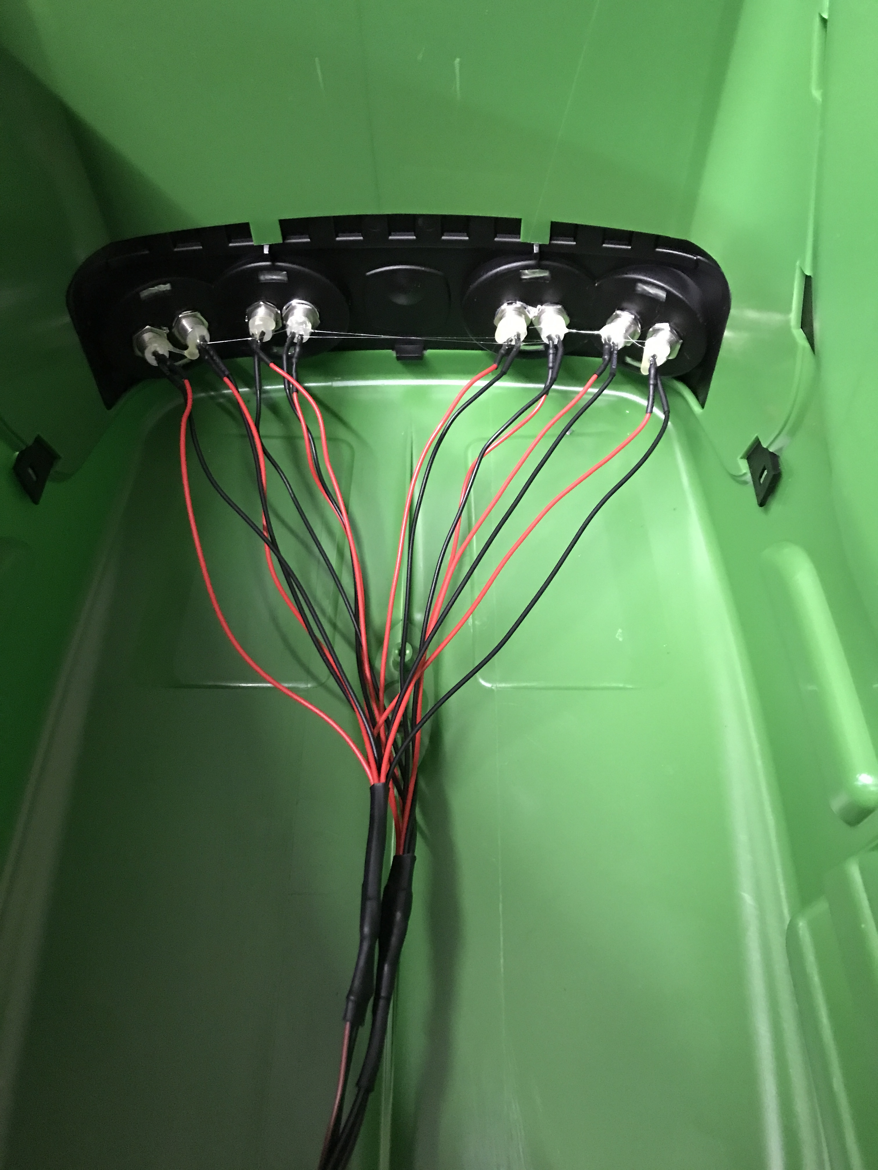

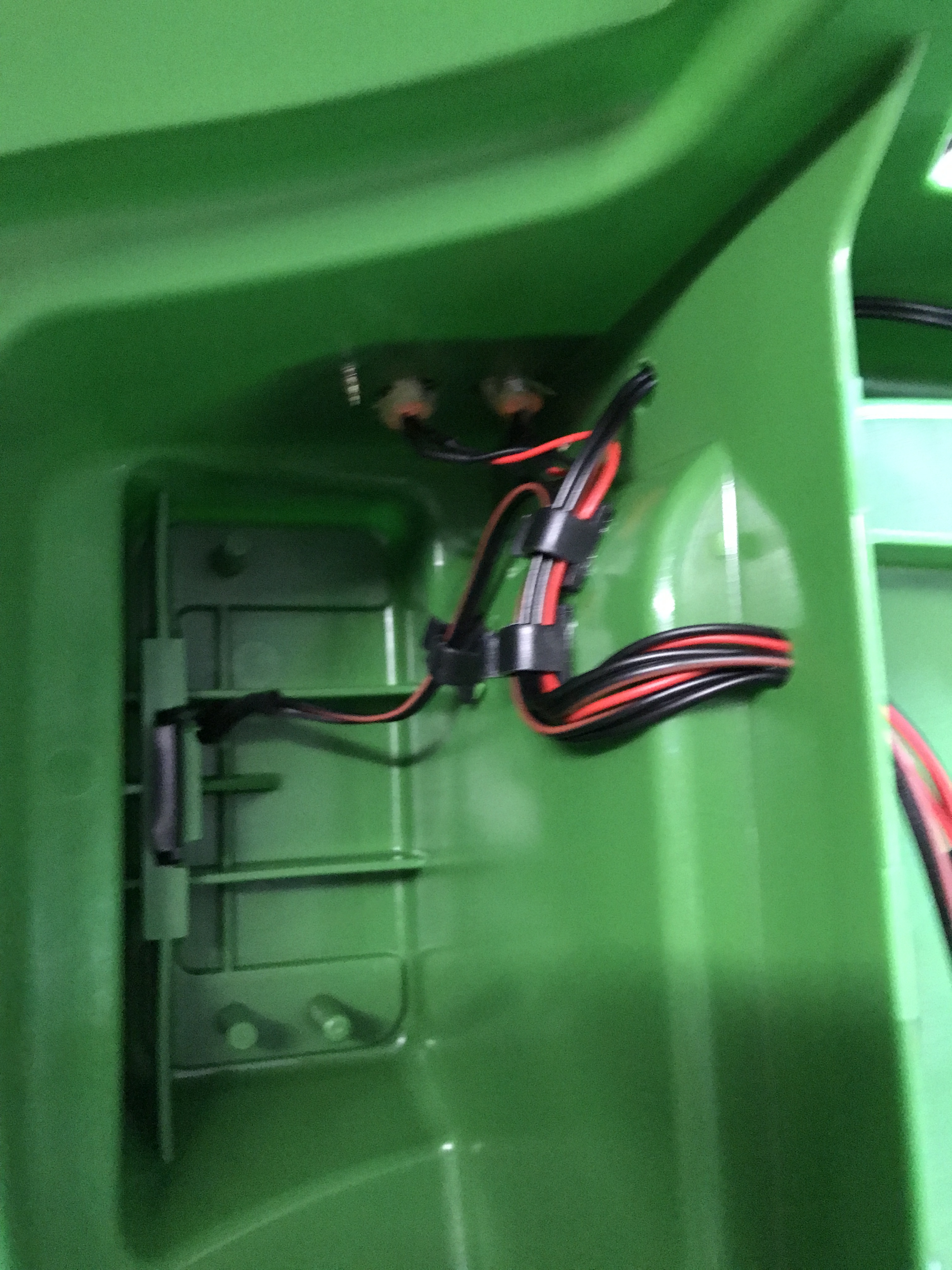

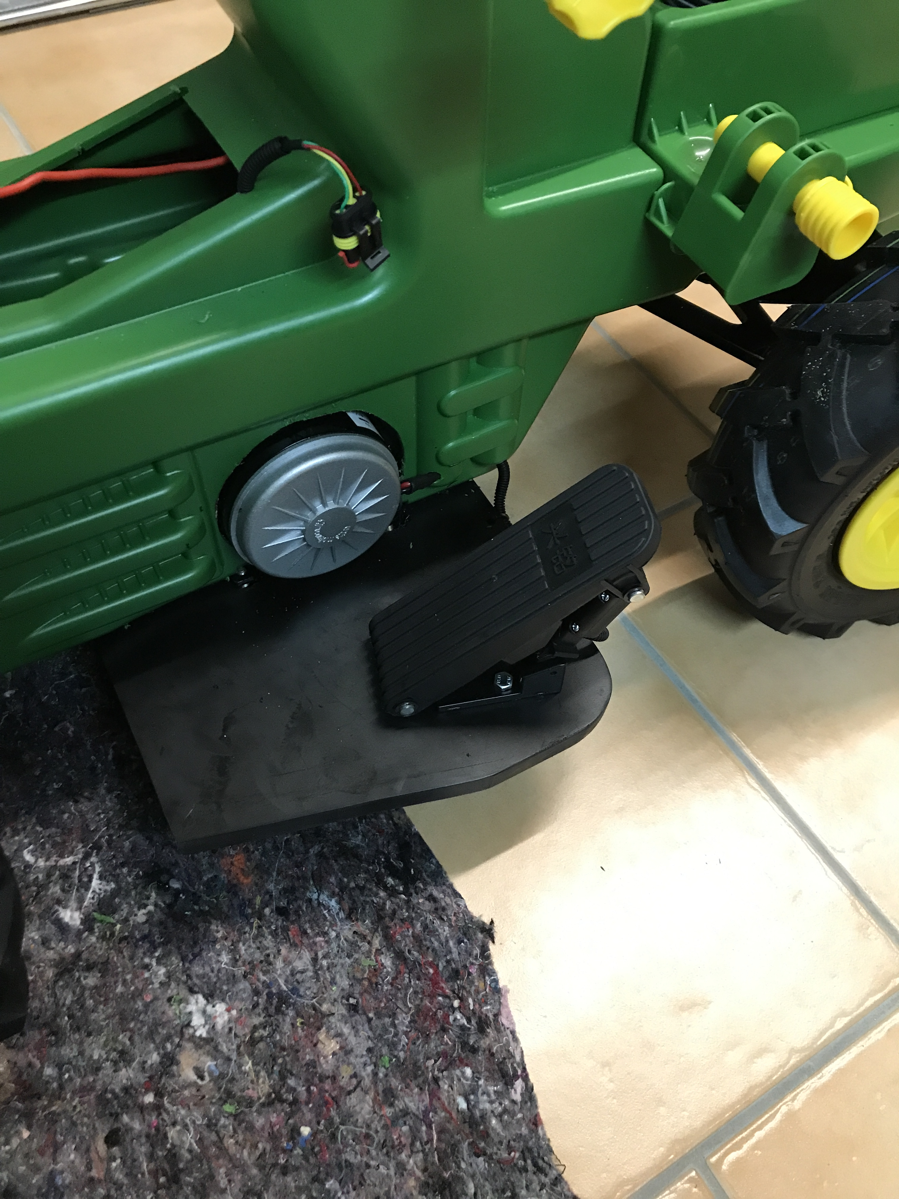

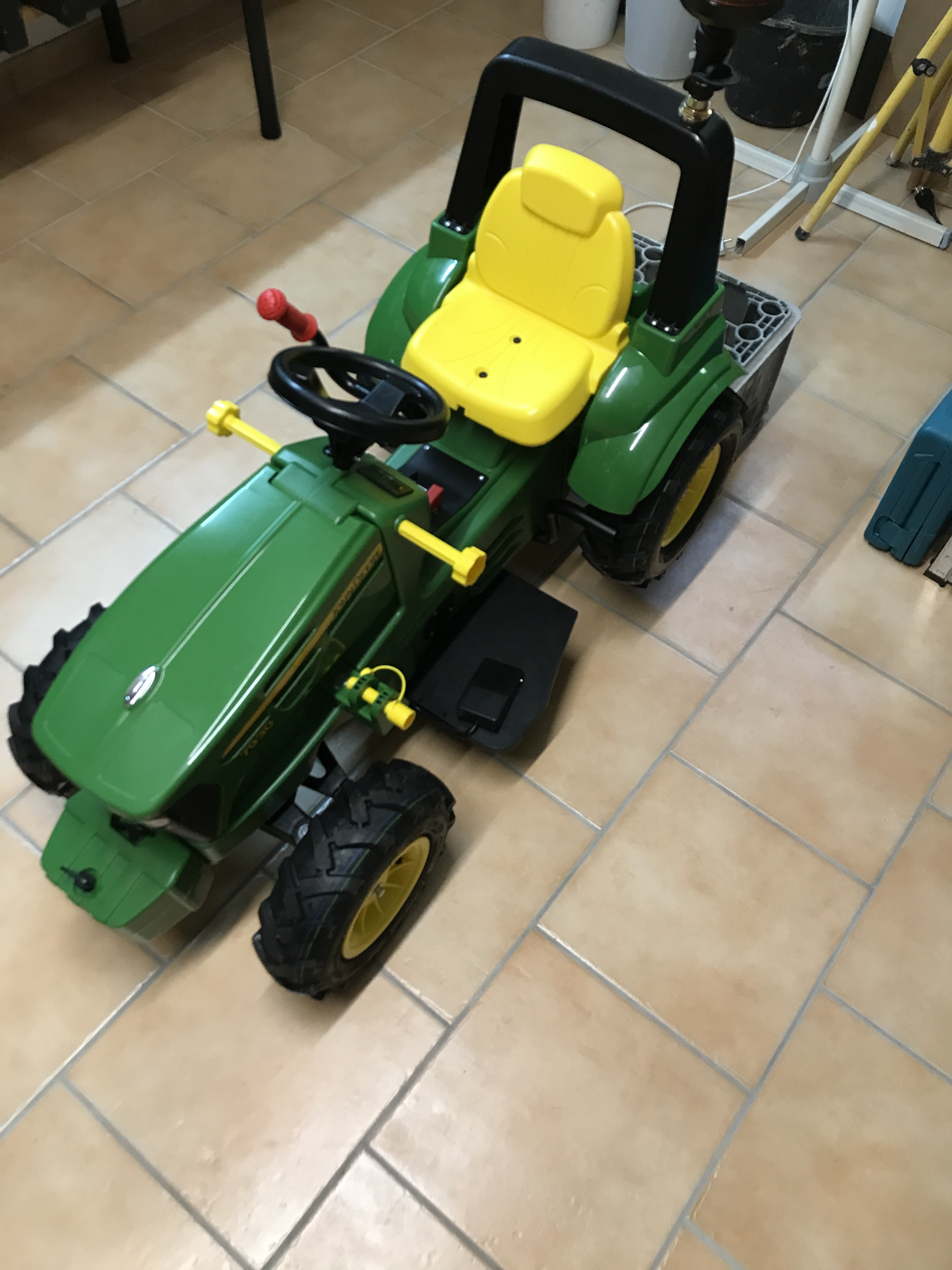

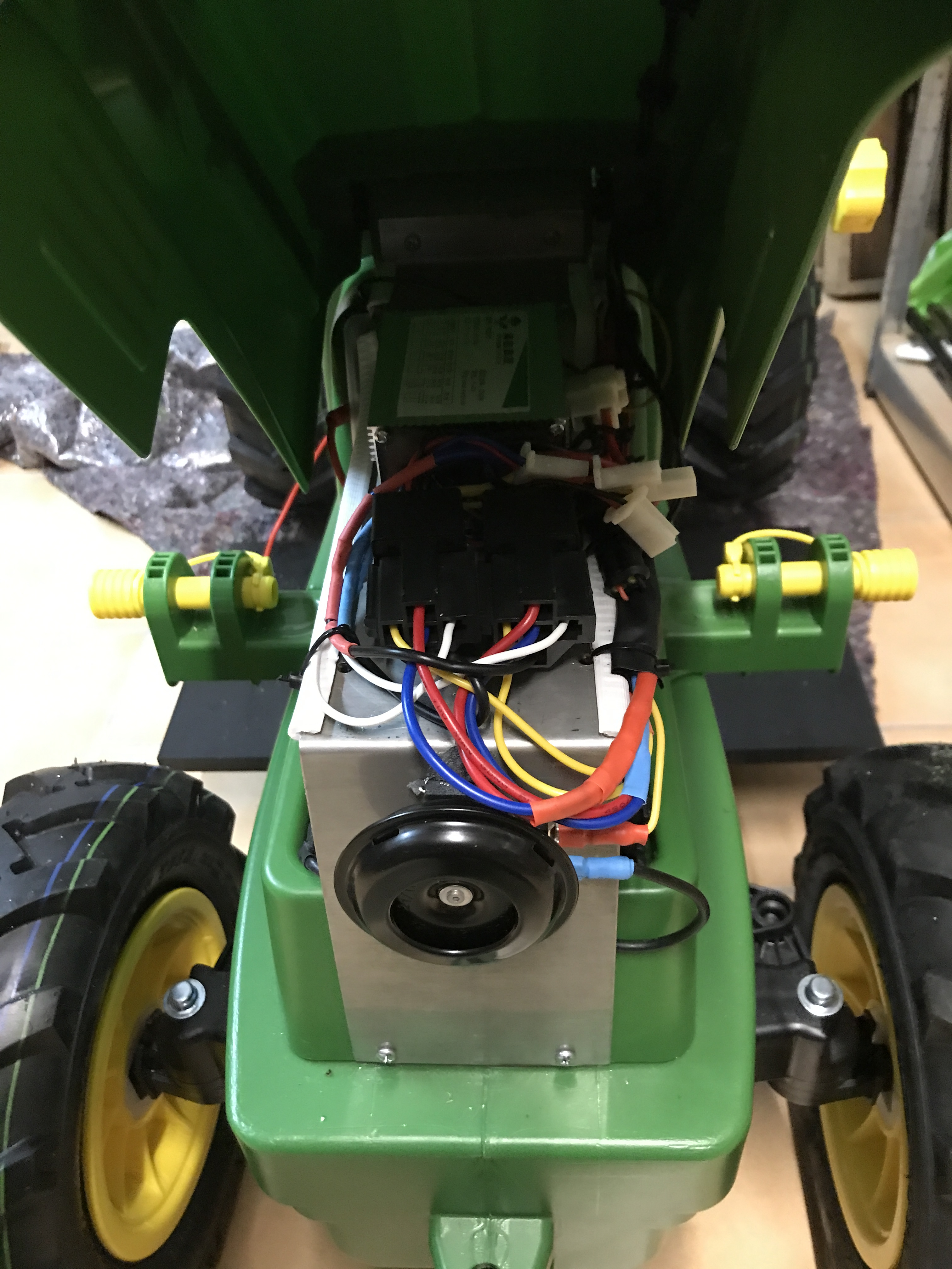

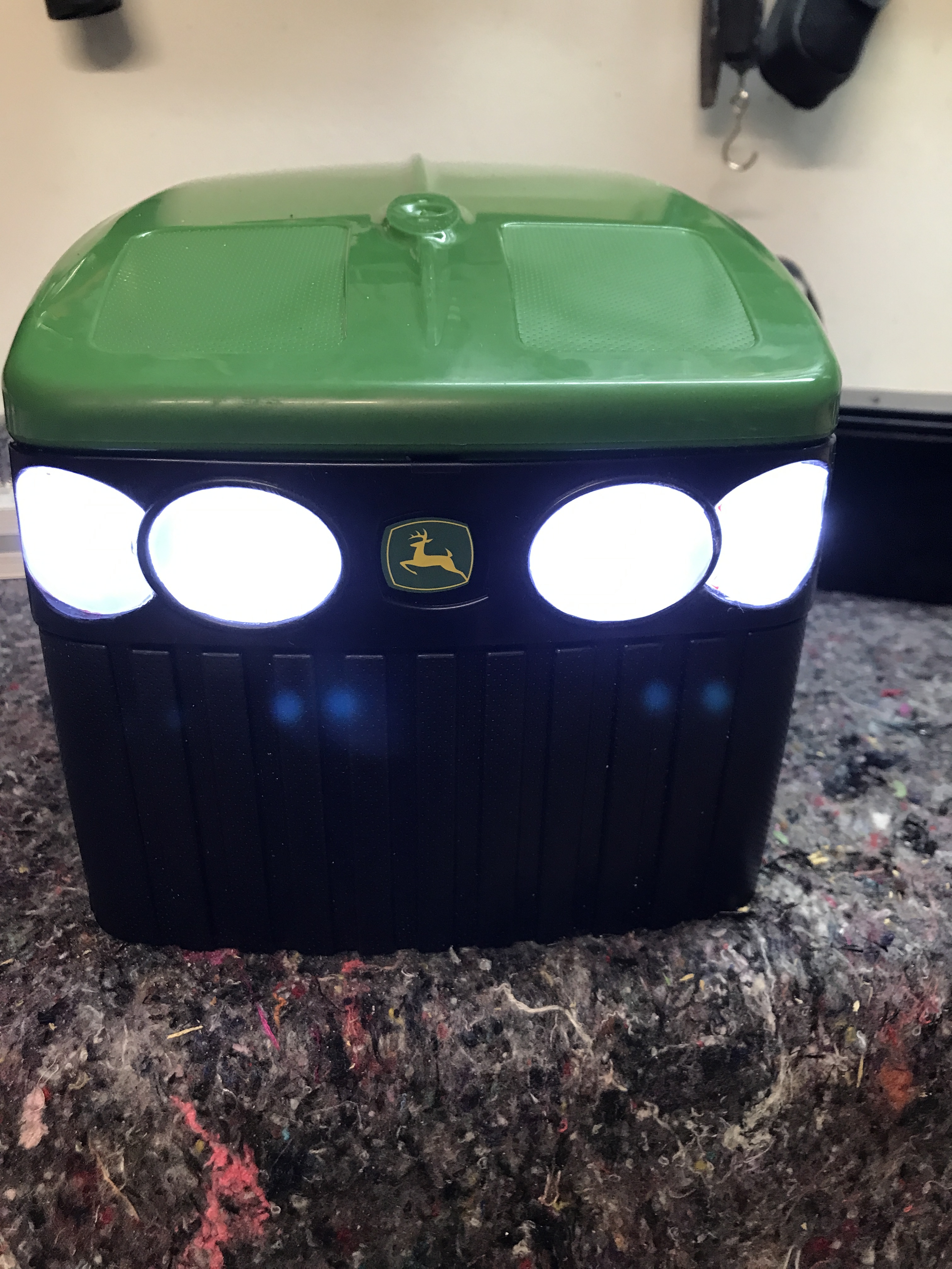

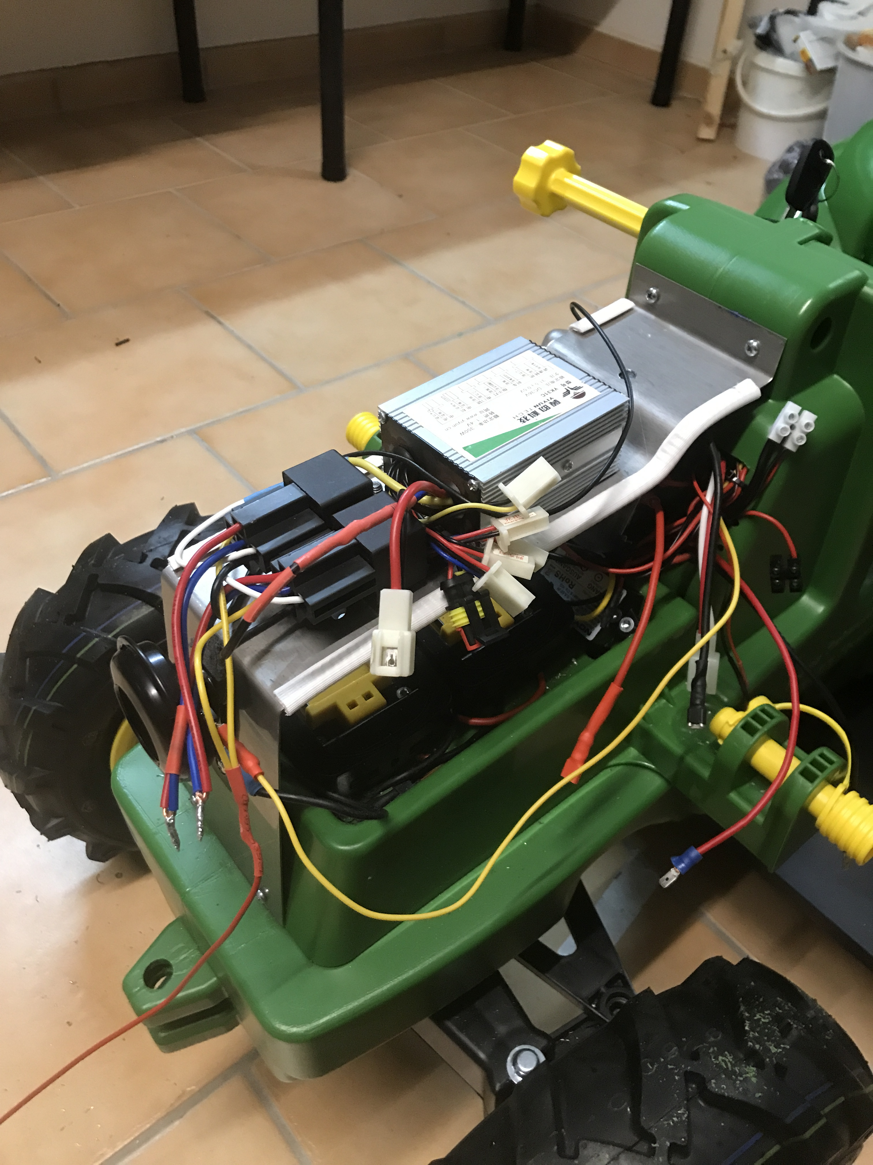

wie versprochen, anbei nun ein paar Bilder zum Umbau.
VG
Thomas
VG
Thomas
Berchtl
- Beiträge: 8
- Registriert: Mo 13. Sep 2021, 08:35
- PLZ: 89435
Re: Trettraktorumbau Rolly Toys

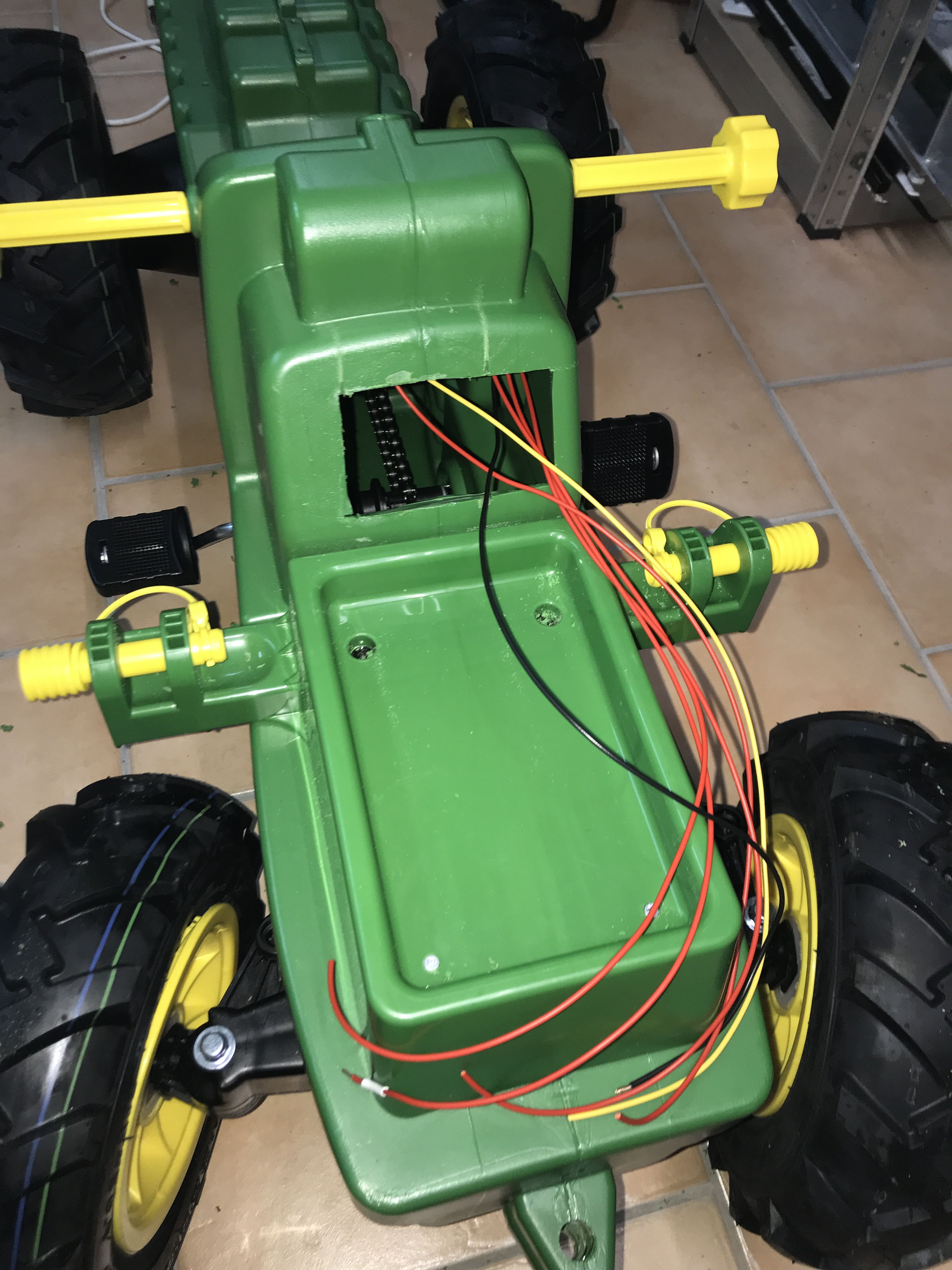

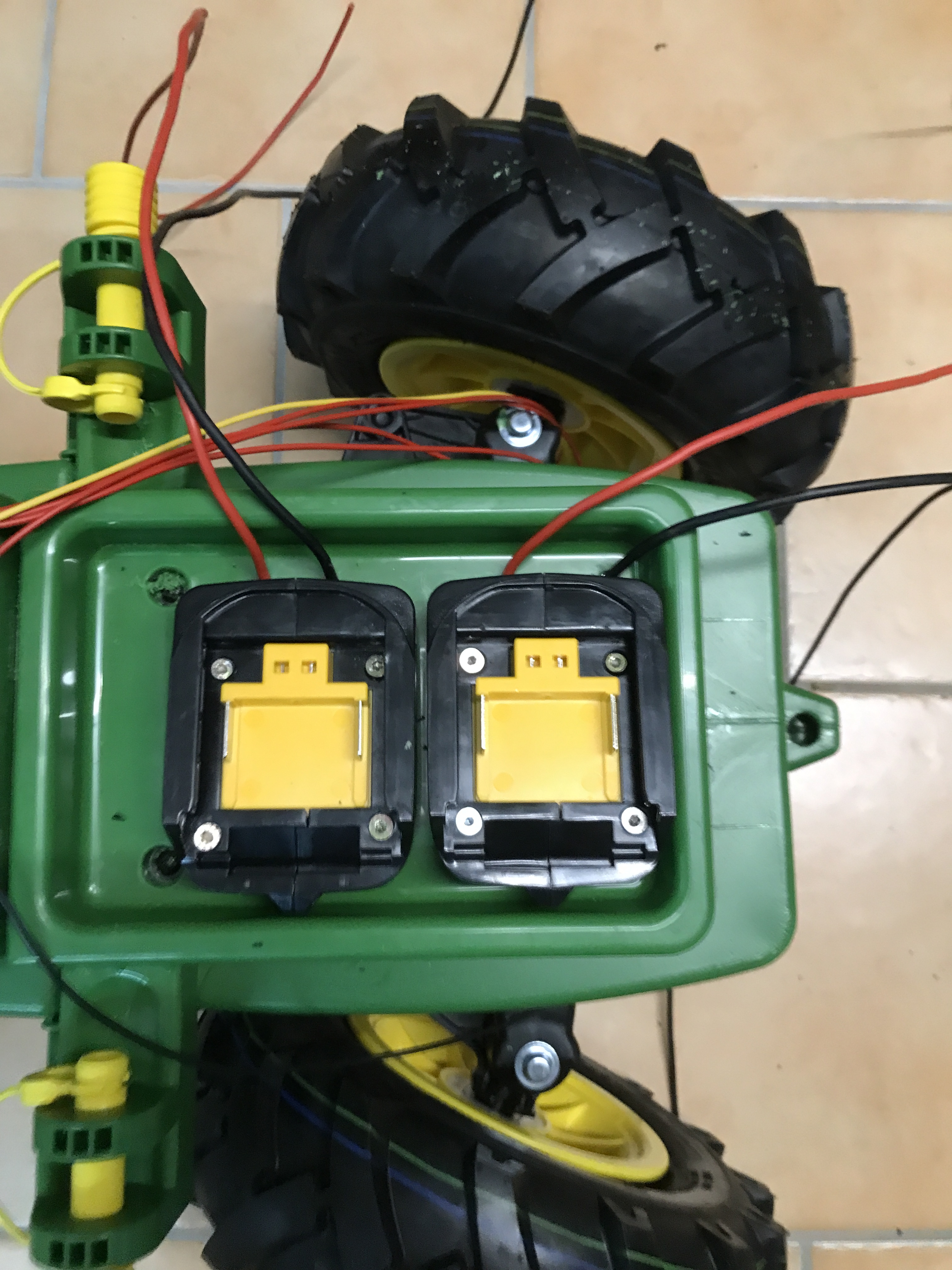

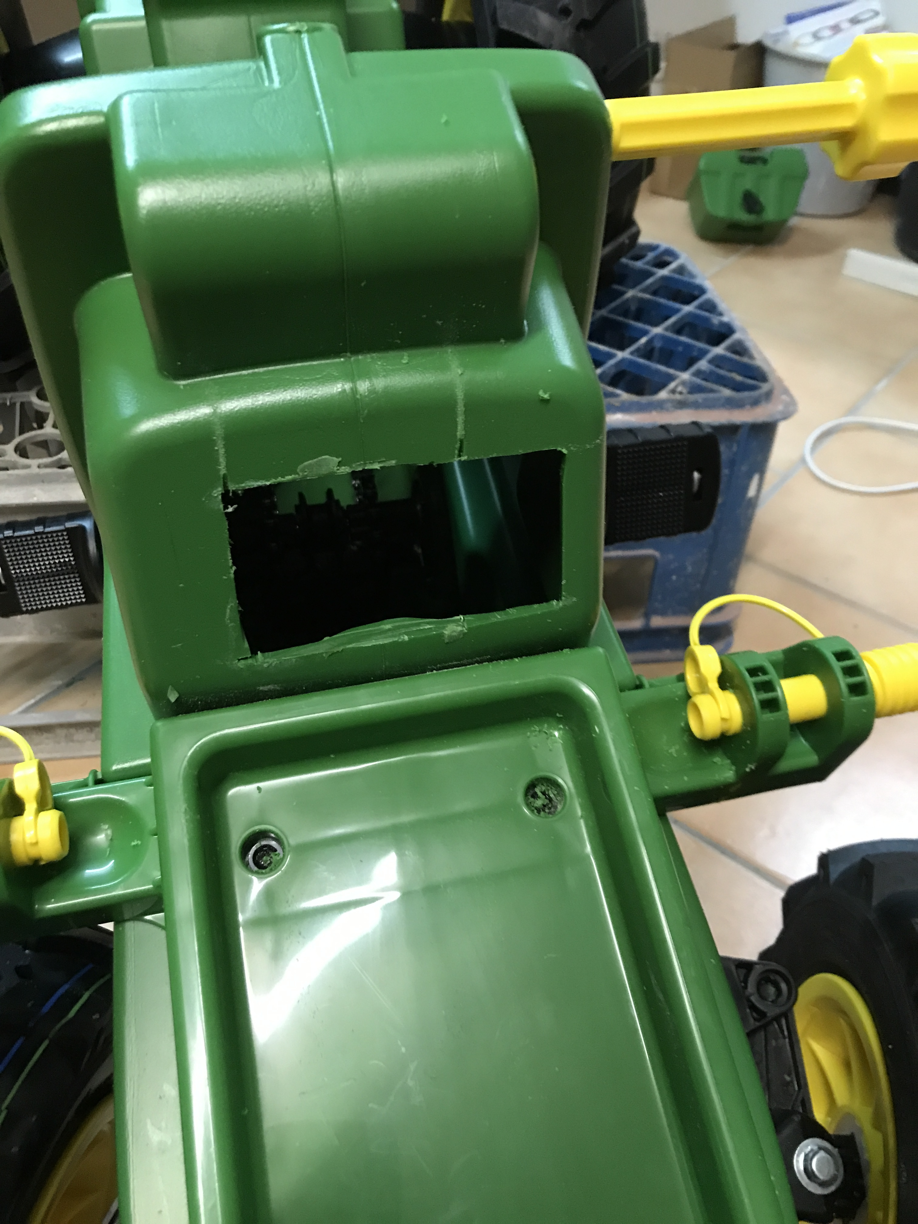

Und noch mehr
Berchtl
- Beiträge: 8
- PLZ: 89435

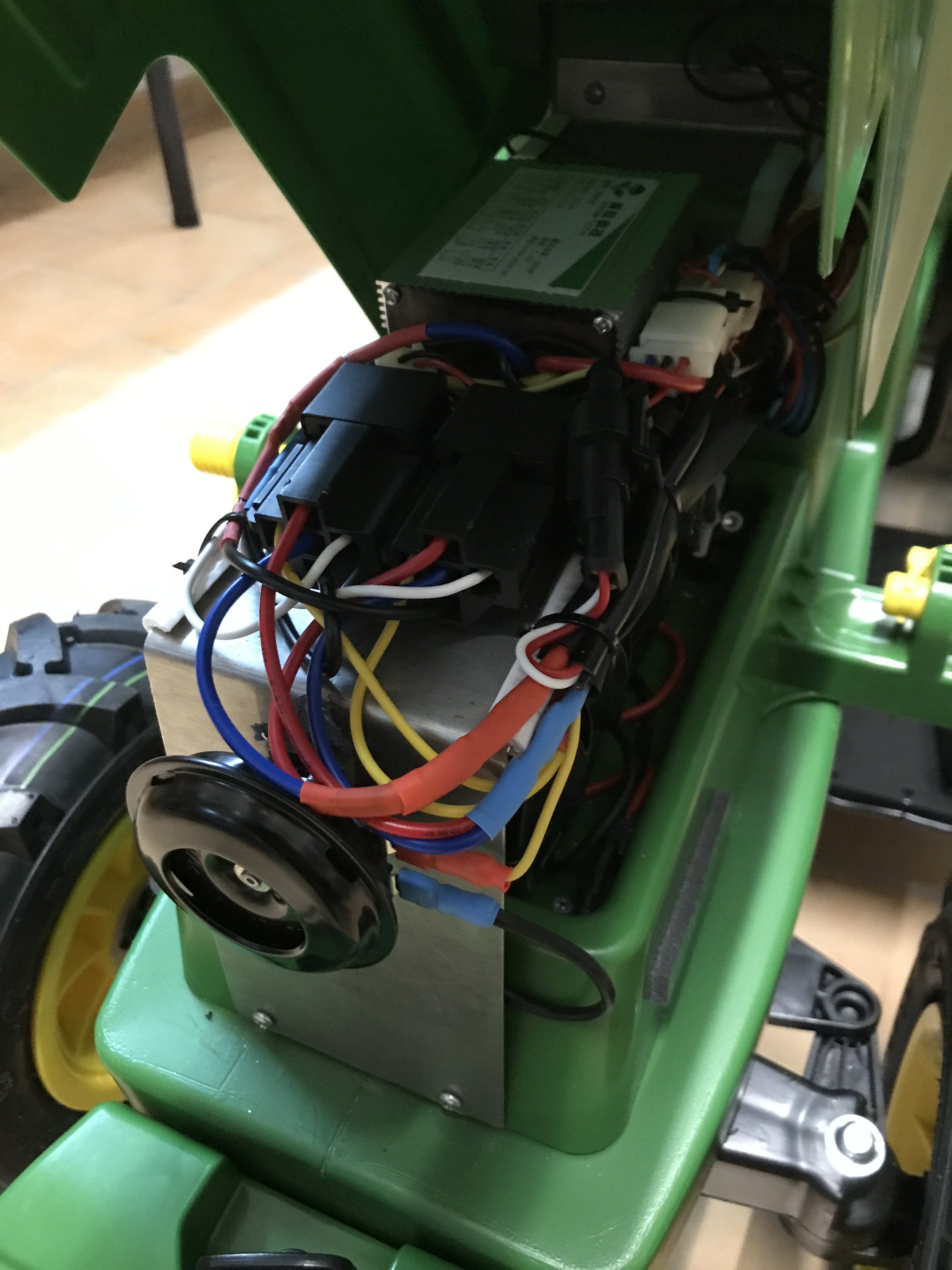

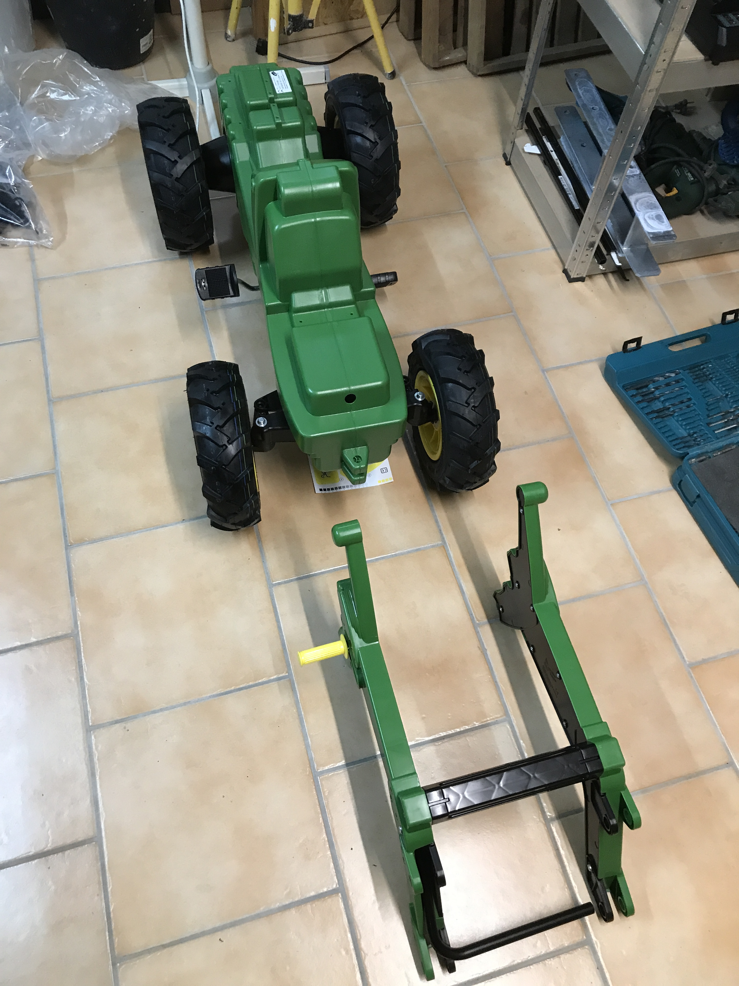

Weiter gehts

Mit Aufblendlicht unf Hupe! Wahnsinn. Gut geworden, Klasse Sache.
rainer*
rainer*
- Beiträge: 20832
Hammer-Gei1
Da wäre ich gern wieder Kind - auch wenn mich nicht beschweren kann, hatte ich doch so mit 5 Jahren einen Blech Jeep mit Lenkrad, Tretpedalen und Kettenantrieb erhalten. Aber so ein Trecker, der auch auch noch selber fährt, und mit all den verbauten Goodies, das ist nochmals ein ganz anderes Kaliber

Danke, habe mir viel Gedanken drüber gemacht. Ich hatte leider auch nie so einen Traktor mit Antrieb. Vielleicht war das der Ansporn ihn zu bauen. Mein Junior hilft mir halt echt gerne im Garten und hat eine kleine Trettraktor mit Plastikreifen, denn er bei leicht abschüssigem Gelände nicht mehr bewegen kann. Jetzt gibt es zu Weihnachten dann noch von den Eltern und Schwiegereltern nen Hänger und die Kehrmaschine und vom Onkel das Schneeschild. Ich denke jetzt hab ich dann Hilfe im Garten und Hof
Thomas
