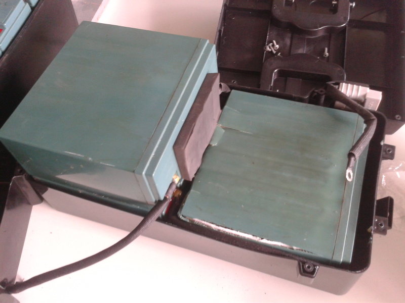

Mit einem Kollegen habe ich die beiden Akku-Blöcke, die unter dem Fußtriit und unter der Sitzbank untergebracht sind, ausgebaut und aufgeschraubt. In jedem Akku-Block sind vier einzelne Silikon-Akkus enthalten die hintereinander geschaltet sind und jeder Block scheint parallel geladen zu werden (insgesamt 48 V, 40 Ah).

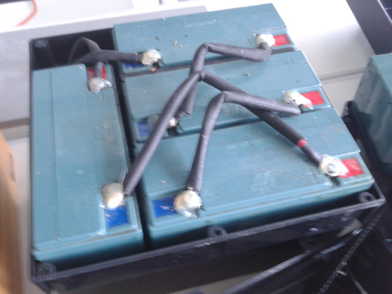

Der Block unter dem Fußtritt scheint noch in Ordnung zu sein (wobei ein Akku sehr schwach erscheint):

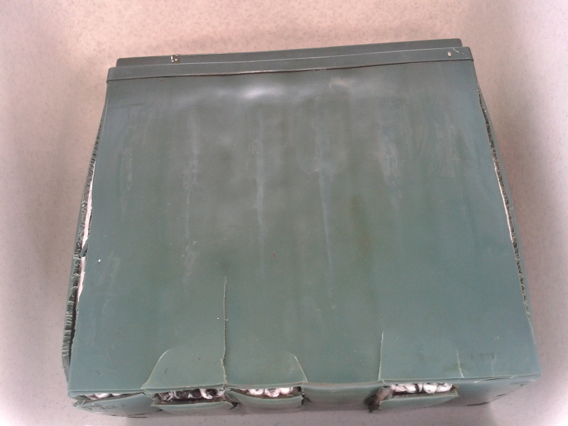

Aber im anderen Block sind alle vier Akkus geplatzt!
Ich kann mir hieraus keinen Reim machen. Warum sind hier alle vier Akkus geplatzt? Und die anderen vier nicht?

Der eine Block war voll und ging dann in die Überspannung während der andere noch Ladung aufnehmen konnte. So sind die beiden Blöcke immer weiter auseinandergtriftet; das erklärt auch den rapiden Kapazitätsverlust.

Die geplatzten Akkus, waren die im Roller liegend eingebaut? Und die (äußerlich) intakten stehend?

Das sieht nicht gut aus. Zu prüfen wäre das Ladegerät hinsichtlich Ladespannung, und ob beide Akkupacks wirklich angeschlossen waren oder eines davon erst gar keinen Kontakt zu Roller und Ladegerät hatte. Für einen möglichen Fehler in diesem Bereich spricht die Beobachtung, dass nachlassende Akkukapazität schon recht frühzeitig bemerkbar war.
Weiterhin halte ich das Parallelschalten kompletter 48V-Packs ohne weitere elektronischen Vorkehrungen gegen Ausgleichsströme für fahrlässig. Ein Akku driftet nach unten, der gesamte Pack kommt in die Unterspannung, und Akkupack 2 pumpt alles an Elektronen herüber, was er entbehren kann.
Und der nächste Ladevorgang setzt dem ganzen dann das Krönchen auf.
