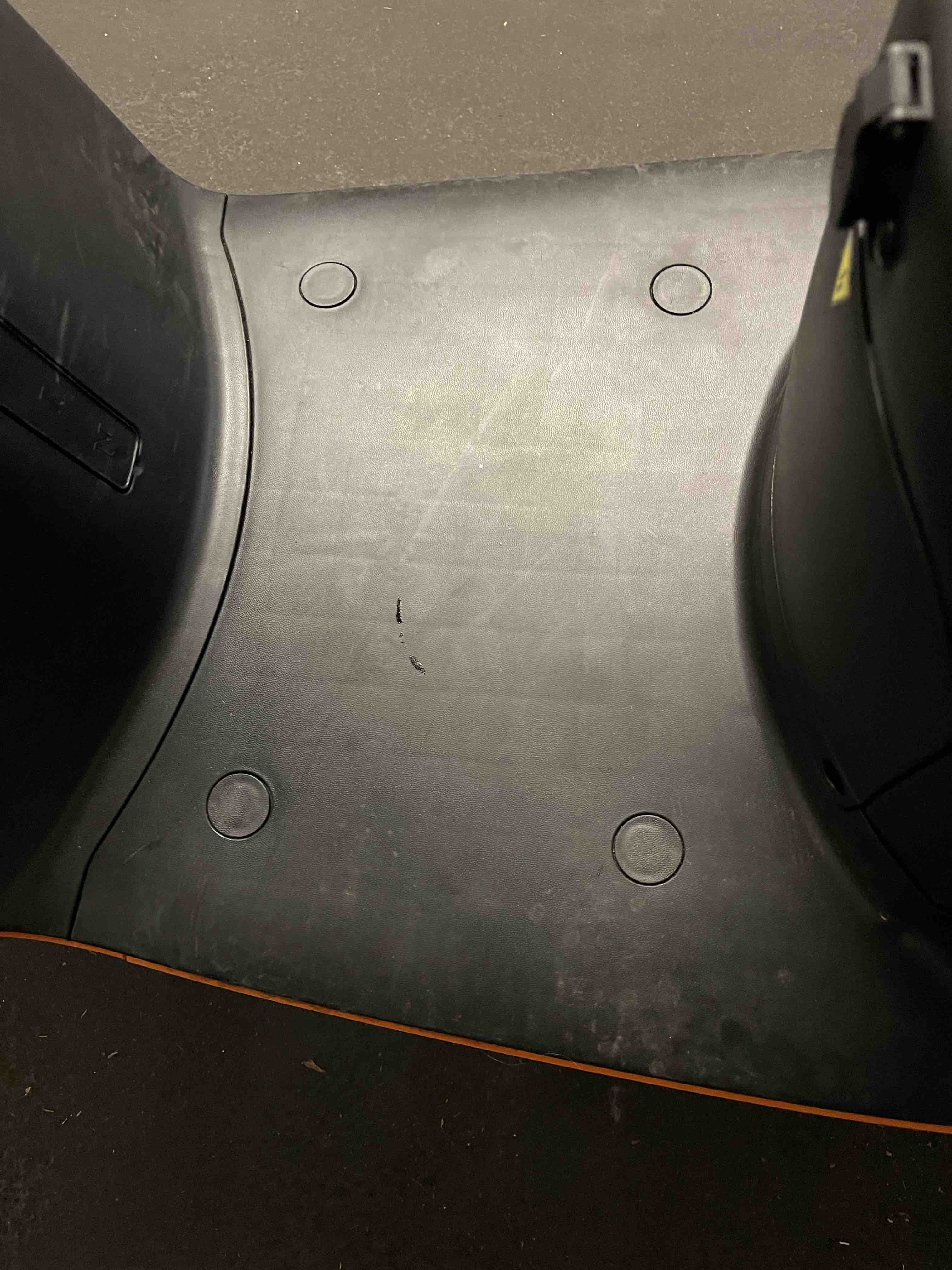

Hi,
wollte meine neue Fussmatte anbringen - da stellt sich mir die Frage: muss man diese Plastiknubbel am Roller vorher rausbrechen, raushebeln oder wie macht man das?
Sorry wenn ich zu blöd frage, bin mehr der Schreibtischmensch als Mechaniker.

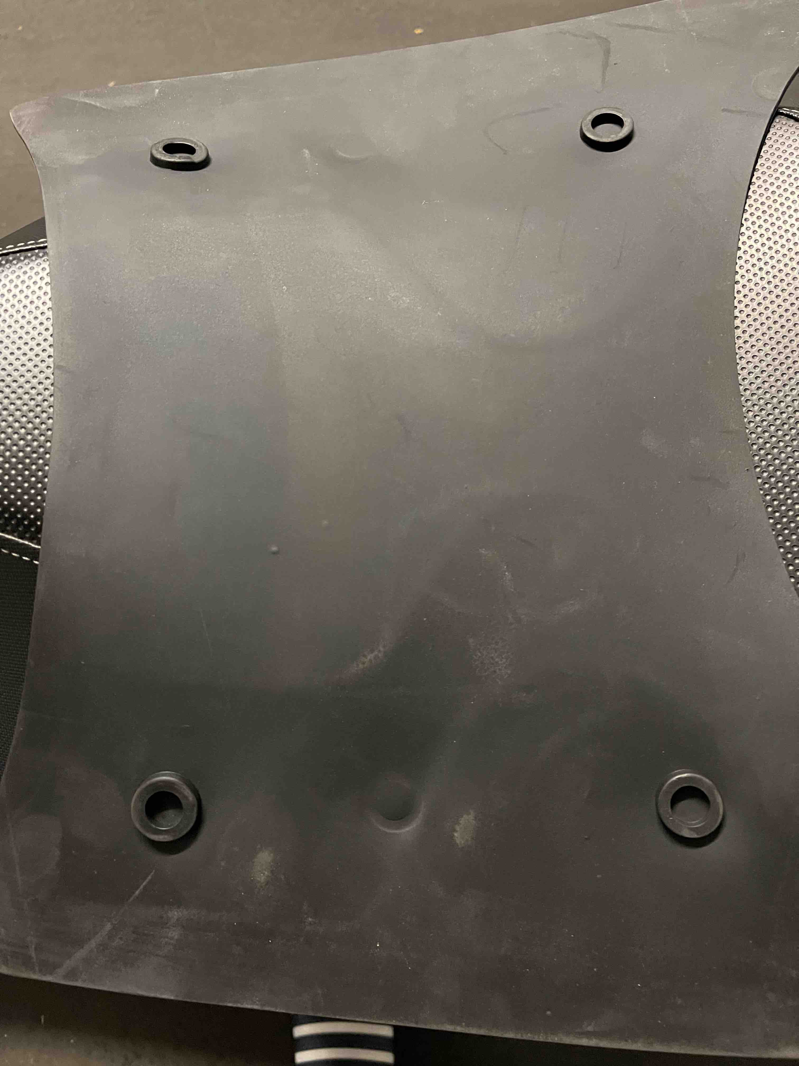

Ja, also bei meinem EK 3 ist es genau so gemacht worden.
Die Gummis halten aber trotzdem nicht so richtig in den Löchern.

Ja. Die Knubbel musst abmachen. Aber wie schon geschrieben wurde, hält die Matte trotzdem nicht wirklich fest. Sie verrutscht bei mir zwar nicht, liegt aber halt auch nicht eben auf. Vielleicht mit Doppelseitigem Klebeband bzw Klettband versuchen.

Bevor ich da mit brachialer Gewalt rangehe - sind diese Knubbel gesteckt oder muss man die wirklich im wahrsten Sinne rausbrechen?
Um die andere Frage zu beantworten: ich erwarte besseren Halt für meine Schuhe. Ausserdem transportiere ich schon mal Taschen zwischen den Füßen. Auch dafür wird das hoffentlich besser halten.

Sind gesteckt. Also einfach seitlich vorsichtig mit einem flachen Schraubenzieher rein und hochziehen/hebeln.ericDUS hat geschrieben: So 24. Okt 2021, 22:25 Bevor ich da mit brachialer Gewalt rangehe - sind diese Knubbel gesteckt oder muss man die wirklich im wahrsten Sinne rausbrechen?

die Knubbel müssen raus, ich habe die Fußmatte von beiden Seiten zusätzlich mit Klebestriefen - Klettband einfach befestigt.
Klappt wunderbar.

Habe an allen Ecken, selbstklebende Klettpunkte befestigt ( gibt es in allen Farben und Durchmesser). Funktioniert tadellos und nichts fliegt mehr weg. Klebeband ist nicht empfehlenswert, man sollte ja die Matte auch mal entfernen können.
