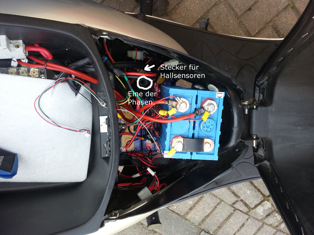

Die drei Controllerphasen (unter dem Sitz vorne) abklemmen. (blau/grün/gelb) . Den Stecker für die Hallsensoren abziehen.

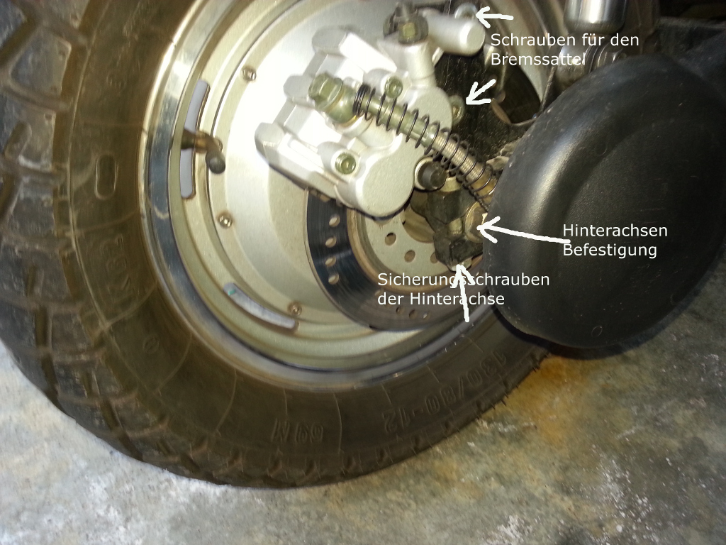

Am hinteren Bremssattel die beiden Inbusschrauben der Halterung rausschrauben. Auf der gleichen Seite gibt es noch einen
Distanzhalter der an der Hinterachsschwinge befestigt ist -> abschrauben. Danach die Sicherungsschrauben der Hinterachse lösen und
herausziehen sowie die Muttern der Hinterradachse lösen.
An der Hinterradschwinge die Kabelklemmen für den Kabelbaum der Phasen und der Hallsensoren vorsichtig aufbiegen so das das Kabel frei läuft.
Hinterrad vorsichtignach hinten rausziehen. Aufpassen dass sich das Kabel nirgendwo verhakt. Vor allem der Stecker für die Hallsensoren bleibt
gerne mal irgendwo hängen.
