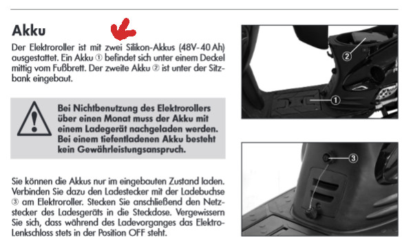

Wenn es stimmt was ich gelesen habe hast du 2 x 40 Ah Akkus. Ich würde die alten Akkus erst einmal ausbauen und die Maße nehmen
damit du weisst welche Grösse da rein passt. Im Preis Leistungsverhältnis schneiden wohl Akkus von Multipower recht gut ab. Wichtig
wäre hier dass du Akkus aus einer Charge bekommst damit die Akkus nicht unterschiedlich sind was Fertigungstoleranzen angeht.
Denke daran: Bevor du die Akkus ausbaust den Roller mit dem Hauptschalter/Hauptsicherung auszuschalten! Ein Akku sitzt bei dir im
Fussraum der andere unter dem Sitz. Vielleicht kannst du ja von den ausgebauten Akkus ein Foto machen und hier reinstellen.
Dann kann dir bestimmt geholfen werden.

Laut pdf der Webseite hat der 8 Akkus, je 20Ah. Als Ersatz sollte der MP22-12C passen, aber vorsichtshalber die Abmessungen vergleichen. Es kommen aber auch zyklenfeste Akkus anderer Hersteller in Frage.
Vor dem Einbau würde ich jeden Akku einzeln mit einem geeigneten Ladegerät aufladen, damit die im Gleichlauf sind.

was also zu klären wäre
Da ist zwar nur von 2 Akkus die Rede, aber bei 48 V spricht das für mindestens 4 Akkus.
Ich würde ausbauen und nachsehen und mich nicht darauf verlassen was da steht!
mfg gge
