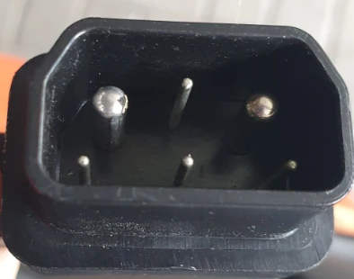

Und nun hat sich die Steckverbindung an den Batterie aufgelöst :evil:
Für mich als KFZ-Elektriker unverständlich wie man so etwas konstruieren kann! Es ging wahrscheinlich nicht billiger, sonst hätten die Konstrukteure es noch billiger gemacht!
Hat jemand von euch sich schon mal überlegt den Schrott auf eine vernünftige Steckerlösung umzubauen?

Herzlich willkommen im Forum, Robert. Damit man sich das vorstellen kann, lade hier doch einmal eine Detailaufnahme hoch.

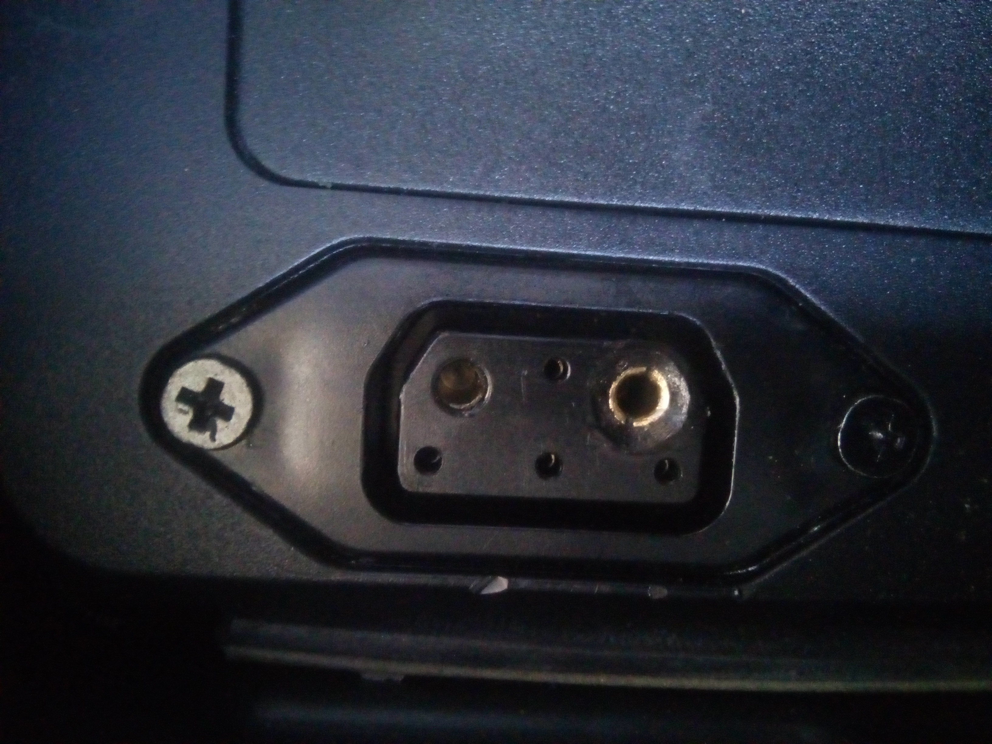

Es ist wie bei fast allen ein Pin am Stecker und die dazugehörige Buchse an der Batterie geschmolzen.
Ich mache mal ein Paar Bildchen wenn ich wieder an der Garage vorbeigekommen bin.

Ich habe erstmal Stecker und Buchse bestellt :(
Aber eine Endlösung kann das nicht sein, gerade wo man lesen kann das alle Super Soco sich mit dem Problem rumärgern

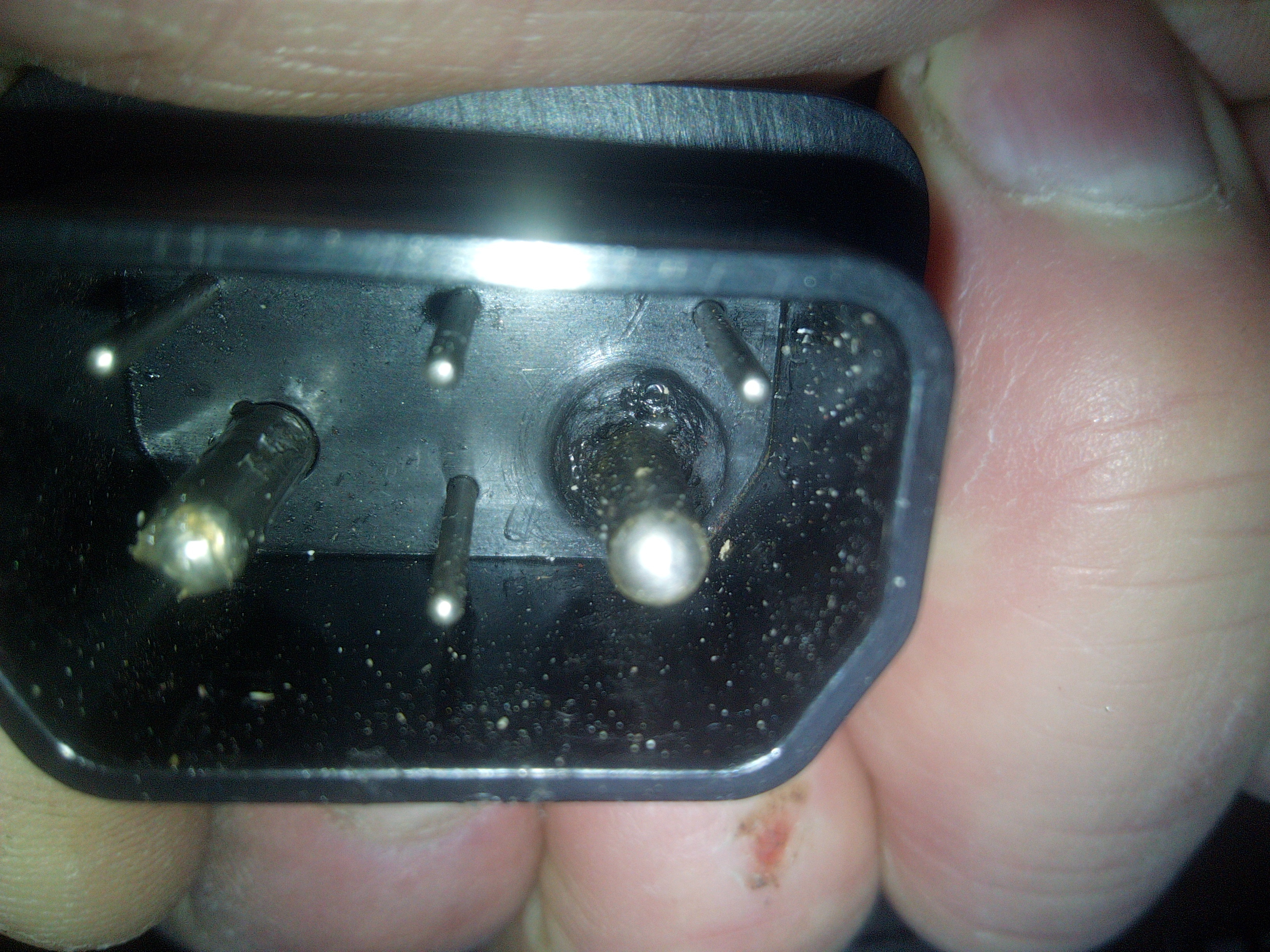

So schaut's aus.
Ist noch ein wenig zerpopelt weil ich ja wieder nach Hause kommen wollte und die zerschmolzene Plaste in der Buchse geklebt hat. Schöner Scheiß!!!

Robert R.
Verschmelzen der Akku Steckverbindung.
Das Problem bei dieser Steckverbindung ist die Wackelpassung der Buchse. Das Material ist nicht resilient. Durch die beiden Schlitze vergrößert
sich der Durchmesser, die Kontaktfläche wird geringer, der Widerstand steigt, die Buchse wird heiß und die Steckverbindung verschmilzt. Wenn das nicht geändert wird, tritt das Problem immer wieder auf. Um das nachzumessen reicht eine Schiebelehre.
Das ist eindeutig ein Konstruktionsfehler.
