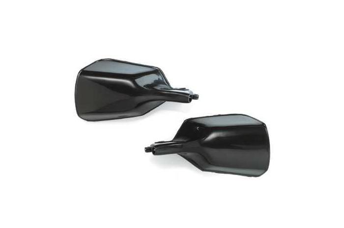

@Alfred: In Deinem Alter sollte die Vernunft über die Eitelkeit siegen und der "Sieht-Scheiße-aus-Effekt" hinten anstehen
Wie wärs mit Handprotectoren in Verbindung mit Griffheizung? Ich weiß aber nicht, was auf den Novum passt

Herbys Vorschlag habe ich auch seit Jahren am Roller (ist mit an der Schraube der Bremsgriffen dran), man sieht (realisiert) sie dank schwarz nicht wirklich und es sieht eher nach Trial als nach "Scheisse" aus
Bringt ca. 3 bis 5K gefühlter Verbesserung bei einem gegebenen Handschuh. Wo meine Sommerhandschuhe vorher schon bei 15°C zu kalt wurden kann ich die jetzt bis ca. 12°C nutzen, und die Frühlungs-/ Herbsthandschuhe statt bis +5°C gehen jetzt bis 0°C runter ganz gut.
Nachrüstabare 12V Griffheizungen gibt es z.B. bei Louis. Wenn es von der Leistung her noch für den im Roller verbauten DC-DC-Wandler passt kann man sowas auch dort anschließen. Aber 2000W hat der Wandler ganz sicher nicht, wird eher zwischen 100 und max. 300W liegen. Mein Schweizer Produkt hat gar nur 50W an Bord, wenn ich den Aufruck richtig deute...
Griffheizung hatte ich an "meiner" BMW GS650 Fahrschulmaschine, und da ich den Motorradführerschien im Winter nachgemacht habe durfte ich die Vorteile speziell bei der Überland- und Autobahnfahrt voll auskosten. Es ist tatsächlich weit wirksamer als ich (ähnlich negativ wie Alfred) vermutet hatte, und es ist wichtig, dass man die Griffheizung leicht zurückregeln oder ausschalten kann!

Bezüglich Griffschalen habe ich inzwischen diese hier. Das Bild ist zwar echt schrott, aber die Schalen sind glänzend schwarz.

Bei Louis gibt es auch solche einfach-Griffschalen. Dort steht allerdings, dass es für Trommelbremszug-Hebel sei. Bin nicht so ganz sicher, ob das von Bedeutung ist, denn man kann das Material ganz gut passend zuschnieden. Zitat aus einer Bewertung: "Man muss die ein bißchen basteln, aber es war überhaupt kein Problem. Ein bißchen plastik weggeschnitten und gut ist."
Aber auch: "Sorry, also ich bin weder zu blöd noch zu ungeschickt aber diese Dinger passen definitiv NICHT an jedes Mopped mit Trommelbremse (vorne).
Ich hab ne alte Honda XL125 von 1977 und um die überhaupt drauf zubekommen muß ich soviel wegschneiden, das nix mehr zum befestigen übrig bleibt. Viel zu eng, die Einstellschraube müßte ich verstellen und dann die Dinger dazwischen klemmen und die Löcher, wo die Hebelschraube durchgehört sind auch nicht am richtigen Platz. Die Klemmen liegen genau auf dem Bremslichtschalter - geht gar nicht.
Wo passen die denn überhaupt? Auf nem Mofa?"

Aber ich hatte mal ähnliche wie von Louis an meinem damaligen Roller probiert, die haben einfach nicht gepaßt. Ein Versuch ist aber vielleicht wert.
Oder die da:
http://www.ebay.de/itm/Hand-Protektor-S ... 0875379964
Oder die da:

Die von elfo27 verlinkten sind scheinbar dieselben wie die an meinem Fury Thunder. Aber man muss die vordere Lenkerverkleidung an den äußeren Ecken etwas stutzen:
Alfred, Deine müssen natürlich auch irgendwie in selbiger Verkleidung fixiert werden, wären dann aber noch erheblich stabiler...

Ist halt ein verhältnismäßig teurer Spaß und vermutlich mit weit mehr Umbaumaßnahmen verbunden, aber qualitativ sicher auch eine andere Welt. Bitte Dann in Deinem GK Thread darüber berichten, oder vielleicht sogar im Fury in the Masini Thunder... Thread

Ach ja richtig, das wollte ich halt nicht. Hab so lange an den Protektoren rumgeschnippelt, bis die nicht mehr brauchbar waren ...MEroller hat geschrieben:Die von elfo27 verlinkten sind scheinbar dieselben wie die an meinem Fury Thunder. Aber man muss die vordere Lenkerverkleidung an den äußeren Ecken etwas stutzen

Wieso? Die Verkleidung ist doch von jedem gut sortierten Chinarollershop für ein paar Euronen nachbestellbar
