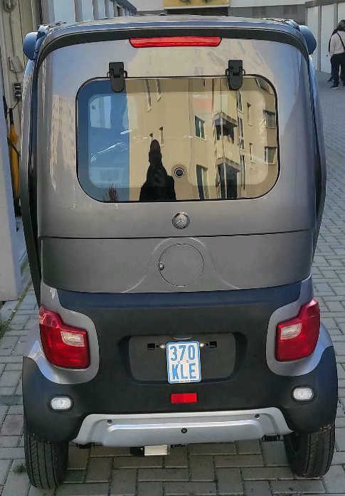

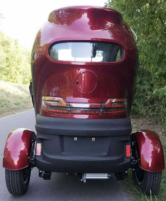

Ja, das mit dem Reifendruck werd ich noch prüfen. Aber die Sache mit der Hinterachse beschäftigt mich trotzdem. Vielleicht ist es nur eine optische Täuschung, aber kann es sein, dass die Hinterachse bei Modellen mit externen Kotflügeln breiter ist als bei Modellen mit integrierten Kotflügeln? Oder ist bloß die Kabine hinten breiter/schmaler? Ich wäre sehr dankbar, wenn irgendein Besitzer des Modells wie auf dem zweiten Bild die Breite der Hinterachse (Rad-Außenkante bis Rad-Außenkante) zum Vergleich ausmessen würde. Bei der Trixi sind es ca. 108 cm.

Bei dem unteren Model ist der Abstand hinten von mittigem Rad zum anderen genau 1m. Von Reifenaußenkannte sind es 117 cm.
Schönen Sonntag.
