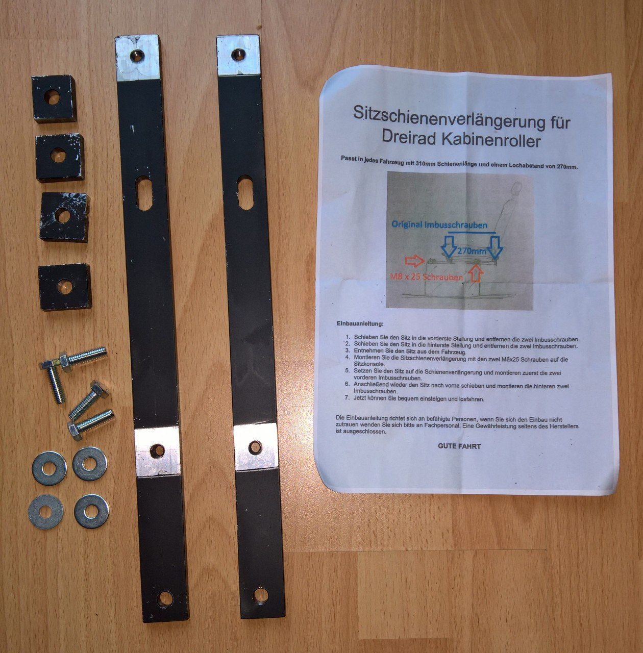

So, das bekommt man - für jemanden ohne Schlosserfertigkeiten sicher eine Lösung:
Schienen
Schienen
AndyAndy
Beiträge: 480
Registriert: Fr 4. Jun 2021, 21:27
Roller: UMI = eLizzy Premium = Trixi 3.3 = Stornborn Y8 = Bleile W3
PLZ: 5
Re: Sitzschienenverlängerung
Beitrag von AndyAndy »
Der Einbau ist wirklich sehr einfach. Die Sitzposition wird für große Menschen deutlich komfortabler. Allerdings wird der Blick auf Außenspiegel durch die Plastiktrenner der Seitenfenster zu 1/3 versperrt. Und vorne auf der Sitzkonsole ist ein Loch - praktisch, aber nicht schön.
