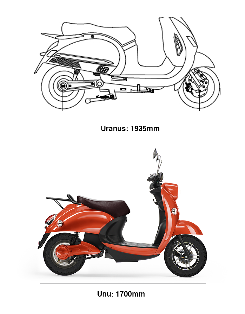

Joshua
Re: Roller mit Kindersitz - Unu oder Trinity Venus / Uranus
Ich habe zum Größenvergleich mal Herstellerabbildungen von Unu und Uranus im gleichen Maßstab (wenn ich keinen Fehler gemacht habe) übereinander gelegt. Daran erkennt man die unterschiedlichen Maße sehr gut, gerade an der Bank.
Oh Dankeschön Joshua.
Da können die ca. 75 cm, die mir Anna von Unu genannt hatte, aber nicht so ganz stimmen.
Ich werd den Kindersitz zur Probefahrt mitnehmen. Die Trinitys sind bald in Frankfurt.
Silke
Silke
Habe heute mal eine unu Sitzbank gemessen, die Länge der Sitzfläche beträgt 44 cm.
Uups. Ich dachte ja schon an einen Zahlendreher von Unu (75 -57) aber das ist ja extrem kurz!
Fällt damit leider aus dem Rennen!
Und ich fühl mich gelinde gesagt ziemlich veräppelt, zumal ich extra deswegen dort angefragt hatte.
Schade.
