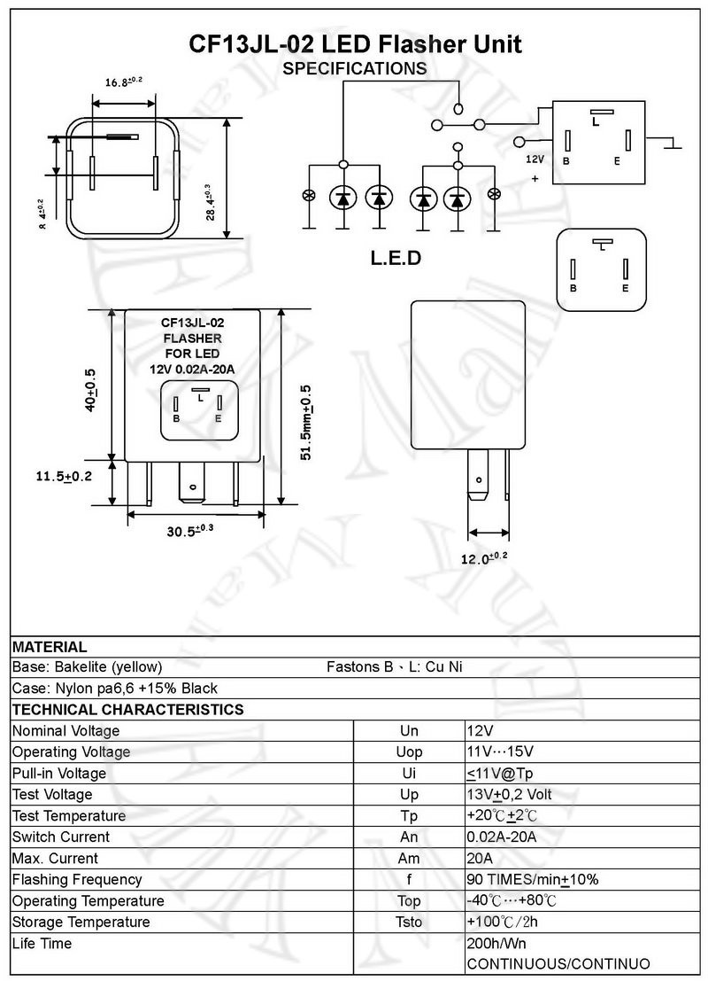

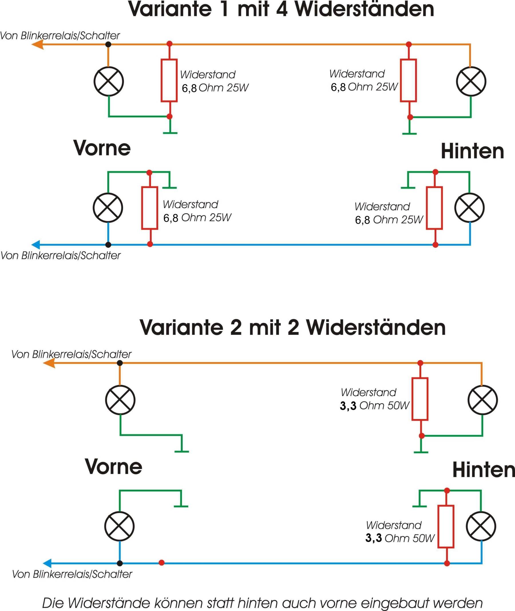

Das Problem mit den LEDs tritt recht häufig bei Umstellung der Blinker mit Glühbirnen auf LEDs auf. Damit die richtige Taktfrquenz eingehalten wird, braucht man relativ dicke Widerstände.
- Beiträge: 6639
Re: Motor läuft nicht wegen LED Lampe?
Oder man ersetzt für 5,99 Euro plus 2,45 für Fracht und Verpackung das Blinkrelais. Funktioniert mit Glühlampen und LEDs und klackert auch im Takt der Blinkfrequenz. Aber wenn man den Helm auf hat...... Für Roller mit +12V an Masse ist das CF14......das richtige.
