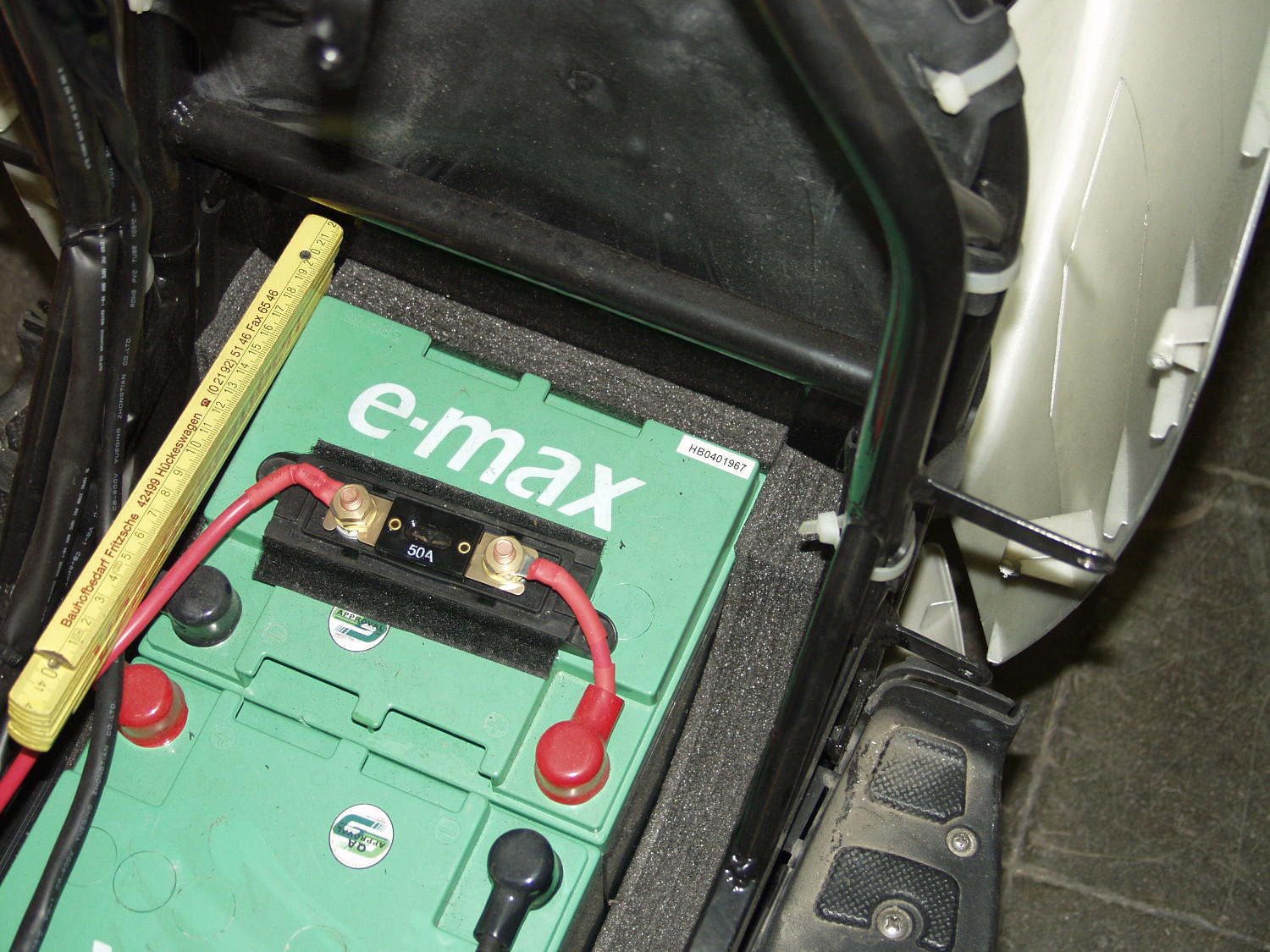

Hallo Freunde der elekrischen, zweirädrigen Möbilität
Ich besitze seit letztem Jahr einen gebrauchten emax 90s. Leider hat dieser vor Kurzem den Geist aufgegeben, indem er nach abstellen bei ca. 5°C unter Plane ohne Regen nicht mehr Gas geben wollte. Die Fehlermeldung "Fehler strom zu hoch" erschien auf dem Display. Nach mehrmaligen Startversuchen ist die Hauptsicherung (50A) durchgeknallt, welche ich mittlerweile ausgetauscht habe. Der Roller steht mittlerweile im Keller und die Akkus laden normal. Habt ihr irgendwelche Ideen zur Fehlerursache und -behebung? Was mich mir noch nicht erschließt ist die bedeutung der Fehlermeldung. "Fehlerstrom zu hoch" bzw "Fehler: Strom zu hoch" wären 2 unterschiedliche Dinge.

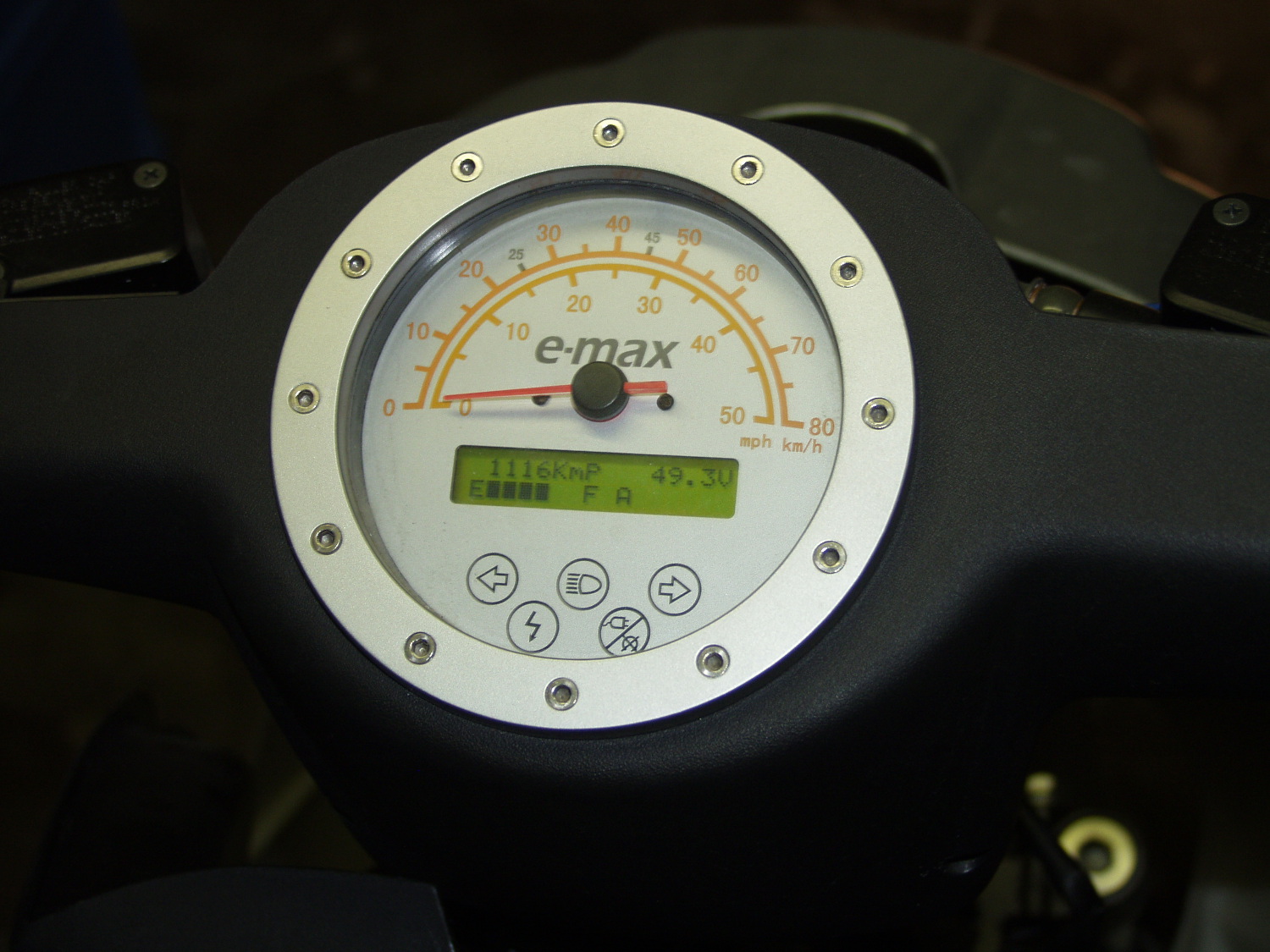

49,3 ist noch weniger als leer.
Der e-max wird das sicherlich als Unterspannung in Ruhe erkennen.
Unter Last wird er wohl auf unter 40V rutschen.
Wohl auch ein Opfer des Laders geworden

Das hab ich befürchtet. Wollte allerdings noch weitere Meinungen einholen bevor ich die Investition tätige. Wäre dankbar für weitere Meinungen oder Bestätigungen dieser, sowie Ideen zur Fehlerursache.
