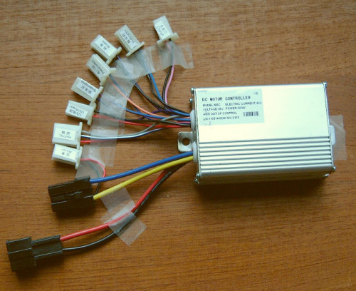

Vielleicht sieht dein Controller so aus:
viewtopic.php?p=7953#p7953
Gruß Harry

@Harry . Nein, mein Controller (Fiido WK3612YS) sieht ein bisschen anderes aus, die Farben der Kabel sind anders.
