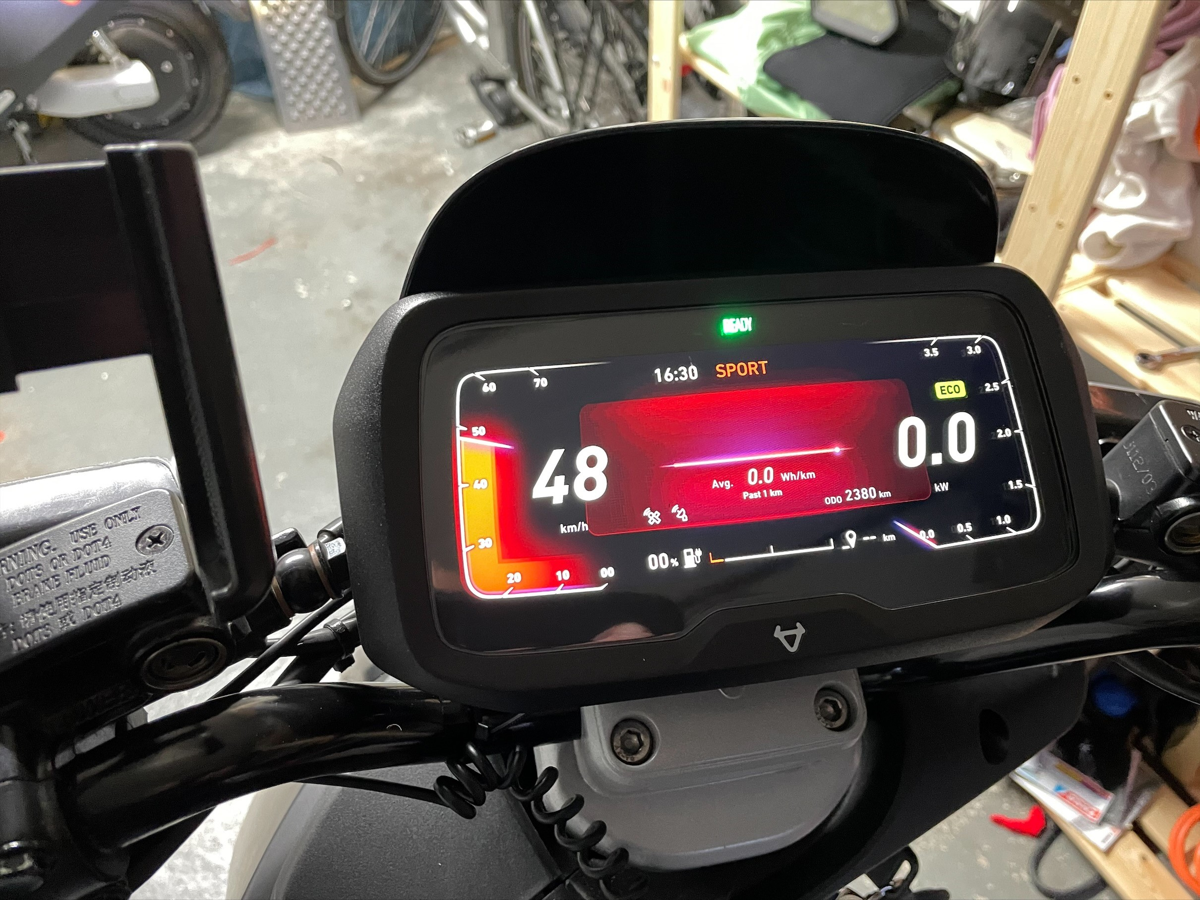

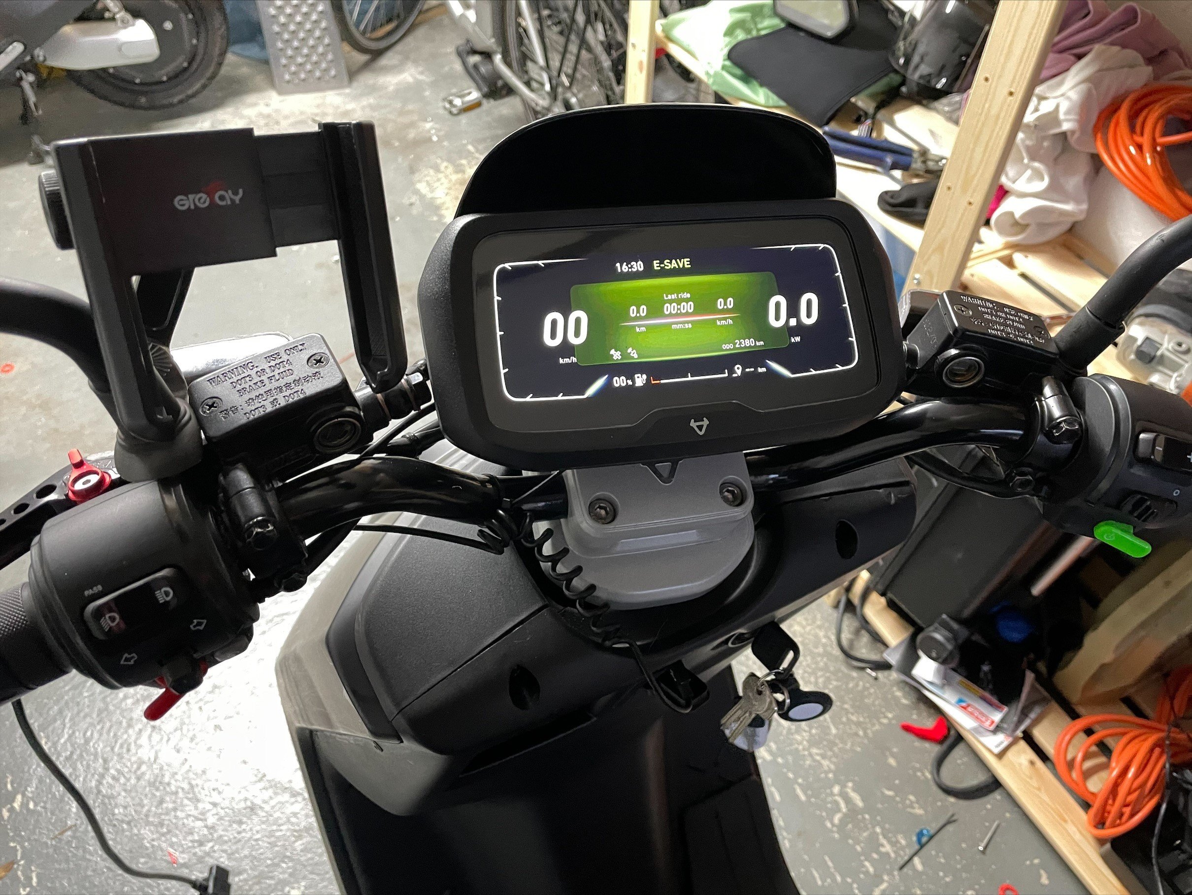

habe mir letzte Woche dieses schöne Display bei EVXPARTS für meinen N1S gekauft.
https://de.evxparts.com/products/dashbo ... r-n-series
Habe es gestern montiert.
Doch leider werden nicht alle Sachen dargestellt wie z.b Akkustand usw.
In der Beschreibung steht, dass es für N1S kompatibel ist.
Hat vielleicht jemand schon Erfahrung damit, und kann hier weiterhelfen ?
Habe ich etwas falsch gemacht?

hast Du auch eine neue ECU bekommen? Meines Wissens funktioniert das nur mit der neuesten Generation (V4) ECU, die aber ja eigentlich nur in China verfügbar ist, oder?

Nein, ich habe nur das Display bekommen.

Dann hätte ich wohl die Option mit ecu V35 nehmen müssen.
Ich hab die Version v2

Die ECUs mit denen der Tacho kompatibel ist werden erst ab Mitte Dezember ausgeliefert.
