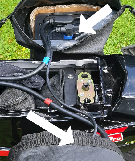

Ich habe gestern den Kabelstrang von der Ladesteckerdose zu den Steckverbindungen der Akkus nachverfolgt. Da ist keine Verdickung im Kabelstrang vorhanden, die auf eine Diode hinweist. Die Akkus haben ja jeweils ein BMS verbaut. Regelt nicht dieser das Ganze?
Die Akkus (72V 32Ah/Stck.) sind, wenn sie im Fahrzeug zusammen über eine Ladesteckdose geladen werden noch mit einem Kommunikationskabel verbunden.

Wahrscheinlich wird das BMS im Akku vom Kommunikationskabel freigeschaltet? Vielleicht wiisen ja andere Tinbot Fahrer mehr? Herr Wagner z.B.?
Ein BMS überwacht Unter- und Überspannungen der einzelnen Zellspannungen und balanciert einwenig. Es ist für Nennstrom ausgelegt und schaltet bei Überstrom ab.
Kann man am Ladegerät 84V Spannung messen, wenn der Ladestecker nicht eingesteckt ist? (Der Netzstecker muß natürlich gesteckt sein)
