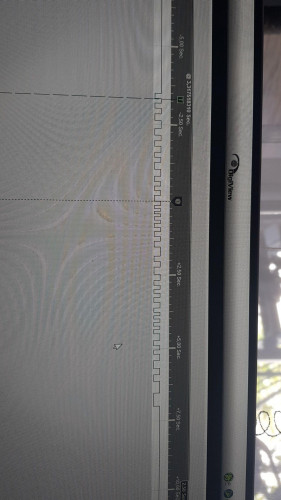

Falls es Wirklich ein 3KW Motor ist, dann wäre es kein Problem diesen auch wirklich mit 3KW dazerhaft zu betreiben, da er ja dafür ausgelegt ist. Leider findet man keinerlei Angaben oder Datenblätter über die Bosch Motoren, daher kann es auch sein dass es sich genau wie bei dem Controller um eine nicht zu überprüfende Werbelüge handelt.
Ich habe mir neulich einmal die Mühe gemacht, und ein Leistungsmessgerät in den Roller eingebaut. Der eingebaute Controller liefert während der initialen Beschleunigungsphase 40A was in etwa 2400Watt entspricht. diese werden gehalten bis der Roller auf ca 49-50 China km/h beschleunigt hat. jetzt begint der roller mit dem herunterregeln bis er ca 53 china km/h erreicht hat. danach geht der Roller in Rekuperation mit ca 9A bis 12A bis er auf 47 China km/h heruntergeregelt wurde. danach liegen maximal 20A an also 1200W. Erst wieder aus dem Stand Beschleunigt wird (Drehmomentanforderung maximal) werden die 40A freigeschaltet.
Eigentlich ist es ein 1200W Roller
Anyway.... ein 72252 würde zwar echt spass Bringen, aber wahrscheinlich die Akku-Laufleistung des Rollers enorm verkürzen.
Ob das Tachoprotokoll vom 72252 auf den Lvneng Tacho passt weiß ich nicht wirklich, aber was man so liest scheint dies nicht der Fall zu sein. Ich denke aber dass dies das kleinste Problem wäre. Würde hat einen Tag Analyse mittels Logicanalyser und Konvertierung (Controllerboard oder kleines FPGA Bördchen) benötigen. Hauptproblem ist die Richtigen Motorparameter herauszufinden. Da ich Eher im Bereich von Digitaltechnik (FPGA/GPU/DSP/MCU) unterwegs bin und mir Spannungen über 5V suspekt sind habe ich auch keine Ahnung wie man an die Längs- und Querinduktivitäten des Motors herankommt ohne diesen aufzuschrauben. Ich als naiver nicht-Leistungs-Chipdesigner würde da wahrscheinlich mal ein LCR Messgerät bemühen. Die Polanzahl hätte ich damit immer noch nicht herausgefunden.
Also Falls jemand einen Tipp hat - gerne her damit!
Grüße
Martin
